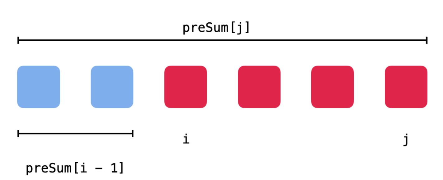

这样,时间复杂度降为 O(n)。有了前缀和数组,我们就可以快速得到数组的区间和。
  • 数组 [0,i] 区间和:preSum
  • 数组 [i,j] 区间和:preSum[j] - preSum[i-1]
但是,在计算 [i,j] 区间和时,若 i 为 0 得单独讨论,否则 i-1 小于 0 会越界。为了让两种区间使用同一种计算公式,使用前缀和算法时,通常会令前缀和数组的长度为原数组的长度加一,使preSum[0] = 0。从而前缀和定义为:
preSum = nums[0] + nums[1] + ... + nums[i-1]
则对于前缀和数组的任一项有:preSum = preSum[i-1] + nums[i-1],此时只需谨记前缀和数组的下标与原数组下标不是直接对应,而是加一对应。即 preSum 表示 nums 前 i-1 项的,不包含当前元素 nums
