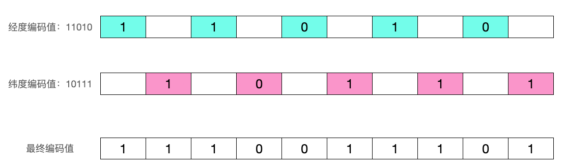

那么经纬度是如何转成52bit整数的呢?业内广泛使用的方法是首先对经纬度分别按照二分法编码,然后将各自的编码交叉组合成最后的编码。我们以116.505021, 39.950898这个坐标为例看下如何编码:
  • 第一次二分操作,把经度分为两个区间:[-180,0)和[0,180],116.505021落在右区间,因此用1表示第一次编码后的值
  • 第二次二分操作,把[0,180]分为两个区间[0,90)和[90,180],116.505021落在右区间,因此用1表示第二次编码后的值
  • 第三次二分操作,把[90,180]分为两个区间[90,135)和[135,180],116.505021落在左区间,因此用0表示第二次编码后的值
  • 按照这种方法依次处理,做完5次后,得到经度值的5位编码值:11010
分区次数左区间右区间经度116.505021在区间编码值1[-180, 0)[0, 180][0, 180]12[0, 90)[90, 180][90, 180]13[90, 135)[135, 180][90, 135])04[90, 112.5)[112.5, 135][112.5, 135]15[112.5, 123.75)[123.75, 180][112.5, 123.75]0
  • 按照同样的方法对纬度值进行编码,得到纬度值的5位编码值:10111
分区次数左区间右区间纬度39.950898在区间编码值1[-90, 0)[0, 90][0, 90]12[0, 45)[45, 90][0, 45]03[0, 22.5)[22.5, 45][22.5, 45])14[22.5, 33.75)[33.75, 45][33.75, 45]15[33.75, 39.375)[39.375, 45][39.375, 45]1然后将经度编码11010和纬度编码值10111交叉得到最终geohash值1110011101
通常会使用base32将编码值转成字符串表示的hash值,与本文无关这里不多做介绍

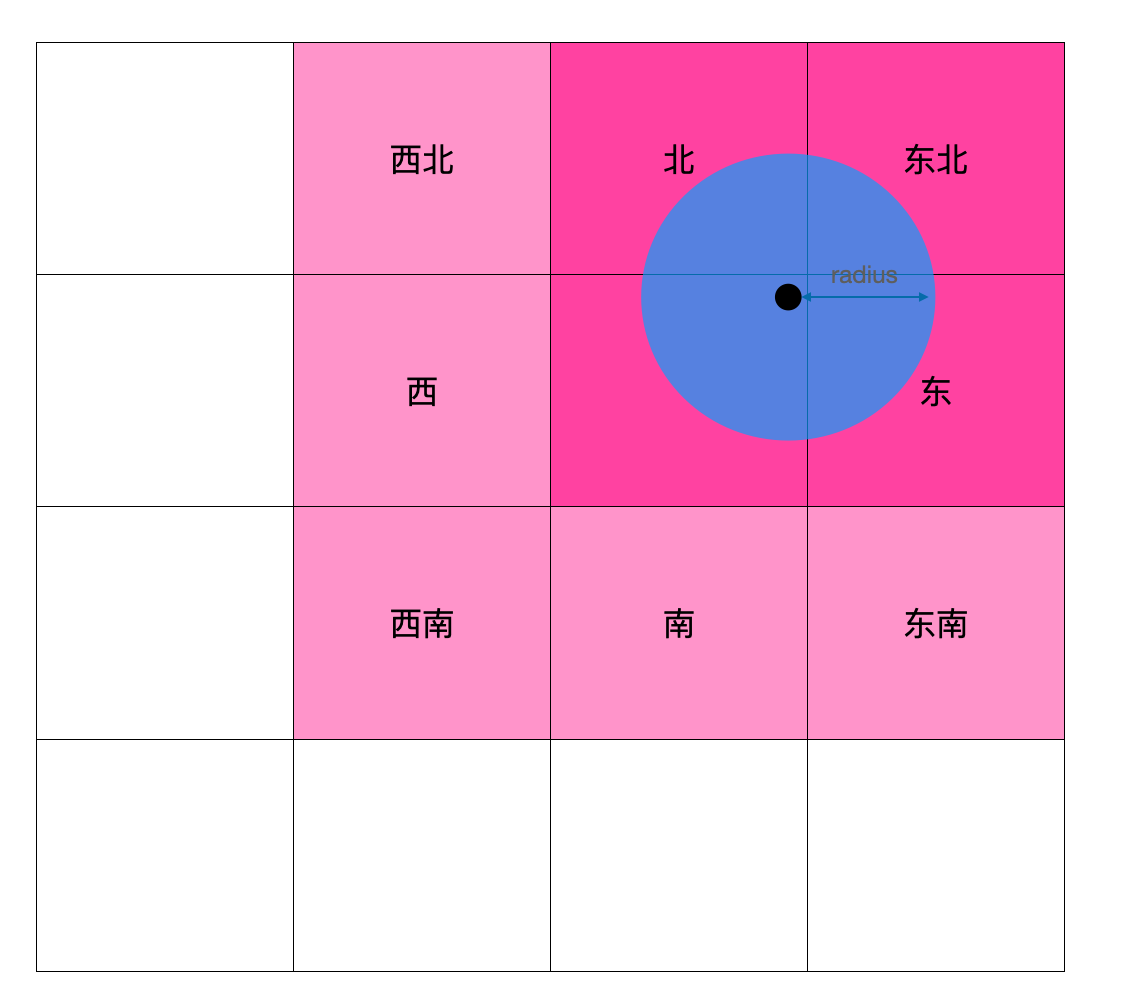

一个区域的东侧区域只要将经度的编码值+1即可,反之西侧区域只要将经度编码值-1即可,北侧区域只要将纬度的编码值+1即可,南侧区域只要将纬度的编码值-1即可。对应redis源码如下:
  1. ...
  2. // 调用encode0函数计算geohash
  3. geohashEncode(&long_range,&lat_range,longitude,latitude,steps,&hash);
  4. // 计算出附近八个区域
  5. geohashNeighbors(&hash,&neighbors);
  6. ...
如上图所示,当给定点在中心区域的东北侧时,西北、西、西南、南、东南五个方向的区域中的所有点距离给定点肯定超过了给定距离,所以可以过滤掉,redis代码如下所示:
