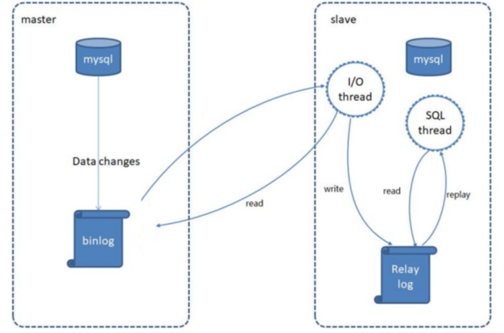

1.1、MySQL主从复制原理
  • MySQL主从复制原理,如下图所示
  • MySQL主从复制的过程
    • ①、Master节点将数据变更写入二进制日志(binary log)
    • ②、slave将master的binary log拷贝到它的中继日志(relay log)
    • ③、slave节点重做中继日志中的事件,完成数据的同步更新
  • 过程原理
    • ①、主库开启二进制日志文件,然后主库增删改操作(DML、DDL)都会记录到二进制日志文件中
    • ②、从库通过IO thread入去二进制日志写入中继日志文件中
    • ③、从库通过SQL thread读取中继日志,把数据同步到从库中

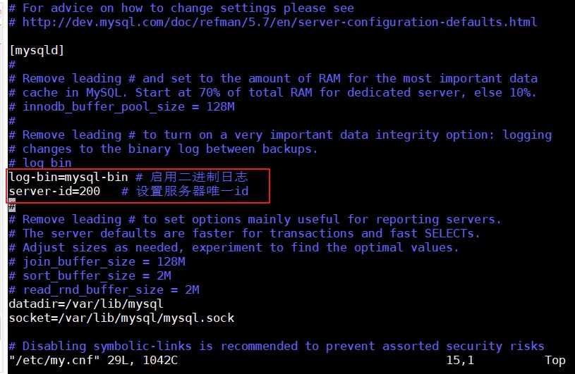

  • Step1:修改MySQL数据库的配置文件/etc/my.cnf
      1. log-bin=mysql-bin        #启用二进制日志
      2. server-id=200                #设置服务器的唯一id
    • 上述配置需要配置在mysqld下

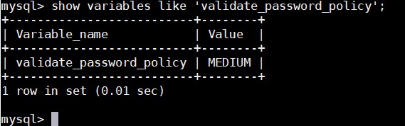

    • 前置工作:查看数据库的密码复杂程度
      • MEDIUM等级的密码校验策略要求密码组成为:数字、小写字母、大写字母、特殊字符、长度至少8位(如果觉得麻烦可以更改校验策略的等级)

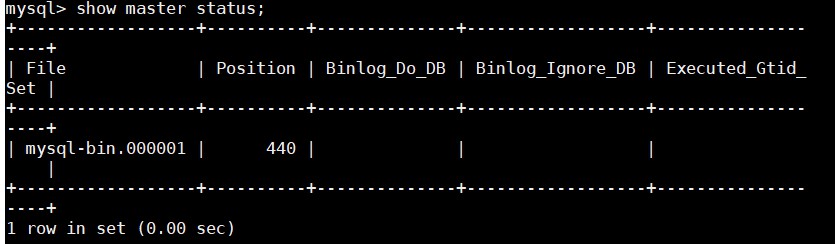

  • Step4:登录MySQL数据库,查看master同步状态
    • 执行如下SQL,记录下结果中File和Position的值
    • show master status;
    • PS:上面的SQL作用是查看Master的状态,执行完此SQL后不要再执行任何操作

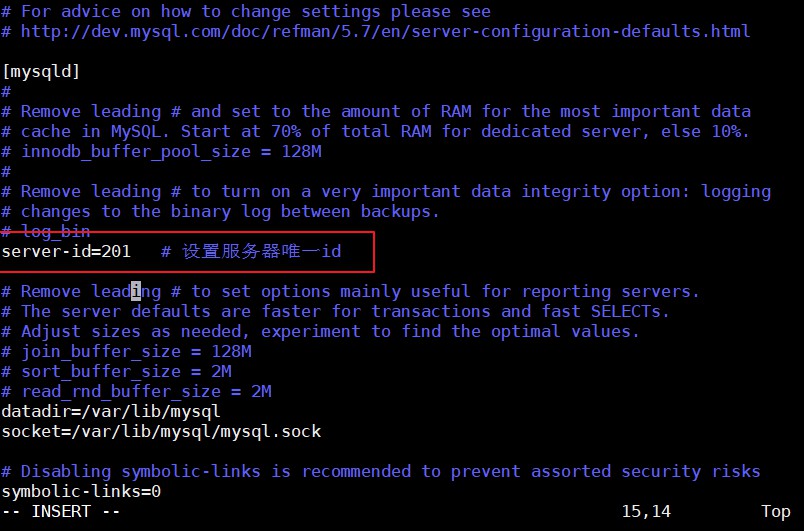

1.2.3、从库配置
  • Step1:修改MySQL数据库的配置文件/etc/mycnf
    • server-id=201        #服务器唯一id

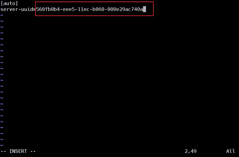

    • PS:由于该Linux是复制出来的,MySQL中还有一个server_uuid是一样的,需要修改,否则会引起冲突
      • vim /var/lib/mysql/auto.cnf(随意修改后面的字符串即可)

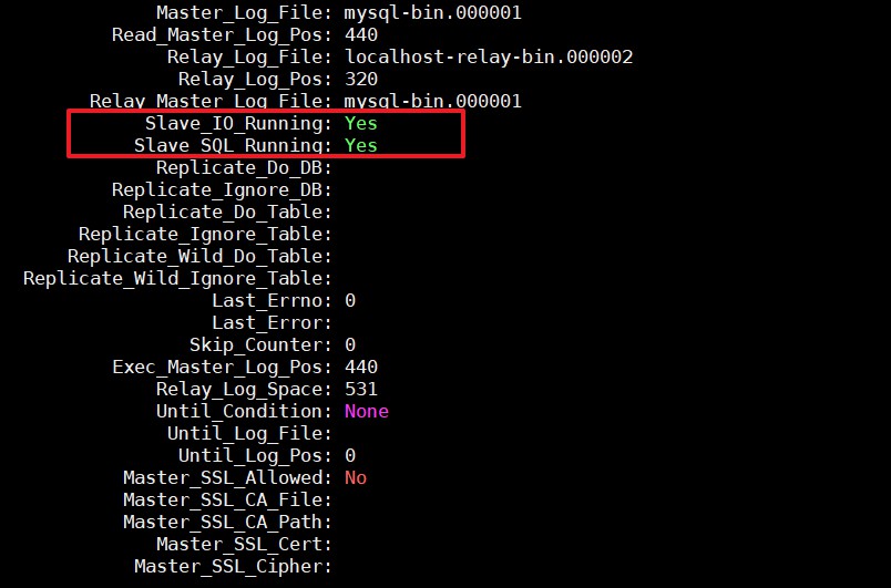

  • Step4:查看从数据库的状态
    • show slave status \G;
      • MySQL命令行中的\G表示将查询结果进行按列打印,可以使每个字段打印到单独的行(即将查到的结构旋转90度变成纵向)
    • 通过状态信息中的Slave_IO_running和Slave_SQL_running可以看出主从同步是否就绪,如果这两个参数都是Yes,表示主从同步已经配置完成。

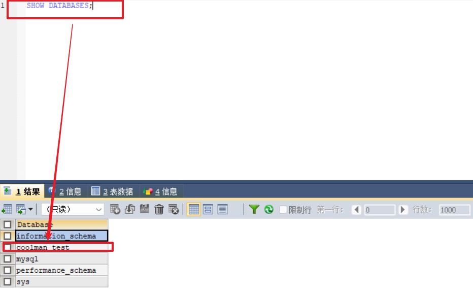

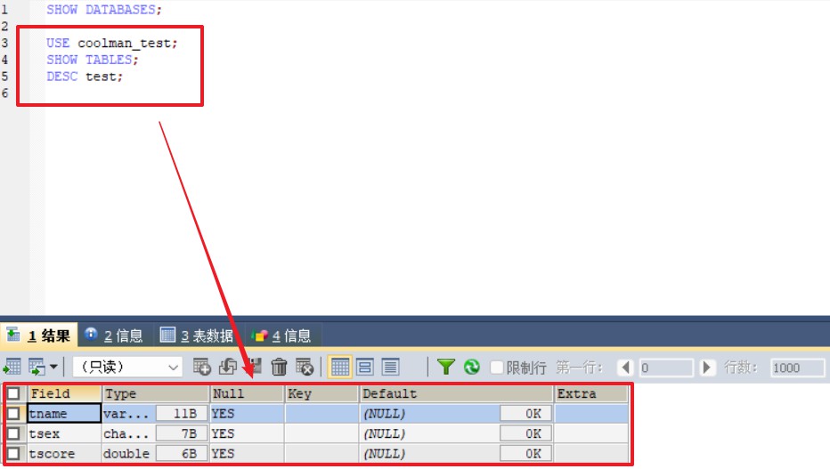

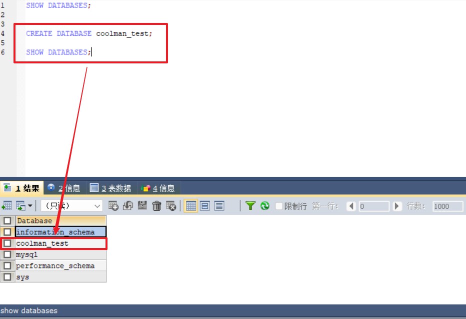

  • 测试1:执行DDL操作(创建数据库)
    • 创建数据库
      • 主库
      • 从库

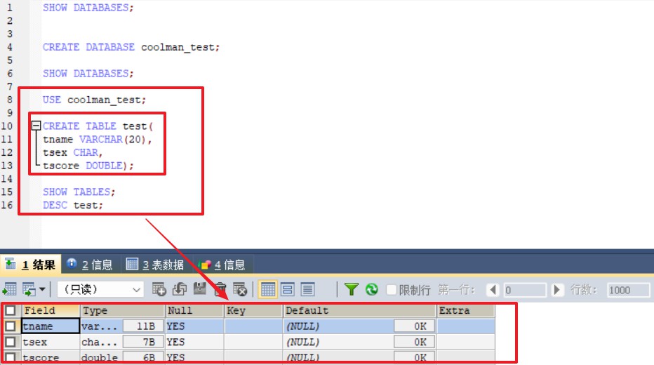

    • 创建表
      • 主库
      • 从库

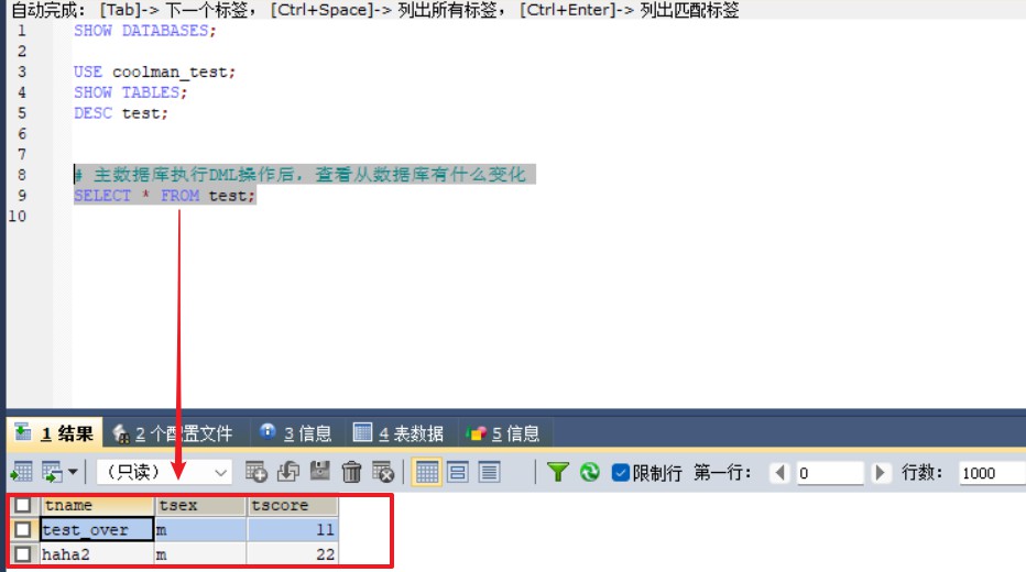

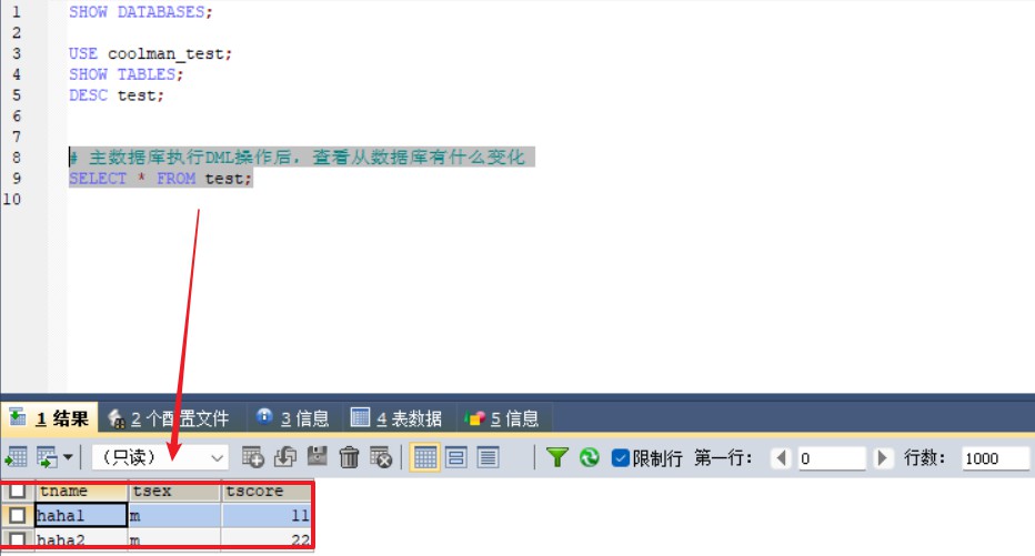

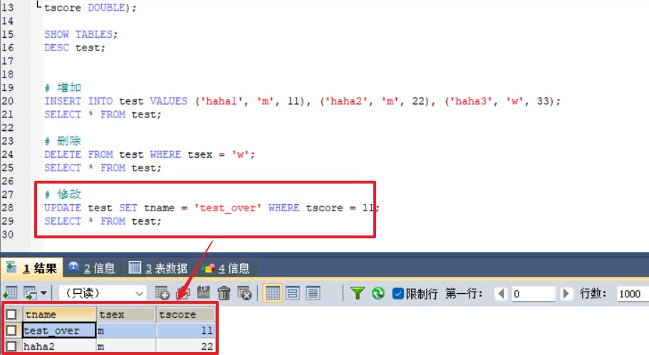

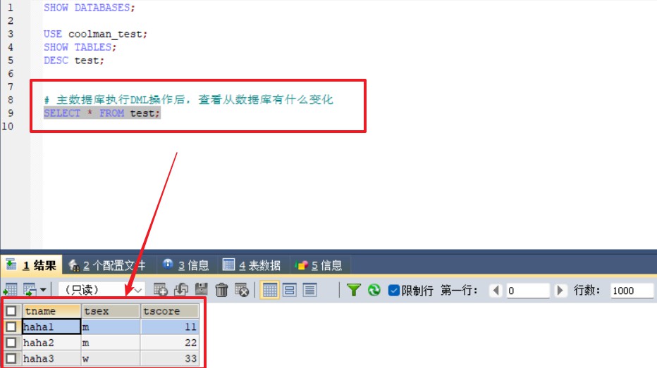

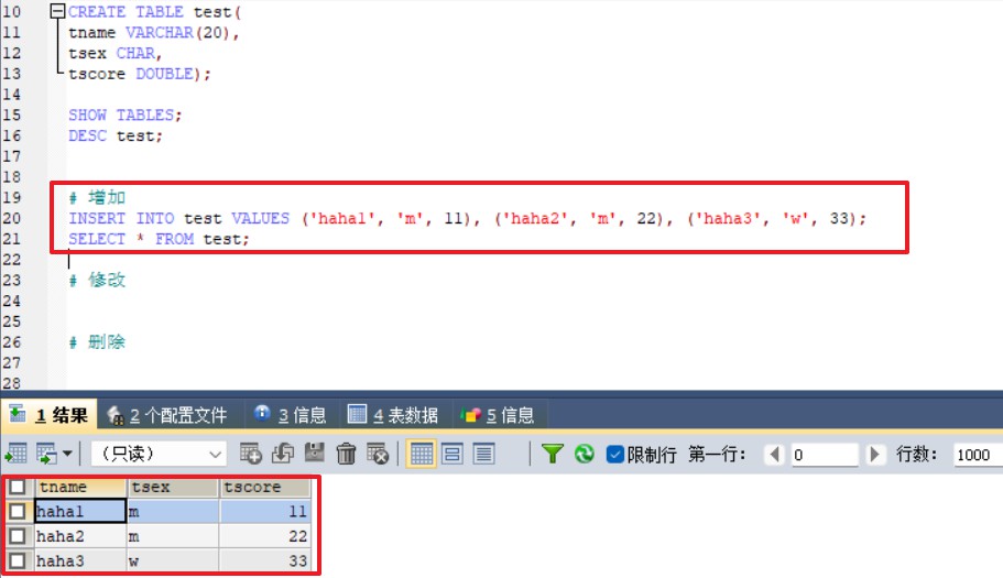

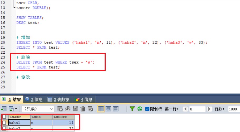

  • 测试2:执行DML操作(增删改)
    • 增加
    • 删除
    • 修改
      • 主数据库
      • 从数据库
