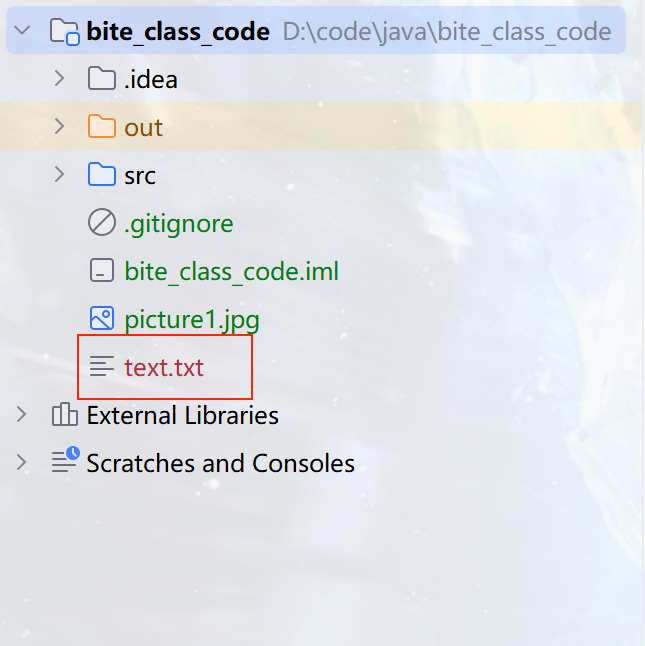

  1. import java.io.File;
  2. import java.io.IOException;
  3. public class FileOperationandIO {
  4.     public static void main(String[] args) throws IOException {
  5.         File file = new File("./text.txt");
  6.         System.out.println(file.getParent());
  7.         System.out.println(file.getName());
  8.         System.out.println(file.getPath());
  9.         System.out.println(file.getAbsolutePath());
  10.         System.out.println(file.getCanonicalPath()); //绝对路径的简化版本
  11.         file.createNewFile();
  12.         System.out.println(file.exists());
  13.         System.out.println(file.isFile());
  14.         System.out.println(file.isDirectory());
  15.     }
  16. }
  运行结果:
text.txt
.\text.txt
D:\code\java\bite_class_code\.\text.txt
D:\code\java\bite_class_code\text.txt
true
true
false
  而且在源路径下创建了一个新文件“text.txt”:

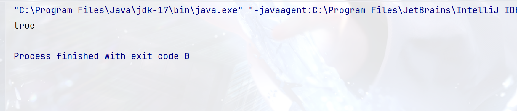

  4.     public static void main(String[] args) throws IOException, InterruptedException {
  5.         File file = new File("./test.txt");
  6.         Boolean result = file.delete();
  7.         System.out.println(result);
  8.     }
  9. }
  运行结果:
  且目录中的“text.txt”消散。

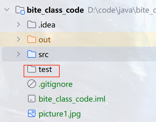

  5.         File file = new File("./test");
  6.         Boolean result = file.mkdir();
  8.     }
  9. }
  运行结果:
 而且在源目录下创建了一个“test”文件夹:

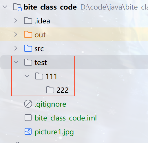

  5.         File file = new File("./test/111/222");
  6.         Boolean result = file.mkdirs();
  8.     }
  9. }
  运行结果:
  而且创建了多级目录:

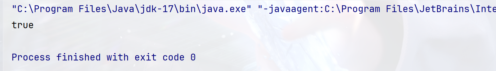

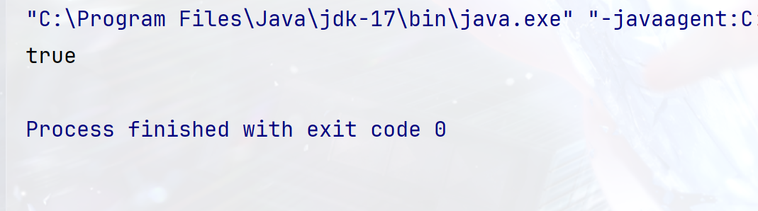

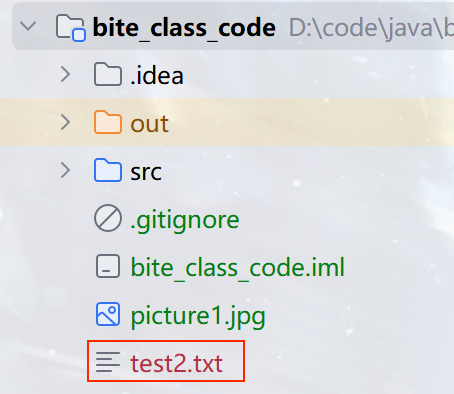

  2. public class FileOperationandIO {
  3.     public static void main(String[] args) {
  4.         File file = new File("./test.txt");
  5.         File newfile = new File("./test2.txt");
  6.         System.out.println(file.renameTo(newfile));
  7.     }
  8. }
  运行结果:
  且文件“test.txt”更名成“test2.txt”:
  注:此方法也可以用于移动文件。

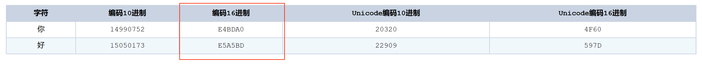

  17. }
  运行结果:
  前三行是“你”的十六进制utf-8编码,后三行是“好”的utf-8编码。

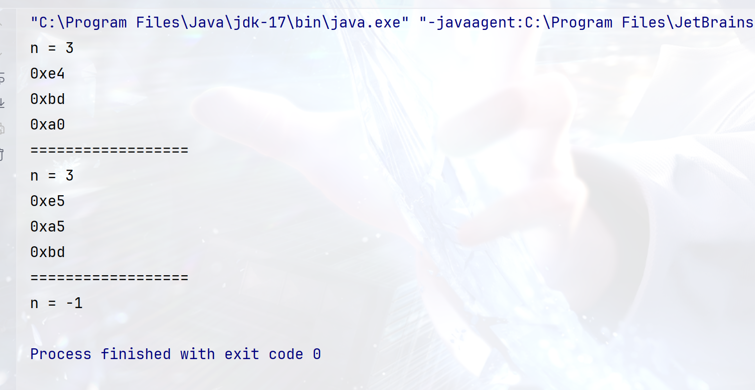

  1. import java.io.*;
  3.     public static void main(String[] args) throws IOException {
  4.         try (InputStream inputStream = new FileInputStream("./text.txt")) {
  5.             while (true) {
  6.                 // 一次读多个字节
  7.                 byte[] data = new byte[3];
  8.                 // 读操作,就会尽可能的把字节数组给填满
  9.                 // 填不满的话能填几个就是几个
  10.                 // 此处的n就表示实际读了几个字节
  11.                 int n = inputStream.read(data);
  12.                 System.out.println("n = " + n);
  13.                 if (n == -1) {
  14.                     break;
  15.                 }
  16.                 for (int i = 0; i < n; i++) {
  17.                     System.out.printf("0x%x\n", data[i]);
  18.                 }
  19.                 System.out.println("==================");
  20.             }
  21.         }
  22.     }
  23. }
  运行结果:

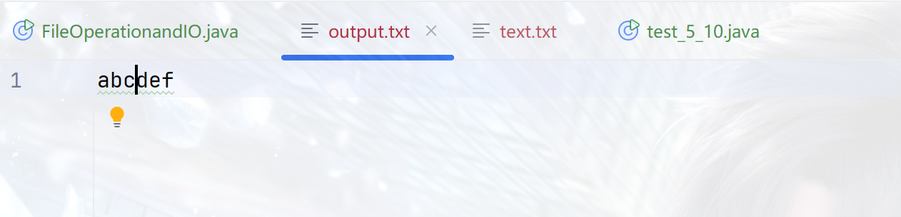

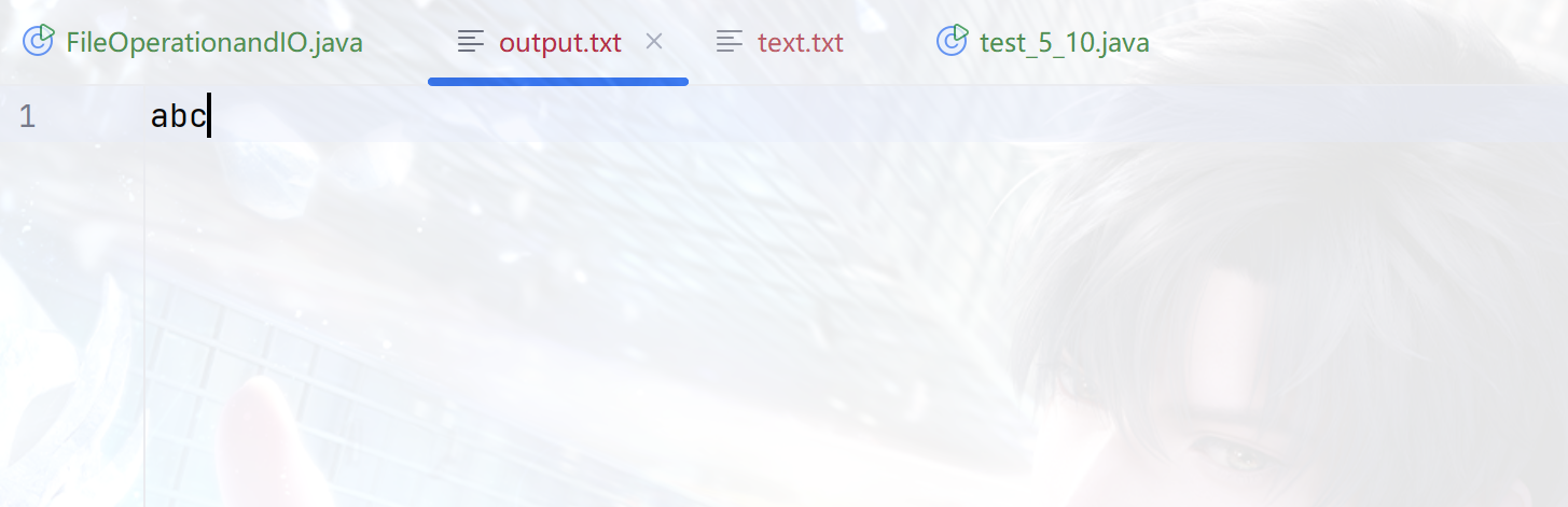

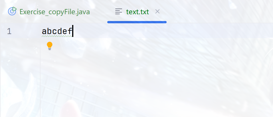

  4.         try (OutputStream outputStream = new FileOutputStream("./output.txt", true)) {
  5.             // 一次写入多个字符
  6.             byte[] bytes = {100, 101, 102};
  7.             outputStream.write(bytes);
  8.         } catch (IOException e) {
  9.             // 此处需要处理两个异常,但因为针对两个异常的处理方法是一样的,所以直接合并了
  10.             throw new RuntimeException(e);
  11.         }
  12.     }
  13. }
  运行结果:
  在文件中追加了“def”三个字符:

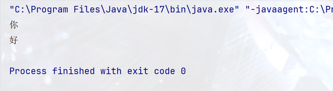

  4.         try (Reader reader = new FileReader("./text.txt")) {
  5.             while (true) {
  6.                 int c = reader.read();
  7.                 if (c == -1) {
  8.                     break;
  9.                 }
  10.                 System.out.println((char)c);
  11.             }
  12.         } catch (IOException e) {
  13.             throw new RuntimeException(e);
  14.         }
  15.     }
  16. }
  运行结果:

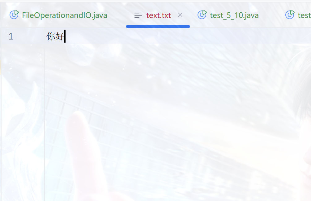

  4.         try (Writer writer = new FileWriter("./text.txt")) {
  5.             writer.write("Hello World!");
  6.         }
  7.     }
  8. }
  运行结果:

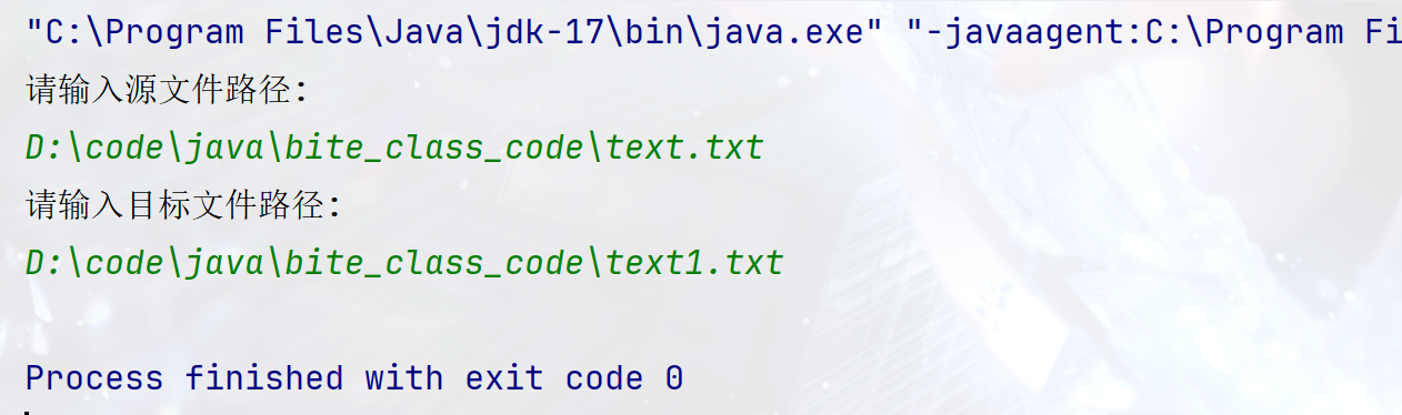

   进行普通文件的复制。
  2. import java.util.Scanner;
  3. public class Exercise_copyFile {
  4.     public static void main(String[] args) {
  5.         Scanner scanner = new Scanner(System.in);
  6.         System.out.println("请输入源文件路径:");
  7.         String srcRoot = scanner.next();
  8.         System.out.println("请输入目标文件路径:");
  9.         String destRoot = scanner.next();
  10.         File srcFile = new File(srcRoot);
  11.         if (!srcFile.isFile()) {
  12.             System.out.println("源文件不存在!");
  13.             return;
  14.         }
  15.         File destFile = new File(destRoot);
  16.         //目标文件不一定存在,但是其根目录必须要求存在
  17.         if (!destFile.getParentFile().isDirectory()) {
  18.             System.out.println("目标文件的根目录不存在!");
  19.             return;
  20.         }
  21.         // 复制文件
  22.         try (InputStream inputStream = new FileInputStream(srcFile);
  23.              OutputStream outputStream = new FileOutputStream(destFile)) {
  24.             while (true) {
  25.                 byte[] bytes = new byte[1024];
  26.                 int data = inputStream.read();
  27.                 if (data == -1) {
  28.                     break;
  29.                 }
  30.                 // 此处的write不应该写整个bytes数组
  31.                 // bytes数组不一定能被填满,要按照data这个长度来写入
  32.                 outputStream.write(bytes, 0, data);
  33.             }
  34.         } catch (IOException e) {
  35.             throw new RuntimeException(e);
  36.         }
  37.     }
  38. }
  运行结果:
  text.txt文件:
  text1.txt文件:
