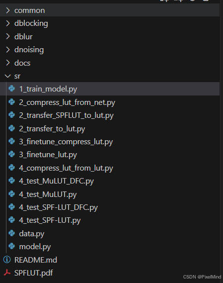

SPFLUT方法重点在于对角线优先压缩策略,该方法总体流程分为4个部门,训练、转换(内里包含了压缩)、微调、测试。其代码的总体结构如下:
可以看到流程与MULUT基本同等,只不过在第二步转换之前还有一步对LUT进行压缩的过程,即2_compress_lut_from_net.py文件。另外第三步的微调中也有针对压缩后的LUT进行微调的代码

可以看到查表之前,需要盘算一个index_flag,index_flag的定义即是否满意对角线条件,假如满意对角线条件就是通过对角线LUT去查表,否则我们是采取非对角线的LUT去查表,详细的逻辑各人可以去捋一捋,博主认为实际运行也很少会使用python去跑。
以上针对于SPFLUT代码实现的部门讲解完毕,假如有不清晰的题目欢迎各人提出。
