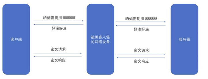

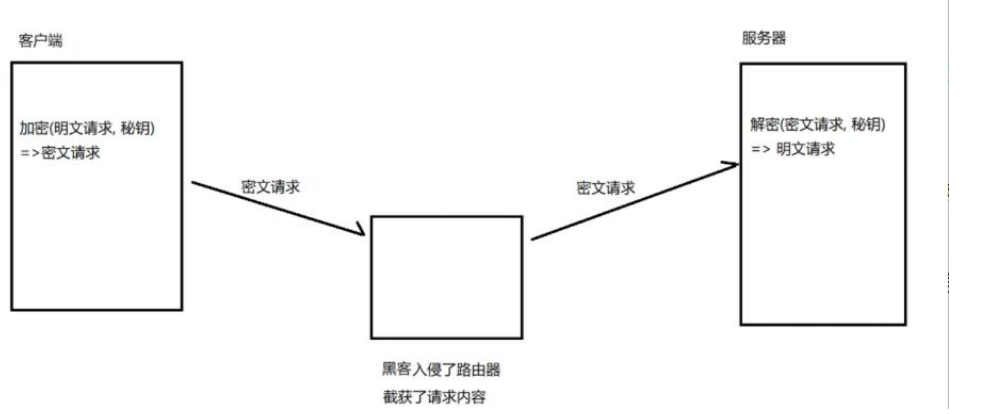

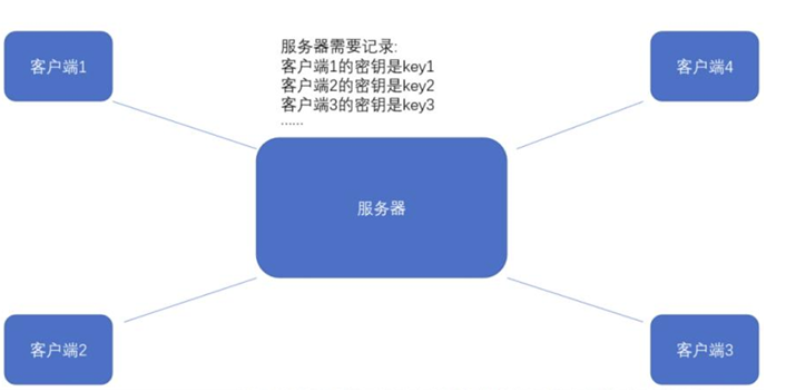

方案1 - 只使用对称加密
假如通信双方各自持有同一个密钥X,且没有别人知道,这两方的通信安全当然是可以被保证的(除非密钥被破解)。
引入对称加密之后,即使数据被截获,由于黑客不知道密钥是啥,因此就无法举行解密,也就不知道哀求的真实内容是啥了。
但事情没这么简单。服务器同一时刻其实是给很多客户端提供服务的。这么多客户端,每个人用的私钥都必须是差别的(假如是相同那密钥就太容易扩散了,黑客就能拿到了)。因此服务器就需要维护每个客户端和每个密钥之间的关联关系,这也是个很麻烦的事情
比力理想的做法,就是能在客户端和服务器创建连接的时候,双方协商确定这次的密钥是啥
但是假如直接把密钥明文传输,那么黑客也就能获得密钥了,此时后续的加密操作就形同虚设了。
因此密钥的传输也必须加密传输
但是要想对密钥举行对称加密,就仍旧需要先协商确定一个“密钥的密钥”。这就成了“先有鸡还是先有蛋”的题目了。此时对称加密的传输再用对称加密就行不通了。

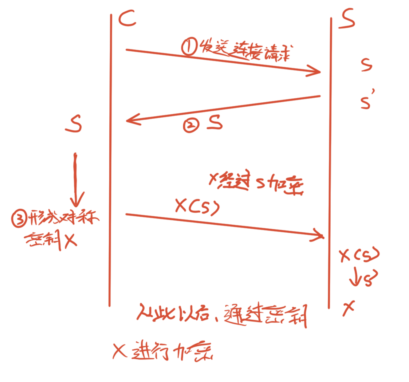

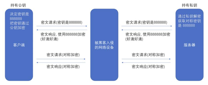

方案4 - 非对称加密 + 对称加密
  • 服务器具有非对称加密算法的公钥S和私钥S’。
  • 客户端发起https哀求,获取服务器公钥S。
  • 客户端在本地生成对称密钥C,通过公钥S加密,发送给服务器。由于中间网络设备没有私钥,即使截获了数据,也无法还原出内部的原文,也就无法获取到对称密钥(真的吗?) 。
  • 服务器通过私钥S’解密,还原出客户端发送的对称密钥C,并且用这个对称密钥加密给客户端返回的相应数据。
  • 后续客户端和服务器的通信都用对称密钥加密数据。
由于对称加密的效率比非对称加密高很多,因此只是在开始阶段协商密钥的时候使用非对称加密,后续的传输仍旧使用对称加密。

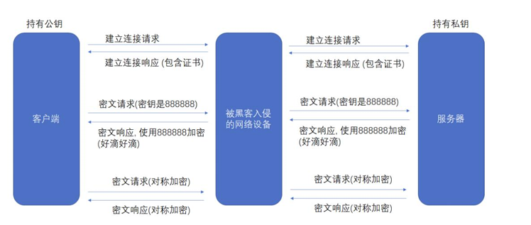

中间人攻击 - 针对上面的场景
确实Man-in-the-Middle Attack(简称MITM攻击)
当客户端哀求服务器的公钥S,中间人截获到公钥S后,对客户端形成的对称秘钥X用服务器端公钥S加密,因为只有服务器有私钥S’,得到了数据,此时中间人确实无法解密客户端形成的密钥X。
但是中间人成功成为中间人了,假如在最开始握手协商的时候就举行了,那就不肯定了,假设hacker已经成功成为中间人。
  • 服务器具有非对称加密算法的公钥S,私钥S’。
  • 中间人具有非对称加密算法的公钥M,私钥M’。
  • 中间人向服务器发起哀求,获取公钥S并保存好。
  • 中间人劫持数据报文,提取公钥S并保存好,然后将被劫持报文中的公钥S更换成本身的公钥M,并将伪造报文发给客户端。
  • 客户端收到报文,提取公钥M(本身当然不知道公钥被更换过了),本体态成对称密钥X,用公钥M加密,形成报文发还给服务器。
  • 中间人劫持后,直接用本身的私钥M’举行解密,得到通信秘钥X,再用曾经保存的服务器公钥S加密,将伪造报文发给服务器。
  • 服务器拿到报文,用本身的私钥S’解密,得到通信秘钥X。
  • 双方开始用X举行对称加密,举行通信。但这统统都在中间人的掌握中,劫持数据,举行窃听甚至修改,都是可以的。

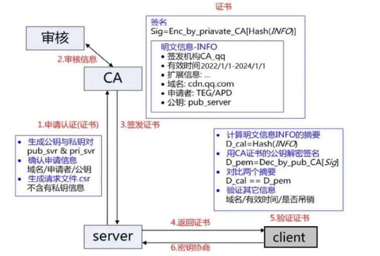

CA认证
服务端在使用HTTPS前,需要向CA机构申领一份数字证书数字证书里含有证书申请者信息、公钥信息等。
服务器把证书传输给浏览器,浏览器从证书里获取公钥就行了,证书就如身份证,证实服务端公钥的权势巨子性
这个证书可以理解成是一个布局化的字符串,内里包含了以下信息:
  • 证书发布机构
  • 证书有用期
  • 公钥
  • 证书所有者
  • 署名
需要注意的是:申请证书的时候,需要在特定平台生成查,会同时生成一对密钥对,即公钥和私钥。这对密钥对就是用来在网络通信中举行明文加密以及数字署名的。
其中公钥会随着CSR文件,一起发给CA举行权势巨子认证,私钥服务端本身保存,用来后续举行通信(其实重要就是用来互换对称秘钥)
形成CSR之后,后续就是向CA举行申请认证,不过一样平常认证过程很繁琐,网络各种提供证书申请的服务商,一样平常真的需要,直接找平台办理就行

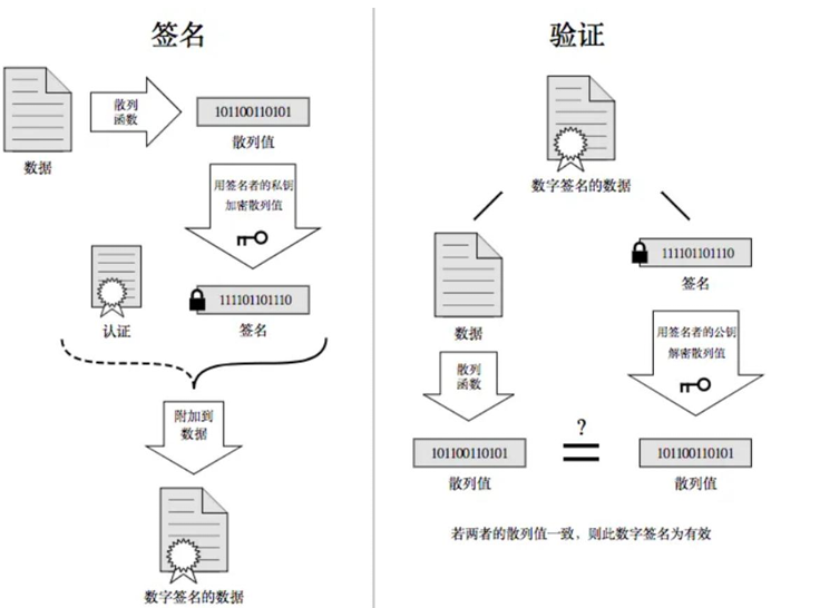

理解数据署名
署名的形成是基于非对称加密算法的,注意,目前临时和https没有关系,不要和https 中的公钥私钥搞混了
当服务端申请CA证书的时候,CA机构会对该服务端举行稽核,并专门为该网站形成数字署名,过程如下:
  • CA机构拥有非对称加密的私钥A和公钥A’
  • CA机构对服务端申请的证书明文数据举行hash,形成数据摘要
  • 然后对数据摘要用CA私钥A’加密,得到数字署名S
服务端申请的证书明文和数字署名S共同组成了数字证书,如许一份数字证书就可以颁发给服务端了

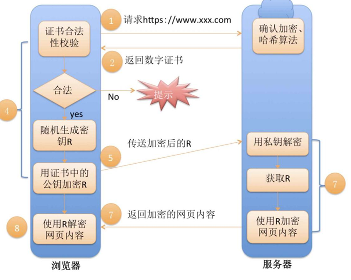

HTTPS最终方案:非对称加密+对称加密+证书认证
在客户端和服务器刚一创建连接的时候,服务器给客户端返回一个证书,证书包含了之前服务端的公钥,也包含了网站的身份信息。
客户端举行认证
当客户端获取到这个证书之后,会对证书举行校验(防止证书是伪造的).
  • 判断证书的有用期是否过期
  • 判断证书的发布机构是否受信托(操作系统中已内置的受信托的证书发布机构).
  • 验证证书是否被篡改:从系统中拿到该证书发布机构的公钥,对署名解密,得到一个hash值(称为数据摘要),设为hash1.然后计算整个证书的hash值,设为hash2.对比hash1 和hash2 是否相等.假如相等,则说明证书是没有被篡改过的.
HTTPS 工作过程中涉及到的密钥有三组.
第一组(非对称加密):用于校验证书是否被篡改.
服务器持有私钥(私钥在形成CSR文件与申请证书时获得),客户端持有公钥(操作系统包含了可信托的CA认证机构有哪些,同时持有对应的公钥).服务器在客户端哀求时,返回携带署名的证书.客户端通过这个公钥举行证书验证,保证证书的合法性,进一步保证证书中携带的服务端公钥权势巨子性。
第⼆组(非对称加密):用于协商生成对称加密的密钥.
客户端用收到的CA证书中的公钥(是可被信托的)给随机生成的对称加密的密钥加密,传输给服务器,服务器通过私钥解密获取到对称加密密钥.
第三组(对称加密):客户端和服务器后续传输的数据都通过这个对称密钥加密解密.
其实统统的关键都是围绕这个对称加密的密钥.其他的机制都是辅助这个密钥工作的.
  • 第二组非对称加密的密钥是为了让客户端把这个对称密钥传给服务器.
  • 第一组非对称加密的密钥是为了让客户端拿到第二组非对称加密的公钥
