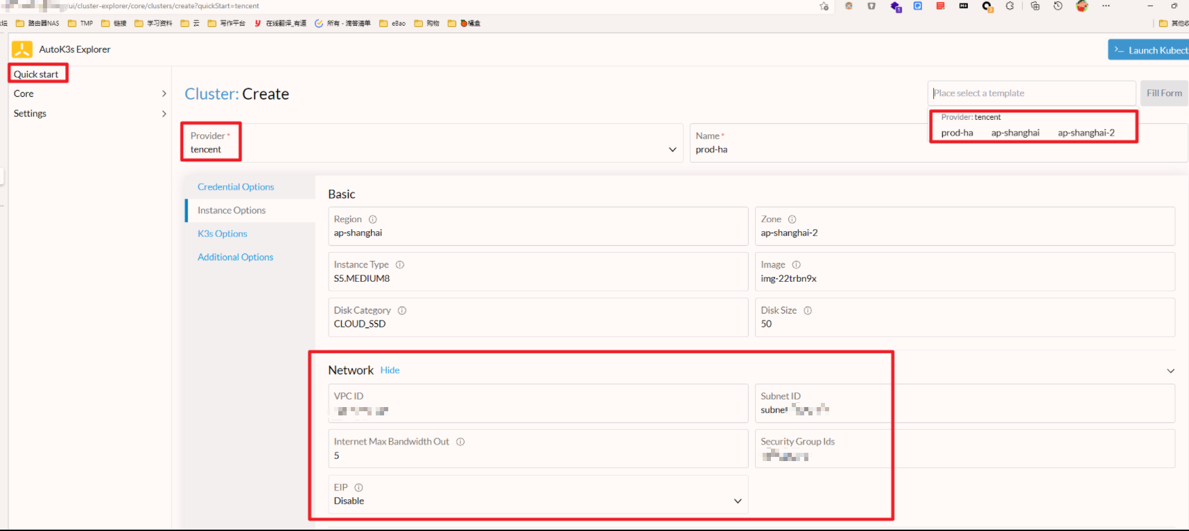

AutoK3s 通过 UI 创建 K3S 集群
访问 UI 界面, 点击 Quick Start,  Provider 选择 tencent;
然后在下方填入自定义的信息, 主要是填写 Network 的信息, 如下图:
点击 Create, 等待返回结果即可.
