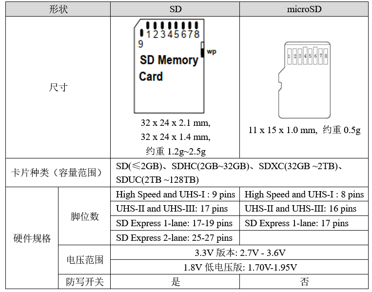

37.1.1 SD物理布局
SD卡的规范由SD卡协会明确,可以访问https://www.sdcard.org查阅更多标准。SD卡重要有SD、Mini SD和microSD(原名TF卡,2004年正式更名为Micro SD Card,为方便本文用microSD表示)三种类型,MiniSD已经被microSD取代,利用得不多,根据最新的SD卡规格列出的参数如表37.1.1.1所示:
表37.1.1.1 SD卡的重要规格参数

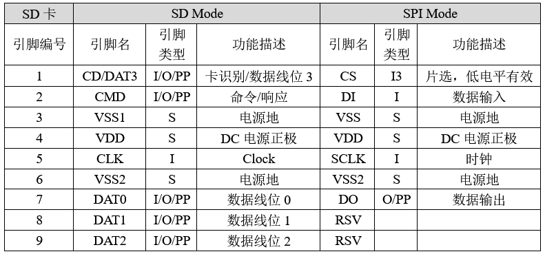

上述表格的“脚位数”,对应于实卡上的“金手指”数,不同类型的卡的触点数量不同,访问的速度也不相同。SD卡允许了不同的接口来访问它的内部存储单元。最常见的是SDIO模式和SPI模式,根据这两种接口模式,我们也列出SD卡引脚对应于这两种不同的电路模式的引脚功能定义,如表37.1.1.2 所示。
表37.1.1.2 SD卡引脚编号(注:S:电源 I:输入O:推挽输出 PP:推挽)

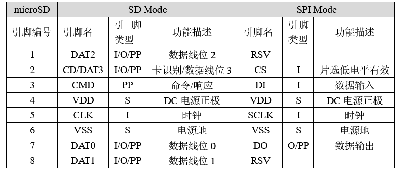

我们对比着来看一下microSD引脚,可见只比SD卡少了一个电源引脚VSS2,别的的引脚功能类似。
表37.1.1.3 microSD卡引脚编号(注:S:电源 I:输入O:推挽输出 PP:推挽)
SD卡和Micro SD只有引脚和形状大小不同,内部布局类似,操纵时序完全相同,可以利用完全相同的代码驱动,下面以9’Pin SD卡的内部布局为为例,展示SD卡的存储布局。

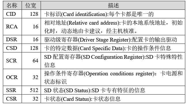

SD卡有自己的寄存器,但它不能直接举行读写操纵,需要通过命令来控制,SDIO协议定义了一些命令用于实现某一特定功能,SD卡根据收到的命令要求对内部寄存器举行修改。表37.1.1.4中描述的SD卡的寄存器是我们和SD卡举行数据通讯的重要通道,如下:
表37.1.1.4 SD卡寄存器信息
关于SD卡的更多信息和硬件设计规范可以参考SD卡协议《PhysicalLayer Simplified Specification Version 2.00》的相关章节。

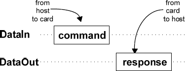

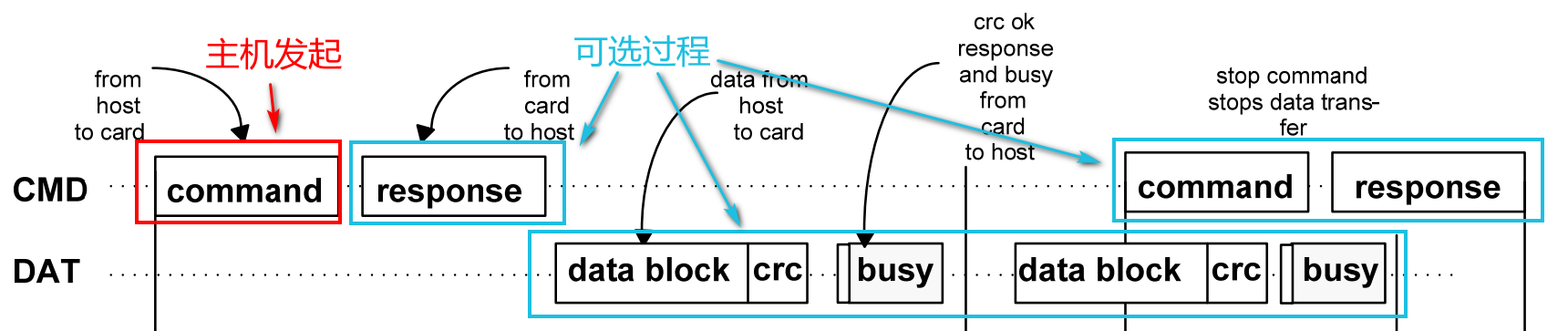

一个完整的SD卡操纵过程是:主机(单片机等)发起“命令”,SD卡根据命令的内容决定是否发送响应信息及数据等,如果是数据读/写操纵,主机还需要发送停止读/写数据的命令来竣事本次操纵,这意味着主机发起命令指令后,SD卡可以没有响应、数据等过程,这取决于命令的含义。这一过程如图37.1.2.1所示。
图37.1.2.1 SD卡命令格式
SD卡有多种命令和响应,它们的格式定义及含义在《SD卡协议V2.0》的第三和第四章有具体介绍,发送死令时主机只能通过CMD引脚发送给SD卡,串行逐位发送时先发送最高位(MSB),然后是次高位这样类推……接下来,我们看看SD卡的命令格式,如表 37.1.2.1所示:

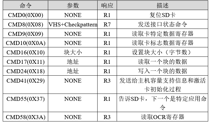

SD卡的命令总共有12类,分为Class0~Class11,本章,我们仅介绍几个比力重要的命令,如表37.1.2.2所示:
表37.1.2.2 SD卡部门命令
上表中,大部门的命令是初始化的时候用的。表中的R1、R3和R7等是SD卡的应答信号,每个响应也有规定好的格式,如图37.1.2.2所示:

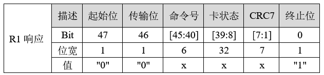

在规定为有响应的命令下,每发送一个命令,SD卡都会给出一个应答,以告知主机该命令的实行情况,或者返回主机需要获取的数据,应答可以是R1~R7,R1的应答,各位描述如表37.1.2.3所示:
表37.1.2.3 R1响应
R2~R7的响应,限于篇幅,我们就不介绍了,但需要注意的是除了R2响应是128位外,别的的响应都是48位,请大家参考SD卡2.0协议。

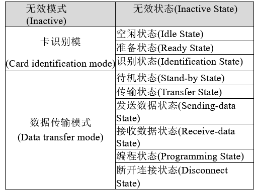

SD卡系统(包括主机和SD卡)定义了SD卡的工作模式,在每个操纵模式下,SD卡都有几种状态,参考表37.1.3.1,状态之间通过命令控制实现卡状态的切换。
表37.1.3.1 SD卡状态与操纵模式

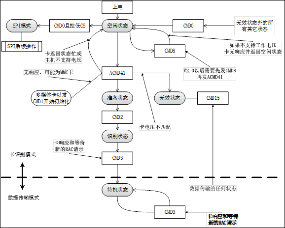

对于我们来说两种有效操纵模式:卡识别模式和数据传输模式。在系统复位后,主机处于卡识别模式,探求总线上可用的SDIO设备,对SD卡举行数据读写之前需要识别卡的种类:V1.0标准卡、V2.0标准卡、V2.0高容量卡或者不被识别卡;同时,SD卡也处于卡识别模式,直到被主机识别到,即当SD卡在卡识别状态接收到CMD3 (SEND_RCA)命令后,SD卡就进入数据传输模式,而主机在总线上所有卡被识别后也进入数据传输模式。
在卡识别模式下,主机会复位所有处于“卡识别模式”的SD卡,确认其工作电压范围,识别SD卡类型,而且获取SD卡的相对地址(卡相对地址较短,便于寻址)。在卡识别过程中,要求SD卡工作在识别时钟频率FOD的状态下。卡识别模式下SD卡状态转换如图37.1.3.1。
主机上电后,所有卡处于空闲状态,包括当前处于无效状态的卡。主机也可以发送GO_IDLE_STATE(CMD0)让所有卡软复位从而进入空闲状态,但当前处于无效状态的卡并不会复位。
主机在开始与卡通信前,需要先确定双方在互相支持的电压范围内。SD卡有一个电压支持范围,主机当前电压必须在该范围可能才气与卡正常通信。SEND_IF_COND(CMD8)命令就是用于验证卡接口操纵条件的(重要是电压支持)。卡会根据命令的参数来检测操纵条件匹配性,如果卡支持主机电压就产生响应,否则不响应。而主机则根据响应内容确定卡的电压匹配性。CMD8是SD卡标准V2.0版本才有的新命令,所以如果主机有接收到响应,可以判断卡为V2.0或更高版本SD卡。
SD_SEND_OP_COND(ACMD41)命令可以识别或拒绝不匹配它的电压范围的卡。ACMD41命令的VDD电压参数用于设置主机支持电压范围,卡响应会返回卡支持的电压范围。对于对CMD8有响应的卡,把ACMD41命令的HCS位设置为1,可以测试卡的容量类型,如果卡响应的CCS位为1说明为高容量SD卡,否则为标准卡。卡在响应ACMD41之后进入准备状态,不响应ACMD41的卡为不可用卡,进入无效状态。ACMD41是应用特定命令,发送该命令之前必须先发CMD55。
图37.1.3.1 卡识别模式状态转换图
ALL_SEND_CID(CMD2)用来控制所有卡返回它们的卡识别号(CID),处于准备状态的卡在发送CID之后就进入识别状态。之后主机就发送SEND_RELATIVE_ADDR(CMD3)命令,让卡自己推荐一个相对地址(RCA)并响应命令。这个RCA是16bit地址,而CID是128bit地址,利用RCA简化通信。卡在接收到CMD3并发出响应后就进入数据传输模式,并处于待机状态,主机在获取所有卡RCA之后也进入数据传输模式。

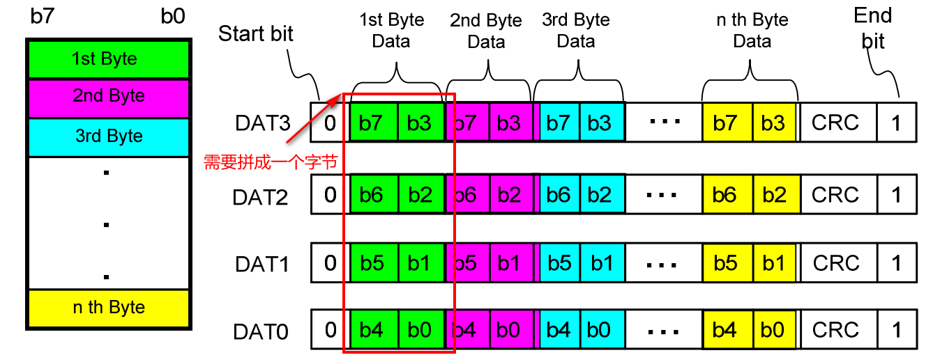

在数据模式下我们可以对SD卡的存储块举行读写访问操纵。SD卡上电后默认以一位数据总线访问,可以通过指令设置为宽总线模式,可以同时使有4位总线并行读写数据,这样对于支持宽总线模式的接口(如:SDIO和QSPI等)都能加速数据操纵速度。
图37.1.4.1  1位数据线传输8bit的数据流格式
SD卡有两种数据模式,一种是常规的8位宽,即一次按一字节传输,另一种是一次按512字节传输,我们只介绍前面一种。当按8-bit连续传输时,每次传输从最低字节开始,每字节从最高位(MSB)开始发送,当利用一条数据线时,只能通过DAT0举行数据传输,那它的数据传输布局如图37.1.4.1所示。
当利用4线模式传输8-bit布局的数据时,数据仍按MSB先发送的原则,DAT[3:0]的高位发送高数据位,低位发送低数据位。硬件支持的情况下,利用4线传输可以提升传输速率。

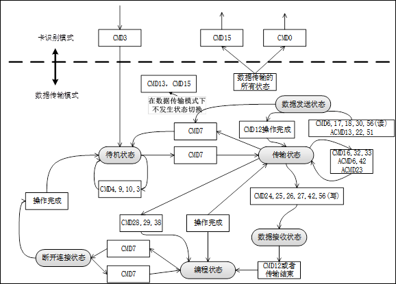

图37.1.4.3数据传输模式卡状态转换
CMD7用来选定和取消指定的卡,卡在待机状态下还不能举行数据通信,因为总线上可能有多个卡都是出于待机状态,必须选择一个RCA地址目的卡使其进入传输状态才可以举行数据通信。同时通过CMD7命令也可以让已经被选择的目的卡返回到待机状态。
数据传输模式下的数据通信都是主机和目的卡之间通过寻址命令点对点举行的。卡处于传输状态下可以通过命令对卡举行数据读写、擦除。CMD12可以中断正在举行的数据通信,让卡返回到传输状态。CMD0和CMD15会中止任何数据编程操纵,返回卡识别模式,注意谨慎利用,不当操纵可能导致卡数据被损坏。

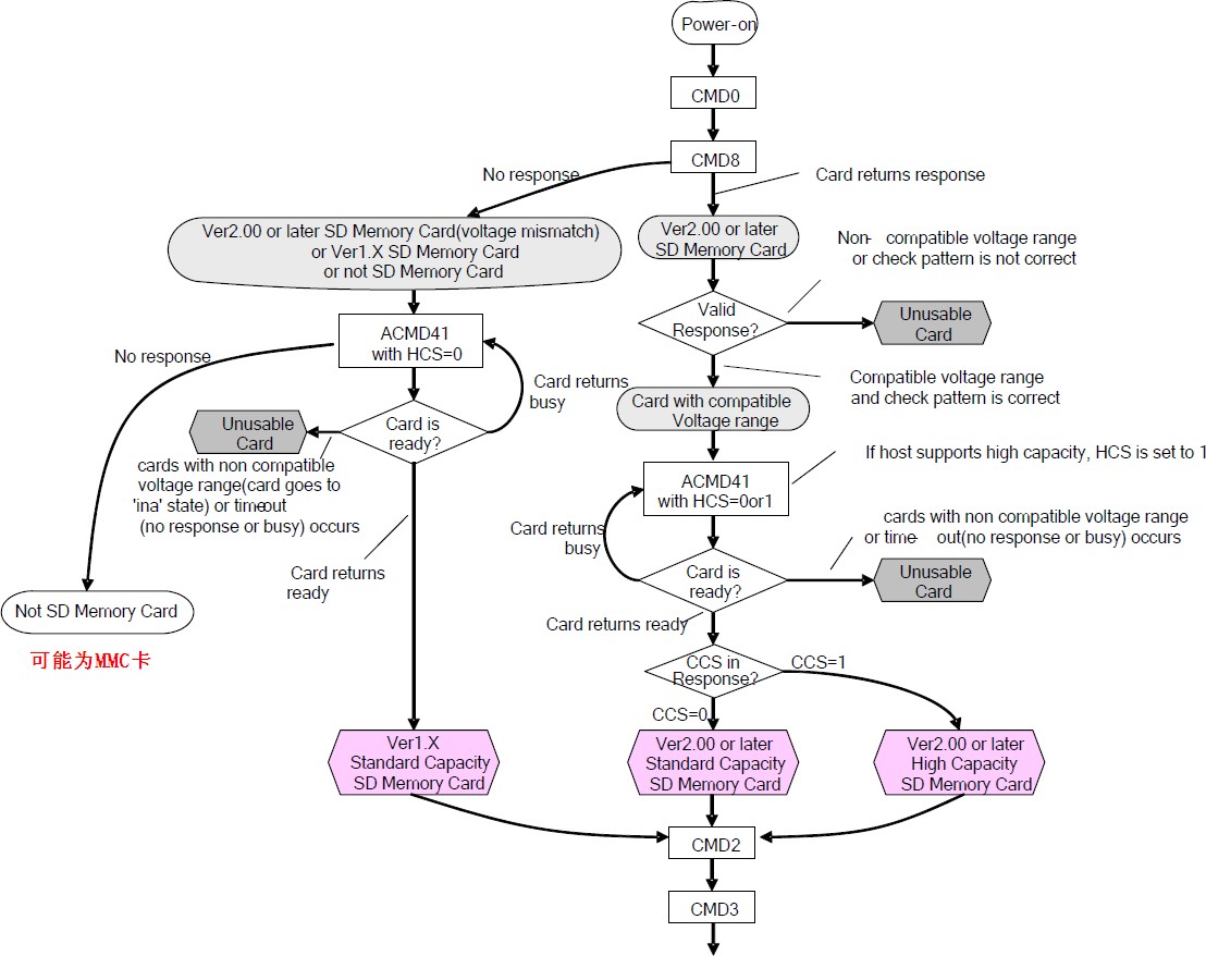

37.1.5 SD卡初始化流程
1,模式下的SD卡初始化
这一节,我们来看看SD卡的初始化流程,要实现SDIO驱动SD卡,最重要的步调就是SD卡的初始化,只要SD卡初始化完成了,那么剩下的(读写操纵)就简单了,所以我们这里重点介绍SD卡的初始化。从《SD卡2.0协议》(见光盘资料)文档,我们得到SD卡初始化流程图如图37.1.5.1所示:
图37.1.5.1 SD卡初始化流程(CardInitialization and Identification Flow (SD mode))
从图中,我们看到,不管什么卡(这里我们将卡分为4类:SD2.0高容量卡(SDHC,最大32G),SDv2.0标准容量卡(SDSC,最大2G),SD1.x卡和MMC卡),首先我们要实行的是卡上电(需要设置SDIO_POWER[1:0]=11),上电后发送CMD0,对卡举行软复位,之后发送CMD8命令,用于区分SD卡2.0,只有2.0及以后的卡才支持CMD8命令,MMC卡和V1.x的卡,是不支持该命令的。CMD8的格式如表37.1.5.1所示:

这里我们利用参数0X1AA,即告诉SD卡,主机供电为2.7~3.6V之间,如果SD卡支持CMD8,且支持该电压范围,则会通过CMD8的响应(R7)将参数部门原本返回给主机,如果不支持CMD8,或者不支持这个电压范围,则不响应。

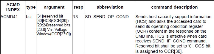

在发送CMD8后,发送ACMD41(注意发送ACMD41之前要先发送CMD55),来进一步确认卡的操纵电压范围,并通过HCS位来告诉SD卡,主机是不是支持高容量卡(SDHC)。ACMD41的命令格式如表37.1.5.3所示:
表37.1.5.3ACMD41命令格式

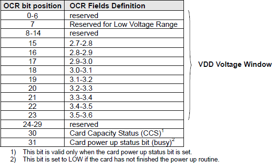

ACMD41得到的响应(R3)包罗SD卡OCR寄存器内容,OCR寄存器内容定义如表37.1.5.4所示:
表37.1.5.4 OCR寄存器定义
对于支持CMD8指令的卡,主机通过ACMD41的参数设置HCS位为1,来告诉SD卡主机支SDHC卡,如果设置为0,则表示主机不支持SDHC卡,SDHC卡如果接收到HCS为0,则永远不会反回卡就绪状态。对于不支持CMD8的卡,HCS位设置为0即可。
SD卡在接收到ACMD41后,返回OCR寄存器内容,如果是2.0的卡,主机可以通过判断OCR的CCS位来判断是SDHC照旧SDSC;如果是1.x的卡,则忽略该位。OCR寄存器的末了一个位用于告诉主机SD卡是否上电完成,如果上电完成,该位将会被置1。
对于MMC卡,则不支持ACMD41,不响应CMD55,对MMC卡,我们只需要在发送CMD0后,在发送CMD1(作用同ACMD41),检查MMC卡的OCR寄存器,实现MMC卡的初始化。
至此,我们便实现了对SD卡的类型区分,图37.1.5.1中,末了发送了CMD2和CMD3命令,用于得到卡CID寄存器数据和卡相对地址(RCA)。

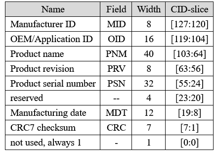

CMD2,用于得到CID寄存器的数据,CID寄存器数据各位定义如表37.1.5.5所示:
表37.1.5.5 卡CID寄存器位定义
SD卡在收到CMD2后,将返回R2长响应(136位),其中包罗128位有效数据(CID寄存器内容),存放在SDIO_RESP1~4等4个寄存器里面。通过读取这四个寄存器,就可以得到SD卡的CID信息。

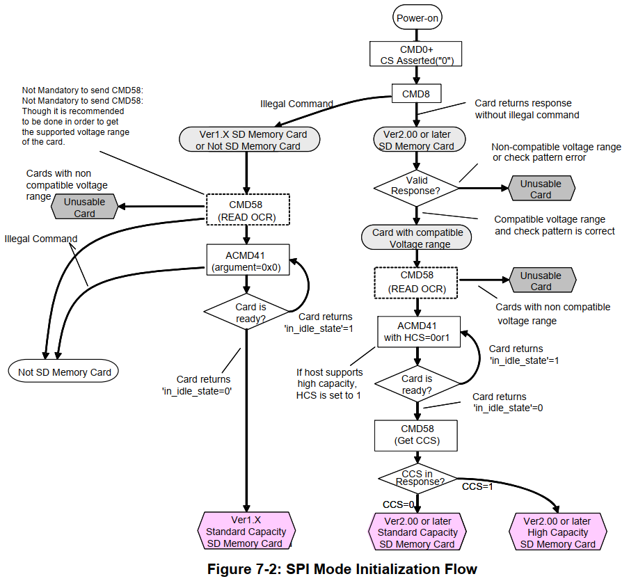

2, SPI模式下的SD卡初始化
ESP32的SDIO驱动模式和SPI模式不兼容,二者利用时需要区分开来。《SD卡2.0协议.pdf》中提供了SD卡的SPI初始化时序,我们可以按它建议的流程举行SD卡的初始化,如图37.1.5.2所示。
图37.1.5.2 SD卡的SPI初始化流程(SPI Mode Initialization Flow)
要利用SPI模式驱动SD卡,先得让SD卡进入SPI模式。方法如下:在SD卡收到复位命令(CMD0)时,CS为有效电平(低电平)则SPI模式被启用。不过在发送CMD0之前,要发送>74个时钟,这是因为SD卡内部有个供电电压上升时间,大概为64个CLK,剩下的10个CLK用于SD卡同步,之后才气开始CMD0的操纵,在卡初始化的时候,CLK时钟最大不能凌驾400Khz!
接着我们看看SD卡的初始化,由前面SD卡的基本介绍,我们知道SD卡是先发送数据高位的,SD卡的典型初始化过程如下:
1、初始化与SD卡毗连的硬件条件(MCU的SPI配置,IO口配置);
2、拉低片选信号,上电延时(>74个CLK);
3、复位卡(CMD0),进入IDLE状态;
4、发送CMD8,检查是否支持2.0协议;
5、根据不同协议检查SD卡(命令包括:CMD55、ACMD41、CMD58和CMD1等);
6、取消片选,发多8个CLK,竣事初始化
这样我们就完成了对SD卡的初始化,注意末端发送的8个CLK是提供SD卡额外的时钟,完成某些操纵。通过SD卡初始化,我们可以知道SD卡的类型(V1、V2、V2HC或者MMC),在完成了初始化之后,就可以开始读写数据了。

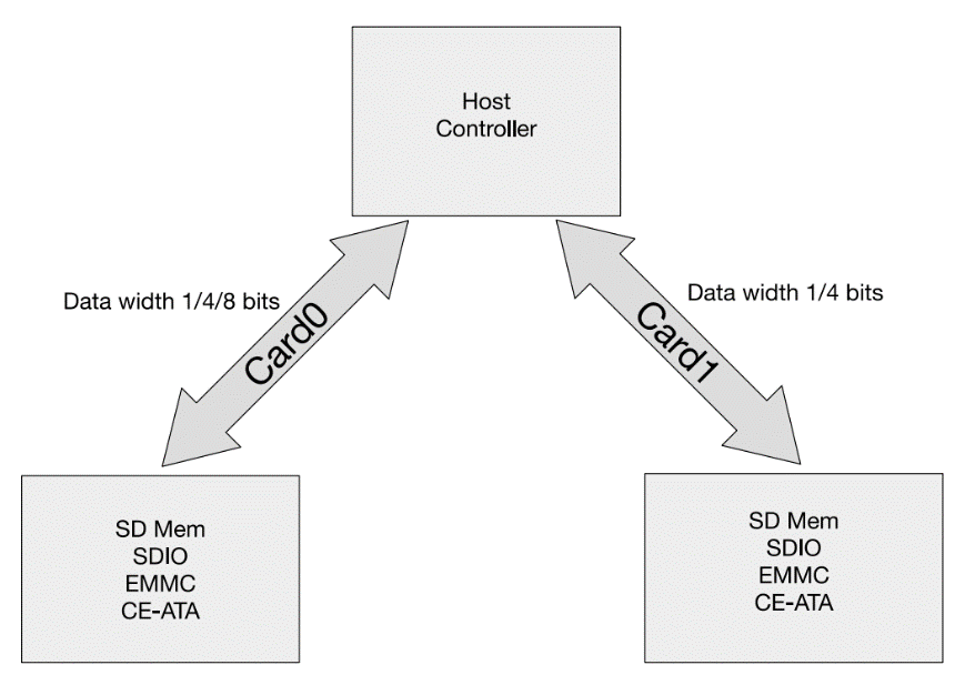

3,32-S3的SD/MMC概述
ESP32-S3存储卡接口控制器提供了一个访问安全数字输入输出卡、MMC卡以及CD-ATA设备的硬件接口,用于毗连高级外设总线和外部存储设备。该控制器支持两个外部卡,分别为:卡0和卡1。所有SD/MMC模块接口信号都必须通过GPIO矩阵传输至GPIO pad。SD/MMC控制器支持两组外设工作,但不支持同时工作,其毗连的拓扑布局如下所示:
图37.1.5.3ESP32-S3的SD/MMC控制器毗连的拓扑布局

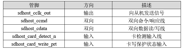

SD/MMC的外部接口信号重要为时钟信号(sdhost_cclk_out_1.eg:card1)、命令信号(sdhost_ccmd_out_1)、数据信号(sdhost_cdata_in_1[7:0]/sdhost_cdata_out_1[7:0]),SD/MMC控制器可通过这些外部接口信号与外部设备通信。别的信号还包括卡中断信号、卡检测信号和写保护信号等。
图37.1.5.4P32-S3的SD/MMC控制器外部接口信号
图37.1.5.6 ESP32-S3的SD/MMC信号描述

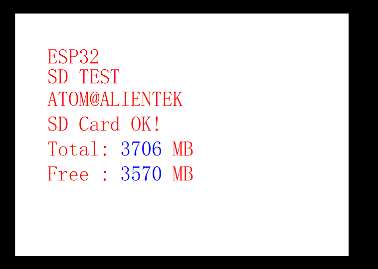

37.2.1 例程功能
本章实验功能简介:经过一系列初始化之后,通过一个while循环以SD卡初始化为条件,以检测SD卡是否初始化乐成,若初始化SD卡乐成,则会通过串口或者VSCode终端输出SD卡的相关参数,并在LCD上显示SD卡的总容量以及剩余容量。此时LED闪烁,表示步伐正在运行。

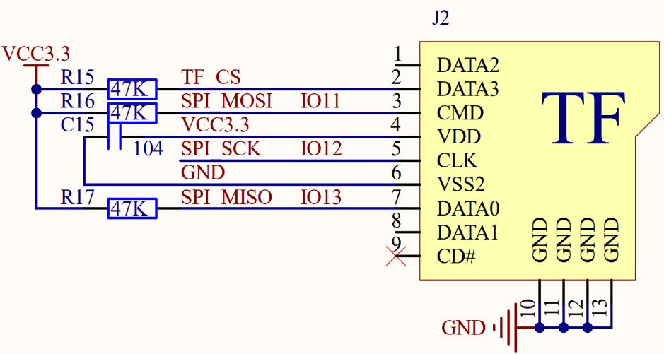

    本章实验利用SPI接口与SD卡举行毗连,开发板板载了一个Micro SD卡座用于毗连SD卡,SD卡与ESP32-S3的毗连原理图,如下图所示:
图37.2.3.1 SD卡接口与ESP32-S3的毗连电路图

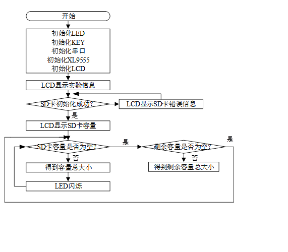

37.3.1 步伐流程图
步伐流程图能帮助我们更好的理解一个工程的功能和实现的过程,对学习和设计工程有很好的主导作用。下面看看本实验的步伐流程图:
图37.3.1.1 SD卡实验步伐流程图

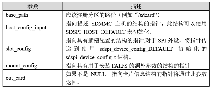

该函数用给定的配置,挂载SD卡,该函数原型如下所示:
  1. esp_err_tesp_vfs_fat_sdspi_mount(const char*base_path,
  2.                                   constsdmmc_host_t* host_config_input,
  3.                                   constsdspi_device_config_t* slot_config,
  4.                                   constesp_vfs_fat_mount_config_t*mount_config,
  5.                                   sdmmc_card_t**out_card);

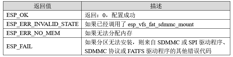

该函数的形参描述如下表所示:
表37.3.2.1 esp_vfs_fat_sdspi_mount()函数形参描述
该函数的返回值描述,如下表所示:
表37.3.2.2 函数esp_vfs_fat_sdspi_mount ()返回值描述

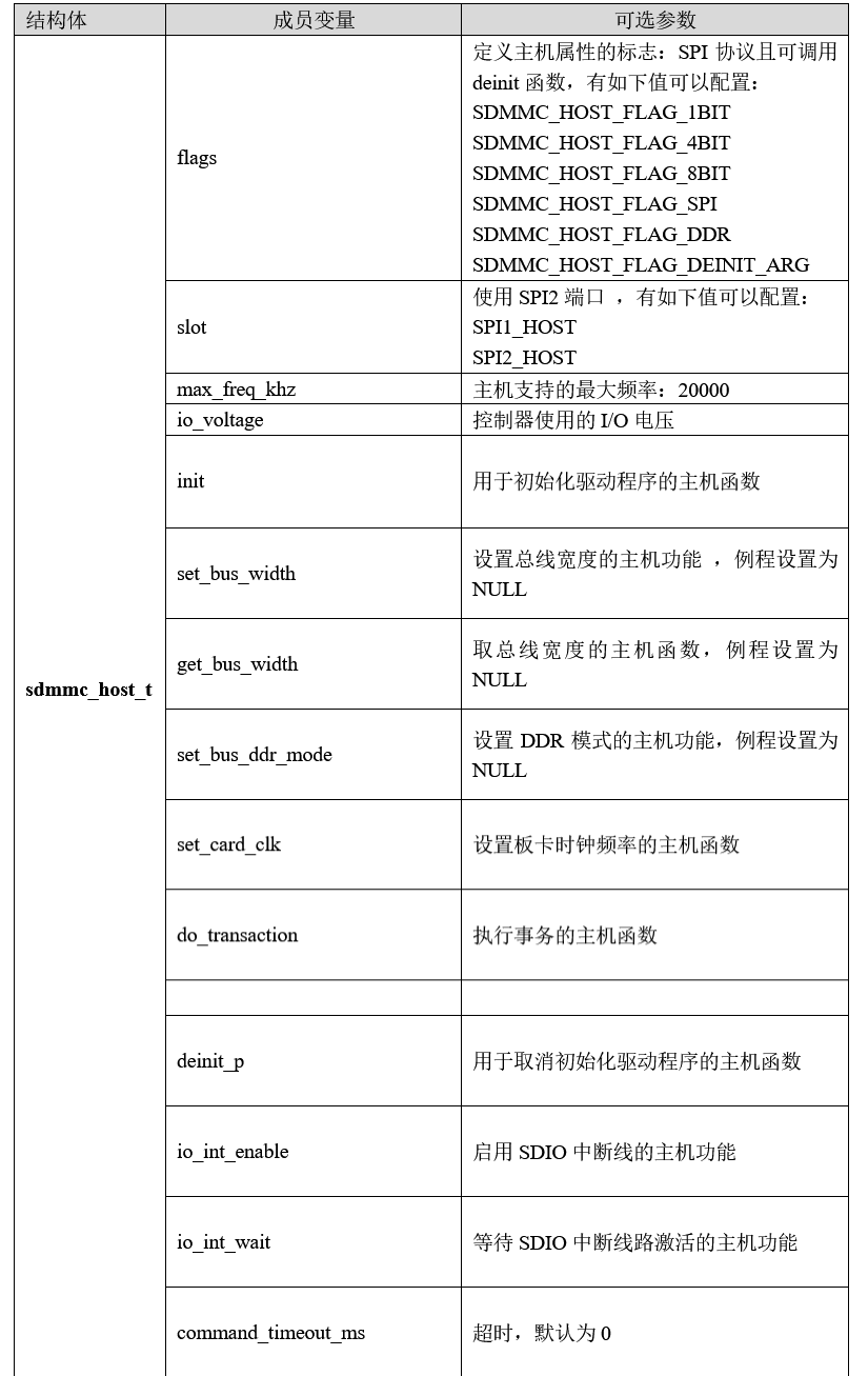

该函数利用sdmmc_host_t类型的布局体变量传入,该布局体的定义如下所示:
表37.3.2.3 sdmmc_host_t布局体参数值描述
完成上述布局体参数配置之后,可以将布局传递给 esp_vfs_fat_sdspi_mount() 函数,用以实例化SD卡,挂载文件系统。

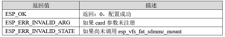

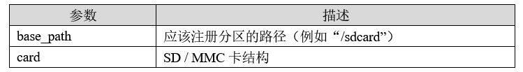

esp_err_tesp_vfs_fat_sdcard_unmount(const char*base_path, sdmmc_card_t *card);
该函数的形参描述如下表所示:
表37.3.2.4 esp_vfs_fat_sdcard_unmount()函数形参描述
该函数的返回值描述,如下表所示:
表37.3.2.5 函数esp_vfs_fat_sdcard_unmount ()返回值描述

  80.
  81.     /* 启用SDIO中断线的主机功能 */
  82.     host.io_int_enable= &sdspi_host_io_int_enable;
  83.
  84.     /* 等待SDIO中断线路激活的主机功能 */
  85.     host.io_int_wait= &sdspi_host_io_int_wait;
  86.
  87.     /* 超时,默认为0*/
  88.     host.command_timeout_ms= 0;
  89.     /* SD卡引脚配置 */
  90.     sdspi_device_config_t slot_config = {0};
  91.     slot_config.host_id   = host.slot;
  92.     slot_config.gpio_cs   = SD_NUM_CS;
  93.     slot_config.gpio_cd   = GPIO_NUM_NC;
  94.     slot_config.gpio_wp   = GPIO_NUM_NC;
  95.     slot_config.gpio_int  = GPIO_NUM_NC;
  96.     /* 挂载文件系统 */
  97. ret =esp_vfs_fat_sdspi_mount(mount_point,
  98.                                   &host,
  99.                                   &slot_config,
  100.                                   &mount_config,
  101.                                   &card);
  102.     if (ret !=ESP_OK)
  103.     {
  104.         spi_bus_remove_device(MY_SD_Handle);    /* 移除SPI上的SD卡设备 */
  105.         return ret;
  106.     }
  107.     return ret;
  108. }

可以看到,本实验的应用代码中,通过初始化SD卡判断与SD卡的毗连是否有误,SD卡初始化乐成后便通过函数sd_get_fatfs_usage()获取容量等信息,同时也在LCD上显示了SD的容量信息。
37.4 下载验证
步伐下载到开发板后,可以看到SPILCD显示SD卡目录下的test.txt文件的内容,如下图所示。如图37.4.1:
图37.4.1 步伐运行效果图
