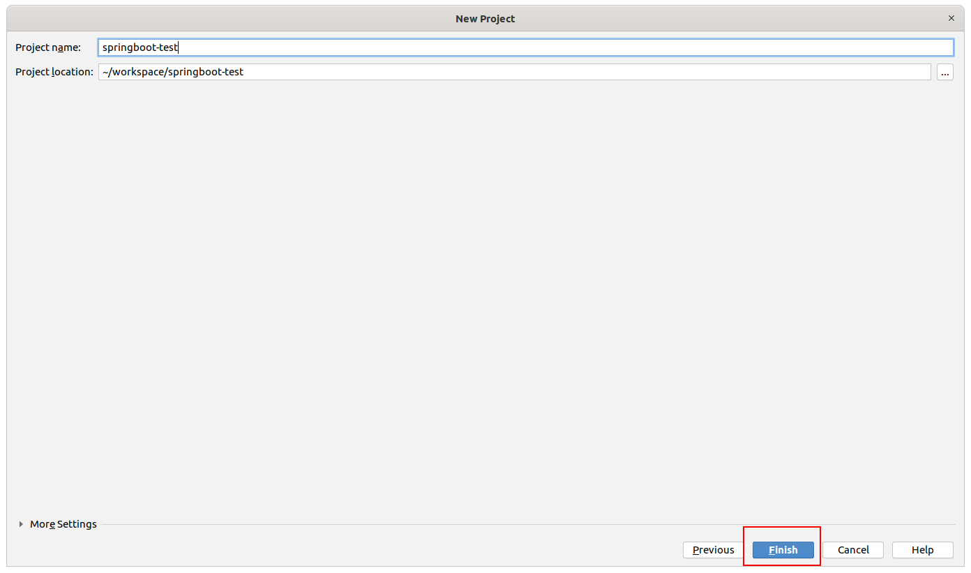

使用Spring Innitializer创建SpringBoot项目

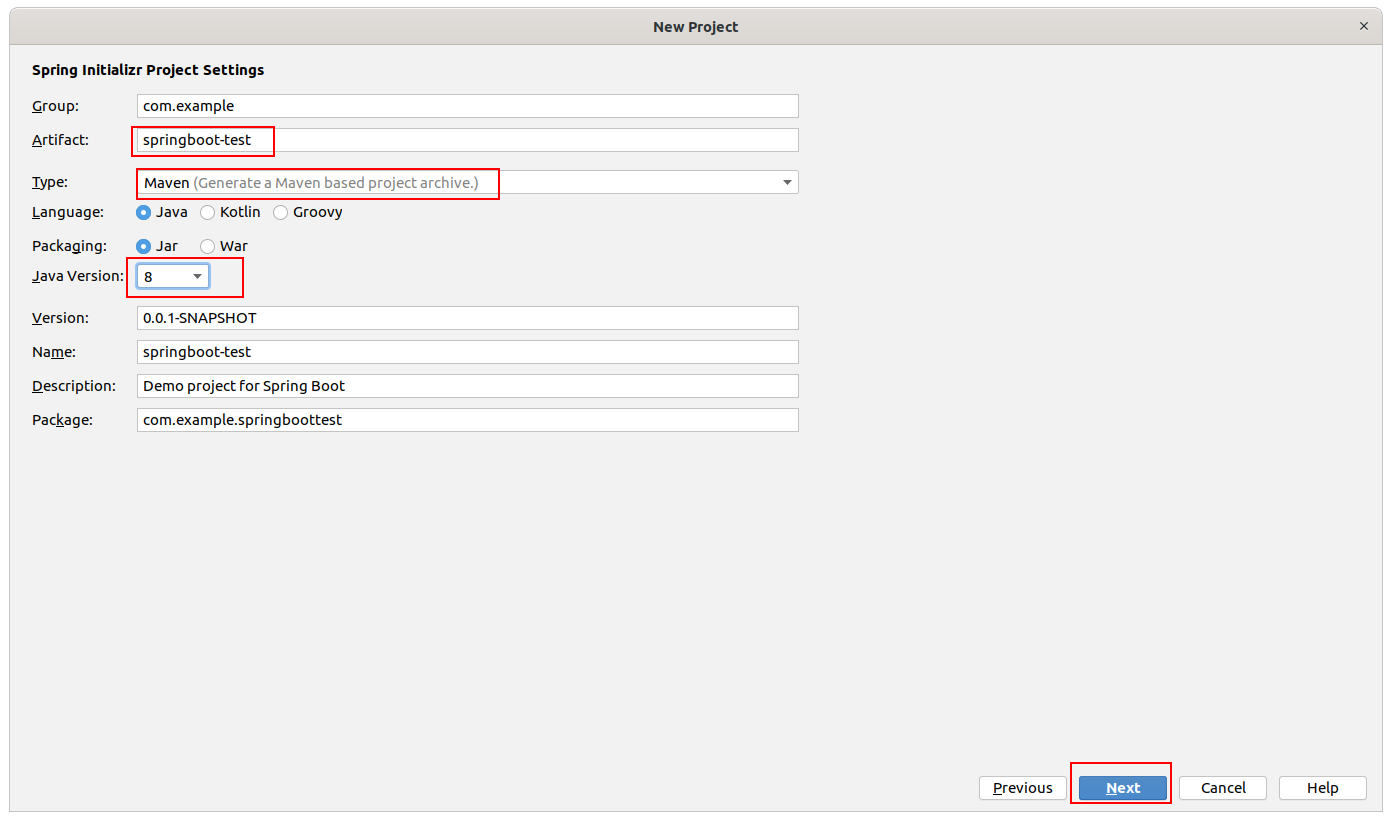

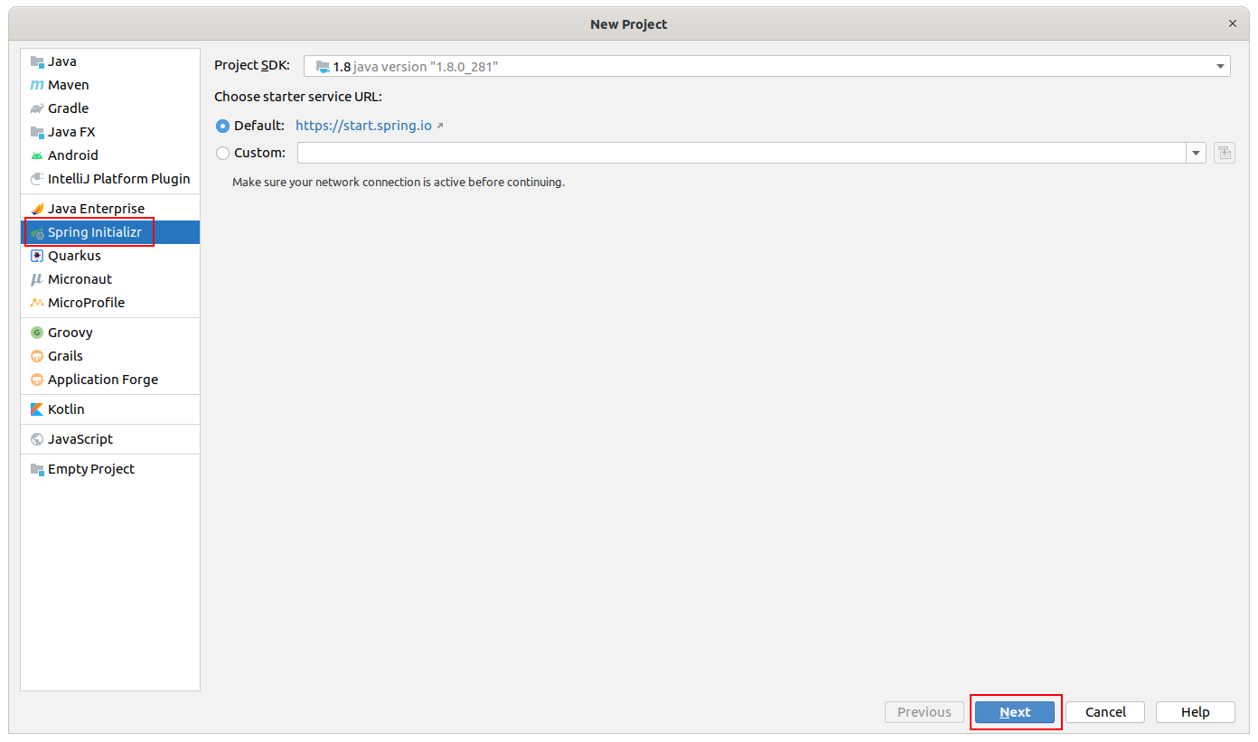

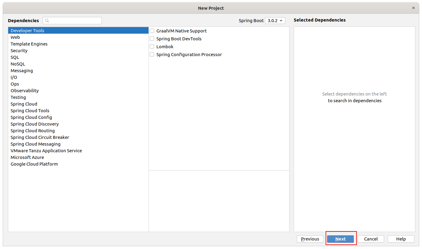

首先通过4张图片, 来演示下笔者是如何通过Spring Innitializer来创建SpringBoot项目的:

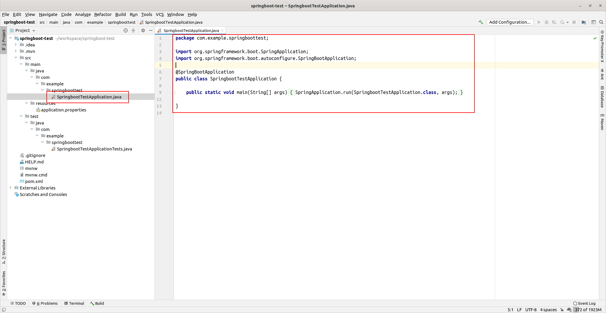

创建完项目后, 如下图所示, 发现IDEA无法识别java文件

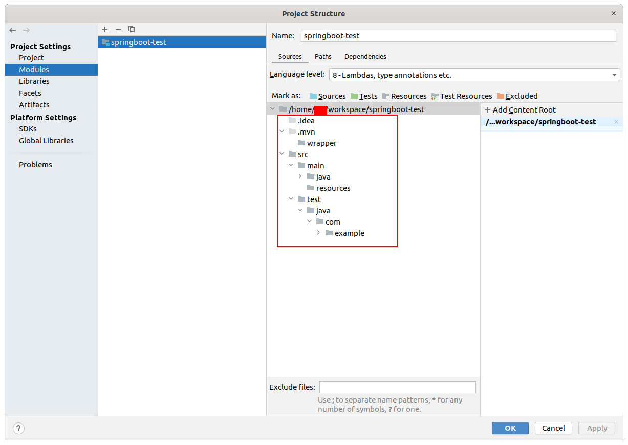

查看project struct, 也发现无法识别此项目为SpringBoot项目

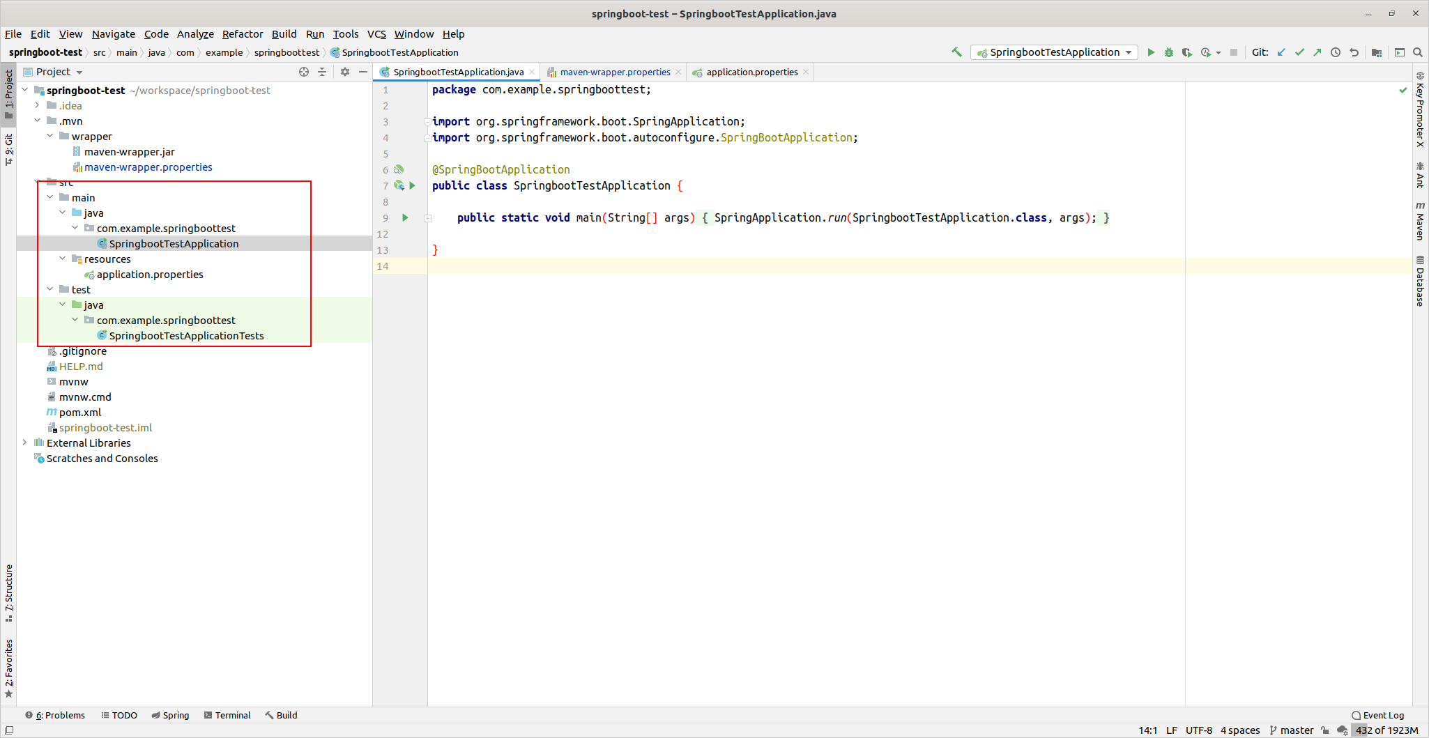

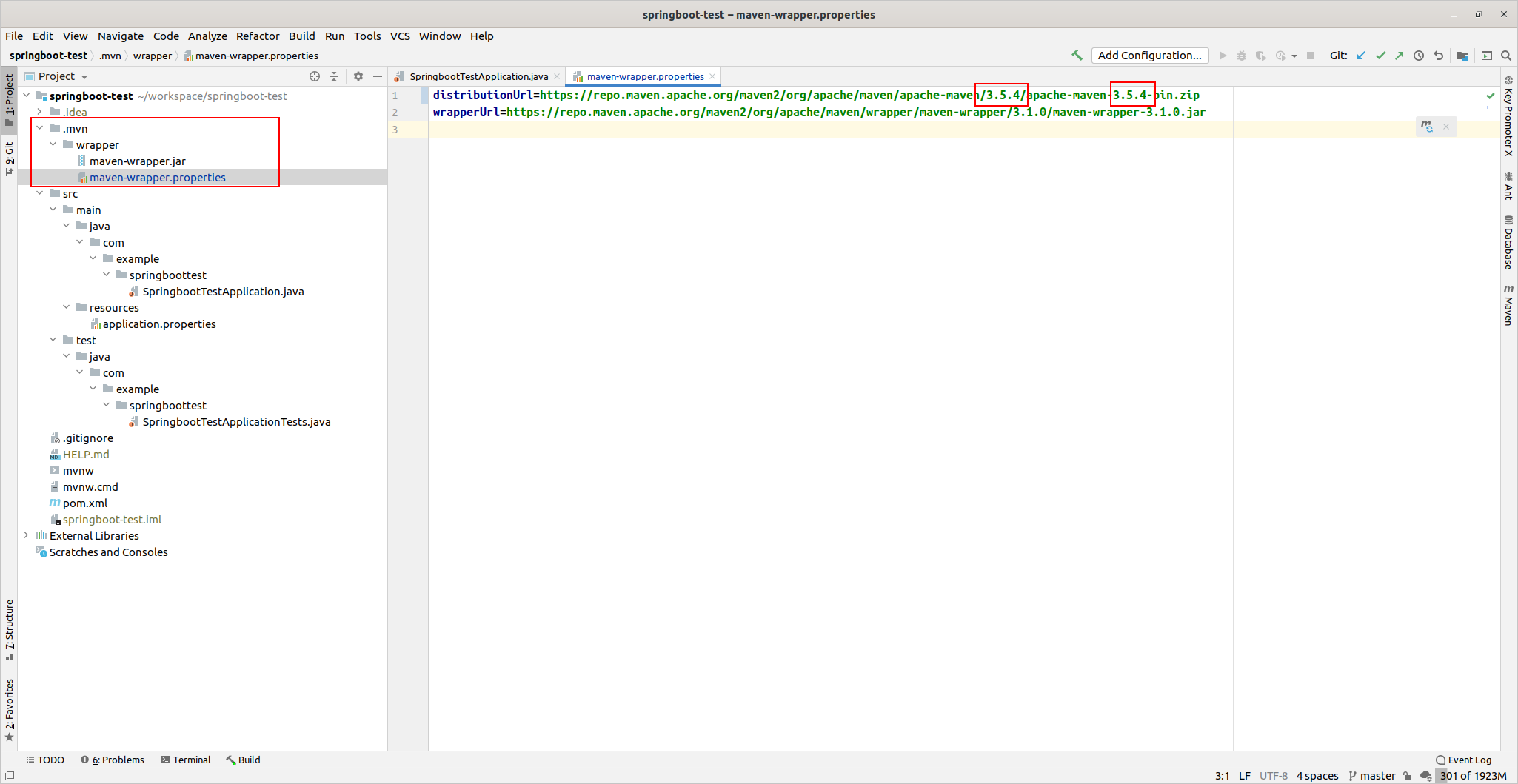

造成这个问题的原因, 是因为默认的maven版本(3.8.6)过高导致的, 降低maven的版本到3.5.4即可
修改项目目录/.mvn/wrapper/maven-wrapper.properties为下列内容(只改了第一行maven的版本号)
  1. distributionUrl=https://repo.maven.apache.org/maven2/org/apache/maven/apache-maven/3.5.4/apache-maven-3.5.4-bin.zip
  2. wrapperUrl=https://repo.maven.apache.org/maven2/org/apache/maven/wrapper/maven-wrapper/3.1.0/maven-wrapper-3.1.0.jar
修改后, 重启下IDEA, IDEA就能够识别了
