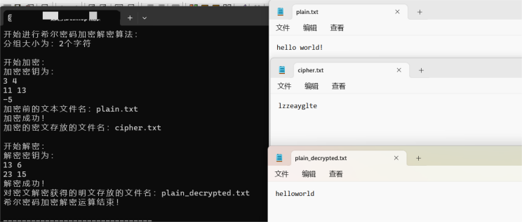

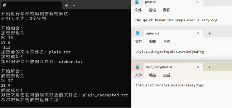

结果截图如下:
3、实验结果分析
多测几组后实验得到结果下:
由以上结果即分析可知加密的时间步调自动跳过了空格即字符举行了加密解密,且末了全部由小写字母输出,固然也可全部由大写字母输出,只需要将+97换成+65即可,由于分别对应着小写字母‘a’的ASCII码和大写字母‘A’的ASCII码
而在第二个实验的结果和第三个实验的结果发现多出了x,这是由于在以2分组时,会有剩余,于是由x举行了填充。
