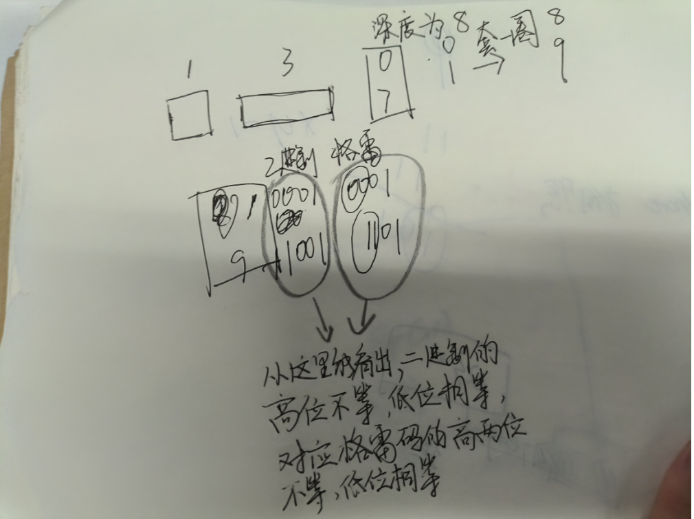

二、设计图
高位套圈时,格雷码和二进制不一样的地方
需要注意的题目
为什么二进制的变化位数更多,就更轻易产生亚稳态呢?

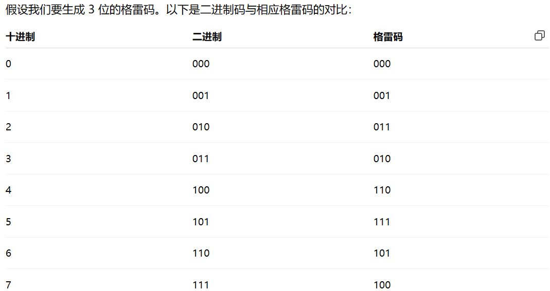

格雷码
格雷码(Gray Code)
是一种特殊的二进制编码方式,它的特点是相邻的两个数只有一个二进制位不同。格雷码广泛应用于硬件电路中,例如旋转编码器、数字通讯等,因为它可以有用淘汰由于时钟不稳定导致的错误。
