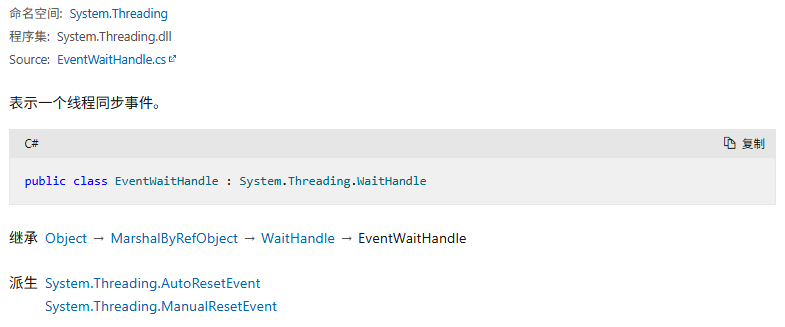

什么是EventWaitHandle?
EventWaitHandle(事件等待句柄(亦简称为“事件”))答应线程通过信号和等待信号相互通信。它可以收到信号以释放一个或多个等待线程的等待句柄。 收到信号后,事件等待句柄便会进行手动或自动重置。EventWaitHandle 类可以表现本地事件等待句柄(本地事件)或命名系统事件等待句柄(命名事件或系统事件,对所有历程可见)。EventWaitHandle有两种模式:AutoReset和ManualReset。为了方便使用,还有两个对应的派生类,AutoResetEvent和ManualResetEvent。如下所示:

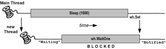

关于EventWaitHandle的工作原理,可以通过下图直观的形貌:
EventWaitHandle-AutoReset

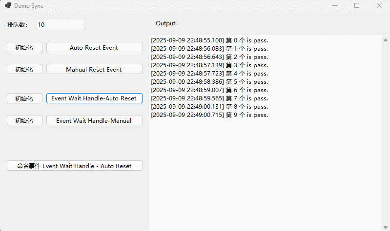

在上述示例中,我们创建了EventWaitHandle在实例对象,默认初始无信号(initialState:false)及EventResetMode为AutoReset,并在Task后台线程中调用它的WaitOne等待信号,假如接收到信号,则输出信息到文本框中,否则一直等待。我们通过按钮点击事件来设置信号,如下所示:
  1. private void BtnReset03_Click(object? sender, EventArgs e)
  2. {
  3.         if (this.autoResetEventWaitHandle == null)
  4.         {
  5.                 this.autoResetEventWaitHandle = new EventWaitHandle(false, EventResetMode.AutoReset);
  6.         }
  7.         if (autoTasks.Count < 1 || !autoTasks.Any(item => item.IsCompleted == false))
  8.         {
  9.                 MessageBox.Show("当前没有线程在排队");
  10.                 return;
  11.         }
  12.         this.autoResetEventWaitHandle.Set();
  13. }
在上述代码中,首先判断EventWaitHandle对象是否为空,假如对象为空则创建 ;然后判断当前Task后台线程是否在运行,并等待信号,假如没有则返回 。假如有正在运行的线程,则每点击一次,设置一次信号。由于EventResetMode为AutoReset,所以不必要手动调用Reset方法,EventWaitHandle对象会自动设置为无信号。EventWaitHandle-AutoReset实例演示如下所示:

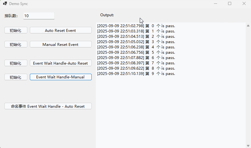

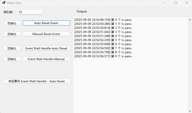

EventWaitHandle-ManualReset示例演示如下所示:

在上述示例中,运行一个Task后台线程,在线程中每接收到一个信号,就输出一段文本到TextBox中,共10次。接收信号通过页面按钮点击的方式进行输出,如下所示:

AutoResetEvent实例演示如下所示:

ManualResetEvent实例演示如下所示:

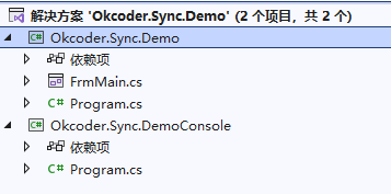

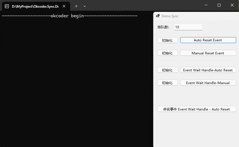

本示例创建两个可实行程序,分别运行来表现两个历程,如下所示:
在控制台程序“Okcoder.Sync.DemoConsole”中,创建一个命名事件等待句柄,如下所示:

在上述示例中,通过EventWaitHandle的构造函数,创建个EventWaitHandle对象,默认无信号,并接纳AutoReset模式,唯一差别的是,给此对象创建了一个名称。
在另一个程序“Okcoder.Sync.Demo”的FrmMain页面,通过按钮设置信号,如下所示:

上述示例中,通过EventWaitHandle的TryOpenExisting方法,获取统一名称的事件等待句柄,假如获取不到,则报错。假如获取到,则调用Set方法设置信号。
以上就是《推荐一款线程or历程间数据同步解决方案》的全部内容,旨在抛砖引玉,一起学习,共同进步。
