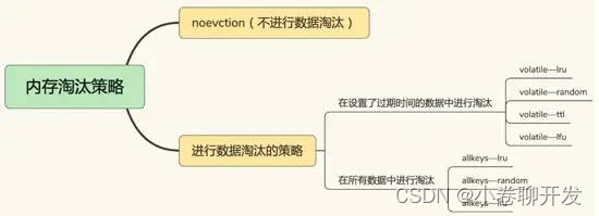

2. Redis的淘汰策略
redis 内存数据集大小上升到一定大小的时候,就会施行 数据淘汰策略 。redis 提供6种数据淘汰策略:
通过淘汰策略也能保证Redis中缓存的都是热点数据。
一个客户端运行了新的命令,添加了新的数据。Redi 检查内存使用情况,如果大于 maxmemory 的限制, 则根据设定好的策略进行回收。
注意这里的 6 种机制,volatile 和 allkeys 规定了是对已设置过期时间的数据集淘汰数据还是从全部数据集淘汰数据,后面的 lru、ttl 以及 random 是三种不同的淘汰策略,再加上一种 no-enviction 永不回收的策略。
使用策略规则:如果数据呈现幂律分布,也就是一部分数据访问频率高,一部分数据访问频率低,则使用 allkeys-lru;如果数据呈现平等分布,也就是所有的数据访问频率都相同,则使用:
  1. allkeys-random
