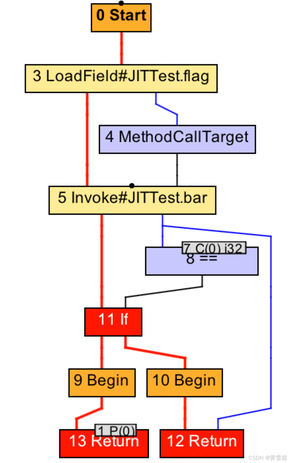

上面这段代码中的foo方法将接收一个int类型的参数,而bar方法将接收一个boolean类型的参数。其中,foo方法会读取静态字段flag的值,并作为参参数调用bar方法。
foo方法内联前的IR图分析

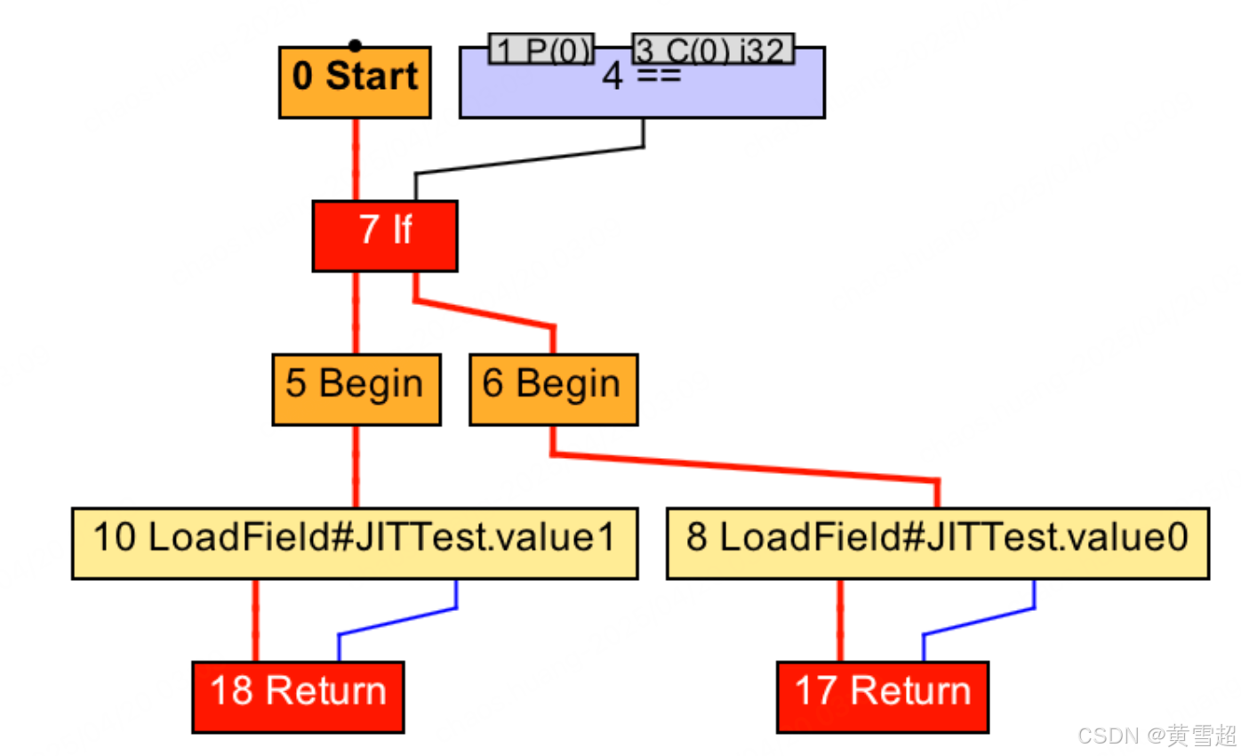

在foo方法的IR图中,当遇到bar(value)调用时,会生成一个Invoke节点,表现方法调用。该节点包含目标方法的符号引用、参数列表和返回值处理逻辑。假如内联算法判定应当内联对bar方法的调用时,那么即时编译器将开始解析bar方法的字节码,并生成对应的IR图,如下图所示。
bar方法的IR图分析
接下来,即时编译器便可以进行方法内联,把bar方法所对应的IR图纳入到对foo方法的编译中。具体的操作便是将foo方法的IR图中5号Invoke节点更换为bar方法的IR图。

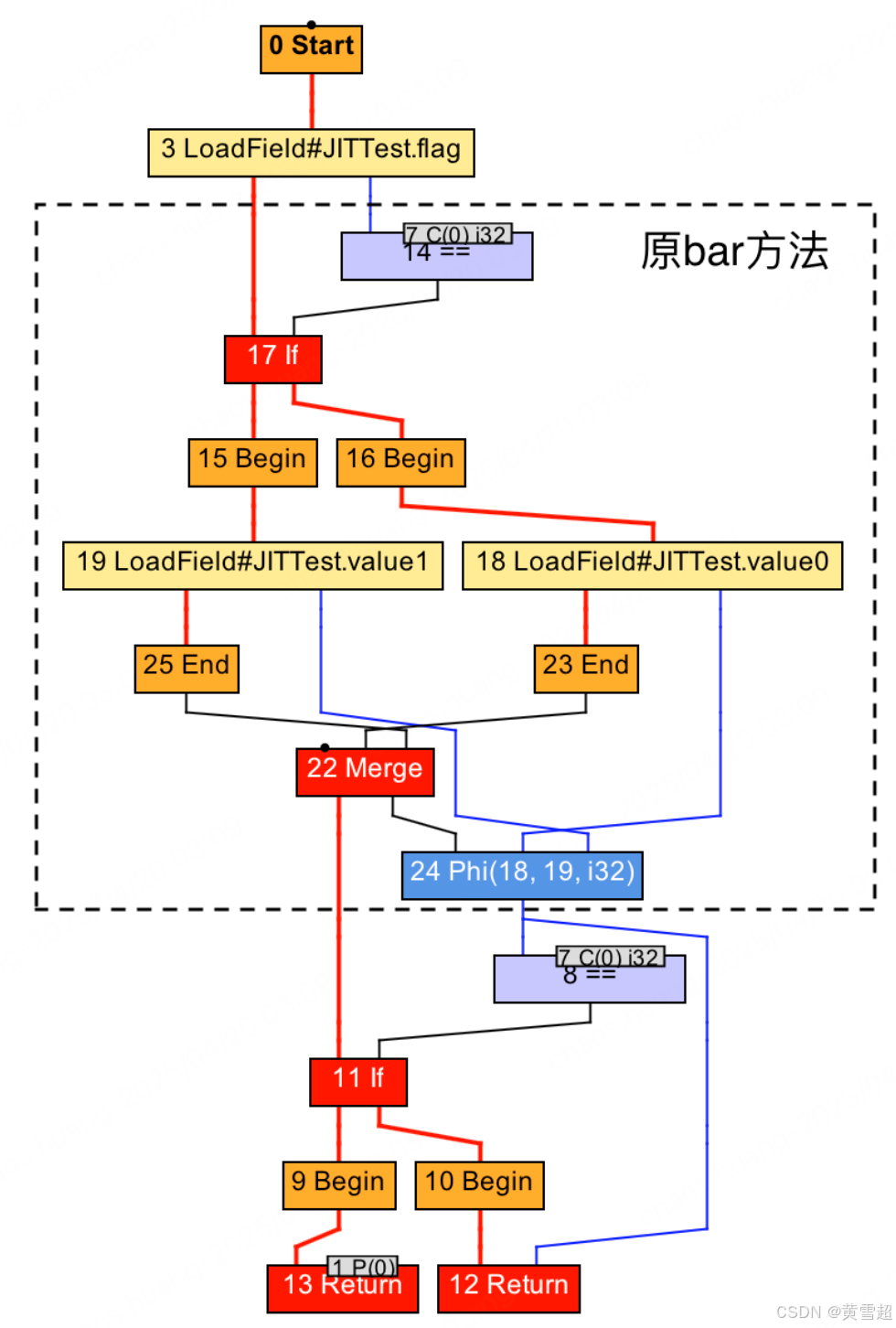

内联过程的三步核心操作
当编译器决定内联bar到foo中时,会实行以下 IR 图变更:
节点更换:Invoke 节点的展开
  • 将 foo 的 5 号Invoke节点更换为 bar 的完备 IR 图,包罗条件判定、字段加载和返回逻辑。
  • 内联后,foo 的 IR 图包含 bar 的所有节点,形成一个融合的控制流图。
参数映射:输入输出的重定向
  • 输入处理:bar 的参数节点P(0)被更换为 foo 中的 3 号LoadField节点(即实际传入的flag值),确保参数通报的正确性。
  • 输出处理:若 bar 有多个返回路径(如非常或正常返回),编译器会生成Phi节点(如 24 号节点),聚合所有可能的返回值,维持数据流的同等性。
非常处理:路径连接与假设注册
  • 若 bar 可能抛出非常且 foo 包含对应的非常处理器,编译器会将非常抛出节点与 foo 的处理器直接连接,避免运行时的非常栈回溯。
  • 对于无非常的简单环境(如本例),则直接省略非常处理逻辑,简化 IR 图结构。
foo方法内联后的IR图分析
除了将被调用方法的IR图节点复制到调用者方法的IR图中,即时讨编译器还需额外完成下述三项操作:
  • 被调用方法的传入参数节点,将被更换为调用者方法进行方法调用时所传入参数对应 的节点。在我们的例子中,就是将 bar 方法 IR 图中的 1 号 P(0) 节点更换为 foo 方法 IR 图中的 3 号 LoadField 节点。
  • 在调用者方法的 IR 图中,所有指向原方法调用节点的数据依靠将重新指向被调用方 法的返回节点。假如被调用方法存在多个返回节点,则生成一个 Phi 节点,将这些返回值聚合起来,并作为原方法调用节点的更换对象。
            在我们的例子中,就是将 8 号 == 节点,以及 12 号 Return 节点连接到原 5 号 Invoke 节 点的边,重新指向新生成的 24 号 Phi 节点中。
  • 假如被调用方法将抛出某种类型的非常,而调用者方法恰恰有该非常类型的处理器,并且该非常处理器覆盖这一方法调用,那么即时编译器需要将被调用方法抛出非常的路径,与调用者方法的非常处理器相连接。
经过方法内联之后,即时编译器将得到一个新的 IR 图,并且在接下来的编译过程中对这个新的 IR 图进行进一步的优化。

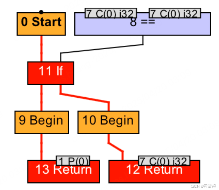

在编译 foo 方法时,一旦即时编译器决定要内联对 bar 方法的调用,那么它会将调用 bar 方法所使用的参数,也就是常数 1,更换 bar 方法 IR 图中的参数。经过死代码消除之后, bar 方法将直接返回常数 0,所需复制的 IR 图也只有常数 0 这么一个节点。
经过方法内联之后,foo 方法的 IR 图将酿成如下所示:

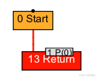

该 IR 图可以进一步优化(死代码消除),并最终得到这张极为简单的 IR 图:
