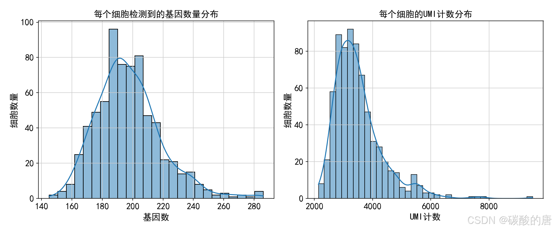

  1. # 计算质量控制指标
  2. sc.pp.calculate_qc_metrics(adata, inplace=True, percent_top=[50, 100, 200, 500])
  3. # 绘制质量控制指标分布
  4. fig, axs = plt.subplots(2, 2, figsize=(15, 10))
  5. sns.histplot(adata.obs['n_genes_by_counts'], kde=True, ax=axs[0, 0])
  6. axs[0, 0].set_title('每个细胞的基因数分布')
  7. axs[0, 0].set_xlabel('基因数')
  8. axs[0, 0].set_ylabel('细胞数量')
  9. sns.histplot(adata.obs['total_counts'], kde=True, ax=axs[0, 1])
  10. axs[0, 1].set_title('每个细胞的UMI计数分布')
  11. axs[0, 1].set_xlabel('UMI计数')
  12. axs[0, 1].set_ylabel('细胞数量')
  13. # 如果有线粒体基因标记
  14. if 'percent_mito' in adata.obs.columns:
  15.     sns.histplot(adata.obs['percent_mito'], kde=True, ax=axs[1, 0])
  16.     axs[1, 0].set_title('线粒体基因比例分布')
  17.     axs[1, 0].set_xlabel('线粒体基因比例 (%)')
  18.     axs[1, 0].set_ylabel('细胞数量')
  19. # 散点图:基因数 vs UMI计数
  20. sns.scatterplot(data=adata.obs, x='total_counts', y='n_genes_by_counts', ax=axs[1, 1])
  21. axs[1, 1].set_title('基因数 vs UMI计数')
  22. axs[1, 1].set_xlabel('UMI计数')
  23. axs[1, 1].set_ylabel('基因数')
  24. plt.tight_layout()
  25. plt.savefig('quality_control_metrics.png')
  26. plt.close()
上图展示了细胞质量的关键指标:左侧为每个细胞检测到的基因数,反映测序覆盖度;右侧为每个细胞的UMI计数,反映测序深度。这些分布资助我们设定公道的过滤阈值。

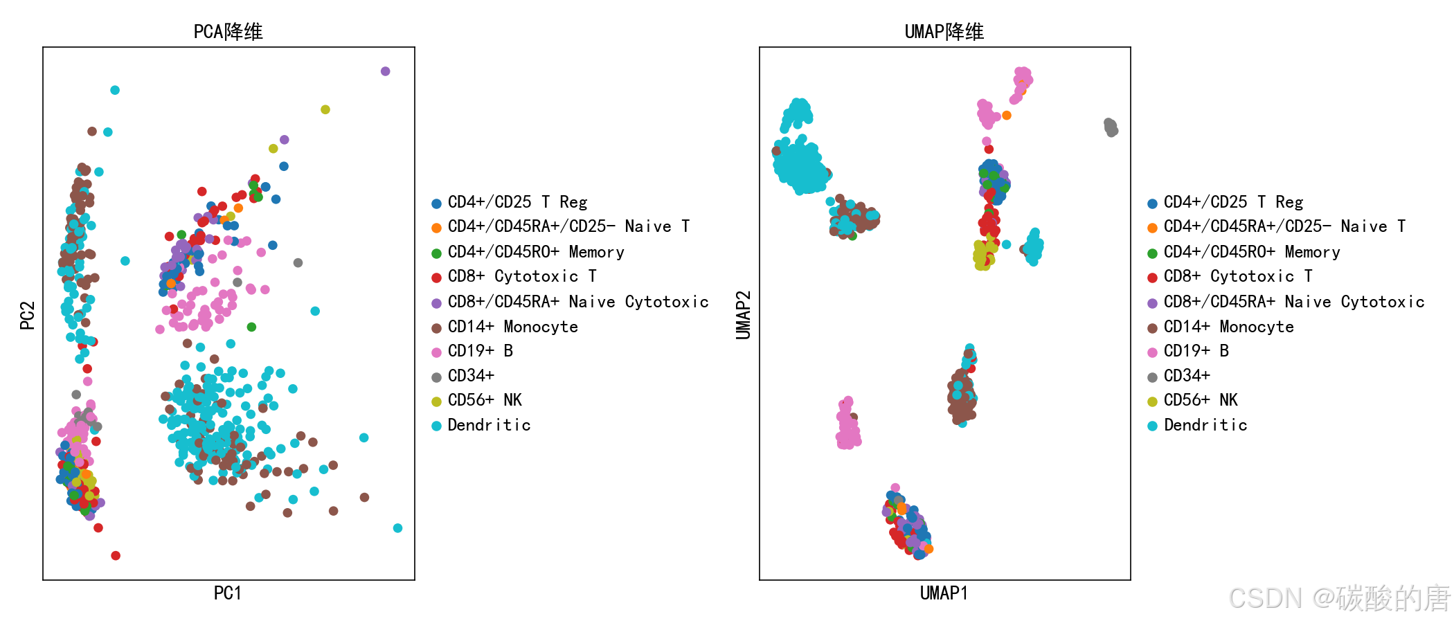

UMAP和t-SNE降维
UMAP和t-SNE是单细胞分析中常用的非线性降维算法,可以更好地保留局部结构:```python
  1. # 计算UMAP嵌入
  2. sc.tl.umap(adata_hvg)
  3. print("UMAP计算完成")
  4. # 计算t-SNE嵌入
  5. sc.tl.tsne(adata_hvg, n_pcs=30)
  6. print("t-SNE计算完成")
  7. # 可视化并比较不同降维方法
  8. fig, axs = plt.subplots(1, 3, figsize=(21, 7))
  9. # PCA可视化
  10. sc.pl.pca(adata_hvg, color='bulk_labels', ax=axs[0], show=False)
  11. axs[0].set_title('PCA降维')
  12. # UMAP可视化
  13. sc.pl.umap(adata_hvg, color='bulk_labels', ax=axs[1], show=False)
  14. axs[1].set_title('UMAP降维')
  15. # t-SNE可视化
  16. sc.pl.tsne(adata_hvg, color='bulk_labels', ax=axs[2], show=False)
  17. axs[2].set_title('t-SNE降维')
  18. plt.tight_layout()
  19. plt.savefig('dimensionality_reduction_comparison.png')
  20. plt.close()

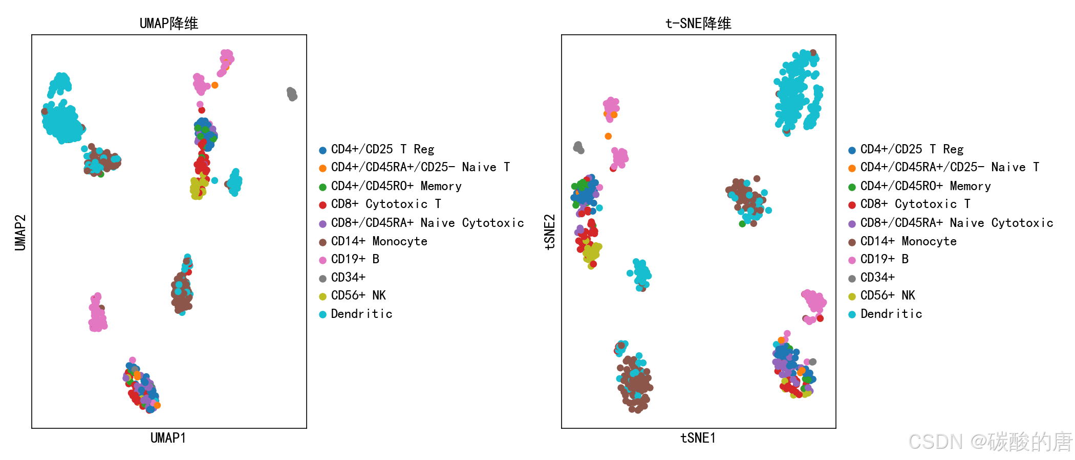

上图展示了PCA(左)和UMAP(右)两种降维方法在PBMC数据上的表现。UMAP可以或许更好地分离不同细胞范例,并保持局部结构。每种颜色代表一个已知的细胞范例,可以看到UMAP在区分免疫细胞亚型方面表现更佳。
这张图进一步比较了UMAP(左)和t-SNE(右)在同一数据集上的表现。两种方法都能很好地分离细胞亚群,但UMAP通常计算速度更快,并且能更好地保留全局结构,而t-SNE更注重局部相似性。

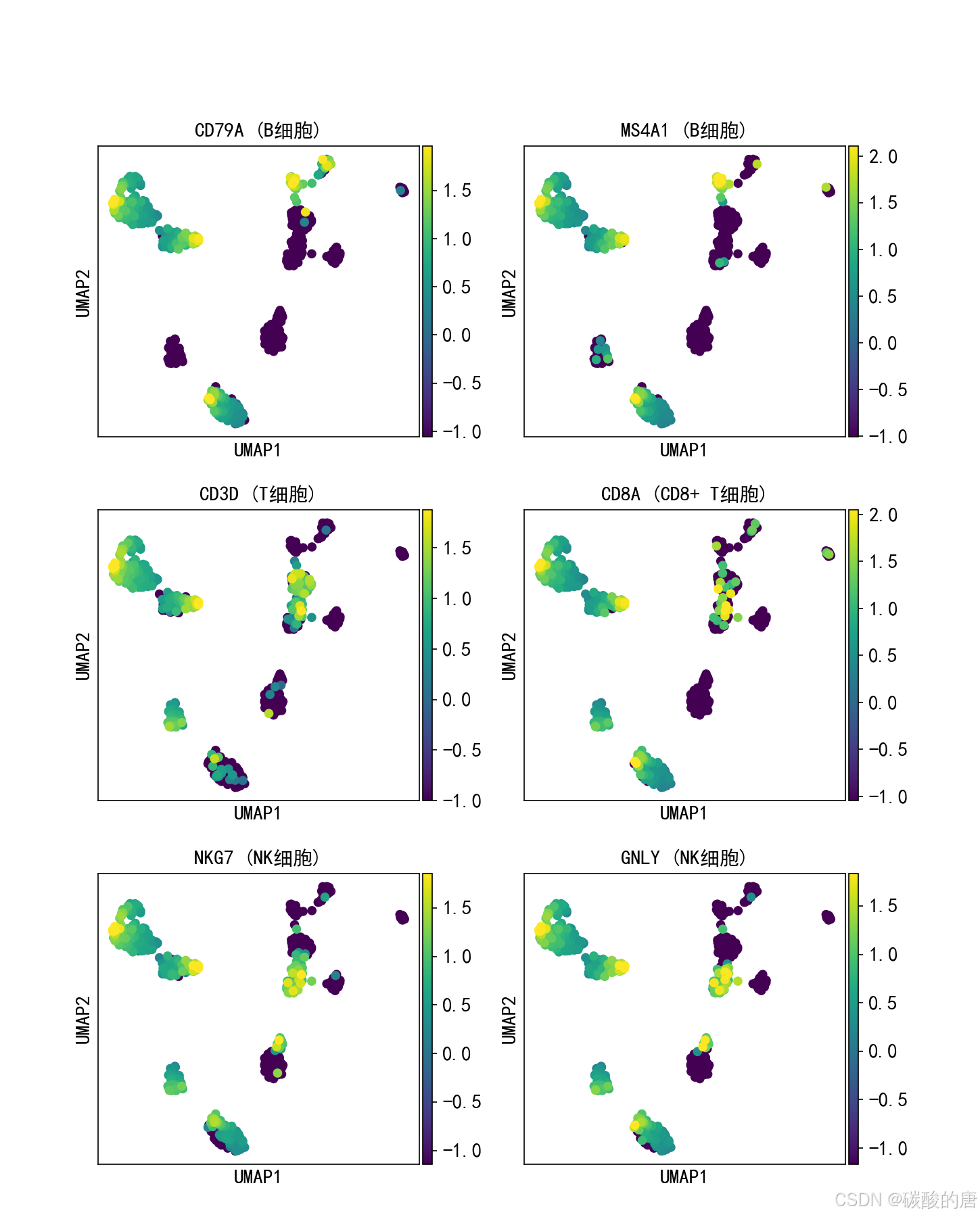

特定免疫细胞标记基因可视化
对PBMC数据集,可视化已知的免疫细胞标记基因表达模式:
  1. # 免疫细胞标记基因
  2. immune_markers = {
  3.     'T细胞': ['CD3D', 'CD3E', 'CD3G', 'CD4', 'CD8A'],
  4.     'B细胞': ['CD19', 'CD79A', 'MS4A1', 'CD79B'],
  5.     'NK细胞': ['NCAM1', 'NKG7', 'GNLY', 'KLRD1'],
  6.     '单核细胞': ['CD14', 'LYZ', 'FCGR3A', 'MS4A7'],
  7.     '巨噬细胞': ['CD68', 'MARCO', 'MSR1'],
  8.     '树突状细胞': ['ITGAX', 'CLEC9A', 'CD1C'],
  9.     '中性粒细胞': ['CSF3R', 'S100A8', 'S100A9']
  10. }
  11. # 找出数据中存在的标记基因
  12. available_markers = []
  13. for cell_type, genes in immune_markers.items():
  14.     for gene in genes:
  15.         if gene in adata_hvg.var_names:
  16.             available_markers.append(gene)
  17. # 可视化这些标记基因的表达
  18. if available_markers:
  19.     n_markers = len(available_markers)
  20.     n_cols = min(4, n_markers)
  21.     n_rows = (n_markers + n_cols - 1) // n_cols
  22.
  23.     fig, axs = plt.subplots(n_rows, n_cols, figsize=(n_cols*4, n_rows*3.5))
  24.     axs = axs.flatten() if n_markers > 1 else [axs]
  25.
  26.     for i, gene in enumerate(available_markers):
  27.         sc.pl.umap(adata_hvg, color=gene, size=30, title=gene, ax=axs[i], show=False)
  28.
  29.     # 隐藏空白子图
  30.     for i in range(n_markers, len(axs)):
  31.         axs[i].set_visible(False)
  32.
  33.     plt.tight_layout()
  34.     plt.savefig('immune_markers_expression.png')
  35.     plt.close()
上图展示了重要免疫细胞标记基因在UMAP图上的表达模式:包罗B细胞标记(CD79A, MS4A1)、T细胞标记(CD3D, CD8A)和NK细胞标记(NKG7, GNLY)。这些表达模式与已知的细胞范例分布高度同等,证实了聚类效果的生物学意义。

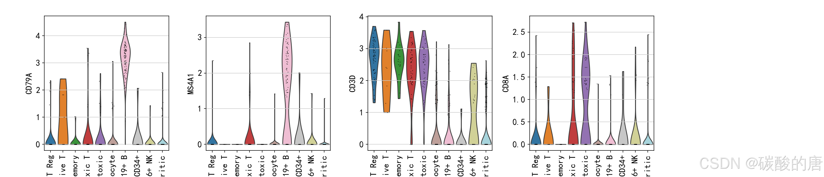

不同细胞范例基因表达比较
  1. # 使用小提琴图比较不同细胞类型间的基因表达差异
  2. markers_to_plot = available_markers[:min(6, len(available_markers))]
  3. if markers_to_plot:
  4.     sc.pl.violin(adata_hvg, markers_to_plot, groupby=cluster_col, rotation=90, show=False)
  5.     plt.tight_layout()
  6.     plt.savefig('marker_genes_violin.png')
  7.     plt.close()
  8.     # 使用散点图比较任意两个基因的表达关系
  9.     if len(markers_to_plot) >= 2:
  10.         sc.pl.scatter(adata_hvg, markers_to_plot[0], markers_to_plot[1], color=cluster_col, show=False)
  11.         plt.savefig(f'gene_correlation_{markers_to_plot[0]}_{markers_to_plot[1]}.png')
  12.         plt.close()
小提琴图展示了不同细胞范例中标记基因的表达分布,每列代表一个基因,每行代表一个细胞范例或聚类。这种可视化方式直观展示了基因表达水平的细胞范例特异性,以及表达强度和分布的差异。

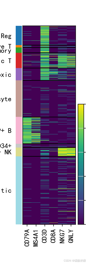

基因表达热图
  1. # 使用热图比较不同聚类中的基因表达模式
  2. if len(available_markers) > 0:
  3.     # 创建按聚类分组的热图
  4.     sc.pl.heatmap(adata_hvg, available_markers, groupby=cluster_col,
  5.                   standard_scale='var', show_plot=False, show=False)
  6.     plt.savefig('marker_genes_heatmap_by_cluster.png')
  7.     plt.close()
热图表现了在不同细胞范例(垂直轴)中各标记基因(水平轴)的表达水平。红色表示高表达,蓝色表示低表达。通过这种可视化,我们可以直观地看到哪些基因在特定细胞范例中高表达,有助于细胞范例的确认和功能解析。
第六部门:细胞范例注释
基于聚类效果和差异表达基因,我们可以注释细胞范例:
  1. # 根据标记基因表达模式手动注释细胞类型
  2. cluster_annotations = {
  3.     '0': 'CD4+ T细胞',
  4.     '1': 'CD8+ T细胞',
  5.     '2': 'B细胞',
  6.     '3': 'NK细胞',
  7.     '4': '单核细胞',
  8.     # ... 更多聚类的注释
  9. }
  10. # 将注释添加到数据中
  11. if hasattr(adata_hvg.obs, clustering_algorithm):
  12.     adata_hvg.obs['cell_type'] = [cluster_annotations.get(x, f'未知类型-{x}')
  13.                                 for x in adata_hvg.obs[clustering_algorithm].astype(str)]
  14.
  15.     # 可视化注释后的细胞类型
  16.     plt.figure(figsize=(12, 10))

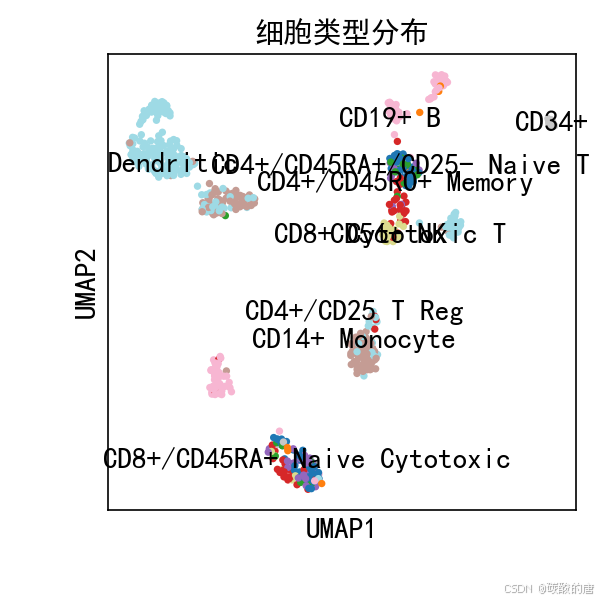

  17.     sc.pl.umap(adata_hvg, color='cell_type', legend_loc='on data', title='注释后的细胞类型', show=False)
  18.     plt.savefig('annotated_cell_types.png')
  19.     plt.close()
这张UMAP图展示了经过聚类和注释后的细胞范例分布。不同颜色代表不同的细胞范例,清晰展示了PBMC样本中各重要免疫细胞群体的相对位置和比例。可以看到T细胞、B细胞和单核细胞等重要细胞范例形成了明显的聚类。

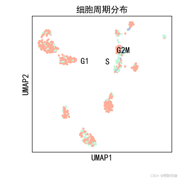

  20.     plt.figure(figsize=(12, 10))
  21.     sc.pl.umap(adata_hvg, color=['phase'], palette=['#ffad99', '#adbce6', '#c1f7dc'],
  22.                title='细胞周期分布', legend_loc='on data', show=False)
  23.     plt.savefig('cell_cycle_phases.png')
  24.     plt.close()
  25.
  26.     # 细胞周期得分可视化
  27.     plt.figure(figsize=(15, 6))
  28.     sc.pl.umap(adata_hvg, color=['S_score', 'G2M_score'],
  29.                title=['S期得分', 'G2M期得分'], show=False)
  30.     plt.tight_layout()
  31.     plt.savefig('cell_cycle_scores.png')
  32.     plt.close()
  33.
  34.     # 检查细胞周期效应
  35.     plt.figure(figsize=(8, 8))
  36.     ax = plt.gca()
  37.     sc.pl.scatter(adata_hvg, 'S_score', 'G2M_score', color='phase', ax=ax, show=False)
  38.     plt.title('细胞周期评分')
  39.     plt.tight_layout()
  40.     plt.savefig('cell_cycle_effect.png')
  41.     plt.close()
该图展示了数据中不同细胞周期阶段的分布。细胞被归类为G1期(红色)、S期(蓝色)和G2M期(绿色),可以看到大部门PBMC细胞处于G1期,这符合外周血细胞的静息特性。细胞周期信息对于分离生物学变异和技术变异非常重要。

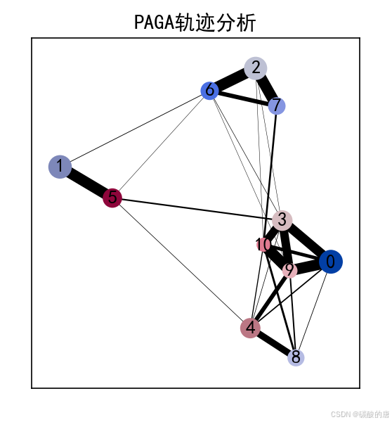

第八部门:轨迹分析
基因表达动态变革分析
研究基因表达随拟时序的变革可以揭示发育过程中的分子机制:
  1. # 选择一些关键基因,分析它们在拟时序上的表达变化
  2. genes_of_interest = [gene for gene in ['CD3D', 'CD4', 'CD8A', 'MS4A1', 'CD14', 'FCGR3A']
  3.                     if gene in adata_hvg.var_names]
  4. if genes_of_interest and 'dpt_pseudotime' in adata_hvg.obs:
  5.     # 创建一个表达趋势图,按拟时序排序
  6.     fig, axs = plt.subplots(len(genes_of_interest), 1, figsize=(10, 3*len(genes_of_interest)), sharex=True)
  7.
  8.     # 如果只有一个基因,需要特殊处理axes
  9.     if len(genes_of_interest) == 1:
  10.         axs = [axs]
  11.
  12.     # 排序数据
  13.     adata_sorted = adata_hvg[adata_hvg.obs['dpt_pseudotime'].argsort()].copy()
  14.     for i, gene in enumerate(genes_of_interest):
  15.         # 获取基因表达和拟时序
  16.         x = np.array(adata_sorted.obs['dpt_pseudotime'])
  17.         if scipy.sparse.issparse(adata_sorted.X):
  18.             y = adata_sorted.X.toarray()[:, adata_sorted.var_names.get_loc(gene)]
  19.         else:
  20.             y = adata_sorted.X[:, adata_sorted.var_names.get_loc(gene)]
  21.
  22.         # 绘制散点图和趋势线
  23.         axs[i].scatter(x, y, alpha=0.3, s=10)
  24.         axs[i].set_ylabel(f'{gene}表达')
  25.
  26.         # 添加平滑趋势线
  27.         from scipy.stats import binned_statistic
  28.         bin_means, bin_edges, _ = binned_statistic(x, y, statistic='mean', bins=20)
  29.         bin_centers = (bin_edges[:-1] + bin_edges[1:]) / 2
  30.         axs[i].plot(bin_centers, bin_means, 'r-', lw=2)
  31.
  32.     axs[-1].set_xlabel('拟时序')
  34.     plt.savefig('gene_pseudotime_trends.png')
  35.     plt.close()

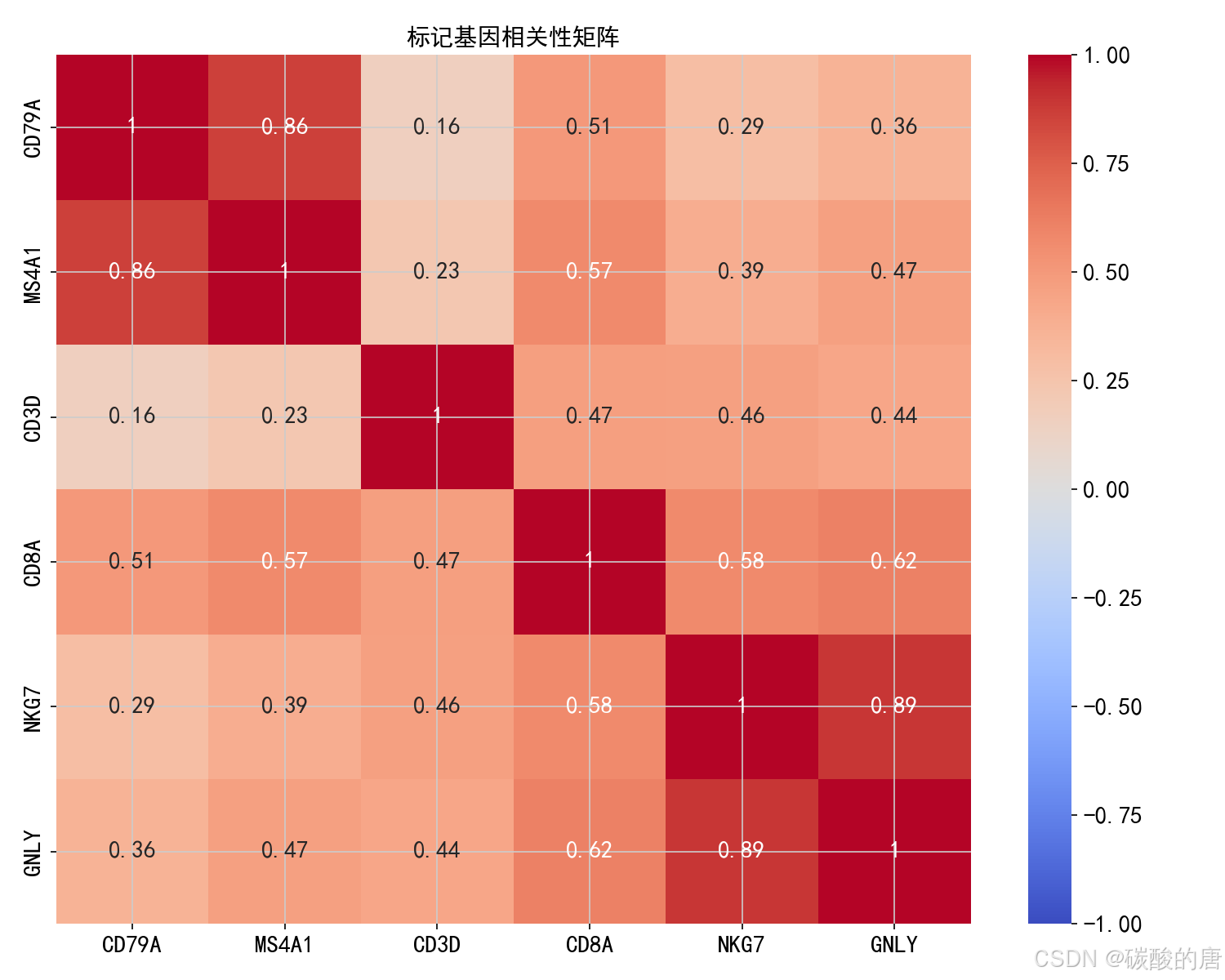

  1. # 分析重要基因之间的相关性
  2. marker_genes = ['CD3D', 'CD79A', 'MS4A1', 'CD8A', 'NKG7', 'GNLY']
  3. valid_markers = [gene for gene in marker_genes if gene in adata_hvg.var_names]
  4. if len(valid_markers) >= 2:
  5.     # 提取这些基因的表达数据
  6.     if scipy.sparse.issparse(adata_hvg.X):
  7.         gene_expr = pd.DataFrame(
  8.             adata_hvg[:, valid_markers].X.toarray(),
  9.             columns=valid_markers,
  10.             index=adata_hvg.obs_names
  11.         )
  12.     else:
  13.         gene_expr = pd.DataFrame(
  14.             adata_hvg[:, valid_markers].X,
  15.             columns=valid_markers,
  16.             index=adata_hvg.obs_names
  17.         )
  18.
  19.     # 计算相关系数矩阵
  20.     corr_matrix = gene_expr.corr()
  21.
  22.     # 可视化相关性矩阵
  23.     plt.figure(figsize=(10, 8))
  24.     sns.heatmap(corr_matrix, annot=True, cmap='coolwarm', vmin=-1, vmax=1,
  25.                xticklabels=valid_markers, yticklabels=valid_markers)
  26.     plt.title('标记基因相关性矩阵')
  27.     plt.tight_layout()
  28.     plt.savefig('marker_gene_correlation.png')
  29.     plt.close()
该热图展示了关键免疫细胞标记基因之间的表达干系性。红色表示正干系,蓝色表示负干系,数值代表干系系数。可以看到,T细胞标记(CD3D, CD8A)之间呈正干系,与B细胞标记(CD79A, MS4A1)呈负干系,这反映了T细胞和B细胞群体的相互排斥特性。

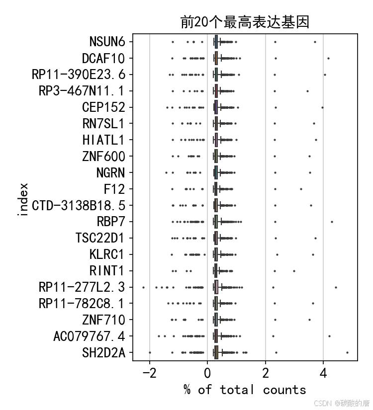

  1. # 可视化最高表达基因
  2. plt.figure(figsize=(12, 8))
  3. sc.pl.highest_expr_genes(adata_hvg, n_top=20, show=False)
  4. plt.title('前20个最高表达基因')
  6. plt.savefig('highest_expr_genes.png')
  7. plt.close()
该图展示了数据会合表达量最高的20个基因及其在不同细胞群中的表达比例。横轴表现每个基因,纵轴表现该基因对总UMI计数的贡献百分比。分析高表达基因有助于了解样本的基本特性,并检测潜伏的批次效应或技术偏差。
