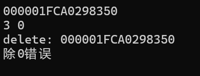

实行结果如下:
可以发现,出现了抛异常后,我们没有做捕获在抛出的处理,但是资源仍然被开释掉了,这就分析智能指针解决了这个标题,那具体是如何实现的呢?
其实很简朴,它将开释资源这个任务交给了智能指针的生命周期了。当生命周期结束后,就会导致生命周期结束,调用析构函数,从而实现开释资源。因此不管是抛异常还是正常结束,都会导致其智能指针的对象的生命周期结束。
这个思路叫做RAII

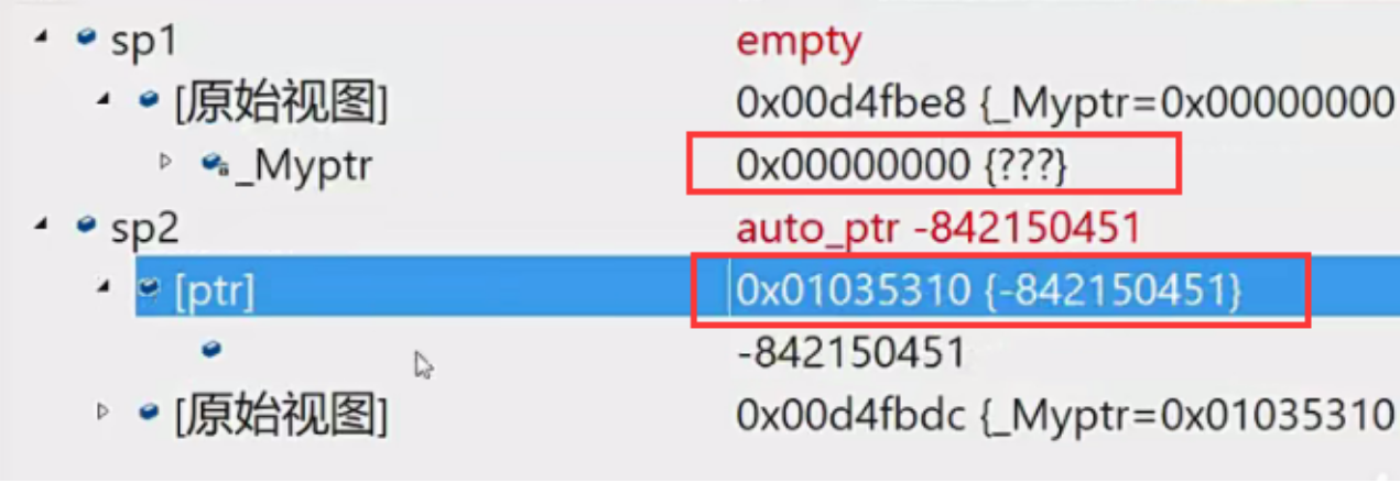

  1. #include <memory>
  2. int main()
  3. {
  4.         //首先是c++98的auto_ptr(转移管理权)
  5.         std::auto_ptr<int> sp1(new int);
  6.         std::auto_ptr<int> sp2(sp1); // 管理权转移
  7.         // sp1悬空
  8.         *sp2 = 10;
  9.         cout << *sp2 << endl;
  10.         //cout << *sp1 << endl; //已经被置空了,无法在操作sp1
  11.         return 0;
  12. }
这个方案并不是很好,由于它并没有完全模仿原生指针的举动,它是将sp1管理的资源(指针),直接赋值给sp2,然后将sp1置空。**即让sp2管理资源,自己不管了,这样就不会析构同一个空间两次了。**可以说是早期的计划缺点

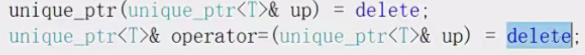

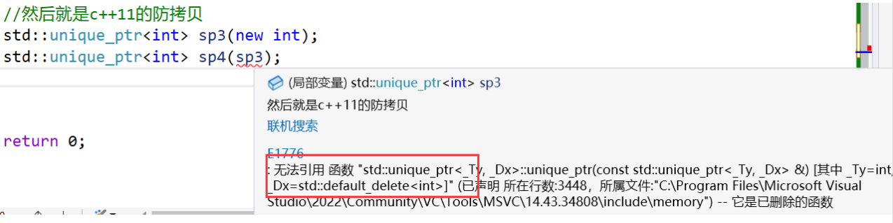

  10.                 unique_ptr(const unique_ptr<T>& up) = delete;
  11.                 unique_ptr<T>& operator=(const unique_ptr<T>& up) = delete;
  12.                 ~unique_ptr()
  13.                 {
  14.                         if (_ptr)
  15.                         {
  16.                                 delete _ptr;
  17.                         }
  18.                 }
  19.                 T& operator*()
  20.                 {
  21.                         return *_ptr;
  22.                 }
  23.                 T* operator->()
  24.                 {
  25.                         return _ptr;
  26.                 }
  27.         private:
  28.                 T* _ptr;
  29.         };
  30. }
防拷贝就是直接很简朴粗暴的不让拷贝构造了

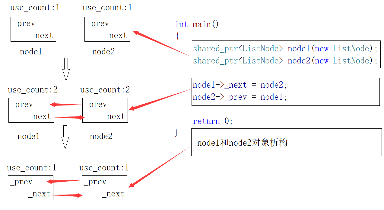

4. shared_ptr的循环引用标题

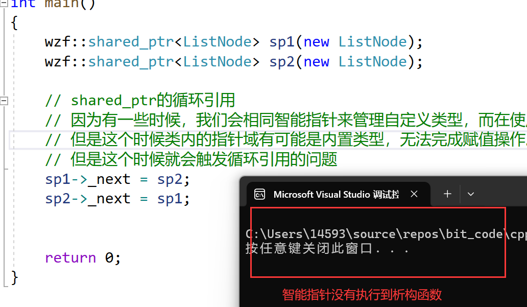

  1. // shared_ptr的循环引用问题
  2. #include"shared_ptr.h"
  3. class ListNode
  4. {
  5. public:
  6.         int _val;
  7.         wzf::shared_ptr<ListNode> _next;
  8.         wzf::shared_ptr<ListNode> _prev;
  9.         ~ListNode()
  10.         {
  11.                 cout << "~ListNode" << endl;
  12.         }
  13. };
  14. int main()
  15. {
  16.         wzf::shared_ptr<ListNode> sp1(new ListNode);
  17.         wzf::shared_ptr<ListNode> sp2(new ListNode);
  18.         // shared_ptr的循环引用
  19.         // 因为有一些时候,我们会相同智能指针来管理自定义类型,而在使用的过程中可能会出现给指针赋值的情况
  20.         // 但是这个时候类内的指针域有可能是内置类型,无法完成赋值操作。这个时候就需要将指针域也用智能指针来管理
  21.         // 但是这个时候就会触发循环引用的问题
  22.         sp1->_next = sp2;
  23.         sp2->_prev = sp1;
  24.         // 前面我们说了对于shared_ptr来说赋值就是将当前空间交给对方一起管理。
  25.         // 所以sp1管理着一个ListNode,这个ListNode的_next又管理着sp2,此时sp2的引用计数为2
  26.         // sp2管理着一个ListNode,引用计数为1,然后该ListNnode的prev又管理着sp1,sp1的引用计数为2。
  27.         // 因此在析构的时候,就无法析构,因为只会--一次,不为0就不析构。
  28.         // 这个循环牵制对方的现象就叫做循环引用!
  29.         return 0;
  30. }
循环引用分析:
  • node1和node2两个智能指针对象指向两个节点,引用计数变成1,我们不必要手动delete。
  • node1的_next指向node2,node2的_prev指向node1,引用计数变成2。
  • node1和node2析构,引用计数减到1,但是_next还指向下一个节点。但是_prev还指向上一个节点。
  • 也就是说_next析构了,node2就开释了。
  • 也就是说_prev析构了,node1就开释了。
  • 但是_next属于node的成员,node1开释了,_next才会析构,而node1由_prev管理,_prev属于node2成员,以是这就叫循环引用,谁也不会开释
这是shared_ptr的一个缺点,无法自己解决,只能通过其他方式来解决
