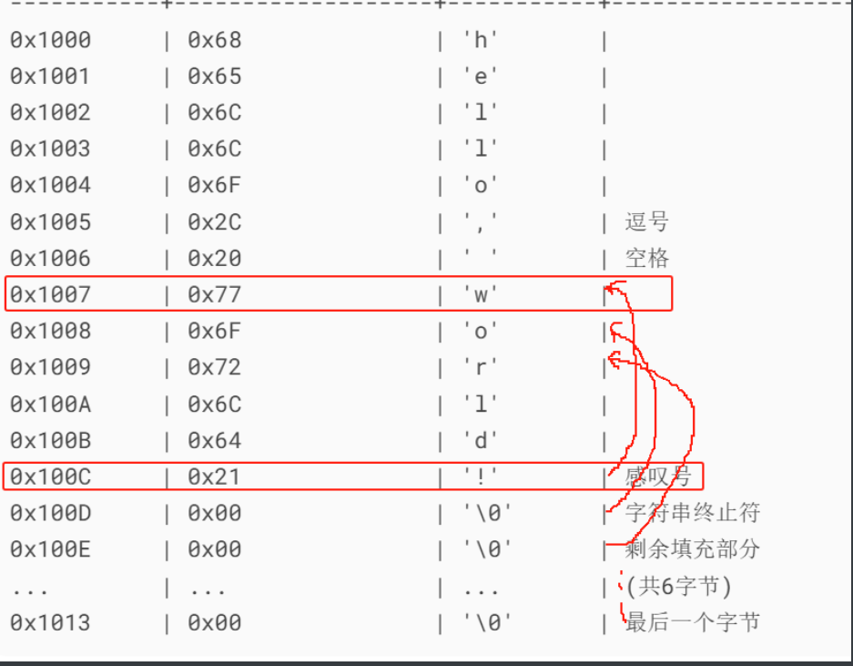

n: 需要复制的字节数
功能: strncpy 将 src 的前 n 个字符复制到 dest:若 src 长度不足 n,剩余部门用 \0 填充;若 src 长度 ≥ n,则只复制前 n 个字符且不主动补 \0,需手动添加以确保字符串合法。
返回值:  返回指向目标字符串的dest 指针。

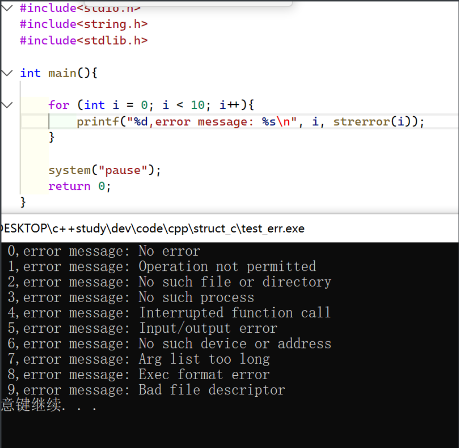

05.错误信息报告
  1. char *strerror(int errnum);
5.1 strerror()
参数: errnum错误码
这个错误码一般传递的是 errno 这个变量的值,在C语言有一个全局的变量叫: errno ,当库函数的调用发生错误的时间,就会把本次错误的错误码存放在 errno 这个变量中,利用这个全局变量需要包含一个头文件errno.h 。
功能:
  • C 尺度库中用于将错误码转换为可读错误信息的函数。strerror 函数可以通过参数部门的 errnum 表示错误码,得到对应的错误信息,而且返回这个错误信息字符串首字符的地址。
  • strerror 函数只针对尺度库中的函数发生错误后设置的错误码的转换。
返回值: 函数返回通过错误码得到的错误信息字符串的首字符的地址,

利用场景:
  1. char str[20] = "hello, world!";
  2. memmove(str + 7, str + 12, 5);  // 将 ", world!" 的 "world!" 前移
  3. // 结果:str 变为 "hello, !"
