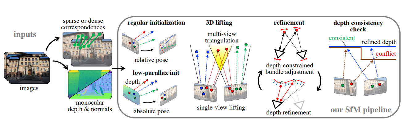

起首对题目进行公式化,并概述我们的体系流程——如下图所示。
输入(Inputs):
体系吸收以下输入:
  •         一组无序图像
  •         每张图像的内参
  •         对每张图像,我们估计其单目深度图
     和法向图
    ,以及它们各自的不确定性图
输出(Outputs):
体系概述(System Overview):

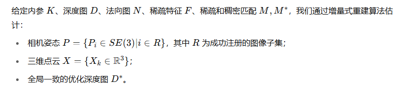

3.1 两视图初始化(Two-View Initialization)
初始姿态估计:
鉴戒COLMAP,我们起首根据内点数目排序图像对,选取能估计稳固相对姿态的图像对。假如没有满意条件的图像对,我们就利用单目深度作为先验,从图像 Ia 中提取三维点,再与 Ib 中的二维点进行PnP姿态估计,初始化两视图的姿态。
初始三维点云构建:
我们通过提升低视差的内点并对别的点三角化来构建初始点云,然后用以下公式对每张图像的深度图进行尺度对齐:
末了,我们将未与任何三维点关联的图像点通过深度提升添加到点云中。

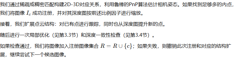

3.2 下一视图注册(Next View Registration)
视图选择(View Selection):
注册(Registration):
随后进行一次局部优化(见第3.3节)和深度划一性查抄(见第3.4节)。

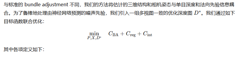

3.3 局部与全局优化(Local and Global Refinement)
在完成两视图初始化和新视图注册之后,团结优化相机姿态与三维结构。
鉴戒 COLMAP 的调治机制,在已注册图像与三维点之间交替实行局部或全局的 bundle adjustment(捆绑调解)。这种方式可使增量式 SfM 到达摊销后的线性运行时间。

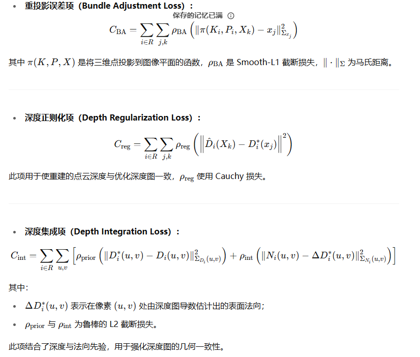

优化题目界说(Optimization Problem):

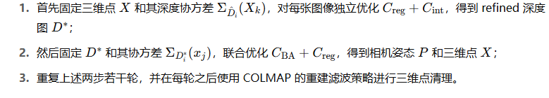

高效求解计谋(Efficient Solving):
团体目的函数的 Hessian 矩阵具有复杂的希罕结构(见附录),不得当利用 Schur 补本领。为保留优化的可行性,我们采用交替块坐标降落计谋:

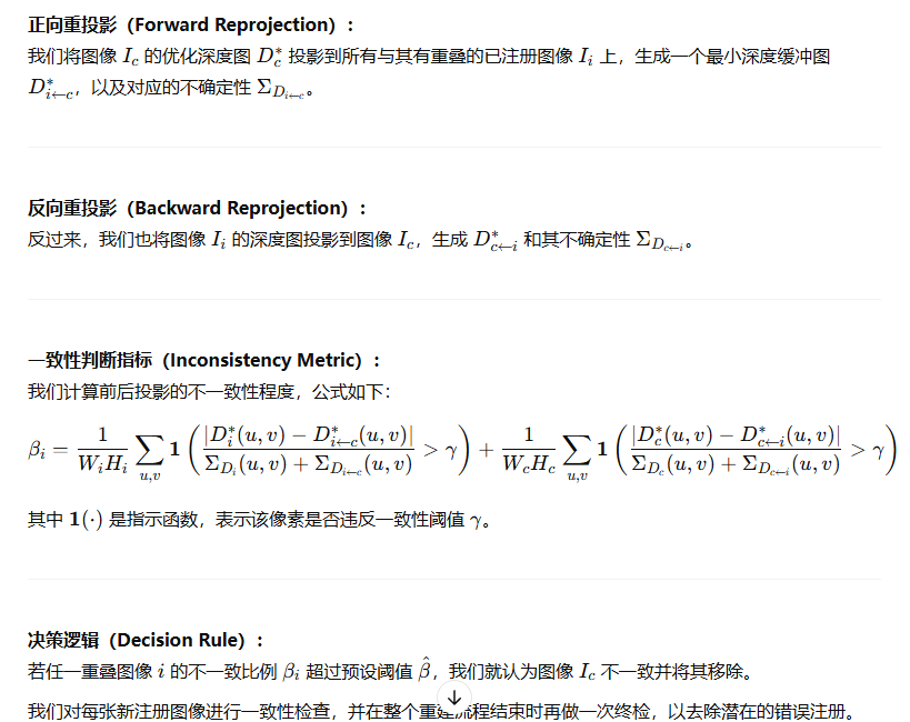

3.4 深度划一性查抄(Depth Consistency Check)
仅依靠希罕图像观测进行重建过滤(如 COLMAP 所采用的)固然紧张,但在检测遮挡辩论和自由空间辩论方面存在范围。传统的希罕 SfM 在图像因对称结构、姿态估计失败或其他错误注册而导致的瓦解性错误中表现不佳。

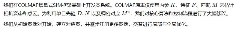

3.5 实现细节(Implementation Details)

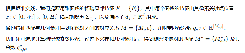

匹配搜索(Correspondence Search):
我们紧张依靠 COLMAP 的匹配流程,但利用了更强的特性和匹配器:
  •         特性提取采用 SuperPoint
  •         匹配器利用 LightGlue
由于我们的方法不依靠三视图轨迹(multi-view tracks),因此能够有效处理惩罚稠密匹配。此外,我们也在实验中测试了 RoMa 等稠密匹配方法。

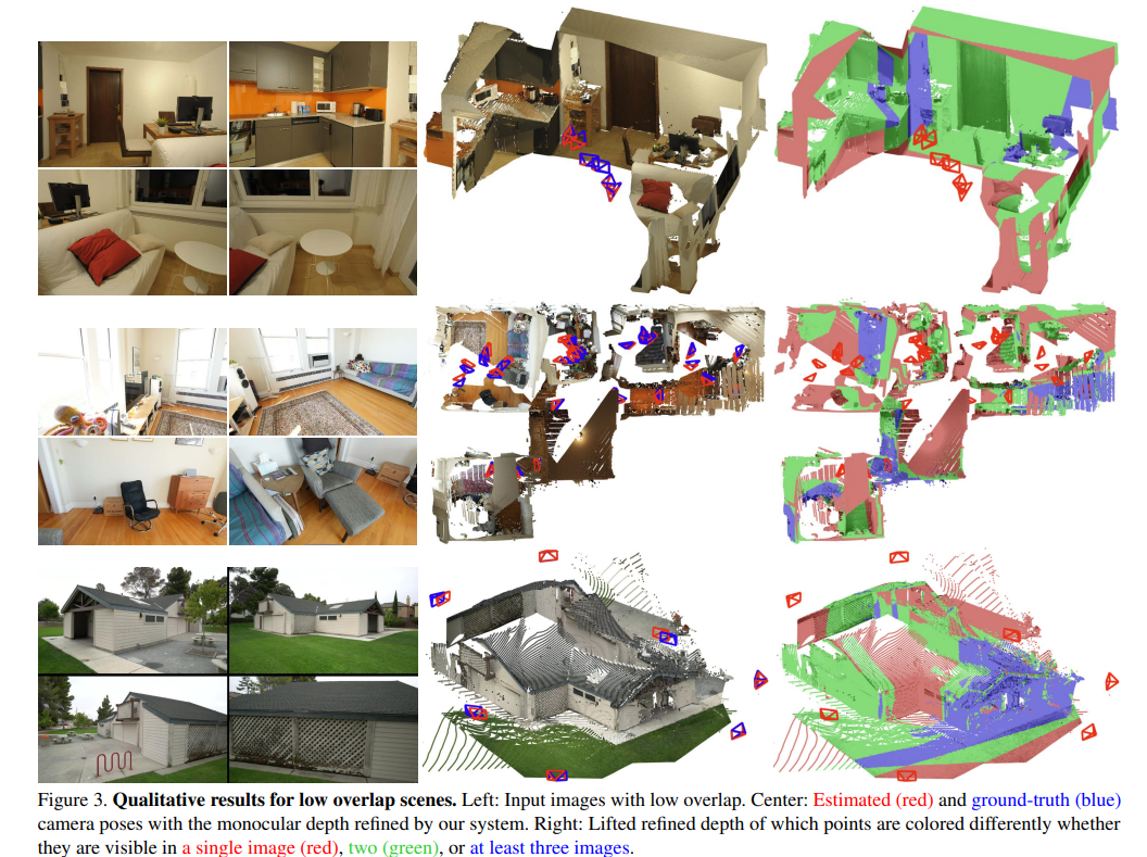

4.1 低重叠重建(Low-overlap Reconstruction)
设置(Setup):
我们选用了多个 SfM 数据会合的图像聚集【如 ETH3D [53]、SMERF [15]、Tanks & Temples [33]】。
对于每个场景,我们采样差别重叠度的图像组。
视角重叠的界说如下:
  •         假如有 GT 深度图,则根据可见像素比盘算;
  •         否则,利用原始 SfM 模子中可见三维点的数目盘算。
我们假设相机内参已知。
相机姿态评估尺度依照【文献[29]】,通过与 GT 相比盘算旋转宁静移的最大角度偏差,并报告 1°/5°/20° 内的 AUC(Area Under the recall Curve)。
对比方法(Compared Approaches):
基于希罕匹配的方法:
  •         COLMAP + SIFT;
  •         COLMAP + SuperPoint + LightGlue(SP+LG);
  •         SLR(Structure-less Resectioning)【73】;
  •         GLOMAP【43】(全局SfM)。
基于稠密匹配的方法:
  •         RoMa【19】与 COLMAP;
  •         DF-SfM【24】:利用 LoFTR 匹配后在 COLMAP 上优化;
  •         VGG-SfM【64】:对图像子集同时估计对应关系;
  •         MASt3R-SfM【16】:基于两视图稠密点云构建。
我们的方法对这些匹配输入均可适配。

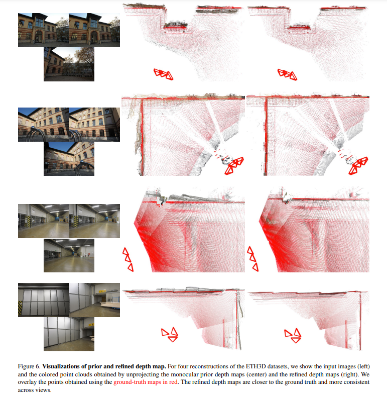

三图像组实验(Triplet Evaluation):
我们从 ETH3D 中采样多个室表里场景,构建多个三图像组合,重叠度从 0 到 50%。如图1所示。
实验结果表现:
  •         COLMAP 在低重叠(特别是无三视图轨迹)下重建失败;
  •         SP+LG 和 SLR 进步了一些鲁棒性,但仍然不敷;
  •         我们的方法在各重叠度下均表现更稳健,AUC@20° 和 AUC@1° 均领先。
场景级完备重建(Full-scene SfM):
我们从以下数据会合构建多图像场景:
  •         ETH3D;
  •         SMERF;
  •         Tanks & Temples。
我们采样 5 个差别重叠级别的图像子集,并以 COLMAP 在完备图像集上重建得到的相机位姿作为 GT。
实验结果表现:
  •         在低重叠场景中,我们显着优于所有现有方法;
  •         随偏重叠度增长,我们在鲁棒性上仍保持领先;
  •         稠密特性(如 RoMa、MASt3R)匹配比 SP+LG 更有效;
  •         MASt3R 能更好地处理惩罚极度视角,带来团体最佳匹配输入;
  •         在 T&T 的部分以物体为中心的场景中,我们在 AUC@1° 上略逊 MASt3R-SfM,紧张由于其远景点希罕。
图 3 展示了各方法在低重叠场景下的可视化比力。
