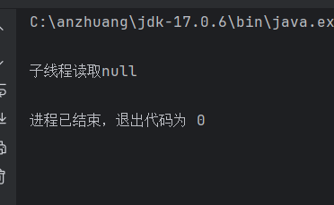

假设这样利用会有问题吗?
  1. public class Main {
  2.     private static final ThreadLocal<String> threadlocal =  new ThreadLocal<>();
  3.     public static void main(String[] args) {
  4.            threadlocal.set("父线程设置");
  5.         new Thread( () -> {
  6.                 System.out.println("子线程读取" + threadlocal.get());
  7.         }).start();
  8.         System.out.println();
  9.     }
  10. }
假如直接这样写的话是获取不到父线程的值的。
怎么解决呢

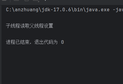

利用这个类实现threadlocal后可以发现可以读取到了;
