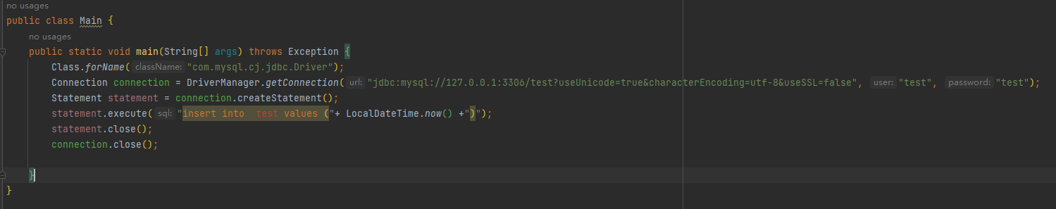

通过 LocalDateTime、LocaDate、LocalDate 作为时间插入数据时,时间不对

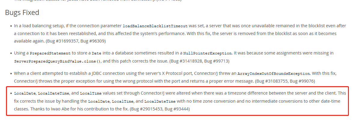

官网bug说明:
https://dev.mysql.com/doc/relnotes/connector-j/8.0/en/news-8-0-22.html

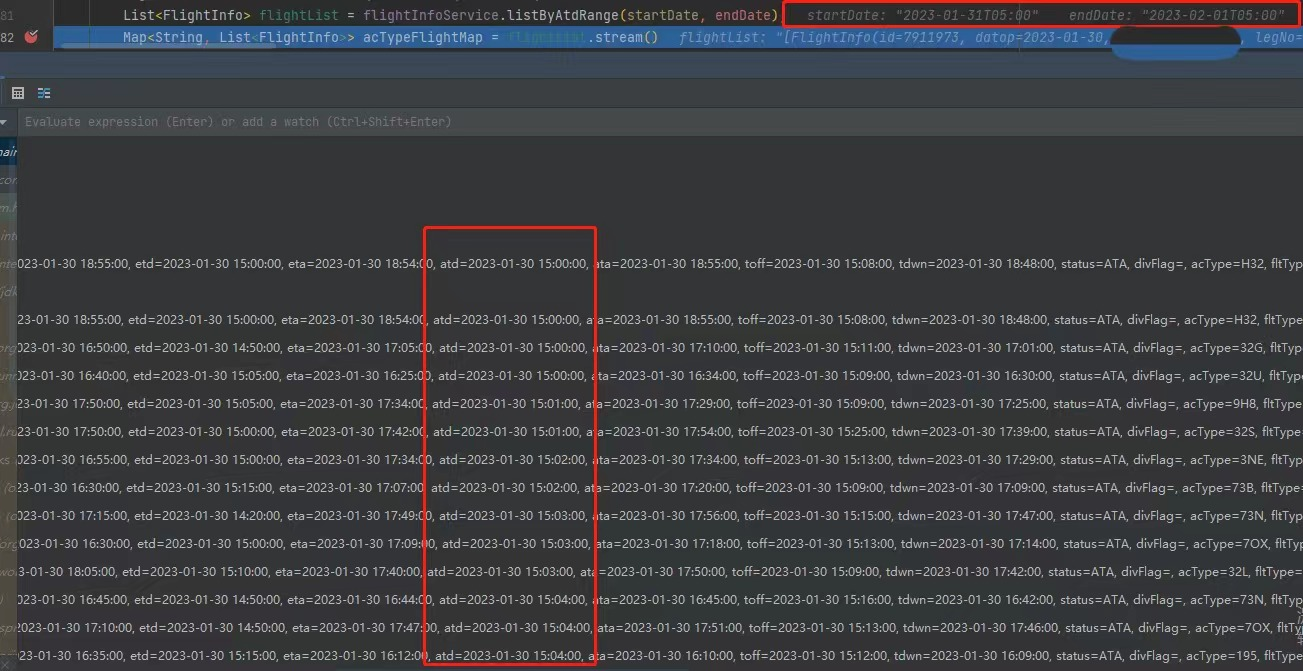

上线之后,通过定时任务生成的报表数据有很明显的异常,用户报故
在本地环境进行 debug 时,发现查询出来的结果列表和期望值不一样

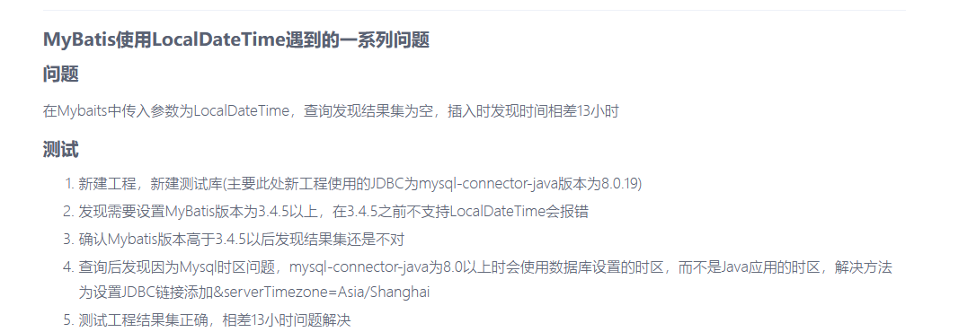

怀疑过是 LocalDateTime 转换问题、MP问题、应用时区问题,debug 证明不是
祭出度娘,找到了
https://www.cnblogs.com/ingxx/p/13476718.html
,进而定位到了是
驱动问题
原文说的是8.0以上都有时区问题,之后就是各种测试,发现并不是所有8以上

之后官网找到了bug修复说明

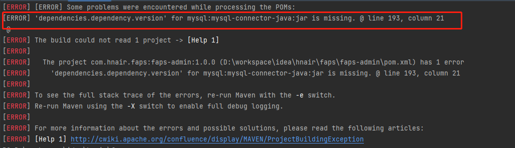

升级之后,编译的时候出现如下错误:
所以就很简单的增加了一个版本 8.0.13 之后程序就能正常启动,但是却存在着上述问题
正确的做法应该是删除旧的仓库坐标,添加新的驱动坐标:
