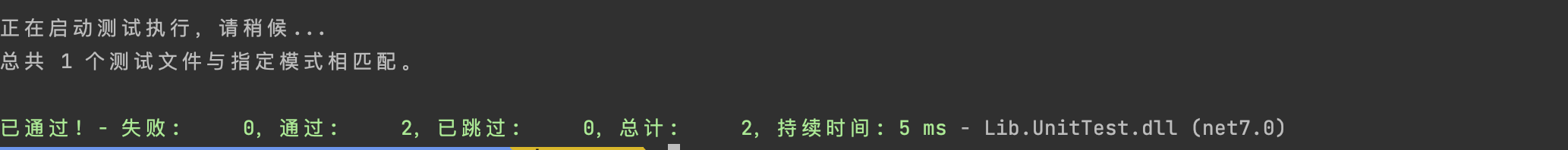

1.使用 Coverlet
默认情况下执行 dotnet test 的结果:

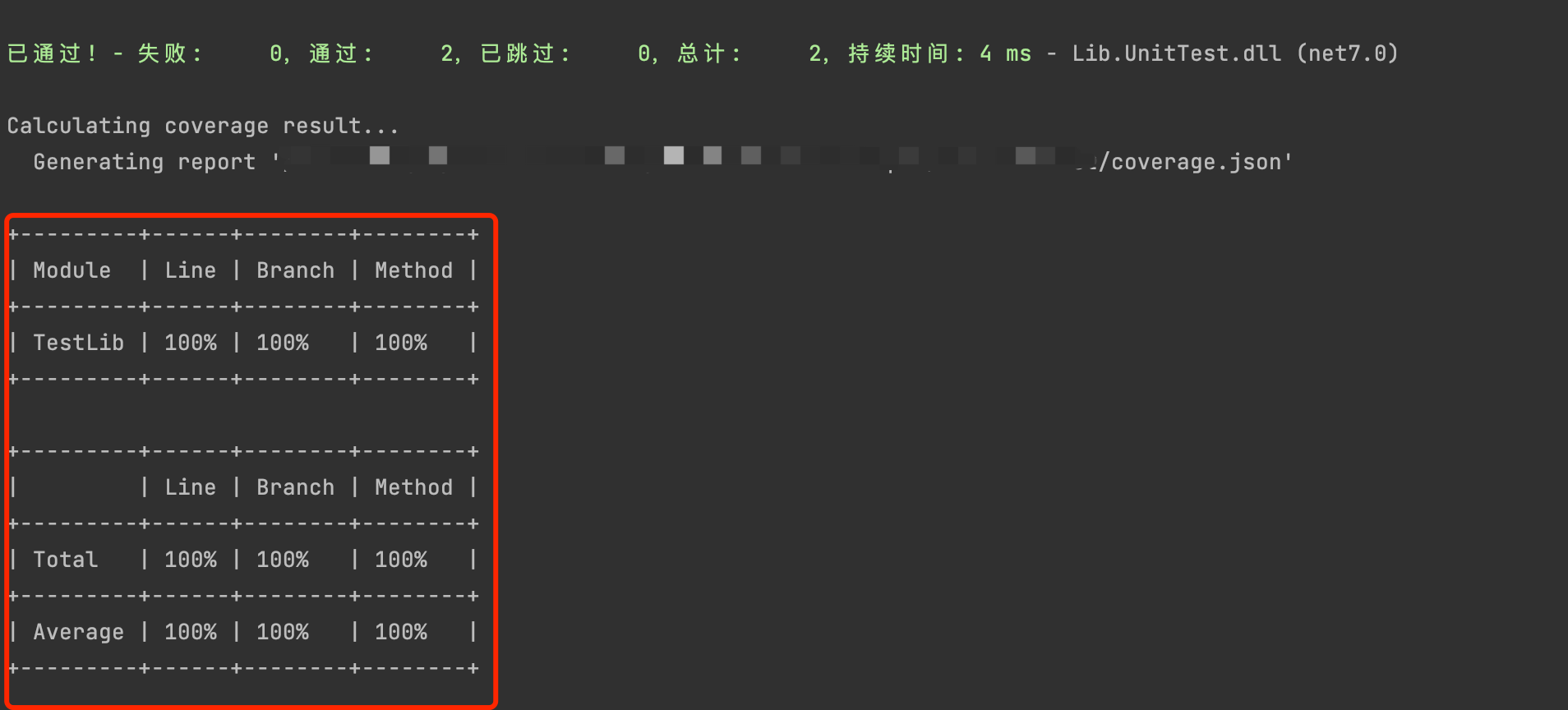

1.1 方式一
安装 Nuget 包
dotnet add package coverlet.msbuild
然后执行测试命令
dotnet test /p:CollectCoverage=true
可以看到控制台会输出覆盖率结果,并且也会输出到 json 文件。
