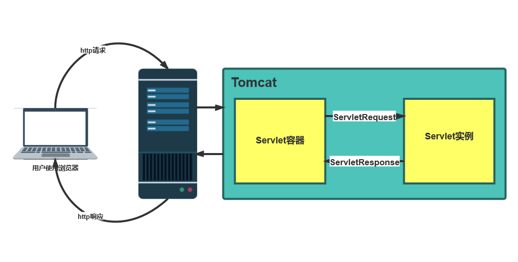

一个 Servlet 就是一个小型的运行在 Web 服务器里面的 Java 程序。每个 Servlet 都会接收并且响应来自 Web 客户端的每一个请求,请求指的是 HTTP 请求(超文本传输协议)。
Servlet ( Server Applet)可以说是一种在 Web 服务器中的 Java 应用程序,这种程序与我们平常写的 Java 程序的区别在于,它封装了对 HTTP 请求的处理,同时需要 Servlet 容器的支持。

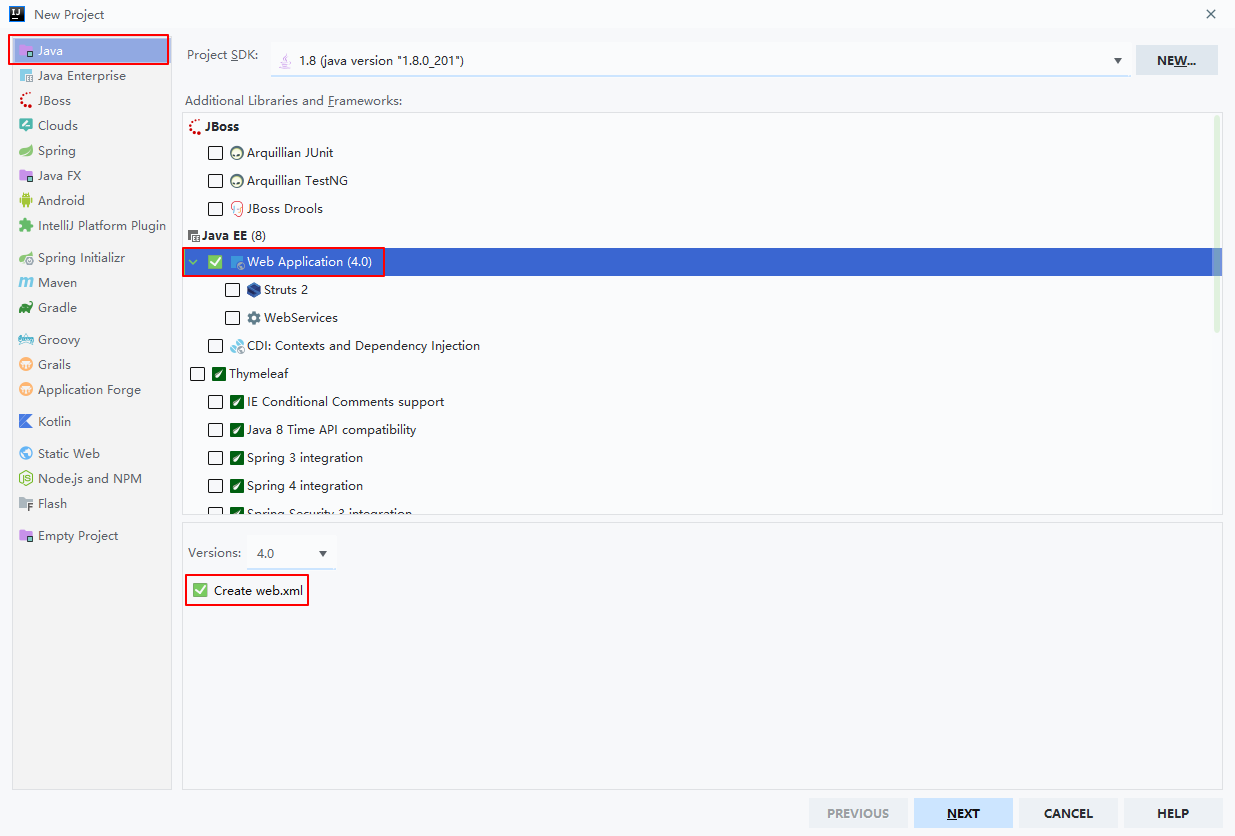

在 IDEA 中创建 Servlet 程序
新建 Web 项目并进行配置
新建一个 Web 项目,File -> New -> Project... -> Java -> Java EE -> Web Application

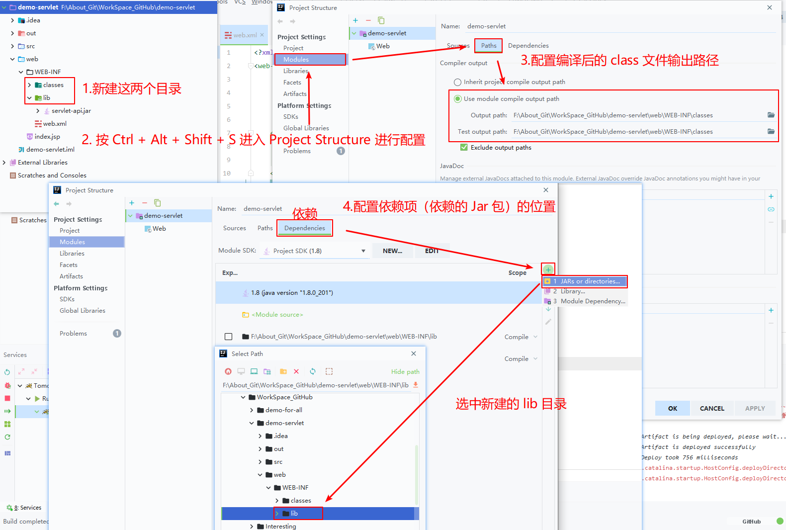

  • 在 web/WEB-INF 下面新建两个文件夹,即 classes 和 lib 目录。
  • 按 Ctrl + Alt + Shift + S 进入 Project Structure 进行配置(配置刚刚新建的两个目录)。
  • 配置编译后的 class 文件输出路径。
  • 配置依赖项(Web 应用依赖的 Jar 包)位置。
  • 将 tomcat/lib 目录下的 servlet-api.jar 复制到刚刚创建的 lib 目录下(是吧,具体的细节是在 Servlet 容器中实现的

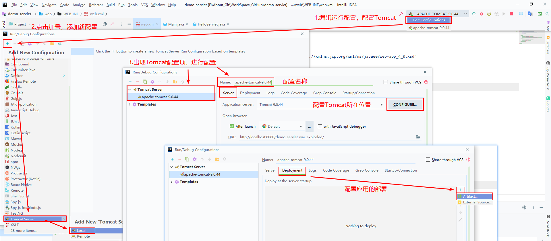

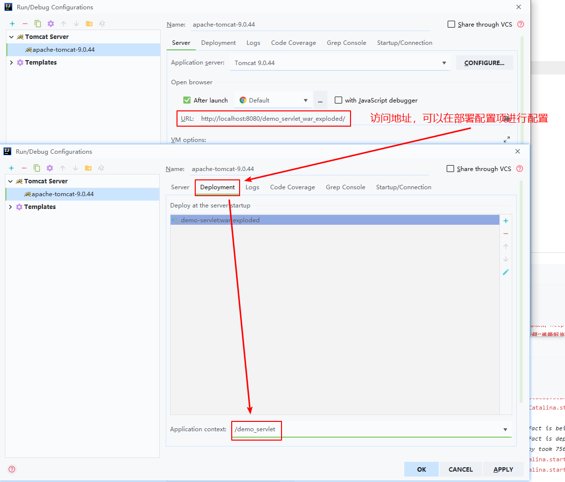

  • 配置 Tomcat
还可以配置访问地址(当前项目的访问路径),通过 Application context 这个配置项进行配置,我这里一开始默认是 demo_servlet_war_exploded ,修改成 demo_servlet,于是访问路径会变成 localhost:8080/demo_servlet

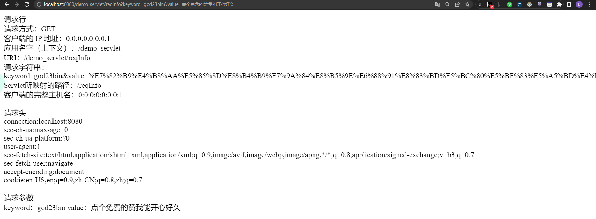

  1. @WebServlet(name = "ReqInfoServlet", urlPatterns = "/reqInfo")
  2. public class ReqInfoServlet extends HttpServlet {
  3.     @Override
  4.     protected void doGet(HttpServletRequest req, HttpServletResponse resp) throws ServletException, IOException {
  5.         resp.setContentType("text/html;charset=UTF-8");
  6.         PrintWriter out = resp.getWriter();
  7.         out.println(
  8.                 "请求行------------------------------------<br/>" +
  9.                 "请求方式:"     + req.getMethod() + "<br/>" +
  10.                 "客户端的 IP 地址:"    + req.getRemoteAddr() + "<br/>" +
  11.                 "应用名字(上下文):"  + req.getContextPath() + "<br/>" +
  12.                 "URI:"                + req.getRequestURI() + "<br/>" +
  13.                 "请求字符串:"          + req.getQueryString() + "<br/>" +
  14.                 "Servlet所映射的路径:" + req.getServletPath() + "<br/>" +
  15.                 "客户端的完整主机名:"   + req.getRemoteHost() + "<br/>"
  16.         );
  17.         out.println("<br/>");
  18.         out.println("请求头------------------------------------<br/>");
  19.         // 获得所有请求头字段的枚举集合
  20.         Enumeration<String> headers = req.getHeaderNames();
  21.         while (headers.hasMoreElements()) {
  22.             // 获得请求头字段的值
  23.             String value = req.getHeader(headers.nextElement());
  24.             out.write(headers.nextElement() + ":" + value + "<br/>");
  25.         }
  26.         out.println("<br/>");
  27.         out.println("请求参数----------------------------------<br/>");
  28.         out.println("keyword:" + req.getParameter("keyword"));
  29.         out.println("value:" + req.getParameter("value"));
  30.         out.flush();
  31.         out.close();
  32.     }

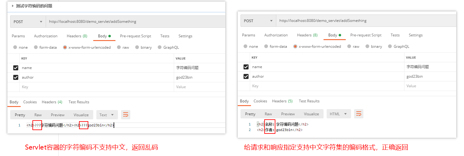

示例:这里有一个 Servlet,获取请求中携带的参数并返回其拼接到 HTML 中的内容返回给客户端。这个 Servlet 作为处理 /addSomething 的 POST 请求。
  1. @WebServlet(name = "AddServlet", urlPatterns = "/addSomething")
  2. public class AddServlet extends HttpServlet {
  3.     @Override
  5.         doPost(req, resp);
  6.     }
  7.     @Override
  8.     protected void doPost(HttpServletRequest req, HttpServletResponse resp) throws ServletException, IOException {
  9.         String name = req.getParameter("name");
  10.         String author = req.getParameter("author");
  11.         PrintWriter out = resp.getWriter();
  12.         out.print("<h2>名称:" + name +"</h2>");
  13.         out.print("<h2>作者:" + author +"</h2>");
  14.         out.flush();
  15.         out.close();
  16.     }
  17. }
此时,如果没有进行字符编码的过滤操作,重新设置字符集的话,返回的结果是有中文乱码的。所以需要一个字符编码过滤器,对请求和响应进行操作。

测试结果:

2. Servlet 处理 HTTP 请求的过程
我们一般编写 Servlet 是通过继承 HttpServlet 类并重写其中的 doGet()、doPost() 等方法来处理HTTP请求的。
当客户端向服务器发送 HTTP 请求时,Servlet 容器会创建一个 HttpServletRequest 对象和一个 HttpServletResponse 对象,并将这两个对象作为参数传递给 Servlet 的 service() 方法。service() 方法会根据请求方法(GET、POST等)调用 doGet()、doPost() 等方法来处理请求。
