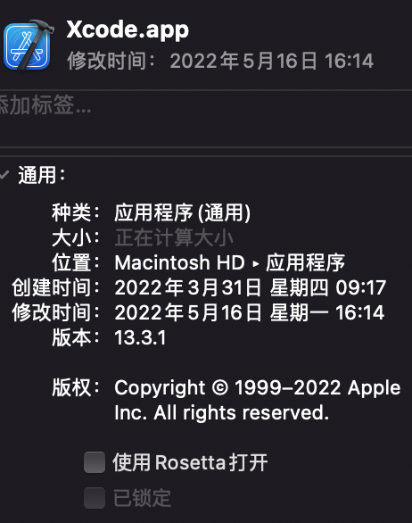

Rosetta 模式 会使 Xcode 能够 在链接 x86静态库 前 将其转换为 arm64 指令。下图 倒数第二行 使用 Rosetta 打开! (注意 只有 M1 机型上才有)
通过 Rosetta 模式运行 Xcode, Xcode 是以 x86架构的方式运行(正常是 Apple 也就是 arm64), 静态库是 x86 的也能正常链接跑。
