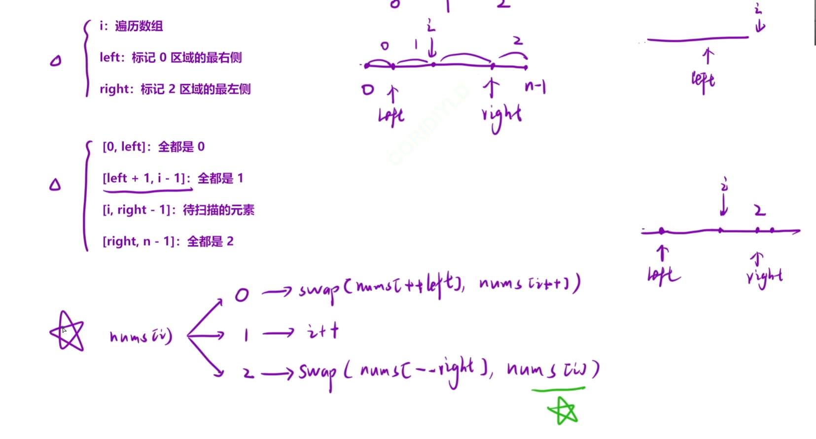

解法:三指针
i这个指针遍历数组
left指针标志0地区最右侧
right标志2地区的最左侧
那么此时我们的数组就被分别为四个部分了
[0,left]:全是0
[left+1,i-1]:全都是1
[i,right-1]:带扫描的元素
[right,n-1]:全都是2
假如我们此时的nums=0的话,那么我们将当前位置的0和nums[left+1]位置的数进行互换操纵,
但是假如我们此时i的位置就是left+1的话,那么我们将left和left+1的位置进行互换操纵,但是我们互换后我们的left还是要今后面移动,不如我们先让left先进行++操纵
我们更换下代码的思路,假如我们当前的nums=0的话,我们直接将nums[++left]和nums[i++]进行互换,我们先将left++和i的位置互换,互换完成之后我们的i再今后面进行移动的操纵
假如我们的nums=1的话,那么我们直接将i++就行了,由于我们此时的[left+1,i-1]范围内都是1
假如我们此时的nums=2的话,我们将此时的位置和right-1进行互换操纵
代码的话我们可以先让right–,然后再将我们和我们i位置的互换,如许我们的指针也进行了移动的操纵,此时我们将原先right-1的位置和i位置的元素进行互换了,那么我们此时的i位置的元素还是带扫描的元素,由于我们将后面的元素挪动到前面来了,我们此时是不须要动i的
思路如下
当我们i和right相遇之后,我们的带扫描的元素都扫描完成了

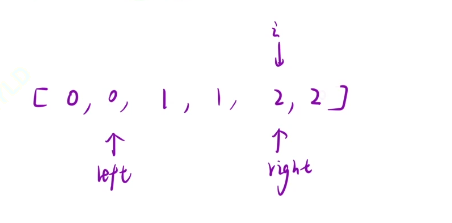

  6.         int n =nums.size();
  7.         //三个指针
  8.         int left=-1,right=n,i=0;
  9.         while(i<right)//当我们的i和right相遇之后的话循环就结束了
  10.         {
  11.             if(nums[i]==0)swap(nums[++left],nums[i++]);
  12.             else if(nums[i]==1) i++;
  13.             else swap(nums[--right],nums[i]);
  14.         }
  15.
  16.     }
  17. };

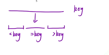

用数组分三块的头脑,实现快排
左边的地区是小于key的,中心的是即是key的,右边的是大于key的,和我们上面的颜色分类是一样的
当我们的nums<key的话,那么我们须要将nums[++left]位置和num[i+1]的位置进行互换
假如即是k的话,那么就是i++
假如大于k的话,那么就是互换nums[–right]和nums进行互换的,这里互换完成之后我们是 不须要进行i++的,由于这种环境互换后的i++

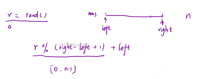

优化:使用随机的方式选择基准元素,如许可以让我们的时间复杂度靠近于nlon N
等概率的返回区间上任意一个数字
我们让r=rand()
r%(right-left+1)+left
我们的r%(right-left+1)的范围就是[o,n-1]
然后我们加上一个left得到的就是一个随机值了
我们这里的这个是一个随机的下标
以是我们的基准元素就是nums[r%(right-left+1)+left]

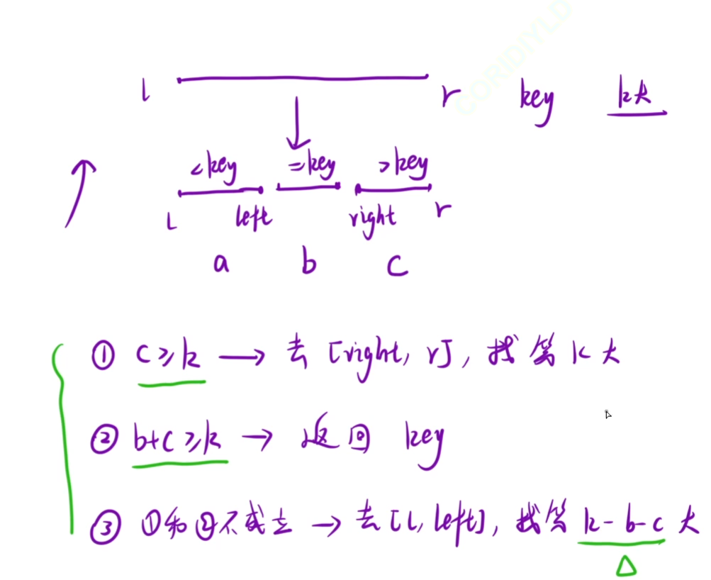

  25.         int c=r-right+1;//[right,r]这个区间的元素的个数
  26.         int b=right-1-(left+1)+1;//[left+1,right-1]
  27.         if(c>=k) return qsort(nums,right,r,k);//落在右边的区域上
  28.         else if(b+c>=k)return key;//落在中间的这个区域上
  29.         else return qsort(nums,l,left,k-b-c);
  30.     }
  31.
  32.     int getRandom(vector<int>&nums,int left,int right)
  33.     {
  34.         return nums[rand()%(right-left)+left];
  35.     }
  36. };
  • c = r - right + 1: 计算右区间 [right, r] 的元素个数。这个区间包罗了所有比基准元素大的元素。
  • b = right - 1 - (left + 1) + 1: 计算中心区间 [left + 1, right - 1] 的元素个数。这个区间包罗了所有即是基准元素的元素。
c >= k:
  • 分析第 k 个最大的元素位于右区间,由于右区间中有充足多的元素。假如右区间的巨细大于或即是 k,分析第 k 个最大的元素在右区间,以是我们须要递归查找右区间。递归调用 qsort(nums, right, r, k) 来继承探求。
    b + c >= k:
  • 分析第 k 个最大的元素位于中心区间。中心区间包罗了所有与基准元素相当的元素。假如 b + c 大于或即是 k,那么第 k 个元素就是基准元素自己,由于它落在中心区间的某个位置。因此,直接返回 key(基准元素)。
    else:
  • 分析第 k 个最大的元素不在右区间,也不在中心区间,肯定位于左区间。此时,我们递归查找左区间,递归范围是 [l, left],而且 k 被调解为 k - b - c,由于我们已经跳过了右区间和中心区间中的元素。
通过这些条件判断,算法有用地缩小了搜刮范围,确保每次递归都能灵敏逼近目标位置,直到找到第 k 个最大的元素。

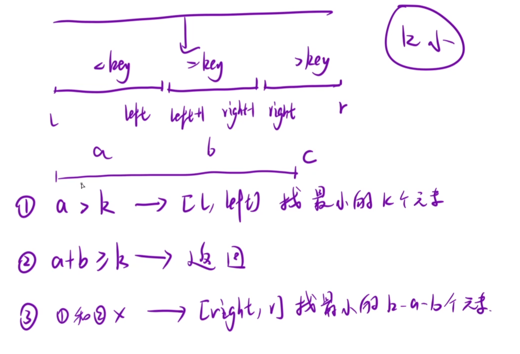

假设数组已经被分为三部分:
  • [l, left]:小于基准值的部分
  • [left+1, right-1]:即是基准值的部分
  • [right, r]:大于基准值的部分
    这里有三个主要的变量:
  • a = left - l + 1:表现小于基准值的元素数目。
  • b = right - left + 1:表现即是基准值的元素数目
    a > k
  • 分析前 k 个最小的元素都在小于基准值的部分 [l, left] 中,以是下一步只须要在左侧部分继承递归。
  • 调用 qsort(nums, l, left, k),只递归左侧部分,探求最小的 k 个元素。
    a + b > k
  • a + b 是小于或即是基准值的元素总数。
  • 假如 a + b >= k,分析前 k 个最小的数已经在左侧部分或即是基准值的部分中找到了。
  • 在这种环境下,递归结束,不须要继承处理右侧部分,由于前 k 个数已经被找到了。
    else(即 a + b < k)
  • 分析前 k 个最小的数不在小于基准值的部分,也不完全在即是基准值的部分。
  • 因此,接下来应该递归处理右侧部分 [right, r],而且须要继承探求剩余的 k - a - b 个最小数(由于左侧和中心部分已经有了 a + b 个最小数)。
