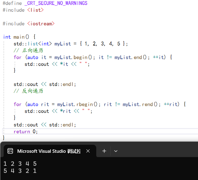

3.2 迭代器的使用
迭代器是访问  list  元素的关键工具。 list  提供正向迭代器  begin()  和  end()  ,以及反向迭代器  rbegin()  和  rend()  。
  1. cpp
  2. #include <list>
  3. #include <iostream>
  4. int main() {
  5.     std::list<int> myList = {1, 2, 3, 4, 5};
  6.     // 正向遍历
  7.     for (auto it = myList.begin(); it != myList.end(); ++it) {
  8.         std::cout << *it << " ";
  9.     }
  10.     std::cout << std::endl;
  11.     // 反向遍历
  12.     for (auto rit = myList.rbegin(); rit != myList.rend(); ++rit) {
  13.         std::cout << *rit << " ";
  14.     }
  15.     std::cout << std::endl;
  16.     return 0;
  17. }
必要注意的是, begin()  和  end()  是正向迭代器,对着实行  ++  使用,迭代器向后移动; rbegin()  和  rend()  是反向迭代器,对着实行  ++  使用,迭代器向前移动。

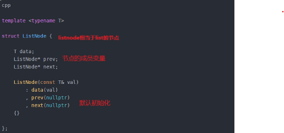

4.1 节点界说
  1. cpp
  2. template <typename T>
  3. struct ListNode {
  4.     T data;
  5.     ListNode* prev;
  6.     ListNode* next;
  7.     ListNode(const T& val)
  8.         : data(val)
  9.         , prev(nullptr)
  10.         , next(nullptr)
  11.     {}
  12. };
