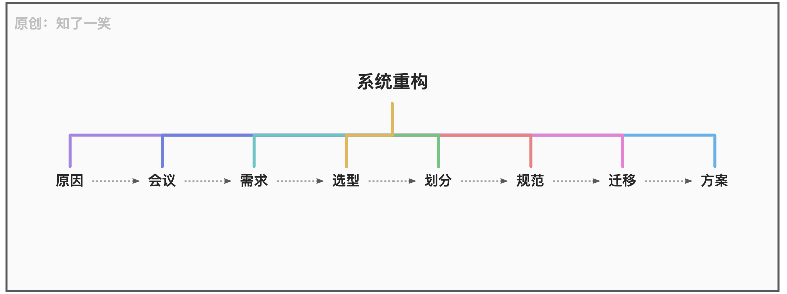

下面,我大致做了归档和整理,从这八个方面重新聊一聊系统重构;

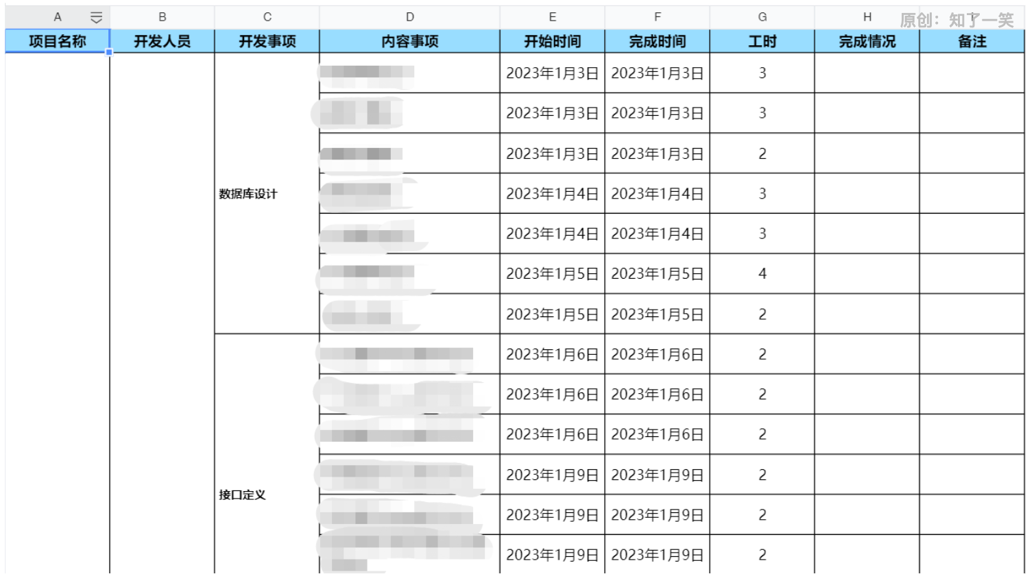

分组过后,组长会进行简短的组内会议,这次其实就是派活会议,认领各自的工作;也会明确一点,大家要干些什么?谁干哪些?每个人干完都需要多久的时间?
最后,会整理一份排期计划,上面每个人的名字赫然在列,当然还有任务列表,工时,等等;
