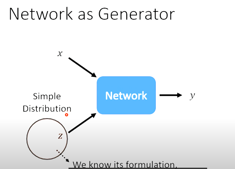

之前的network只是一个函数,给一个输入,他给出一个输出。
如今的这个输入有一个随机的东西拼接,导致了同样的输入有多种大概的输出。

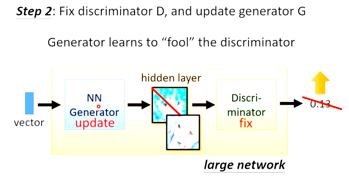

generator AND discriminator(发生器和辨别器)
第一步:发生器天生一些图片,辨别器用来辨别这些图片的相似处。二者是对抗的关系。
第二步:
调治generator,使得discriminator的分数输出的越大越好。
第三步:反复实行

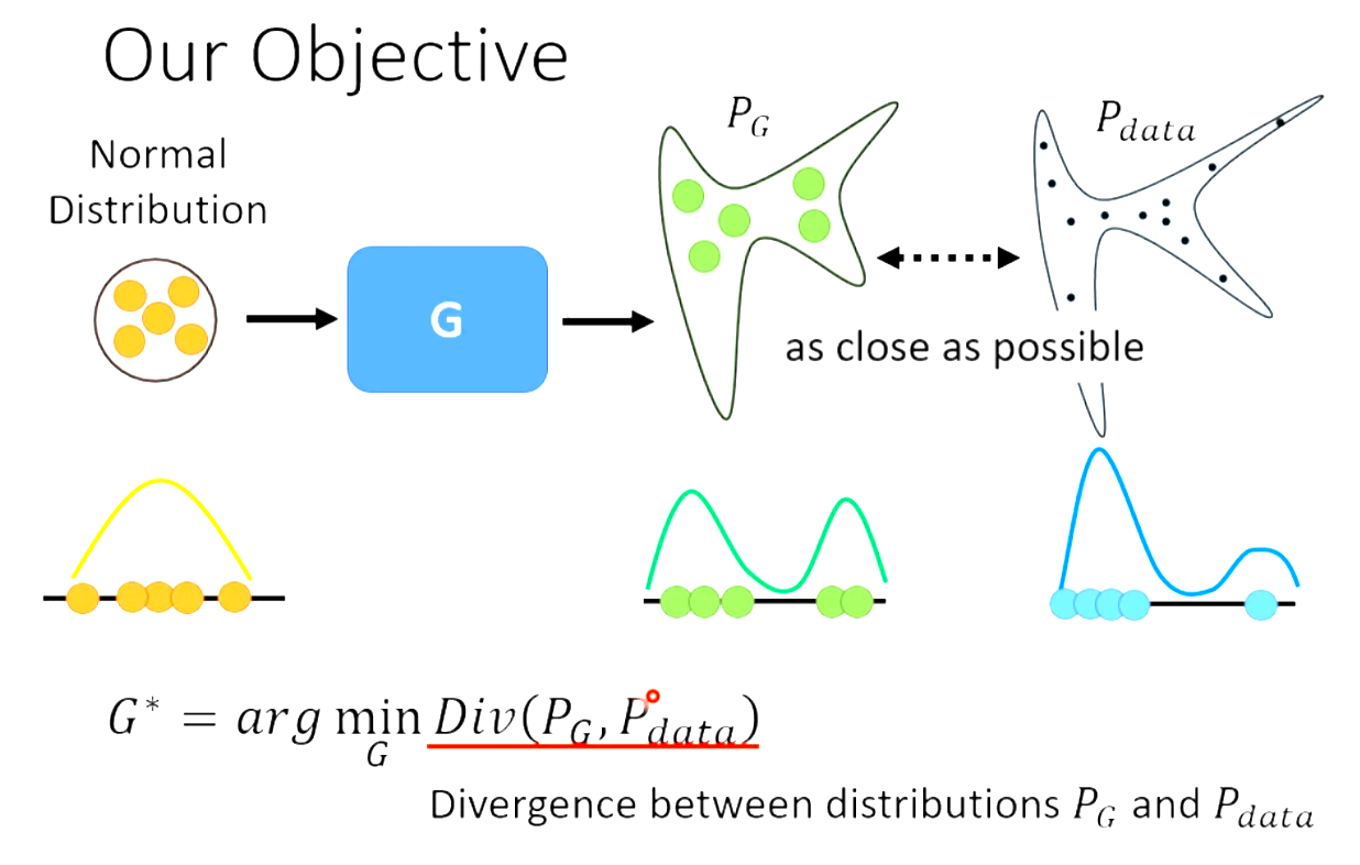

理论先容与WGAN:

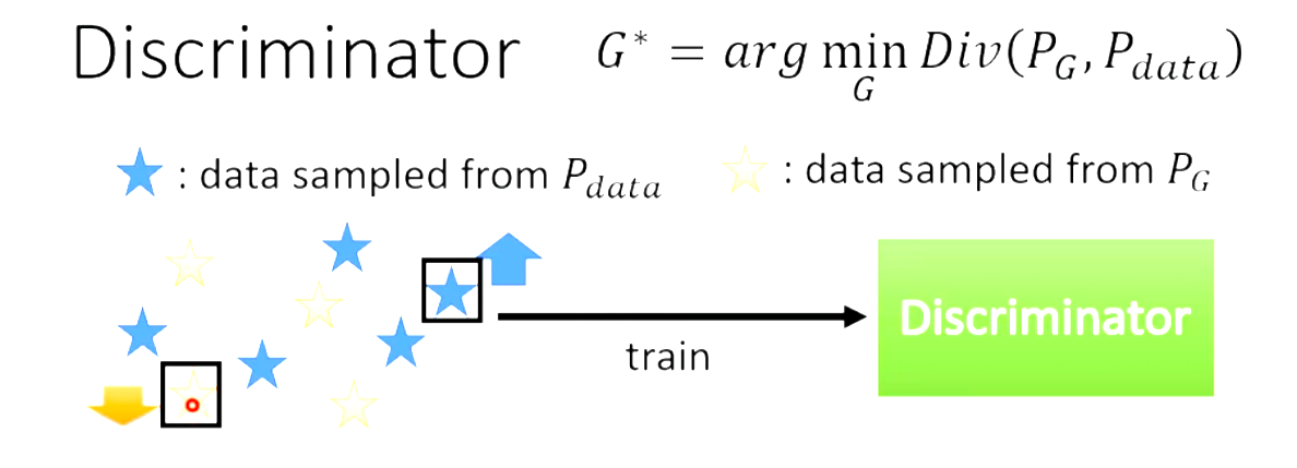

找一组generator的参数,使得G*最小。
一大堆的real data个generate data同时去train,训练的目标是找到一个discriminator的参数,看到real data就给高分,看到generate data就给低分。

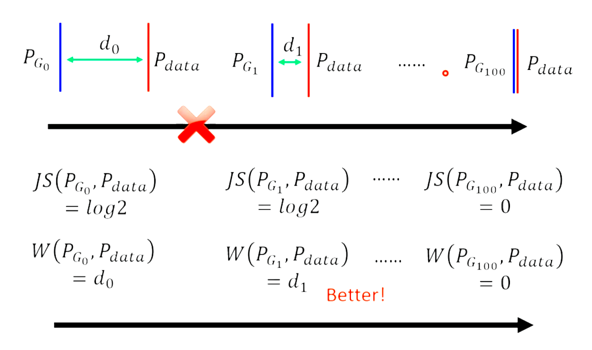

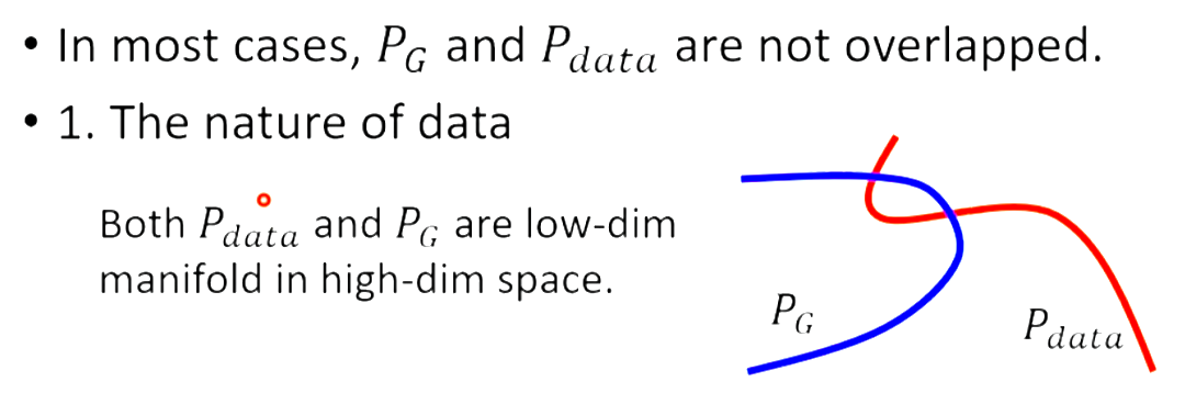

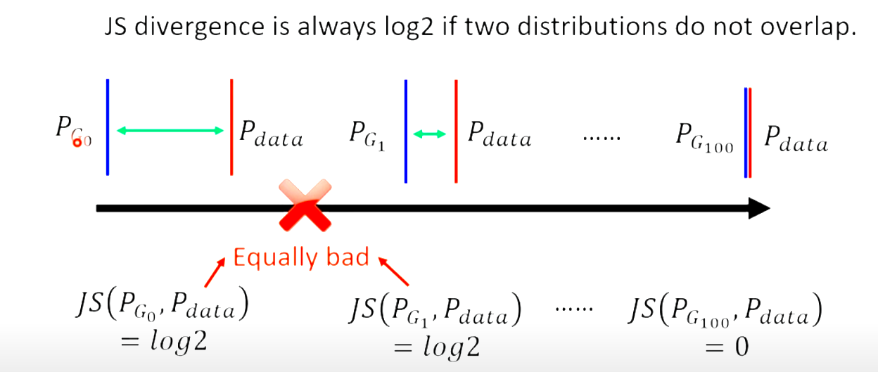

JS divergence 的题目:
只要是Pg和Pdata不是很匹配,那么输出的值就一直是log2,但是实际上JS2是好于JS1的,但是我们的返回值是雷同的,以是原来的系统就不知道哪个更好哪个更坏。
使用WGAN可以看出来哪个是更好的,哪个时更坏了。
