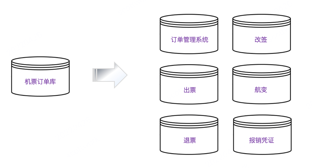

1)垂直拆分
订单库根据业务属性拆分成了多个数据库
基于业务对数据库进行垂直拆分在很大程度上提高了系统的可靠性和可维护性。一个上百人的团队,同时对一套数据库进行维护,对于发布变更来说是一种煎熬,同时也存在很大的风险。当一个非核心链路上的发布出现了问题,例如某些操作导致了锁表或者占用过多的系统资源,其他关键链路的数据库访问都会因此受到影响。
我们根据不同的业务场景,例如:订单管理系统、出票、退票、改签等业务,将数据库进行垂直拆分。使各自业务系统数据隔离,减少相互的影响。这些拆分的数据库,可以根据不同性能要求,灵活调整数据库的部署方式,来降低总体成本。

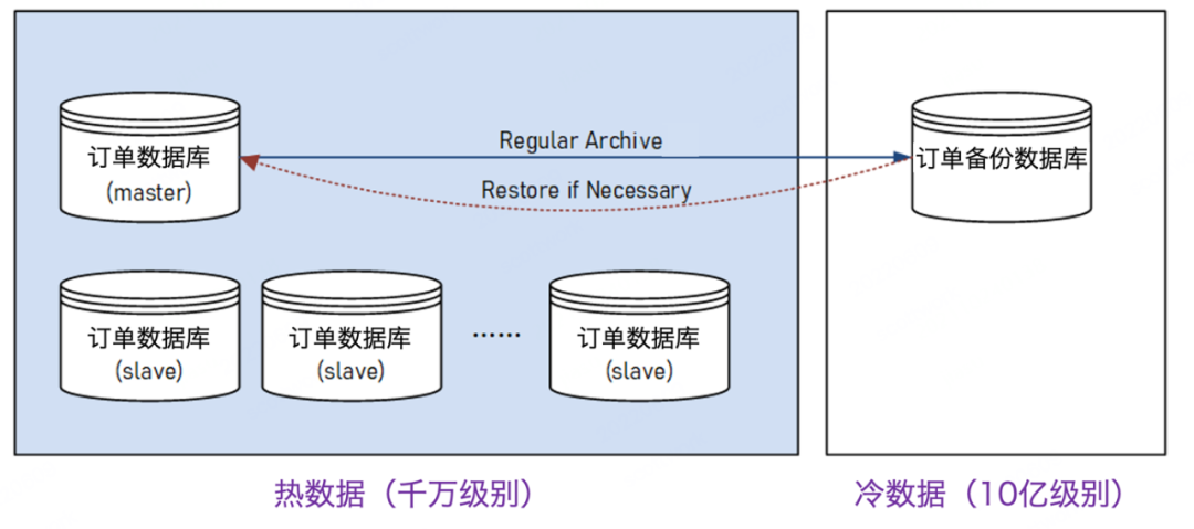

2)水平拆分(冷热数据分离)
通常来说,当航班过了起飞时间并且用户已经使用了当前机票,那么我们认为该订单服务已经完成,后续订单数据发生改变的可能性很小,于是会将该数据迁移到一个具有相同结构的冷数据库中。该数据库仅提供查询功能,不提供修改功能。但是我们发现少数场景仍然需要对这些数据进行修改。于是我们开发了一套数据还原功能,将处于冷数据库中的数据,还原到热数据库中,然后再进行操作。
我们当时采用的数据库和数据结构是完全一致的,这样做备份和还原、查询会比较方便。其实也可以采用其他类型的数据库,例如Mongo等。在读取性能和使用成本等方面可能会更具优势。
这次升级同样解决了不少问题,使数据库的稳定性得到了很大的增强。
2、基于冷热数据分离的适用性
虽然基于冷热数据的分库方案,在目前来看遇到了瓶颈。但是我认为它是一个非常值得借鉴的方案。我们现在仍然有大量的业务系统数据库采用这种方案对数据进行拆分。它不仅实施简单,同时运维成本也相对较低。

① 热数据膨胀
热数据原本仅千万级别,由于业务的变化热数据数量不断膨胀。
② 冷数据量庞大
由于订单存储周期拉长和订单量的增长,冷数据的数量也不断攀升。冷数据库查询性能不断下降;索引调整也变得非常困难,经常出现修改失败的场景。

① 旧系统架构
架构说明:
  • 订单数据库
为热数据的主库,提供读写功能
  • 订单数据库 Slave
为热数据的从库,在保障新鲜度的前提下提供只读功能,采用SQLServer的AlwaysOn技术
为冷数据库(没有主从之分),仅提供只读功能
  • Archive
备份机制,根据业务的需要,为了缓解主数据库的压力,对于符合条件的订单(通常时起飞后+已出行)定时迁移到冷数据库的操作
  • Restore
还原机制。在一些特殊情况下,需要对已经备份的数据进行修改,我们需要将数据从冷数据库中恢复到热数据库然后才能进行操作。这个操作叫做还原。

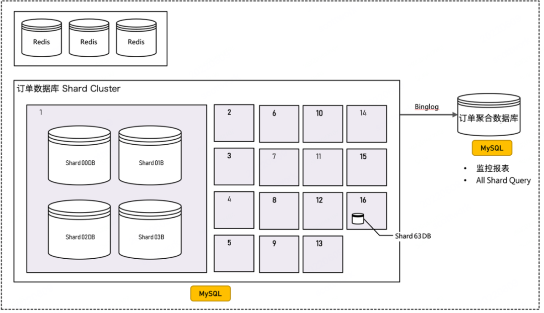

  • 订单数据库Shard Cluster
新数据库基于订单号将数据水平拆分成64个分片,目前部署在16台物理机上
  • 订单聚合数据库
针对热点数据,通过Binglog和有序消息队列同步到订单聚合数据库,方便数据监控监控,并且用于提高数据聚合查询的性能
2)新旧架构的差异

  • 数据库从1拆2,变成了1拆64解决了磁盘存储空间不足的问题
  • 新数据库的部署方式更加灵活,如果16台物理机器资源不足时,可以通过增加服务器的数量快速提高数据库的处理性能
  • 如果64个分片的数量不足时,可以通过调整分片计算的组件功能,扩展分片数量
  • 原先的SQLServer采用的一主多从一DR的模式进行配置。当前系统每个分片物理服务器采用一主一从一DR的模式进行配置
  • 通过增加订单聚合数据库将部分跨分片的数据通过Binglog+有序消息的方式聚合到新的数据库上,降低跨分片查询带来的性能损失

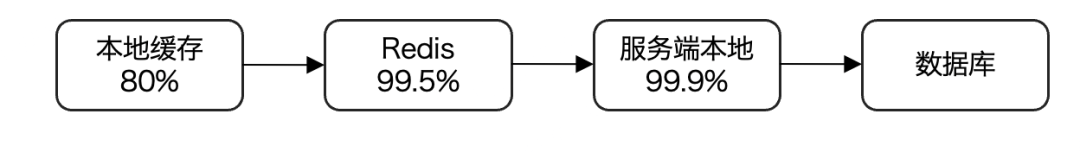

我们设计了多级缓存来实现查询加速,所有的缓存和分库逻辑都封装在组件中,提供给各个客户端使用。三级缓存结构如下:
图下方的数字代表在当前缓存和它的所有上级缓存命中率的总和。例如Redis的99.5%代表1000个订单有995个在本地缓存或者是Redis缓存中命中了。
  • 客户端本地缓存
将最热门的订单ID索引存放在应用的本地内存中,只需要一次内存操作就能获取主订单号,不需要进行额外的网络IO
  • Redis分布式缓存
将大量的索引信息存放在Redis中,并且所有客户端可以共用Redis缓存,命中率超过99%,并且由于订单的映射关系是不会发生变化的,因此可以在生成订单号的阶段对缓存进行预填充
  • 服务端本地缓存
对DB索引表的读取,都是在特定的应用中实现,未命中缓存时客户端是通过服务端获取索引信息。服务端也有本地缓存,使用Guava实现用于减缓热点key的流量尖刺避免缓存击穿

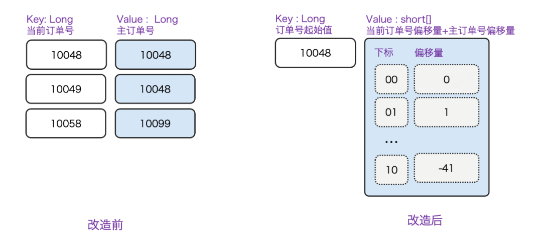

使用本地缓存可以减少索引表查询开销,如果需要提高缓存命中率,就需要消耗更多的内存使用,那么如何减少内存占用的问题呢?
本地缓存的效率是最高的,存储在本地的索引信息自然是越多越好。但本地内存是宝贵而有限的,我们需要尽量减少单个索引占用的内存。订单ID都是Long类型,每个Long类型占用24个字节,通常情况下,单个索引中包含两个Long类型, 还需要缓存内部的多层Node节点,最终单个索引大约需要100个字节。
我们主要是结合业务场景来改进内存的使用。订单ID是有序的,而且主子订单ID的生成时间是非常接近的,大部分情况下,主订单ID和子订单ID的数值差异是很小的。对于连续的数字,数组的方式是非常节省空间的,100个Long类型占用2400个字节,而一个长度为100的long数组,则只占用824个字节。同时不直接存储主订单ID,而是只存储主子订单ID的差值,从long类型缩减为short类型,可以进一步减少内存占用。
最终的缓存结构为:Map。从而使整体的内存占用减少了大约93%的存储空间。也就意味着我们可以适当增加本地缓存的容量,同时减少内存的消耗。
改造后:
  • Key:表示订单ID所在的桶,计算方式为订单ID对 64(数组长度)取模
  • 下标:表示订单ID的具体位置,计算方式为订单ID对 64(数组长度)取余数,即
    KEY 和 下标 合计起来表示订单ID
  • 偏移量:表示主订单ID的信息,计算方式是主订单ID减去订单ID
最优情况下,存储64个索引只需要一个Long类型、一个长度64的short数组和约50个字节的辅助空间,总计200个字节,平均每个索引3个字节,占用的内存缩减到原来的100个字节的3%。

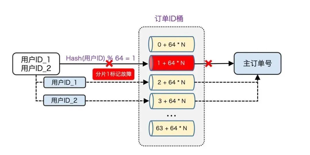

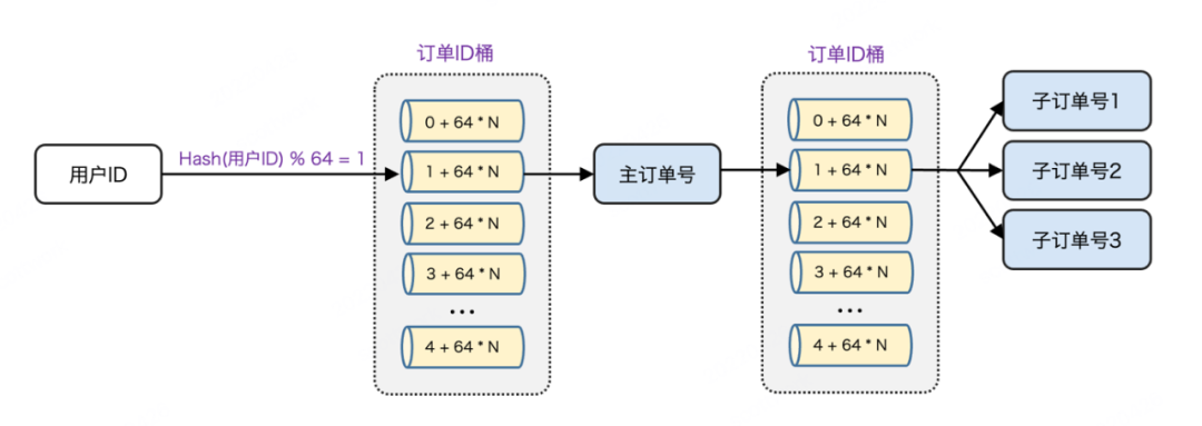

我们对订单ID索引做了各种改进,使它运行的越来越顺畅,但三级缓存的引入,也使得我们的系统结构变复杂,是否有办法跳过索引表呢?
我们将未使用的订单ID按余数分成多个桶,新增订单在拆分订单时,子订单ID不再是随机生成,而是按照主订单ID的余数确定对应的桶,然后只允许使用这个桶内的订单ID,即保证主订单ID和子订单ID的余数是相同的。在查询时,子订单ID直接取余数就能确定对应的分库,不需要读取订单索引。
再进一步,生成主订单ID时也不再是随机选择,而是基于用户ID来分桶和选择,做到一个UID下的订单会尽量集中到单一分库中。
用户ID/主订单ID/子订单ID三者同余

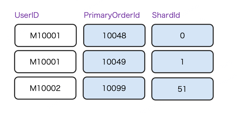

UID是除了订单号以外消耗资源最多的查询之一,大约占用大约8%的数据库使用资源。使用allShards查询会消耗非常多的资源,严重降低查询性能。那么我们如何对UID查询进行优化,从而提升查询效率呢?
索引表是一种常见的解决方案,需要满足三个条件:
  • 索引字段不允许更新
订单库中用户ID是不会被更新的
  • 单个字段值关联的数据要少,或者关联的分库数量少
关联的数据过多,最终还是到所有分库中获取数据,也就失去了索引表的意义。对于我们的业务场景来说,用户购买机票是一种较为低频的行为。因此,大部分用户的订单数量相对有限,平均每个用户的订单涉及的分库数量远小于所有分库数量。
  • 查询频率要足够高
索引表本质上是一个“空间换时间”的思路,只有足够高的查询频率,有足够的收益,才值的实现索引表。
以用户ID作为条件的查询,是业务中非常重要的一类查询,也是排除订单ID查询后,最多的一类查询。基于业务和现有数据来分析,由于单个用户购买机票的总数并不是很多,用户ID分布在了有限的分库上。我们增加一个用户ID索引表,存储用户ID与订单ID的映射信息,并按照用户ID进行分库存储。如下图,每次用户ID的查询,会先查询索引,获取包含此用户订单的所有分库列表,通过一次额外的查询,能够快速排除大量无关的分库。再结合前面提及的用户ID与订单ID同余的策略,单个用户ID的新增订单会集中存储在单一分库中,随着历史数据的逐步归档,单个用户查询的分库数量会越来越少。
UserIDIndex表结构

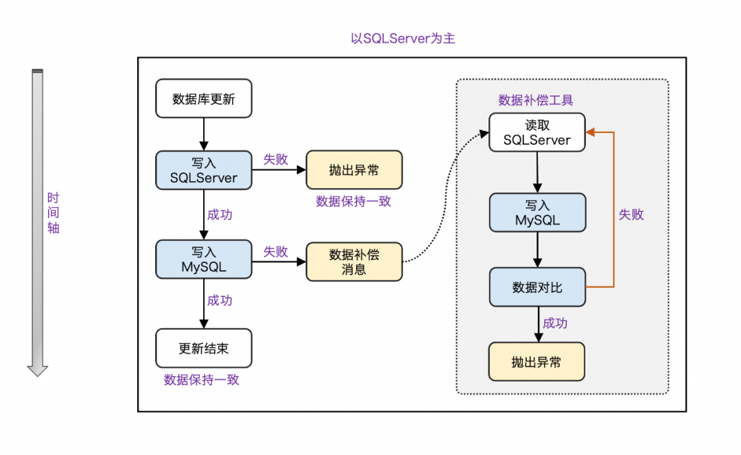

② 双写功能
我们实现的双写方案是先写SQLServer再写MySQL,同时也实现了失败处理相关的策略。
双写模式包括:
  • 异步双写
这个主要是在双写功能实现的初期,我们会使用队列+异步线程的方式将数据写入到MySQL。采取这种方式的数据一致性是比较差的,之所以采用这种方式也是在初期我们对数据库处于探索阶段,避免MySQL数据库故障对当前系统产生影响。
  • 同步双写
当SQLServer写入成功后,在相同的线程中对MySQL进行写入。这种模式相对来说数据一致性会比较好,但是在极端情况下仍然可能存在数据不一致的情况。
如下图所示。当任务1更新MySQL数据库之前,如果有别的任务抢先更新了相同的数据字段就有可能产生脏写的问题。
我们可以通过以下手段减少数据不一致的问题:
  • 数据表的读写尽可能收口
  • 访问收口以后,通过对业务系统增加分布式锁等手段缓解此类问题的产生
  • 可以增加数据比对的工具,主动发现数据的不一致并进行修复,通过一个异步的扫描时间戳的工具来主动进行数据对比注和修复
  • 写入失败需要根据当前的模式触发自动补偿的策略,这个可以参考下文提到的数据双写异常的补偿方案
数据对比和补偿需要注意热点数据频繁更新和由于读取时间差导致的不一致的问题。
刚才提到我们抽象了Model层的数据,在此基础上,我们的双写改造对用户来说非常的容易。
  1. @DalEntity(primaryTypeName = "com.ctrip.xxx.dal.sqlserver.entity.FlightPojo", secondaryTypeName = "com.ctrip.xxx.dal.mysql.entity.FlightPojo")
  2. @Builder
  3. public class Flight implements DalDto {}
我们仅需在Model对象上增加DalEntity注解实现数据库Pojo的双边映射。除此之外,开发人员不需要对业务代码做其他调整,即可以通过配置实现双写、数据源切换等操作。

⑤ 数据写入异常的补偿方案
我们需要在不同阶段设计不同的补偿方案。初期MySQL的数据并不会对外提供服务,即使数据写入失败,也不能影响系统流程的正常运行,同时也要保证数据写入的准确性。因此,我们采用了SC的异常处理模式,并且增加了主动和被动的数据补偿。
但是我们的目标是使用MySQL的数据。因此,当主数据源需要SQLServer切换到MySQL后,虽然数据库写入的顺序仍然保持先写SQLServer再写MySQL,但是数据写入失败的处理模式需要发生变化。
这里先插播一个问题,就是为什么不能先写MySQL然后同步更新SQLServer。主要考虑到以下两个因素:
  • 数据库主键生成的历史遗留原因
由于MySQL是Sharding数据库,如果先插入该数据库,默认情况下会通过雪花算法生成主键。写入完成后,我们将该主键同步给SQLServer。
但是受到公司ORM框架和历史遗留的技术限制,SQLServer不会使用该数据,仍然采用自增的方式生成主键。导致数据严重不一致。
  • 数据双向同步的复杂度问题
当我们以SQLServer作为主数据库时,如果数据不一致需要同步给MySQL(异步存在延时);当以MySQL作为主数据库时,如果发生数据不一致,需要进行反向同步。
一来,数据补偿程序复杂度很高。二来,如果我们如果在MySQL和SQLServer数据库谁作为主库之间切换频繁,数据同步程序就会变得非常迷茫,到底谁该同步给谁?
那么如何提高在以MySQL为主的情况下,双边数据库的一致性呢?
首先,我们得关闭自动补偿功能,异常处理模式需要从SC切换到ST,遇到MySQL失败直接抛出数据库异常,然后基于系统的业务场景进行如下操作:
  • 依赖业务系统的自动补偿
对于订单处理系统,大部分的流程其实具备了自动补偿的能力,因此哪怕SQLServer更新成功,MySQL未成功。下次补偿程序仍然读取MySQL,SQLServer会被二次更新,从而达到最终一致性。
这个时候,需要考虑的SQLServer的可重入性。
  • 无法自动补偿的场景,提供手工数据补偿的功能
因为此时MySQL已经作为主要数据源,如果SQLServer存在不一致的场景可以提供手工的方式将数据补偿回SQLServer。这边没有实现自动补偿,因为理论上只有在数据不一致的场景,并且发生了回切才会产生影响。
  • 数据的比对功能仍然正常开启,及时发现数据的不一致

③ 故障订单转移
根据之前的介绍,用户订单号是根据UID的哈希值进行分配的。也就是说同一个用户分配的分片是固定的。如果该分片故障时,用户就无法提交订单。那么如何避免或者减少此类问题呢?
如上图所示,用户ID_1和用户ID_2根据哈希算法,原先会在分片1上生成订单。但是如果发生了分片1故障时,我们的UID分片计算组件会将分片1标记为不可用,然后通过新的Hash算法计算出新的分片。
这里需要注意的是,新hash算法的选择。
  • 方法1
使用同样的哈希算法,但是生成结果后取模的值为63(64-1),但是这个存在的问题是用户ID_1和用户ID_2计算出来的分片结果是一致的。假如新的分片号为2的话,如果发生分片1、分片2同时失效的情况下。那么仍然有1/64的订单出现问题。
  • 方法2
采用新的哈希算法,尽量使订单分布在出了分片1以外的其他分片上。那么这种方法,即使分片1、分片2同时失效。那么仅仅会影响到1/64 * 1/63的订单。受影响的订单量大幅降低。

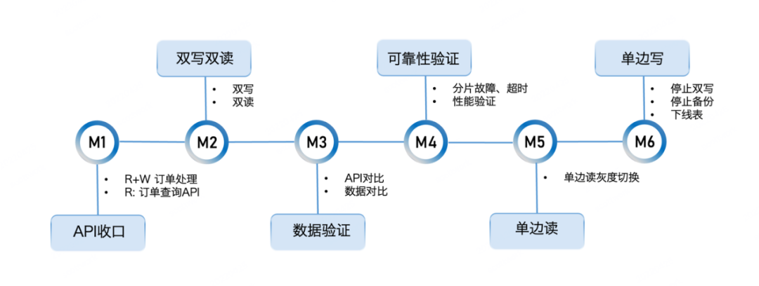

确定了项目的目标和范围后,我们为项目设计了6个里程碑,来帮助我们更好的完成这个项目。
阶段1:通过API对读取进行收口
这个阶段虽然难度并不大,但是周期很长,沟通成本较高。在这个阶段重点在于任务的协调和跟进。DBA帮助我们研发了生产Trace查询的工具,能够准实时的知道数据表的访问情况,帮我们快速验收并且圈定改造范围。
我们建立了任务的看板,为每一个任务设定了负责人以及预期解决的时间,定期对任务进行进行跟踪。项目的负责人也作为验收人,确认每个任务的完成情况。
通过一段时间的努力,数据库的访问收口在极少数内部应用当中。实现了数据访问的收口。
阶段2:开发双读/双写功能来实现平滑的数据切换
这个阶段需要将整个项目的技术点、难点都逐一的找到,并且给出解决方案。如何提高效率和质量也是这个阶段重点关注的话题,我们尽量把这些双写、切换的功能进行封装,让业务逻辑层尽可能少感知,或者不感知这些底层逻辑。降低代码开发量,不仅能提高效率,还能提升质量。
总的来说,这个阶段需要提升开发效率,提高开发质量并且降低项目风险。
阶段3:验证数据一致性
这个是对阶段2的验证工作,需要注意的是在验证中减少噪音,提高验证的自动化率,能有效的提升项目的开发质量。
阶段4:通过压测,故障模拟等手段验证系统性能。在数据库故障时,提供可靠的系统的灾备和故障隔离能力。
阶段5:数据读取从SQLServer切换到MySQL
这个阶段可能不需要有太多的资源投入,但是风险却是最大的。这个阶段是对前面所有阶段成果的验收。做好数据监控监控、制定良好的切换方案、出现问题时能够回退是这个阶段顺利实施的重点。
阶段6:停止SQLServer写入并且下线相关数据表
相比起阶段5,阶段6没有后悔药。一旦停止了SQLServer的写入,就非常难进行回切的操作。所以得仔细做好白名单的验证,并且及时响应和解决相关问题。

系统分片数量为64,部署在16台物理机上。后续根据业务需要机器的部署方式和分片数量可以进行灵活调整。
