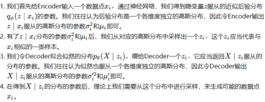

2.VAE:

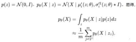

(1)给定输入解码器的z一个分布可以办理上述题目,假设一个服从标准多元高斯分布的多维随机变量的数据集X,根据已知分布采样得到的zi,来训练decoder神经网络,从而得到多元高斯分布的均值和方差,从而乐成得到一个逼近真实分布p(X)的p’(X)
(2)求解p’(X|z)的概率分布
(3)通过极大似然估计,最大化p’(X)的概率,但由于xi的维度很大,zi的维度也很大,必要准确找到与xi分布相干的zi,必要大量的采样,因此必要在encoder中引入后验分布p’(z|xi),让xi与zi关联起来
(4)使用encoder通过假设已知数据的分布,拟合其参数,从而逼近真实的后验分布p’(z|xi),在这里假设后验分布是基于多元高斯分布,则让encoder输出分布的均值和方差
(5)总体流程

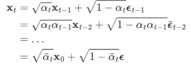

1.前向过程
   1.t 时候的分布便是 t-1 时候的分布+随机高斯分布的噪音,此中α是噪音的衰减值
2.恣意时候的分布 Xt ,都可以通过 X0 初始状态,以及步数盘算出来:

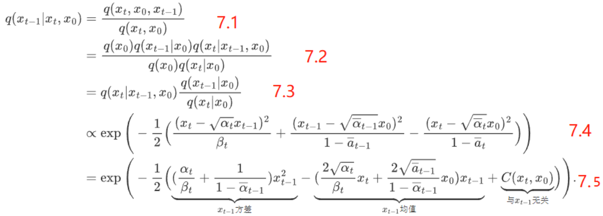

  2.逆向过程
已知 Xt,求初始状态的 X0,这里使用贝叶斯公式来推测 X0:
起首求已知 Xt 的分布求 **Xt-1**时候的分布 (详细推导见上篇博客) :

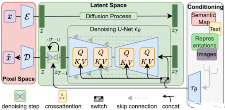

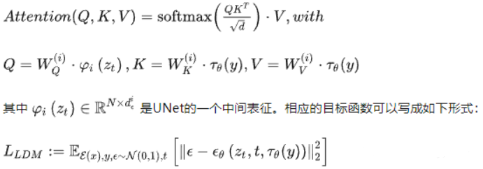

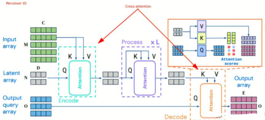

四、多模态 cross attention
Unet 中央层引入cross attention,参加多模态的条件(文本,种别,layout,mask),实现如下:此中Q来自latent spaceK,V来自文本等另一序列:
五、Stable Diffusion原理
1.训练过程:
(1)使用预训练的CLIP模子,对必要训练的图像数据天生对应的形貌词语。
(2)使用预训练的通用VAE,先用Encoder,将输入图片降维到 latent space(通常降采样倍数4-16)
(3) 将latent space输入diffusion model,举行扩散(正向采样),一步步天生噪声(在这个过程中,通过权重 β 控制每步天生噪声的强度,直到天生纯噪声,并纪录每步天生噪声的数据,作为GT
(4)使用cross attention 将 latent space的特性与另一模态序列的特性融合,并添加到diffusion model的逆向过程,通过Unet逆向推测每一步必要镌汰的噪音,通过GT噪音与推测噪音的丧失函数盘算梯度。

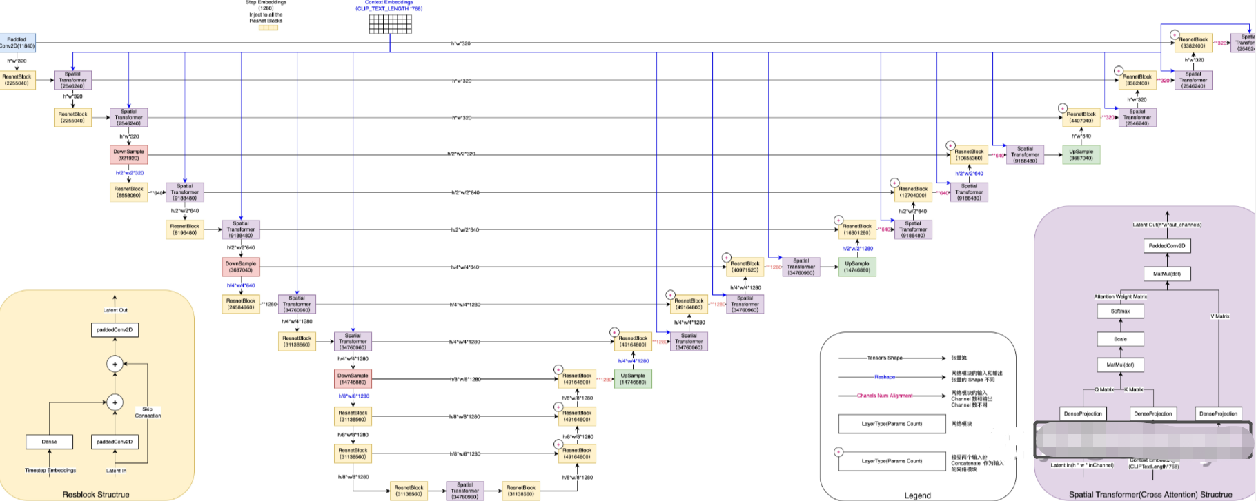

(5)此中Denoising Unet的布局如下:
ResnetBlock
左下角小图所示, ResnetBlock 继承两个输入:latent 向量颠末卷积变更后和颠末全毗连投影的 timestep_embedding 做加和,再和颠末 skip connection 的原始 latent 向量做加和,送入另一个卷积层,得到经 Resnet 编码变更后的 latent 输出。
注意左侧的 ResnetBlock 和右侧的 ResnetBlock 的渺小差别。左侧的 Resnet Block 继承的 latent 向量从 UNET 的上一层传入,而右侧的 ResnetBlock 除了继承 UNET 上一层的效果 latent 外,还必要继承左侧对应的 UNET 层的输出,两个 latent concat 起来作为 输入。以是,如果右侧的 ResnetBlock 上层的输出效果 shape 为 (64, 64, 320),左侧对应 UNET 层的输出效果为 (64, 64, 640),那么这个 ResnetBlock 得到的输入 latent 的 shape 为 (64, 64, 960)。
Spatial Transformer(Cross Attention)
右下角小图所示,Spatial Transformer 同样继承两个输入:颠末上一个网络模块(一样平常为 ResnetBlock)处理处罚和变更后的 latent 向量(对应的是是图片 token),及对应的 context embedding(文本 prompt 颠末 CLIP 编码后的输出), cross attention 之后,得到变更后的 latent 向量(通过注意力机制,将 token 对应的语义信息注入到模子以为应该影响的图片 patch 中)。 Spatial Transformer 输出的 shape 和输入划一,但在对应的位置上融合了语义信息。
DownSample/UpSample
DownSample 将 latent 向量的前两个轴的巨细缩减 50%,而 UpSample 将 latent 向量的前两个轴的巨细增大一倍。DownSample 使用一个步长为 2 的二维卷积来实现,同时将输入 latent 向量的 channel 数厘革成输出 latent 向量的 channel 数;而 UpSample 使用插值算法来实现,在插值之后举行一个步长为 1 的卷积,同时通过一个步长为 1 的二维卷积来将输入 latent 向量的 channel 数厘革成输出 latent 向量的 channel 数。
必要注意的是,在整个 UNET 实行一次的过程中,timestep_embedding 和 content embedding 始终保持稳固。而在 UNET 反复实行多次的过程中,timestep_embedding 每次都会发生厘革,而 content embedding 始终保持稳固。在迭代过程中,每次 UNET 输出的 noise_slice 都与原来 latent 向量相减,作为下次迭代时,UNET 的 Latent 输入。

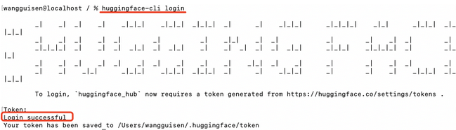

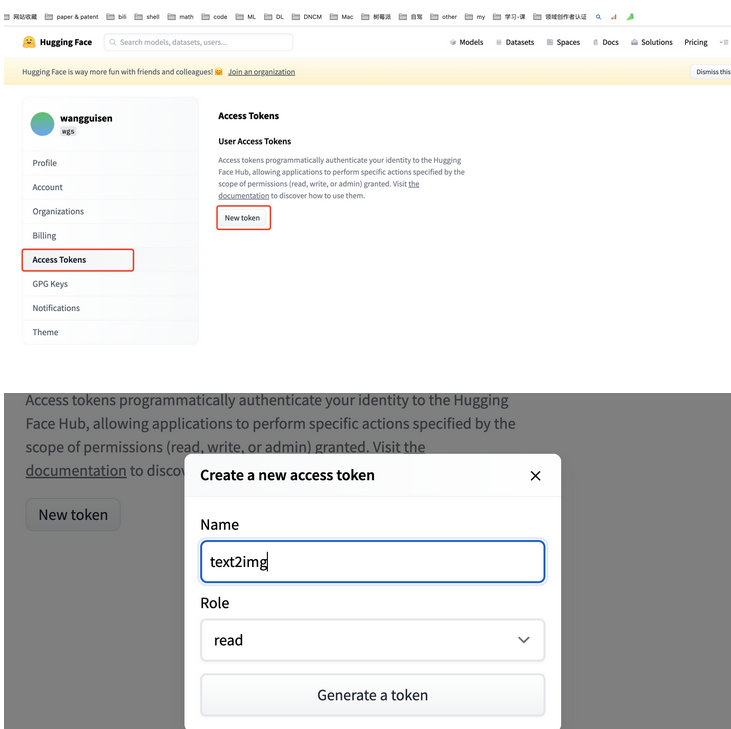

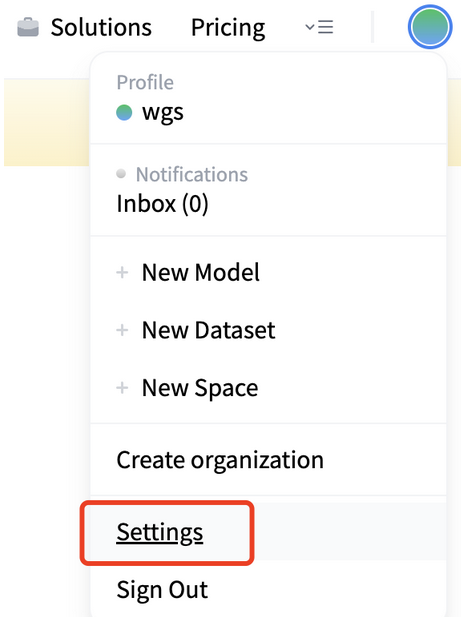

0.2 注册Huggingface token
进入官网:https://huggingface.co/ ,右上角 settings(注册token,必要邮箱链接验证):
0.3 在终端登录:huggingface-cli login
下令行输入:huggingface-cli login,使用刚刚的token登岸
(输入的token不表现,返回successful即为乐成)
