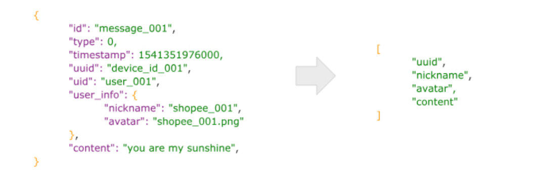

  • Response结构简化
  • 内容排列顺序优化
    根据gzip的压缩的压缩原理可以知道,重复度越高,压缩比越高,因此可以将字符串和数字内容放在一起摆放

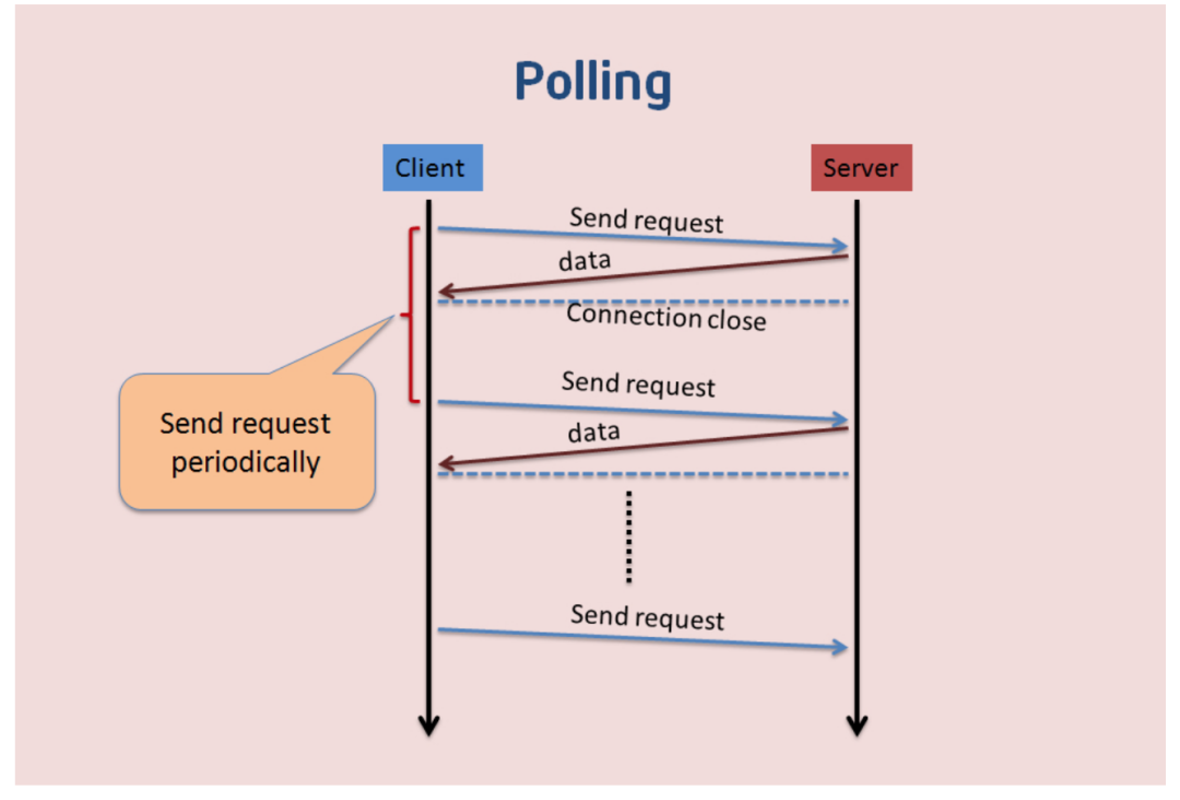

弹幕卡顿、丢失分析
在开发弹幕系统的的时候,最常见的问题是该怎么选择促达机制,推送 vs 拉取 ?
Long Polling via AJAX
客户端打开一个到服务器端的 AJAX 请求,然后等待响应,服务器端需要一些特定的功能来允许请求被挂起,只要一有事件发生,服务器端就会在挂起的请求中送回响应。如果打开Http的Keepalived开关,还可以节约握手的时间。
优点: 减少轮询次数,低延迟,浏览器兼容性较好。缺点: 服务器需要保持大量连接。
WebSockets
长轮询虽然省去了大量无效请求,减少了服务器压力和一定的网络带宽的占用,但是还是需要保持大量的连接。那么人们就在考虑了,有没有这样一个完美的方案,即能双向通信,又可以节约请求的 header 网络开销,并且有更强的扩展性,最好还可以支持二进制帧,压缩等特性呢?于是人们就发明了这样一个目前看似“完美”的解决方案 —— WebSocket。它的最大特点就是,服务器可以主动向客户端推送信息,客户端也可以主动向服务器发送信息,是真正的双向平等对话。
优点:较少的控制开销,在连接创建后,服务器和客户端之间交换数据时,用于协议控制的数据包头部相对较小。在不包含扩展的情况下,对于服务器到客户端的内容,此头部大小只有2至10字节(和数据包长度有关);对于客户端到服务器的内容,此头部还需要加上额外的4字节的掩码。相对于 HTTP 请求每次都要携带完整的头部,此项开销显著减少了。更强的实时性,由于协议是全双工的,所以服务器可以随时主动给客户端下发数据。相对于HTTP请求需要等待客户端发起请求服务端才能响应,延迟明显更少;即使是和Comet等类似的长轮询比较,其也能在短时间内更多次地传递数据。长连接,保持连接状态。
Long Polling vs Websockets
无论是以上哪种方式,都使用到TCP长连接,那么TCP的长连接是如何发现连接已经断开了呢?
TCP Keepalived会进行连接状态探测,探测间隔主要由三个配置控制。
keepalive_probes:探测次数(默认:7次)
keepalive_time 探测的超时(默认:2小时)
keepalive_intvl 探测间隔(默认:75s)
但是由于在东南亚的弱网情况下,TCP长连接会经常性的断开:
Long Polling 能发现连接异常的最短间隔为:min(keepalive_intvl, polling_interval)
Websockets能发现连接异常的最短间隔为:Websockets: min(keepalive_intvl, client_sending_interval)
如果下次发送数据包的时候可能连接已经断开了,所以使用TCP长连接对于两者均意义不大。并且弱网情况下Websockets其实已经不能作为一个候选项了
  • 即使Websockets服务端已经发现连接断开,仍然没有办法推送数据,只能被动等待客户端重新建立好连接才能推送,在此之前数据将可能会被采取丢弃的措施处理掉。
  • 在每次断开后均需要再次发送应用层的协议进行连接建立。
根据了解腾讯云的弹幕系统,在300人以下使用的是推送模式,300人以上则是采用的轮训模式。但是考虑到资源消耗情况,他们可能使用的是Websocket来实现的弹幕系统,所以才会出现弹幕卡顿、丢失的情况。综上所述,Long Polling和Websockets都不适用我们面临的环境,所以我们最终采取了短轮训 的方案来实现弹幕促达

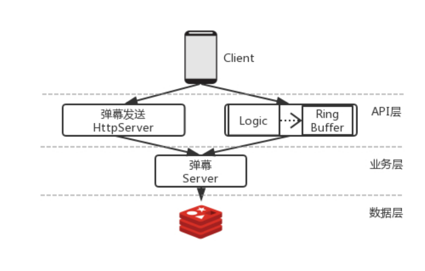

可靠与性能
为了保证服务的稳定性我们对服务进行了拆分,将复杂的逻辑收拢到发送弹幕的一端。同时,将逻辑较为复杂、调用较少的发送弹幕业务与逻辑简单、调用量高的弹幕拉取服务拆分开来。服务拆分主要考虑因素是为了不让服务间相互影响,对于这种系统服务,不同服务的QPS往往是不对等的,例如像拉取弹幕的服务的请求频率和负载通常会比发送弹幕服务高1到2个数量级,在这种情况下不能让拉弹幕服务把发弹幕服务搞垮,反之亦然,最⼤度地保证系统的可用性,同时也更更加方便对各个服务做Scale-Up和Scale-Out。服务拆分也划清了业务边界,方便协同开发。
在拉取弹幕服务的一端 ,引入了本地缓存。数据更新的策略是服务会定期发起RPC调⽤从弹幕服务拉取数据,拉取到的弹幕缓存到内存中,这样后续的请求过来时便能直接⾛走本地内存的读取,⼤大幅降低了调用时延。这样做还有另外一个好处就是缩短调⽤链路,把数据放到离⽤户最近的地⽅,同时还能降低外部依赖的服务故障对业务的影响,

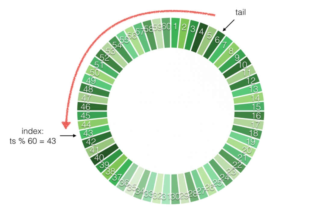

为了数据拉取方便,我们将数据按照时间进行分片,将时间作为数据切割的单位,按照时间存储、拉取、缓存数据(RingBuffer),简化了数据处理流程。与传统的Ring Buffer不一样的是,我们只保留了尾指针,它随着时间向前移动,每⼀秒向前移动一格,把时间戳和对应弹幕列表并写到一个区块当中,因此最多保留60秒的数据。同时,如果此时来了一个读请求,那么缓冲环会根据客户端传入的时间戳计算出指针的索引位置,并从尾指针的副本区域往回遍历直至跟索引重叠,收集到一定数量的弹幕列表返回,这种机制保证了缓冲区的区块是整体有序的,因此在读取的时候只需要简单地遍历一遍即可,加上使用的是数组作为存储结构,带来的读效率是相当高的。
再来考虑可能出现数据竞争的情况。先来说写操作,由于在这个场景下,写操作是单线程的,因此⼤可不必关心并发写带来的数据一致性问题。再来说读操作,由图可知写的方向是从尾指针以顺时针⽅向移动,⽽读⽅向是从尾指针以逆时针方向移动,⽽决定读和写的位置是否出现重叠取决于index的位置,由于我们保证了读操作最多只能读到30秒内的数据,因此缓冲环完全可以做到无锁读写
在发送弹幕的一端 ,因为用户一定时间能看得过来弹幕总量是有限的,所以可以对弹幕进行限流,有选择的丢弃多余的弹幕。同时,采用柔性的处理方式,拉取用户头像、敏感词过滤等分支在调用失败的情况下,仍然能保证服务的核心流程不受影响,即弹幕能够正常发送和接收,提供有损的服务。
最终该服务在双十二活动中,在Redis出现短暂故障的背景下,高效且稳定的支撑了70w用户在线,成功完成了既定的目标。
