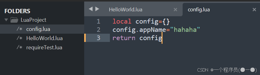

Lua的require语法干系示例代码:
  1. --实现代码的切分
  2. --将提供的Lua文件中的代码执行一下
  3. --文件名中包含特殊字符,比如".",会导致加载错误
  4. --文件扩展名".lua"不需要编写,因为会自动添加
  5. require("HelloWorld")
  6. --表会记录已经加载的文件记录
  7. print(package.loaded["requireTest"])
  8. package.loaded["requireTest"]=nil
  9. --当每次加载文件时,都会检查package.loaded里面的内容,防止重复加载
  10. --package.loaded存储的是加载的路径字符串
  11. --所以如果想重复多次加载一个文件,则需要再次加载前清除这个状态
  12. require("requireTest")
  13. --加载文件的相对路径
  14. --"./"表示当前编写的Lua文件,所在的目录
  15. --"../"表示当前编写的lua文件,所在的上级目录
  16. --获取另一个文件的局部变量
  17. --子文件的return会返回给主文件的变量
  18. local config=require("config")
  19. print(config.appName)
  20. --全局变量可以跨文件直接获取,但十分不推荐(安全性低,极容易被覆盖)
此为config文件中的内容

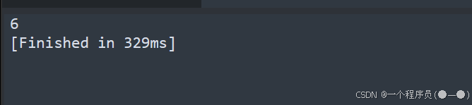

 Lua小实践
得到不规则Table的正确长度
  1. local TOOL={}
  2. function TOOL:table_count(t)
  3.         local count=0
  4.         for k,v in pairs(t)
  5.         do
  6.                 count=count+1
  7.         end
  8.         return count
  9. end
  10. local data={one="cc","aa","bb,",[4]=3,[-1]=4,["two"]="dd"}
  11. print(TOOL:table_count(data))

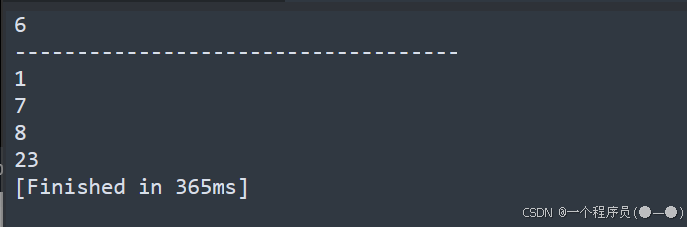

使用函数将无固定值的参数举行排序(冒泡排序法),并返回参数个数
  1. function maopao(...)
  2.         local nums={...}
  3.         --print(nums[1])
  4.         for i = 1,#nums
  5.         do
  6.                 for j = 1,#nums-i
  7.                 do
  8.                         if(nums[j]>nums[j+1])
  9.                         then
  10.                                 local tmp=nums[j]
  11.                                 nums[j]=nums[j+1]
  12.                                 nums[j+1]=tmp
  13.                         end
  14.                 end
  15.         end
  16.         return #nums,nums
  17. end
  18. local l,t = maopao(7,1,23,8,99,26)
  19. print(l)

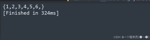

使用元表的_add元方法,实现两个Table的全部元素的归并
  1. local t1 = {1,2,3}
  2. local t2 = {4,5,6}
  3. local meta={
  4.         __add=function(t1,t2)
  5.                 local new_t={}
  6.                 for k,v in pairs(t1)
  7.                 do
  8.                         --将数据插入到一个表中,List.Add()
  9.                         table.insert(new_t,v)
  10.                 end
  11.                 for k,v in pairs(t2)
  12.                 do
  13.                         table.insert(new_t,v)
  14.                 end
  15.                 return new_t
  16.         end,
  17.         __tostring=function(tt)
  18.                 local format="{"
  19.                 for k,v in pairs(tt)
  20.                 do
  21.                         format = format..v..','
  22.                 end
  23.                 format=format.."}"
  24.                 return format
  25.         end
  26. }
  27. setmetatable(t1,meta)
  28. local t3 = t1 + t2
  29. setmetatable(t3,meta)
  30. print(t3)
