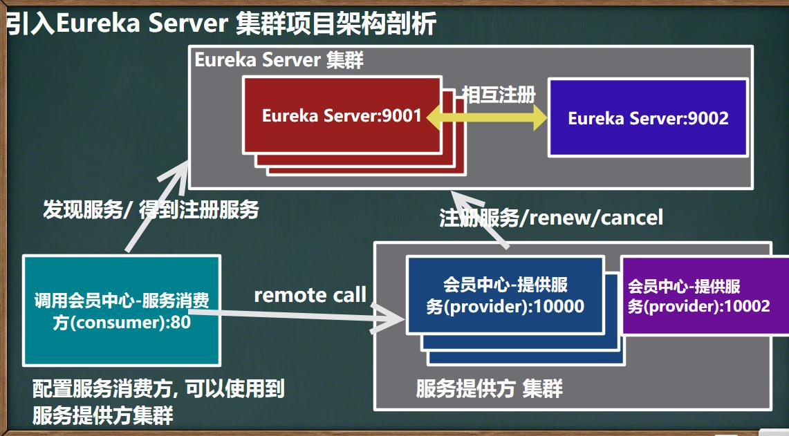

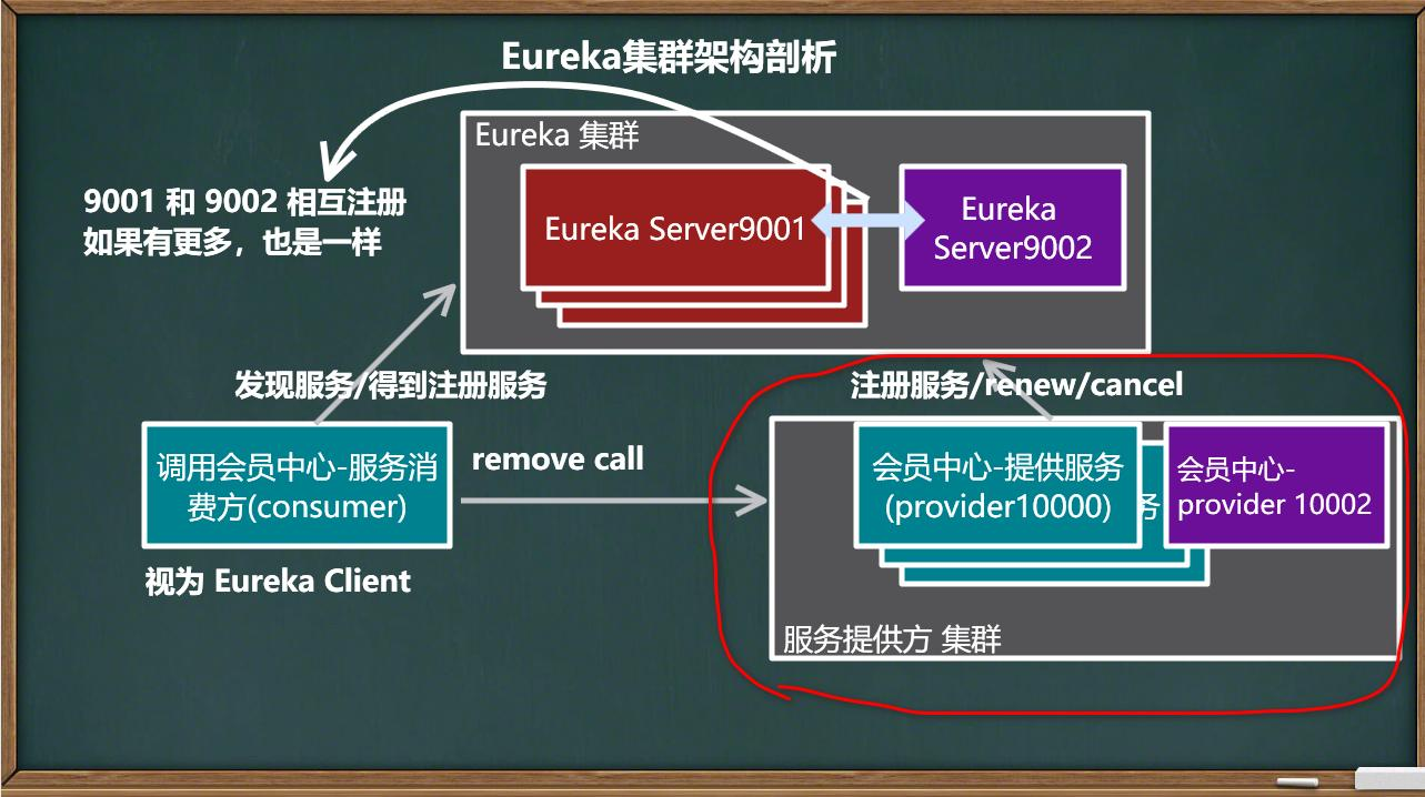

3.搭建EurekaServer集群-实现负载均衡&故障容错

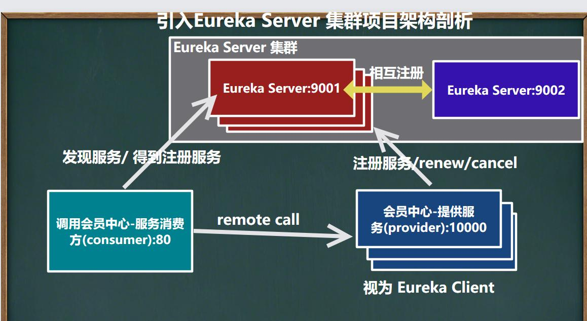

3.1为什么需要集群EurekaServer?
- 微服务RPC远程服务调用最核心的是高可用
- 如果注册中心只有1个,如果出现故障,会导致整个服务环境不可用
- 解决办法就是搭建Eureka注册中心集群,实现负载均衡和故障容错(构成集群的几个主机之间的提供的服务是相同的)
3.2搭建EurekaServer集群
3.2.1搭建第二个注册中心
搭建 e-commerce-eureka-server-9002 微服务模块,作为第二个 EurekaServer -注册中心。
搭建的具体步骤和 e-commerce-eureka-server-9001 一样,见上篇2.2

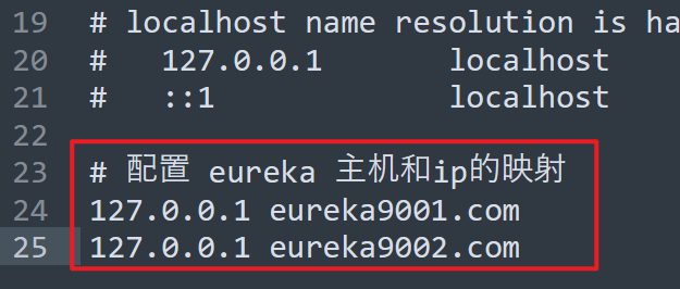

3.2.3修改host文件
因为是在一台电脑上模拟的集群,为了浏览器输入类似eureka9002.com:9002/eureka/的地址,可以直接访问到,这里修改host文件,对上述指定域名进行本机的ip映射。
文件位置:C:\Windows\System32\drivers\etc\hosts

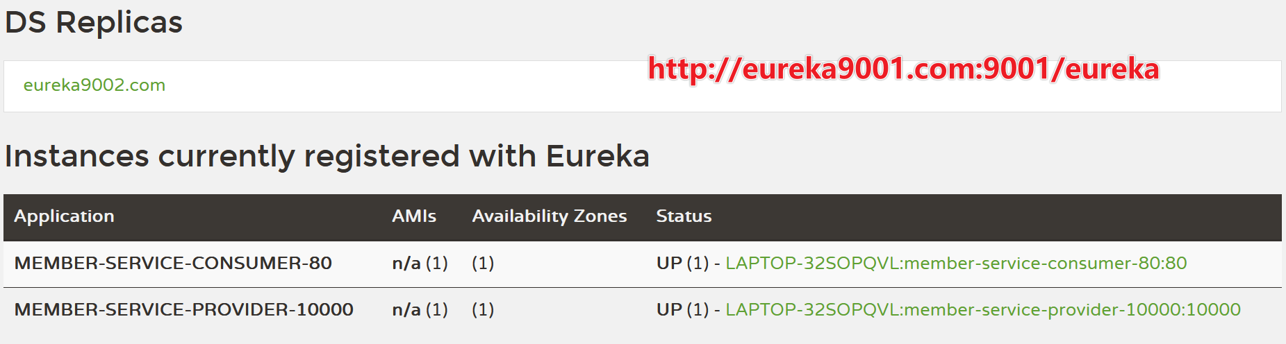

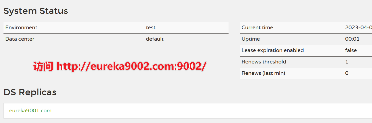

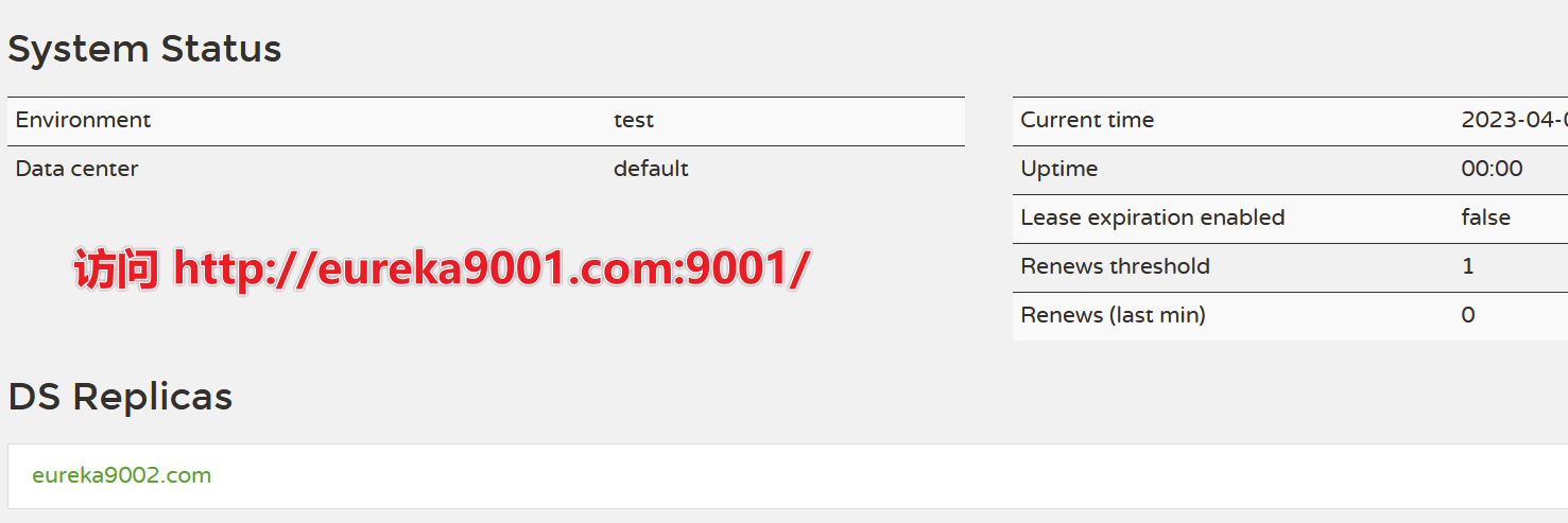

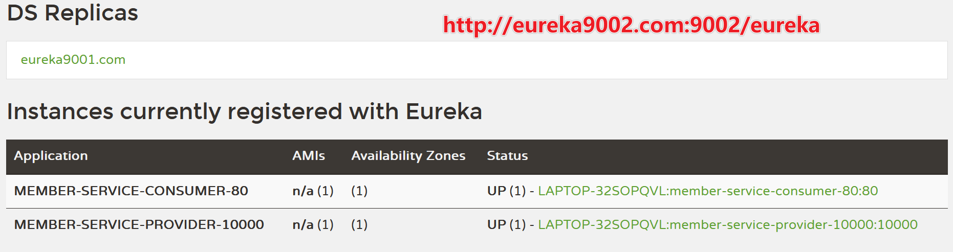

3.2.4完成测试
分别启动两个注册中心,在浏览器中访问上图配置的地址:
 3.3.5将其他微服务注册到EurekaServer集群
(1)将member-service-provider-10000注册到 EurekaServer 集群
部分配置:- eureka:
- service-url:
- #将本微服务注册到多个EurekaServer,使用逗号间隔
- defaultZone: http://eureka9001.com:9001/eureka,http://eureka9002.com:9002/eureka
复制代码 (2)将member-service-consumer-80注册到 EurekaServer 集群:同上,修改位置相同(略)。
(3)启动这些微服务,可以看到在所有EurekaServer的监控页面中都注册了上述微服务:

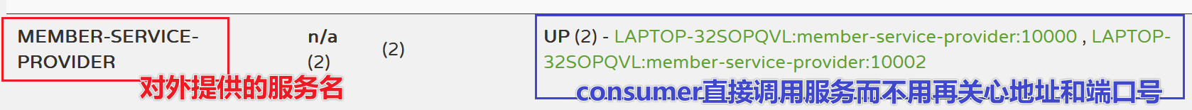

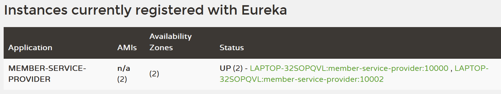

因为member-service-provider-10000和member-service-provider-10002是作为一个集群对外提供服务的,因为我们需要将两个微服务的spring.application.name进行统一,这样消费方可以通过统一的别名进行负载均衡调用。- spring:
- application:
- name: member-service-provider #同一将服务提供方的应用名设置为member-service-provider
复制代码 设置后,重新启动服务启动方,在EurekaServer中可以看到注册列表中只有一个服务提供名,但是它包含了两个远程调用的接口:

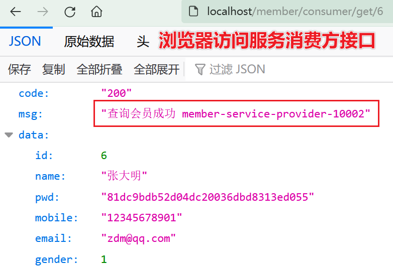

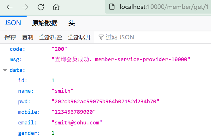

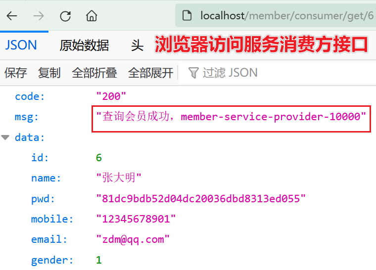

复制代码 (3)依次启动EurekaServer集群、服务提供方集群、服务消费方

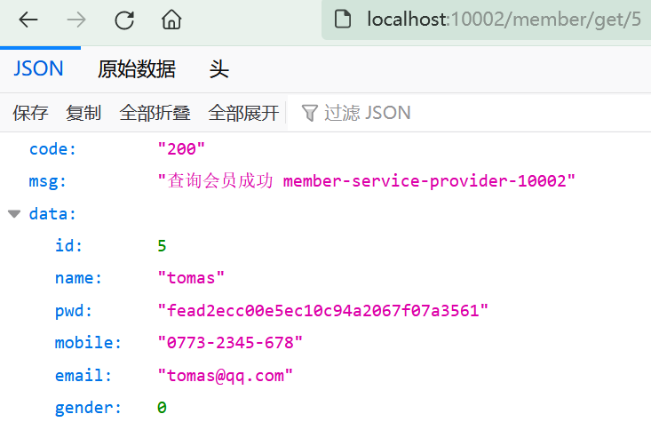

为了区分,可以在服务提供方的Controller中打印当前的服务提供方的名称
- 先用浏览器直接访问服务提供方集群的接口,目的是测试服务提供方是否正常工作:
注意这里访问的分别是不同的服务提供方的接口
- 在用浏览器访问服务消费方的接口,测试服务消费方是否正常工作:
可以看到浏览器访问同一个地址(即只有一个服务消费方模块),但是底层调用的服务提供方是不一样的(轮询访问)
第一次访问:
第二次访问:
交替访问member服务说明:
- 注解 @LoadBalanced底层是Ribbon支持算法
- Ribbon和Eureka整合后,服务消费方可以直接调用服务,而不用再关心服务提供方的地址和端口号
- 该服务还有负载功能

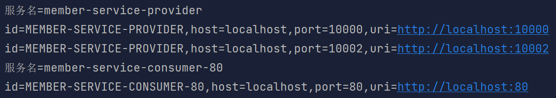

3.5通过DiscoveryClient获取EurekaServer服务注册信息
无论是服务消费方还是服务提供方,它们都是EurekaClient。如果希望获取到EurekaServer的服务注册信息,可以使用DiscoveryClient。
这里以服务消费方为例,获取EurekaServer的服务注册信息:
(1)修改 MemberConsumerController.java- package com.li.springcloud.controller;
- import ...
- * @author 李
- * @version 1.0
- @RestController
- @Slf4j
- public class MemberConsumerController {
- @Resource
- private RestTemplate restTemplate;
- //装配一个DiscoveryClient,
- //注意用的包是 import org.springframework.cloud.client.discovery.DiscoveryClient;
- @Resource
- private DiscoveryClient discoveryClient;
- @GetMapping("/member/consumer/discovery")
- public Object discovery() {
- List<String> services = discoveryClient.getServices();
- for (String service : services) {
- log.info("服务名={}", service);
- //通过服务名来获取服务名对应的实例
- List<ServiceInstance> instances = discoveryClient.getInstances(service);
- for (ServiceInstance instance : instances) {
- log.info("id={},host={},port={},uri={}",
- instance.getServiceId(), instance.getHost(),
- instance.getPort(), instance.getUri());
- return discoveryClient;
- //其他方法略..

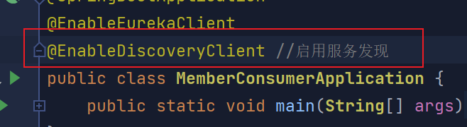

复制代码 (2)修改启动类,添加注解启用服务发现
(3)重启服务消费模块,浏览器访问 http://localhost/member/consumer/discovery,后台输出如下:
