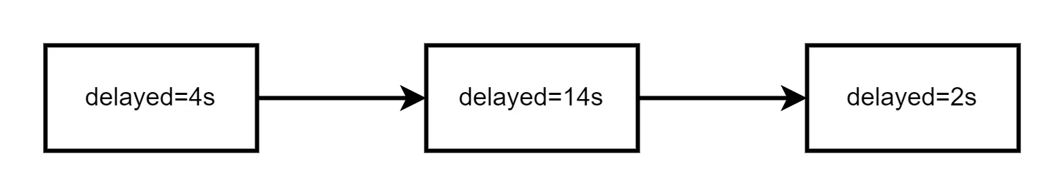

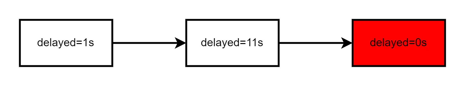

无序列表时间轮
【无序列表时间轮】主要是由LinkedList链表和启动线程、终止线程实现。
遍历定时器中所有节点,将剩余时间为 0s 的任务进行过期处理,在执行一个周期。
  • 无序链表:每一个延时任务都存储在该链表当中(无序存储)。
  • 启动线程: 直接在链表后面push ,时间复杂度 O(1)。
  • 终止线程: 直接在链表中删除节点,时间复杂度 O(1) 。
遍历周期:需要遍历链表中所有节点,时间复杂度 O(n),所以伴随着链表中的元素越来越多,速度也会越来越慢!

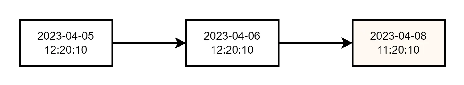

有序列表时间轮
与无序列表时间轮一样,同样使用链表进行实现和设计,但存储的是绝对延时时间点
  • 启动线程有序插入,比较时间按照时间大小有序插入,时间复杂度O(n),主要耗时在插入操作
  • 终止线程链表中查找任务,删除节点,时间复杂度O(n),主要耗时在插入操作
找到执行最后一个过期任务即可,无需遍历整个链表,时间复杂度 O(1),从上面的描述「有序列表定时器」的性能瓶颈在于插入时的任务排序,但是换来的就是缩短了遍历周期。

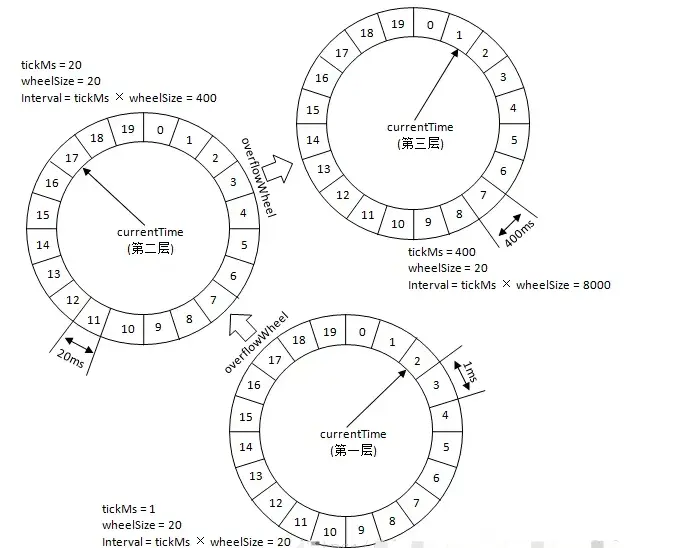

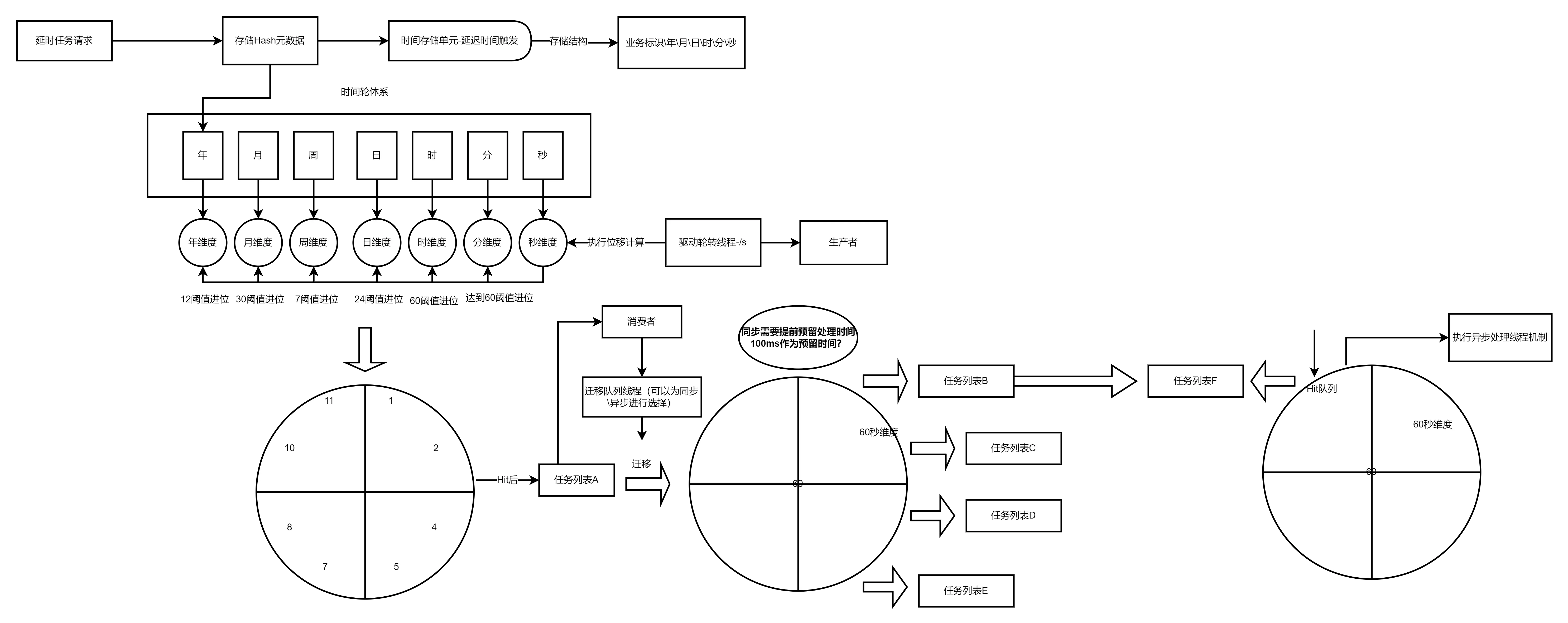

层级时间轮
整体流程架构图,如下所示。
对应的原理,在这里就不进行赘述了,之前本人已经有两篇文章对层级式时间轮进行了较为详细的介绍了,有需要的小伙伴,可以直接去前几篇文章去学习,接下来我们进行相关的实现。
时间轮数据模型
时间轮(TimingWheel)是一个存储定时任务的环形队列,数组中的每个元素可以存放一个定时任务列表,其中存放了真正的定时任务,如下图所示。
时间轮的最基本逻辑模型,由多个时间格组成,每个时间格代表当前时间轮的基本时间跨度(tickMs),所以我们先来设计和定义开发对应的时间轮的轮盘模型。命名为Roulette类。
