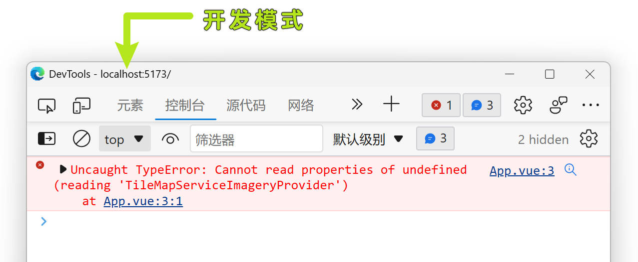

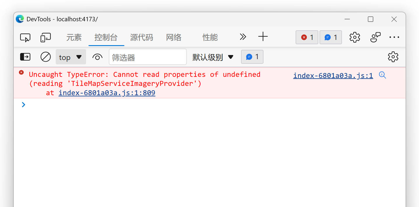

  1. window.CESIUM_BASE_URL = 'node_modules/cesium/Build/CesiumUnminified/'new TileMapServiceImageryProvider({<template>
  2. <head>
  3.
  4. </head>
  5. </template>url: 'node_modules/cesium/Build/CesiumUnminified/Assets/Textures/NaturalEarthII',})

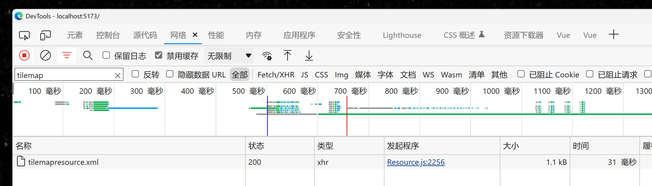

CESIUM_BASE_URL 的含义是,项目运行的根网络路径(这里就是指 Vite 开发服务器的默认地址 http://localhost:5173/),加上 CESIUM_BASE_URL 后,在这个拼成的路径就能访问到 CesiumJS 的入口文件,即完整版:
http://localhost:5173/node_modules/cesium/Build/CesiumUnminified/Cesium.js(这个指向的是未压缩版的 IIFE 库文件)
你可以把这个完整地址在启动后粘贴到浏览器的地址栏,然后回车,就能看到 CesiumJS 打包后的库文件源码了。
同理,自带的 TMS 瓦片数据就存放在 http://localhost:5173/node_modules/cesium/Build/CesiumUnminified/Assets/Textures/NaturalEarthII 地址下,TMS 服务的识别方法就是观察网络请求有无一个 tilemapresource.xml 文件:

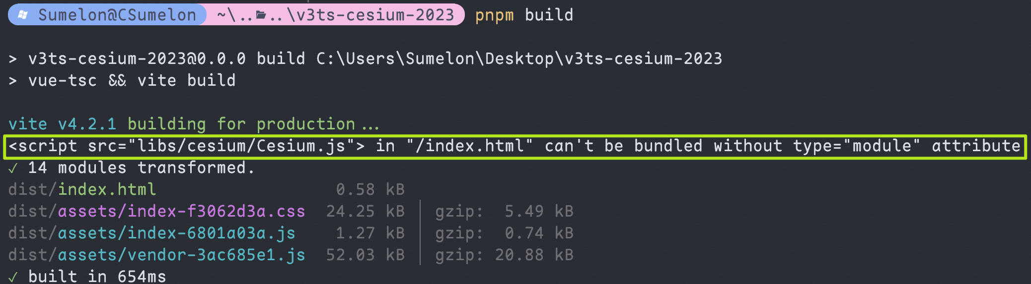

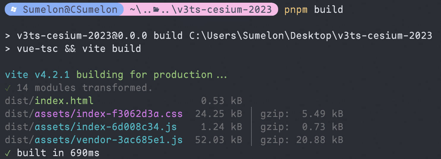

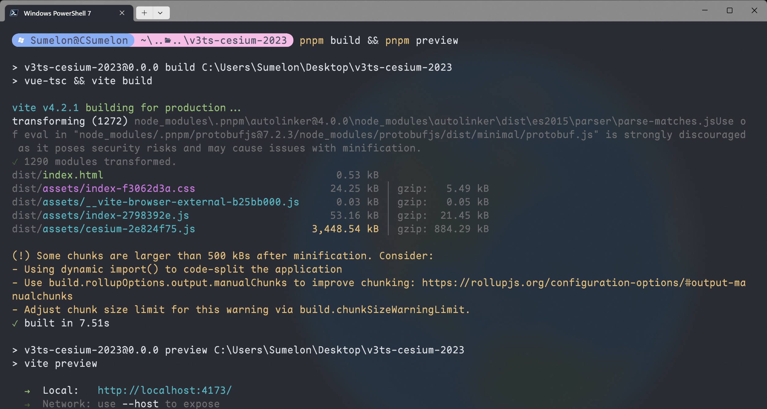

这个时候就可以使出 pnpm build 然后 pnpm preview 组合了,打包并使用 http 服务预览构建后的产物:
  1. pnpm build && pnpm preview
我的 CPU 是 i5 13600K,在 7 秒多的打包后紧接着就启动了 4173 端口的服务:
运行起来和开发时无异。

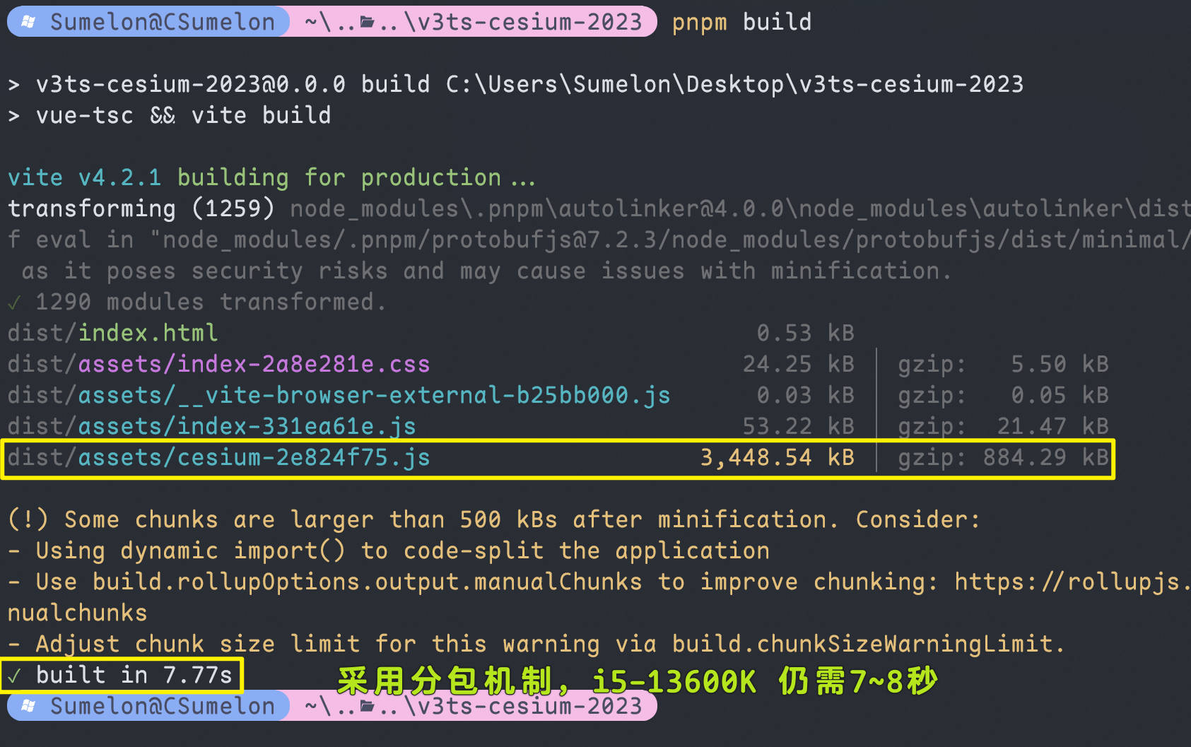

这样之后打包的产物就略有不同:
似乎 splitVendorChunkPlugin() 不添加到 plugins 数组中也可以生效,但是为了尽可能优化打包产物,还是加上了
但是,即便这样,也只是把 cesium 依赖分拆到一个块文件中,并没有实质性改变如下事实:
  • Vite 仍需对毫无修改的 cesium 依赖包打包一次,CesiumJS 已经在发布 npm 包时进行了构建,其虽然有 ESModule 格式的产物,但是并不支持 Tree-Shaking 减小大小,事实上也没有必要,CesiumJS 的内部是高度耦合的三维渲染器、各种算法,这种高度集成的算法产物保持一致是比较好的(或许官方未来可能有改变,但是至少现在没有),所以在我这里这 “7秒多” 的打包时间毫无必要,在其它打包工具也是一样的(Webpack等)
  • 我需要手动复制 node_modules/cesium/Build/CesiumUnminified/ 下的四个静态资源文件夹
  • 对多个发布环境仍需要手动修改 CESIUM_BASE_URL,如果切换到 CDN 或内网已有 CesiumJS 在线库资源,这个改起来就麻烦许多
考虑到真正的项目大概率不会使用自带的离线二级 TMS 瓦片服务,所以不算作可优化的点。

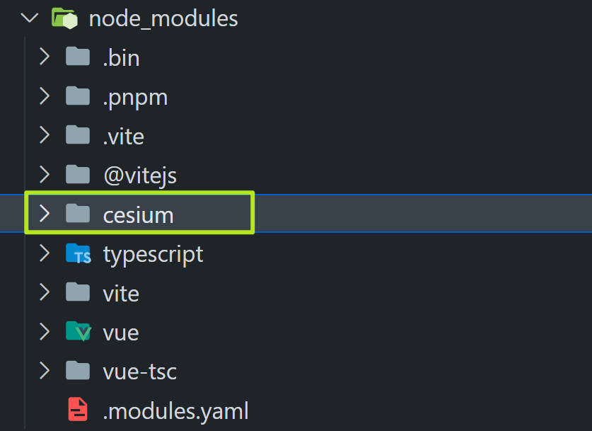

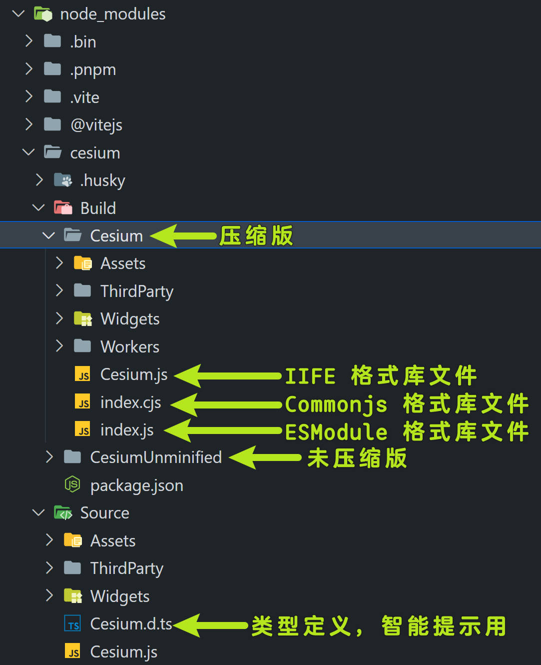

通过包管理器下载到 node_modules 下的 cesium 依赖,是 CesiumJS 打包好的“包”,它具备如下资料:
  • 不完整的源代码,位于 node_modules/cesium/Source/ 目录下,含一个出口文件 Cesium.js 和一个 TypeScript 类型定义文件 Cesium.d.ts,出口文件导出的所有模块,也就是真正的源码均来自子包 @cesium/engine 和 @cesium/widgets(于 1.100 版本变动,将代码分割于子包中)
  • 打包后的库程序文件,含 IIFE、ES-Module、CommonJS 三种格式,每种格式又有压缩代码版本和未压缩版本,分别存放于 node_modules/cesium/Build/Cesium/、node_modules/cesium/Build/CesiumUnminified/ 目录下,各种格式各有用途,如果是 CommonJS 环境下,会引用 index.cjs,而如果是 ES-Module 环境下,会引用 index.js;剩下的 Cesium.js 则用在 IIFE 环境下。
  • 无论是不完整的源码,还是打包后的库程序文件,都会附带所需的静态资源文件
应用级别的开发,只需要用到打包后的库程序文件以及 TypeScript 类型定义文件就好了。
我一般选用的是 IIFE 格式里的压缩版本,即 node_modules/cesium/Build/Cesium/Cesium.js,这个库文件只有 3.7 MB,gzip 压缩后可小于 1 MB,体积控制很不错。

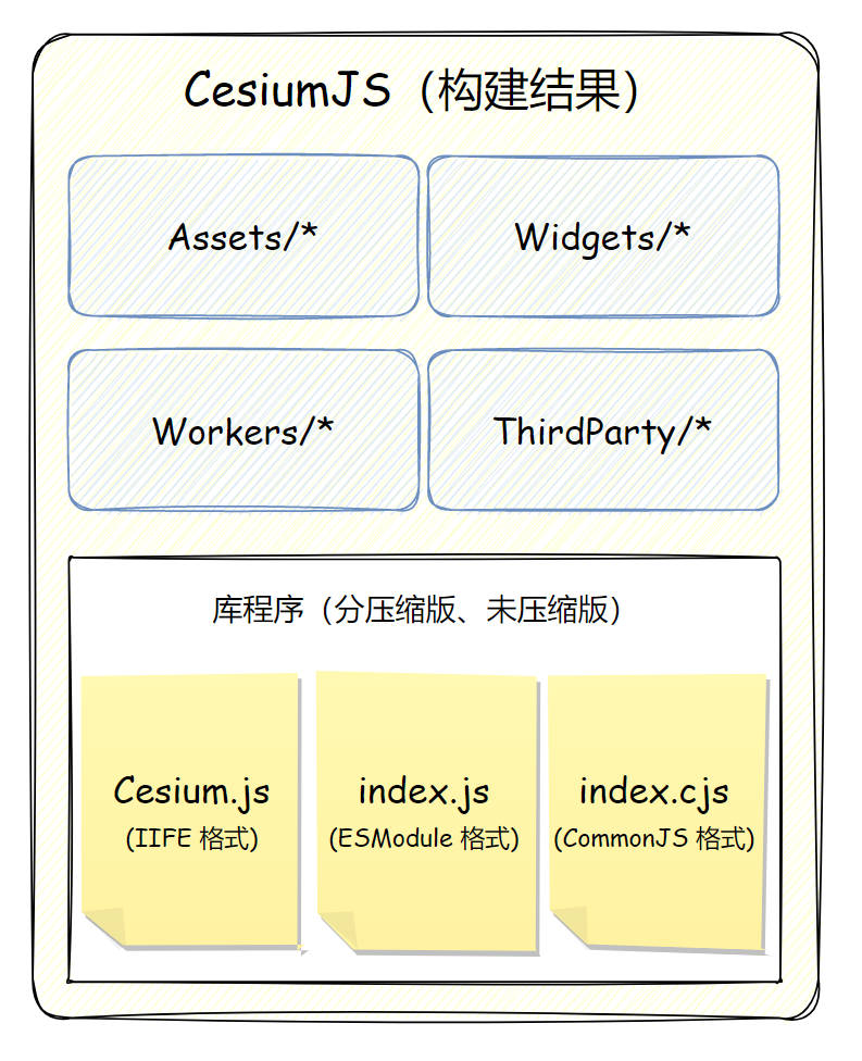

3.2. 构建后的 CesiumJS 库组成 - 主库文件与四大文件夹
主库文件在 2.1 小节已经说明,压缩版和未压缩版均含 CommonJS、IIFE、ES-Module 三种格式的库文件,文件名有所不同。
CesiumJS 的源代码(即 node_modules/cesium/Source/ 的出口文件,以及这个出口文件引自的 @cesium/engine 和 @cesium/widgets 子包的代码模块)并不是完整的 cesium 库,cesium 库还包括:
  • 一套 WebWorker,用于参数几何的生成、ktx2 纹理解码、draco 压缩数据解码等多线程任务
  • 一套 css 文件,用于 Viewer 下具有 HTML 界面的内置组件的样式表达,例如时间线等组件
  • 一套静态资源文件,用于构造默认场景和内置组件,例如 SkyBox 背景图、图标、离线的两级 TMS 数据等
  • 一些第三方库,用于 basis 纹理和 draco 数据解码的 WebAssembly 文件以及配套的 WebWorker 文件
仅靠源代码是不能运行起 Cesium 三维地球场景的,必须使用构建版本的 CesiumJS 库。而官方构建后的 CesiumJS 库(即发布在 npm 上的 cesium 包)一定会包含以上四类文件,即 node_modules/cesium/Build/ 下的压缩和未压缩版本文件夹下的 Workers、Widgets、Widgets、Assets 四大文件夹。

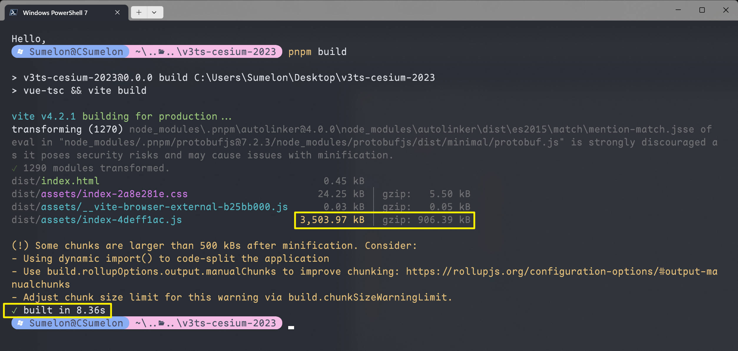

CesiumJS 这个体积如此巨大的库(压缩版 + gzip 后主库文件至少也有900+KB)按理说也应该外部化,极大减轻打包时的负担和产物,使用 CDN 还能些许加速首屏性能。
External 化需要一些比较繁琐的配置,如果读者认为不需要外部化,任 Vite 把 CesiumJS 再次打包那几秒钟、十几秒钟也无所谓的话,其实也可以不做这一步。

我选用 vite-plugin-externals 插件,因为它两种模式都能起作用。再次启动 pnpm dev,打开浏览器发现找不到模块:
这是因为在开发模式也把 CesiumJS 外部化了,找不到很正常。
Vite 启动后会有一个依赖预构建的过程,打开 node_modules/.vite/deps 目录,这里就是预构建的各种代码中导入的依赖包
开发模式只需配置一下即可避免外部化,而让 Vite 把 cesium 依赖预构建:

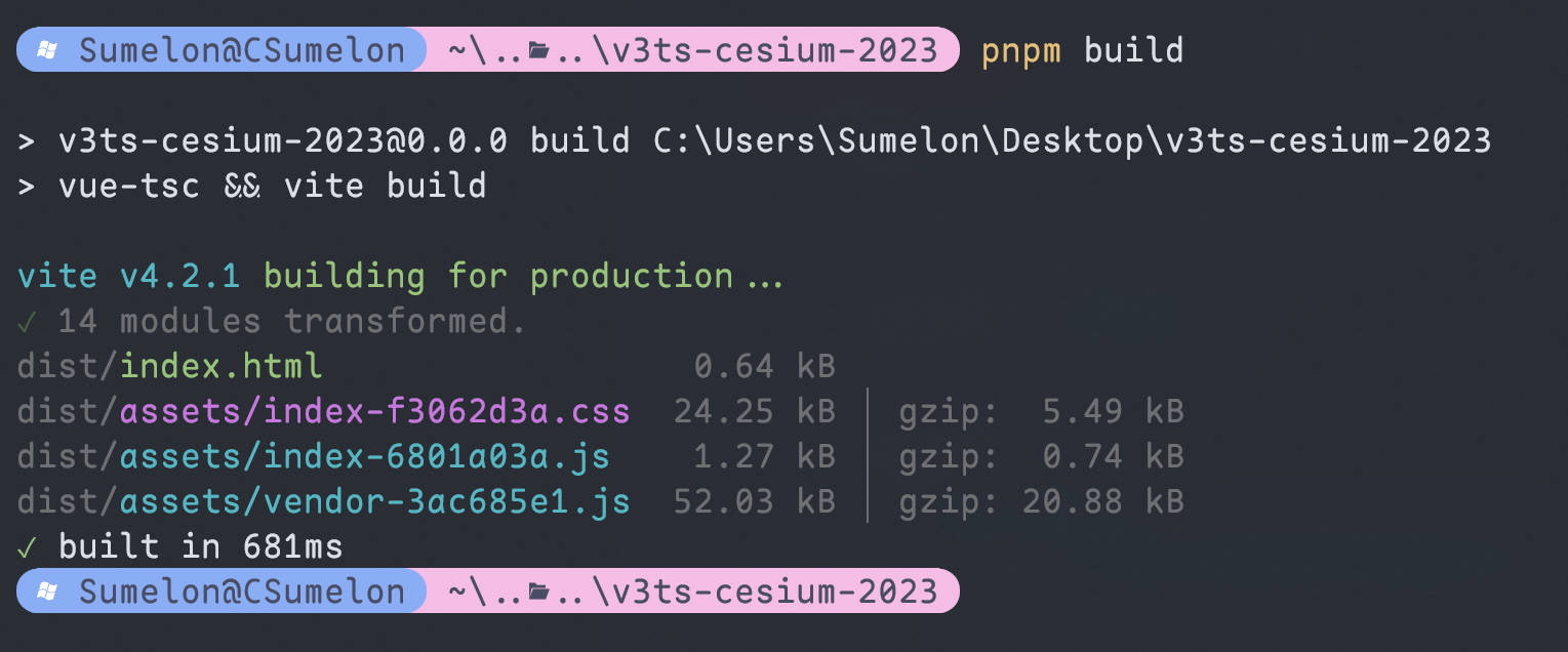

执行 pnpm build 后,提升显著:
但是 pnpm preview 时,依然会找不到从 cesium 依赖导入的类(注意端口,是 preview 默认的 4173):
这是因为外部化 CesiumJS 后,便不再打包 cesium 依赖,所以打包后的应用找不到 CesiumJS 的类和 API 了。
怎么办呢?

5.5. 使用插件自动在 index.html 引入 Cesium.js 库文件
读者可以手动把 node_modules/cesium/Build/Cesium/Cesium.js 这个压缩版的 IIFE 格式库程序文件复制到 public/libs/cesium/ 下,然后在工程入口文件 index.html 中添加一行 script 标签引入库文件:
  1. <template>
  2. <head>
  3.
  4. </head>
  5. </template>
但是,如果是自己手动写这个标签,执行打包时会收到 Vite 的一句警告:
为了解决这个问题,最好的办法就是在 Vite 的配置文件中,用插件的办法自动插入这个 script 标签。

这样打包时就是绝对完美的消息了:

巧的是,这些资源文件都可以从 cesium 包内拷贝,压缩版的 node_modules/cesium/Build/Cesium,非压缩版的 node_modules/cesium/Build/CesiumUnminified,请读者紧接着看 5.6 小节:

5.9. 额外优化 - 使用 gzip 预先压缩打包产物
在服务器上使用 gzip 能进一步提升网络传输速度。打包时,使用合适的插件即可预先进行 gzip 打包,我选用的是 vite-plugin-compression 插件:
  1. import compress from 'vite-plugin-compression'
  2. // 使用见插件官方文档
开发模式这玩意儿没起作用,就不细谈了。
