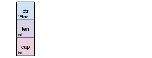

切片是一种引用类型,它有三个属性:指针长度容量
底层源码定义如下:
  1. type slice struct {
  2.     array unsafe.Pointer
  3.     len   int
  4.     cap   int
  5. }
  • 指针: 指向 slice 可以访问到的第一个元素。
  • 长度: slice 中元素个数。
  • 容量: slice 起始元素到底层数组最后一个元素间的元素个数。

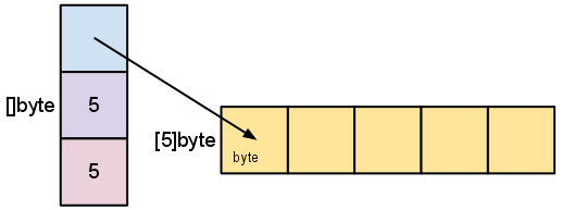

比如使用 make([]byte, 5) 创建一个切片,它看起来是这样的:
