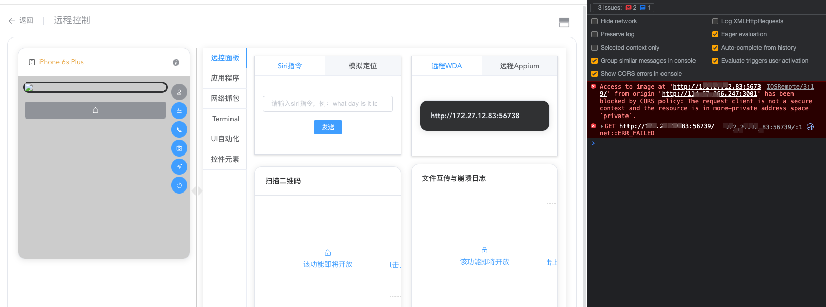

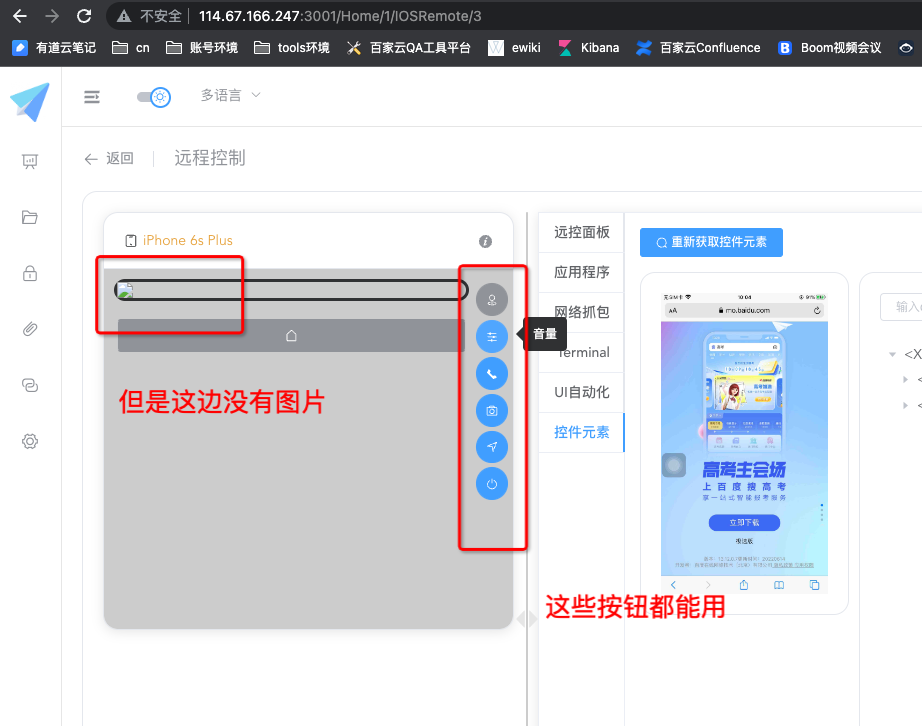

一、问题分析
现象,ios 设备可以正常连接到 server,也可以打开远控,但远控的屏幕无法显示,F12中还看到跨域错误。如下图
 最后发现有两个问题:
1、agent 没有启动 5673,所以浏览器连不上,报的跨域错误
2、端口已经启动,还是报跨域,这就是真的跨域了

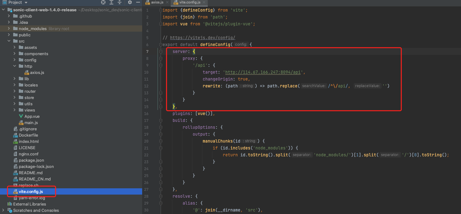

1、在 vite.config.js 中增加proxy
  1.     server: {
  2.         proxy: {
  3.             '/api': {
  4.                 target: 'http://114.67.166.247:8094/api', // 是后端接口地址,需要根据实际情况修改
  5.                 changeOrigin: true,
  6.                 rewrite: (path) => path.replace(/^\/api/, '')
  7.             }
  8.         }
  9.     },

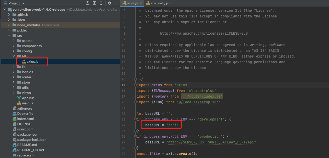

2、在 axios.js 修改 baseURL
  1. baseURL = "/api" // 这里改的是 dev 的配置,如果需要打包,需要把下边的 process.env.NODE_ENV === 'production' 也改成 /api
3、重新运行前端代码即可
