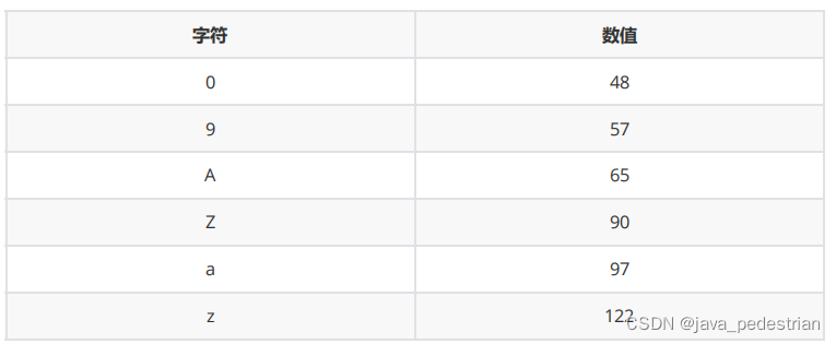

Java中如何存储字符
在计算机的内部都是二进制的0、1数据,如何让计算机可以直接识别人类文字的问题呢?就产生出了编码表的概念。编码表 :就是将人类的文字和一个十进制数进行对应起来组成一张表格。例如:
总结:
  • 将所有的英文字母,数字,符号都和十进制进行了对应,因此产生了世界上第一张编码表ASCII(Amercan Standard Code for Information Interchange 美国标准信息交换码)。
  • Unicode 是为了解决传统的字符编码方案的局限而产生的,它为每种语言中的每个字符设定了统一并且唯一的二进制编码,以满足跨语言、跨平台进行文本转换、处理的要求。
  • Java中使用的字符集:Unicode字符集。存储字符时:需要查找码表,找到字符对应的数字,将数字转换为二进制数存放到计算机中 。使用字符时:将对应的二进制数转换为十进制 找到ASC表中对应的字符 显示出来
  • 如果编码和解码的使用不是同一种编码表,则会出现乱码问题。
例如:

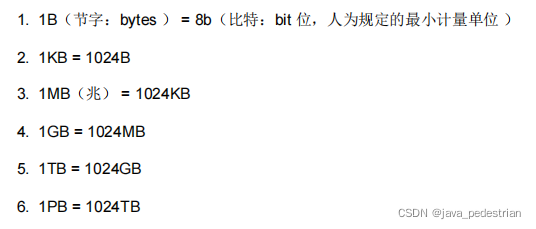

  • 进制计算机中的数据不同于人们生活中的数据,人们生活采用十进制数,而计算机中全部采用二进制数表示,它只包含0、1两个数,逢二进一,1+1=10。每一个0或者每一个1,叫做一个bit(比特)。
  • 字节是我们常见的计算机中最小存储单元。计算机存储任何的数据,都是以字节的形式存储,右键点击文件属性,我们可以查看文件的字节大小。 8个bit(二进制位) 0000-0000表示为1个字节,写成1 byte或者1 B,计算机数据计量单位 如下所示

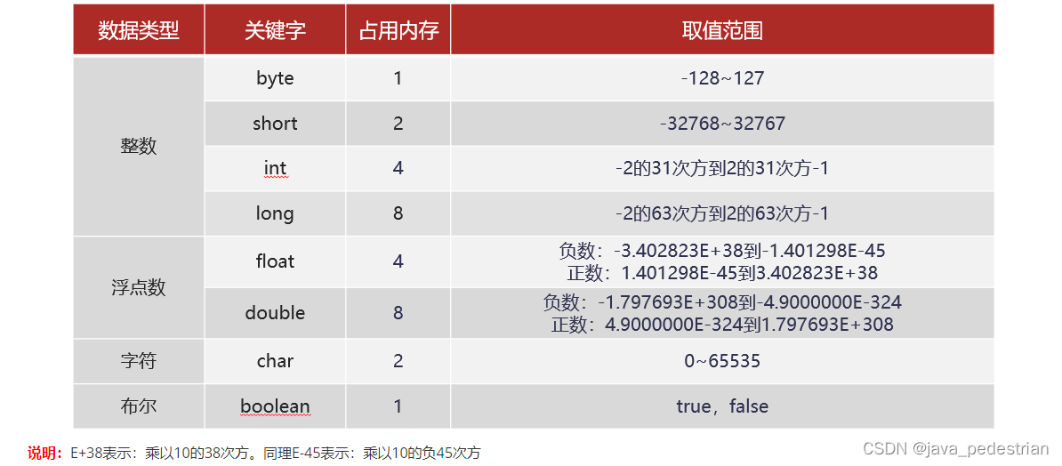

那为什么会有不同的数据类型呢?
  • 不同的数据类型分配了不同的内存空间
  • 不同的内存空间,所存储的数据大小是不一样的
在这里,我们给出每种基本数据类型的内存占用和取值范围,大家了解一下:
注意事项:
  • 书写long类型的常量,需要在数字后面加大写L(建议用大写)或小写l
  • 如果要表示某个常量小数是float类型,那么需要在数字后面加F或f,否则就是double类型
  • 书写char类型的字符常量,我们可以直接写单个字符或者写转义字符又或者直接写Unicode编码值的十六进制形式。因为在Java中是使用Unicode编码表表示。(兼容ASCII码),每一个字符都有一个唯一的Unicode编码值。
  • 虽然计算机底层使用0和1表示false和true,但是在代码中不能给boolean类型的变量赋值0和1,只能赋值false和true
  • 浮点类型不精确,因为十进制的小数部分转二进制会需要舍去。float类型的4个字节能表示的数字范围比long类型的8个字节还要大因为小数底层存储方式与 整数不同
