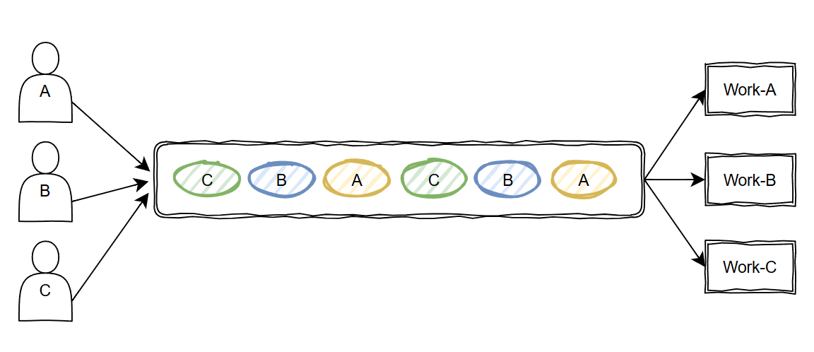

画个表现图是如许的:

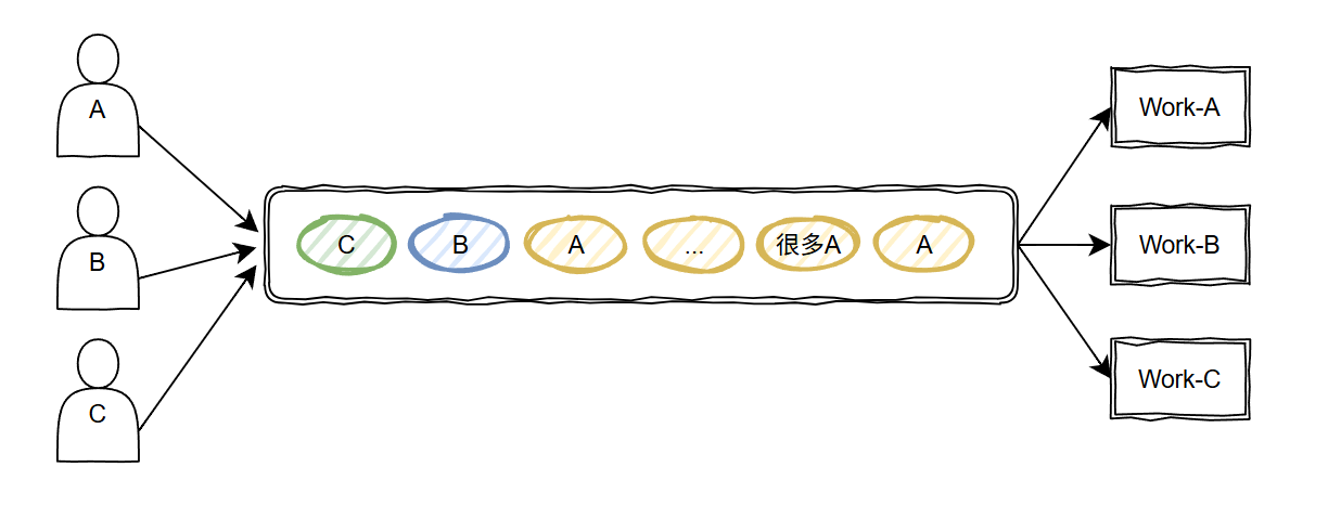

理想情况下,我们盼望各人和和睦气轮番用,你一个我一个,节奏匀称得像心跳。
但是,现实使用过程中,大概会出现一个卷王 A 生产者,突然快速的生产了大批量的数据,导致 B、C 生产者产生的少量的数据排在队列的最反面,比及天荒地老:
整个队列出现出的短时间内只为 A 生产者服务的结果。
即 A 生产者“长时间霸占”了整个队列。
很显着,如许对其他生产者不友好。

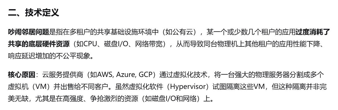

我在网上查询了一下,这个征象另有一个专门的名词,叫做喧华邻人题目(Noisy Neighbor Problem)。
紧张是指在多租户情况中,单个用户过分占用资源导致其他用户服务质量降落的征象。

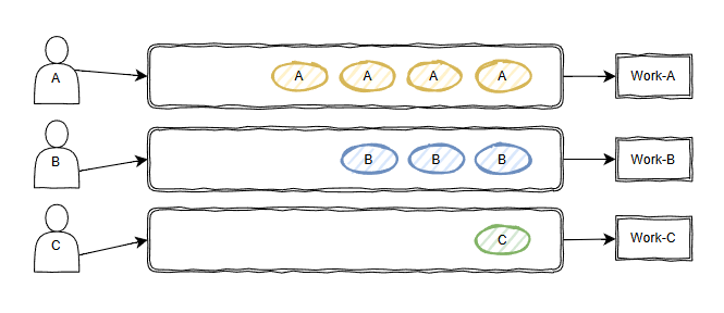

第一个是把队列,即“线路”分来,就像如许:
各玩儿各的,互不干扰。
没有邻人,也就不存在“喧华邻人”的题目。
如允许以办理题目,但是会带来一个新的题目。
前面说了,这个“线路”是有购买本钱的。
如果为每一个消耗者都提供一个单独的队列,即上面说的“线路”,那本钱就太高了。

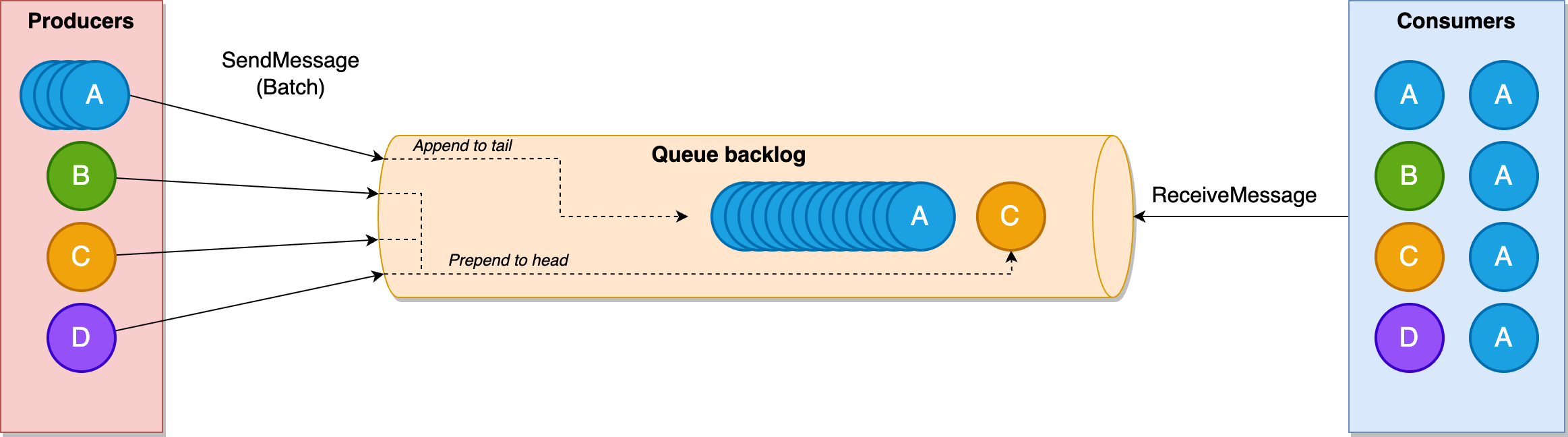

Amazon SQS

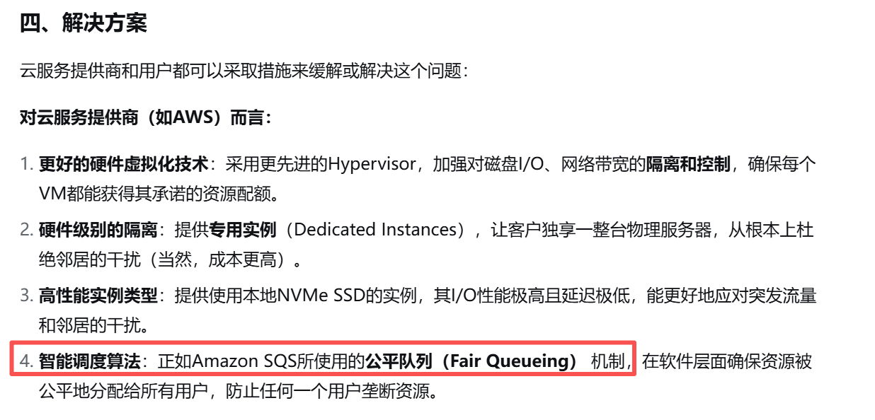

在我向大模子告急的时间,它给了我如许一个关键词:
智能调理算法:正如Amazon SQS所使用的公平队列(Fair Queueing) 机制,在软件层面确保资源被公平地分配给全部用户,防止任何一个用户把持资源。

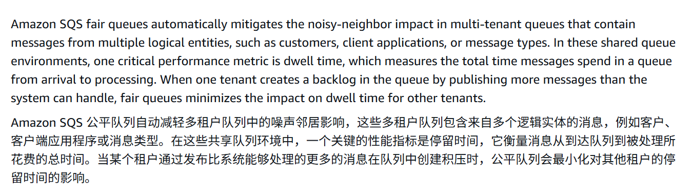

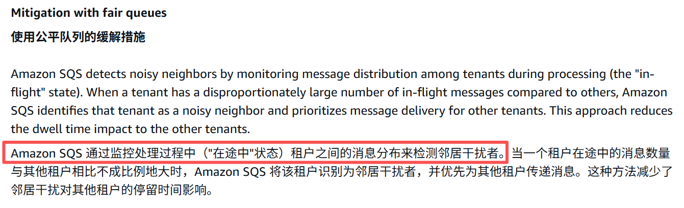

于是我在网上找到了 Amazon 官方网站中这个文章:
https://docs.aws.amazon.com/AWSSimpleQueueService/latest/SQSDeveloperGuide/sqs-fair-queues.html
从文章中的形貌看,它有一个辨认谁是“喧华邻人”的机制:
当辨认到 A 是一个“喧华邻人”之后,Amazon SQS 会把其他租户(B、C 和 D)的消息放在最前面。
这里的“租户”,你可以以为就是我们前面提到的生产者。
这种优先级有助于保持安静租户 B、C 和 D 的低停顿时间,而租户 A 的消息停顿时间会延伸,直到队列积存被斲丧,而不会影响其他租户:

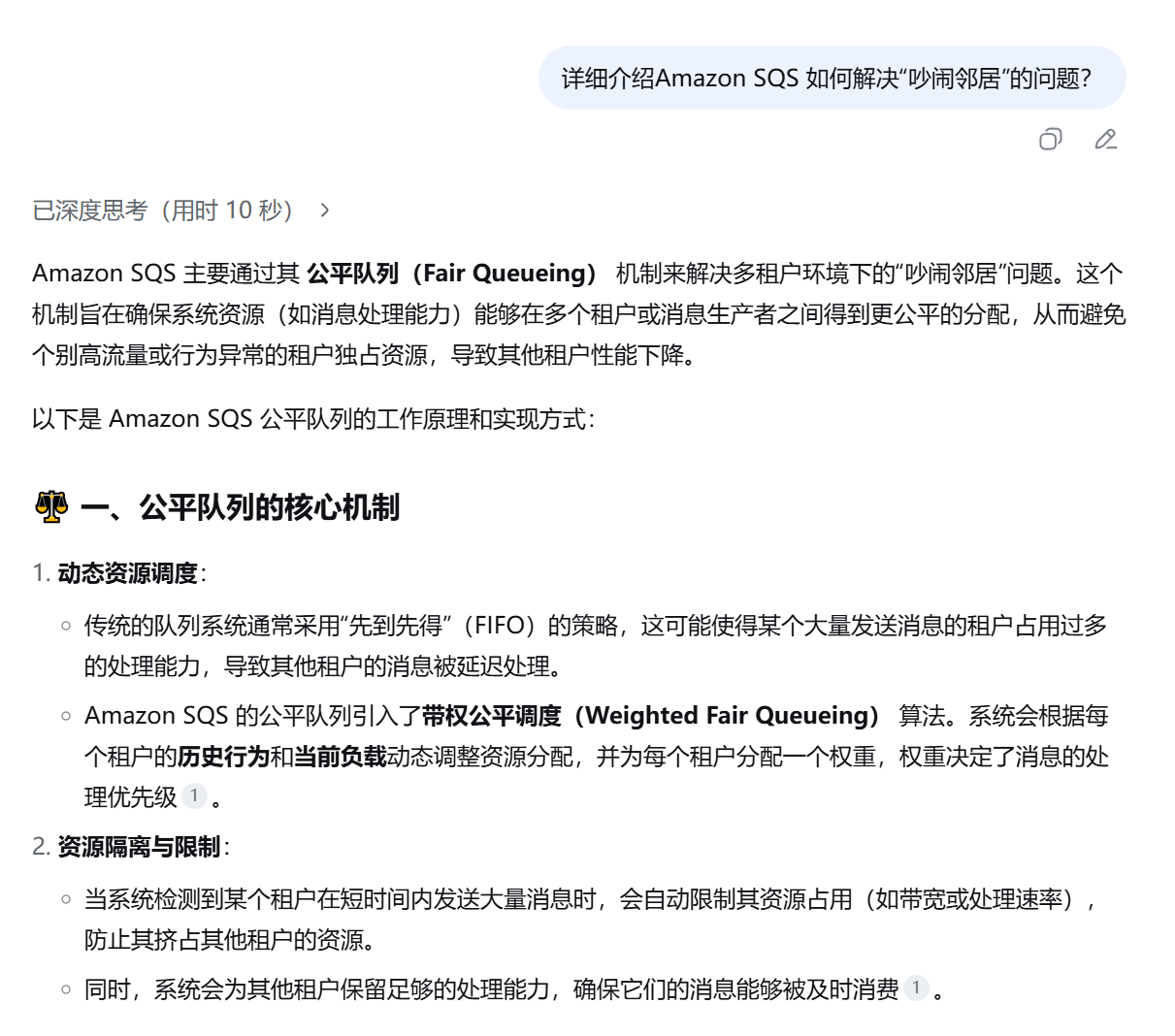

于是追问了一下大模子关于它的题目,想要进一步相识一下底层原理:
从大模子的复兴来看,它核心逻辑是有一个“动态权重调解机制”。

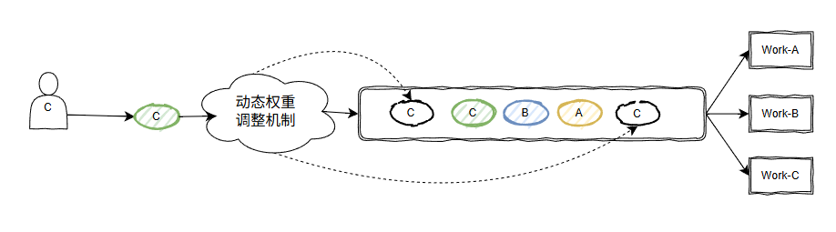

“动态权重调解机制”的目的,我个人明确是为了给每个生产者一个符合的权重,从而决定这次生产的使命是应该放在队列的前面还是反面。
大概是这个意思:

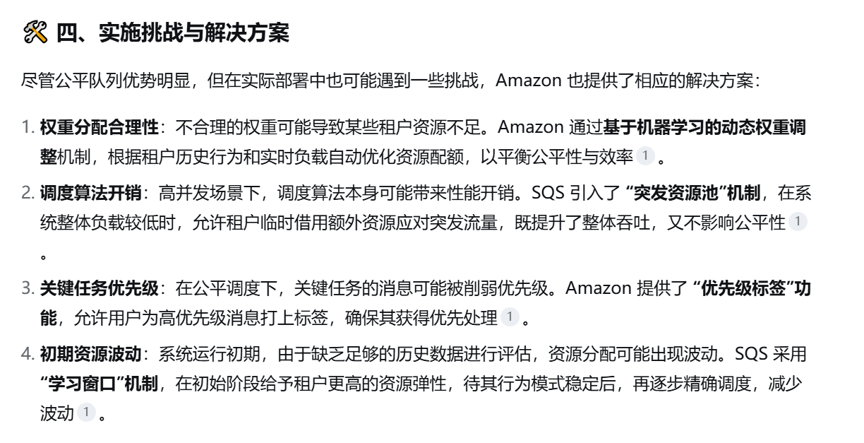

开端相识之后,感觉它底层实现另有点复杂,我把握不住。
有一种杀鸡用牛刀的感觉,以是我不筹划使用它。

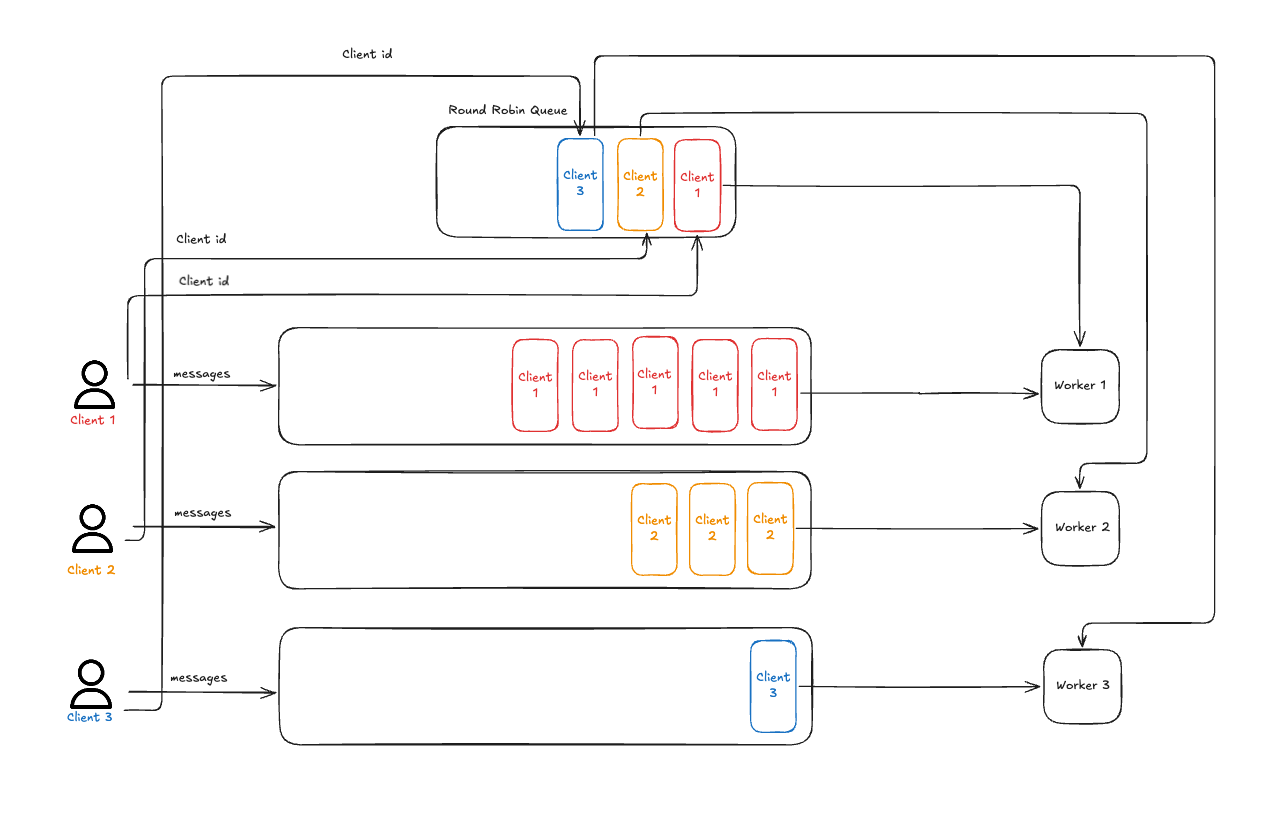

它的核心思绪,用文章中的这张图就能说清楚:
给每个生产者分配一个存放 messages 的队列,同时给每个生产者分配一个 client id。
然后你留意看这里:

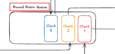

把 client id 放在一个 Round Robin Queue。
这是个什么玩意?
着实就是一个简单的轮询战略。
先从队首取出 client id。
然后由选择出的 client id 找到对应的 work 去从对应的队列中取出消息来消耗。
末了视情况而定,是否必要把这个 client id 放在队尾。
由于轮询机制,以是会确保各个生产者的消息是瓜代实行。

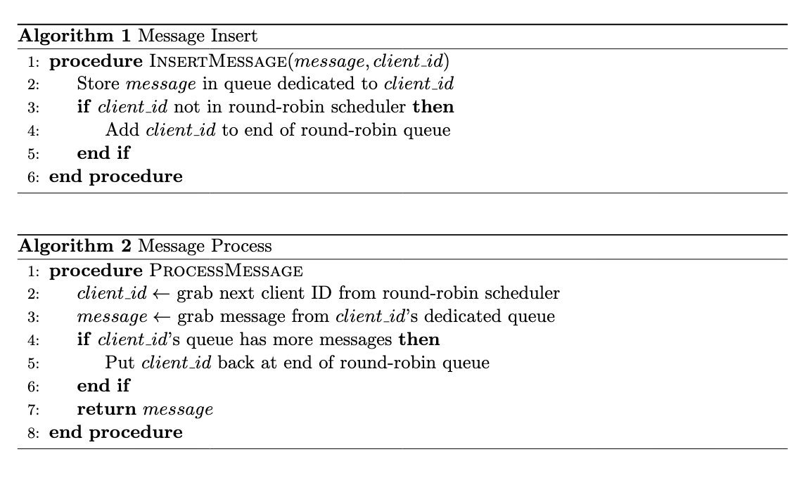

作者在文章中也先容了核心逻辑的伪代码:
并不复杂,只有几行代码,我带你盘一盘。
核心逻辑分为两坨。
第一坨逻辑是产生新消息,对应插入操纵。
起首,将某个生产者新产生的消息存储在一个专门的对应生产者的队列中。
然后,查抄这个生产者对应的 client id 是否已经在轮询队列中。
如果在,那就完事了。
如果不在,那就把这个 client id 加在轮询队列的末端。
只要放到轮询队列内里去了,就只必要等着被调理就行了。
第二坨逻辑是消耗消息。
起首,从轮询队列中获取队首的 client id。
然后,从这个 client id 的专属队列中获取一条消息举行处理惩罚。
处理惩罚完毕后,查抄这个 client id 的专属队列是否另有消息。
如果专属队列空了,这个 client id 就不必要放回到轮询队列了。
如果专属队列另有消息,那把这个 client id 放回到轮询队列的队尾,就完事了。

我把上面的图,再多画一点出来,你就明确了:
这里的“一人一个”是真的就一个队列而已。
颠末这套逻辑之后,各个生产者的消息会出现出交织串行的形态,再穿过真正的“付费线路”。
“付费线路”只有一条,并没有产生额外的费用。

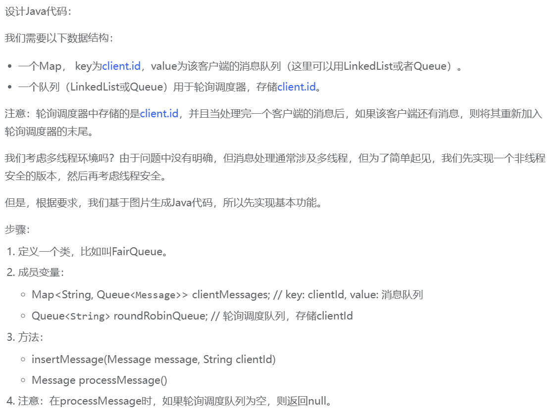

代码
思绪有了,代码不是手到擒来的事儿吗?
我这里也不给你粘代码了,直接给你上个代码截图:
但是我可以告诉你怎么去获取对应的代码实现。
去问大模子就行了。

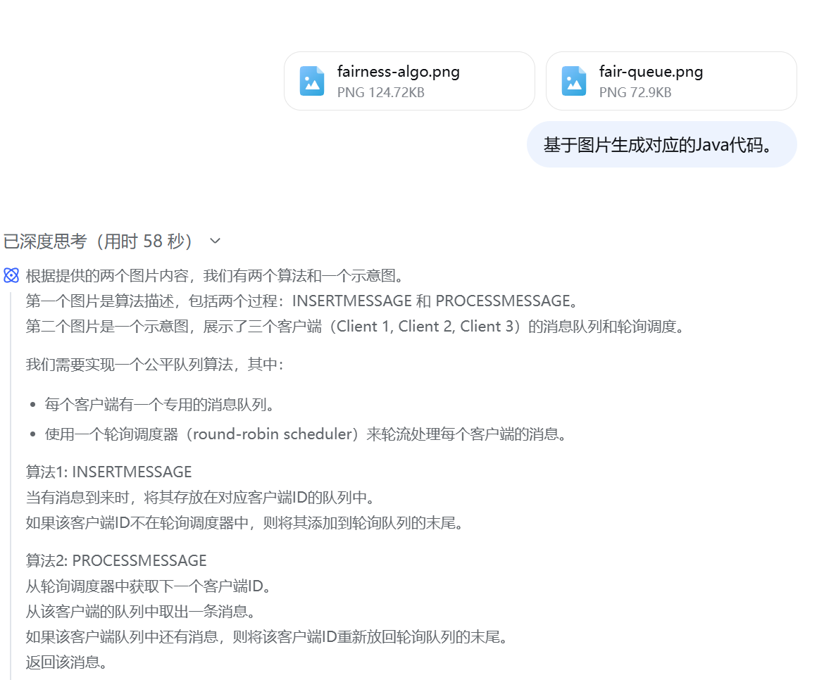

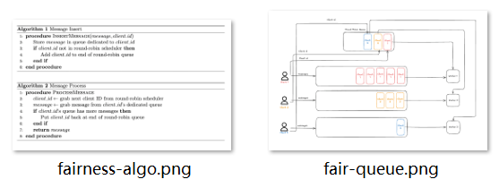

我把流程表现图和伪代码形貌直接扔给 DeepSeek:
让它给我一份 Java 代码,就行了:
如果你让我按照上面的思绪去敲代码,我以为我至少得写 30 分钟才气把初版写好,而且这都算是快的。
如今,大模子会在一分钟内给你安排的显着白白:
你只必要终极查抄一下代码逻辑就行了。

  • 停当队列 -> 你的 Round Robin Queue(轮询队列),内里放的是有使命待处理惩罚的用户 ID。
  • 剥夺 CPU 并排到队尾 -> 处理惩罚完一个用户的一个使命后,如果他另有使命,就把他的用户 ID 重新放回轮询队列的队尾。
