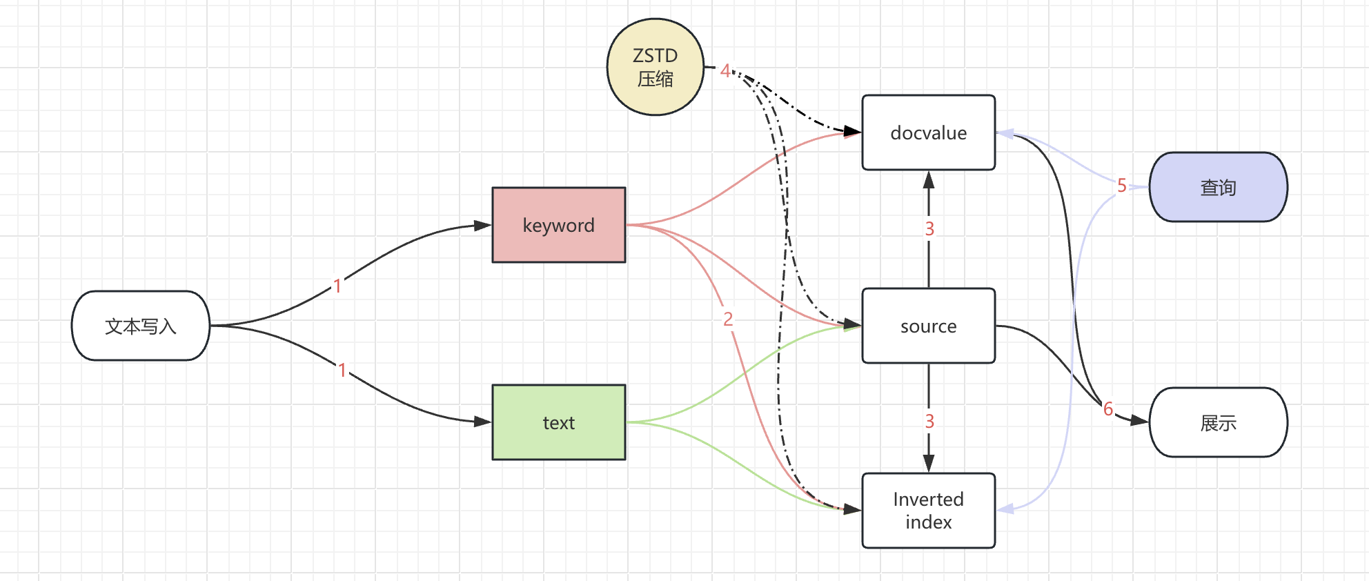

我们先来看看整个字段展示履历的环节:
  • 字段写入索引的时间,不但写了 text 字段也写了 keyword 字段。
  • keyword 字段产生倒排索引的时间,会忽略掉长度凌驾 ignore_above 的内容。
  • 由于开启了 source_reuse,_source 字段中与 doc_values 或倒排索引重复的部分会被去除
  • 产生的数据文件举行了 ZSTD 压缩,进一步进步了数据的压缩服从。
  • 索引举行倒排大概 docvalue 的查询,检索到这个文档举行展示。
  • 展示的时间通过文档 id 获取 _source大概docvalues_fields的内容来展示文本,但是文本内容是空的。
此中步调 4 中的 ZSTD 压缩,是作用于数据文件的,并不对数据内容举行修改。因此,我们来专注于其他环节。

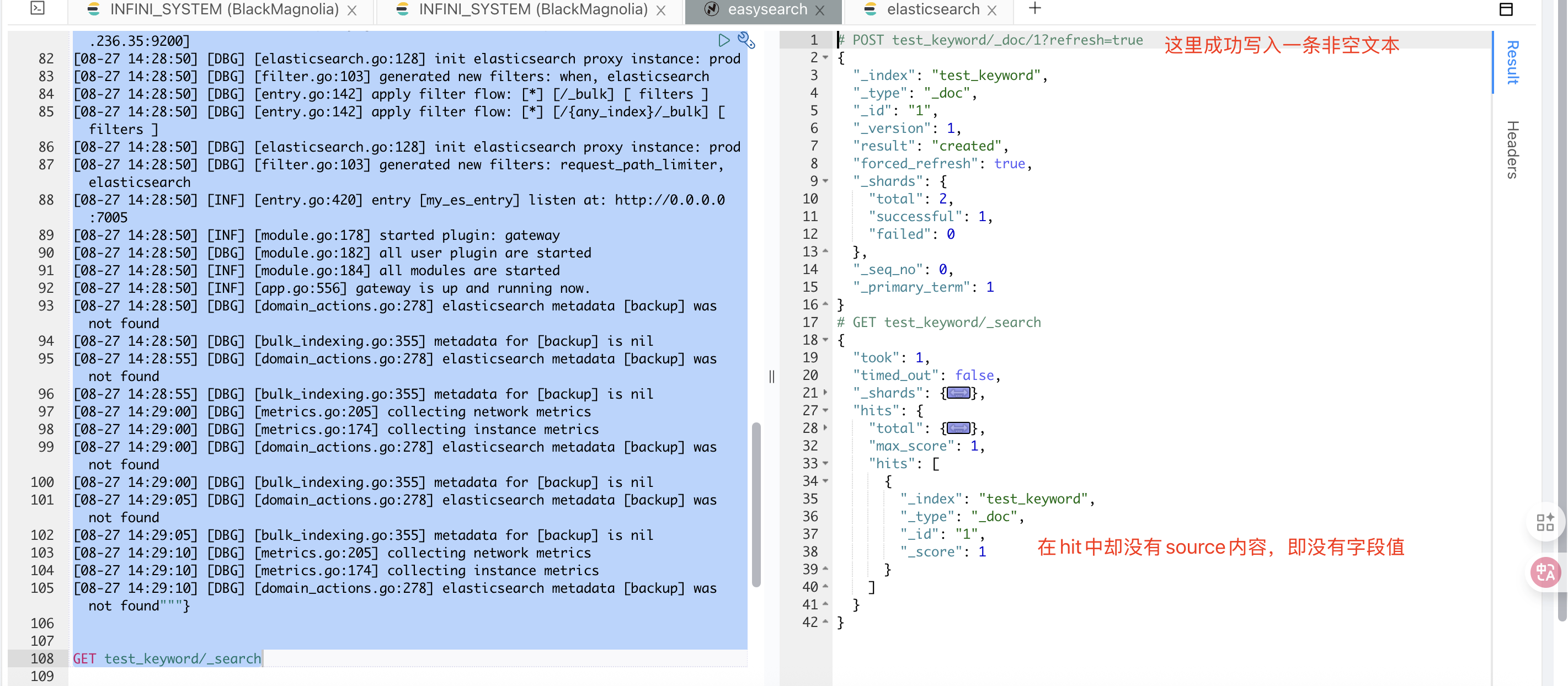

那么 _source关闭后,会不会也有如许的题目呢?
测试的步调如下:
  1. # 1. 创建不带source的双字段索引
  2. PUT test_source
  3. {
  4.   "mappings": {
  5.     "_source": {
  6.       "enabled": false
  7.     },
  8.     "properties": {
  9.       "msg": {
  10.         "type": "text",
  11.         "fields": {
  12.           "keyword": {
  13.             "ignore_above": 256,
  14.             "type": "keyword"
  15.           }
  16.         }
  17.       }
  18.     }
  19.   }
  20. }
  21. # 2. 写入测试数据
  22. POST test_source/_doc/1
  23. {"msg":"""[08-27 14:28:45] [DBG] [config.go:273] config contain variables, try to parse with environments
  24. [08-27 14:28:45] [DBG] [config.go:214] load config files: []
  25. [08-27 14:28:45] [INF] [pipeline.go:419] creating pipeline: pipeline_logging_merge
  26. [08-27 14:28:45] [INF] [pipeline.go:419] creating pipeline: ingest_pipeline_logging
  27. [08-27 14:28:45] [INF] [pipeline.go:419] creating pipeline: async_messages_merge
  28. [08-27 14:28:45] [INF] [pipeline.go:419] creating pipeline: metrics_merge
  29. [08-27 14:28:45] [INF] [pipeline.go:419] creating pipeline: request_logging_merge
  30. [08-27 14:28:45] [INF] [pipeline.go:419] creating pipeline: ingest_merged_requests
  31. [08-27 14:28:45] [INF] [pipeline.go:419] creating pipeline: async_ingest_bulk_requests
  32. [08-27 14:28:45] [INF] [module.go:159] started module: pipeline
  33. [08-27 14:28:45] [DBG] [module.go:163] all system module are started
  34. [08-27 14:28:45] [DBG] [floating_ip.go:348] setup floating_ip, root privilege are required
  35. [08-27 14:28:45] [DBG] [queue_config.go:121] init new queue config:e60457c6eae50a4eabbb62fc1001dccc,bulk_requests
  36. [08-27 14:28:45] [DBG] [queue_config.go:121] init new queue config:e60457c6eae50a4eabbb62fc1001dccc,bulk_requests
  37. [08-27 14:28:45] [DBG] [queue_config.go:121] init new queue config:e60457c6eae50a4eabbb62fc1001dccc,bulk_requests
  38. [08-27 14:28:45] [DBG] [processor.go:139] generated new processors: indexing_merge
  39. [08-27 14:28:45] [DBG] [pipeline.go:466] processing pipeline_v2: metrics_merge
  40. [08-27 14:28:45] [DBG] [processor.go:139] generated new processors: when
  41. [08-27 14:28:45] [DBG] [pipeline.go:466] processing pipeline_v2: ingest_merged_requests
  42. [08-27 14:28:45] [DBG] [processor.go:139] generated new processors: indexing_merge
  43. [08-27 14:28:45] [DBG] [pipeline.go:466] processing pipeline_v2: request_logging_merge
  44. [08-27 14:28:45] [DBG] [processor.go:139] generated new processors: indexing_merge
  45. [08-27 14:28:45] [DBG] [pipeline.go:466] processing pipeline_v2: async_messages_merge
  46. [08-27 14:28:45] [DBG] [processor.go:139] generated new processors: bulk_indexing
  47. [08-27 14:28:45] [DBG] [pipeline.go:466] processing pipeline_v2: ingest_pipeline_logging
  48. [08-27 14:28:45] [DBG] [queue_config.go:121] init new queue config:1216c96eb876eee5b177d45436d0a362,gateway-pipeline-logs
  49. [08-27 14:28:45] [DBG] [processor.go:139] generated new processors: bulk_indexing
  50. [08-27 14:28:45] [DBG] [processor.go:139] generated new processors: indexing_merge
  51. [08-27 14:28:45] [DBG] [pipeline.go:466] processing pipeline_v2: pipeline_logging_merge
  52. [08-27 14:28:45] [DBG] [pipeline.go:466] processing pipeline_v2: async_ingest_bulk_requests
  53. [08-27 14:28:45] [DBG] [badger.go:110] init badger database [queue_consumer_commit_offset]
  54. [08-27 14:28:45] [INF] [floating_ip.go:290] floating_ip entering standby mode
  55. [08-27 14:28:45] [DBG] [badger.go:110] init badger database [dis_locker]
  56. [08-27 14:28:45] [DBG] [time.go:208] refresh low precision time in background
  57. [08-27 14:28:45] [DBG] [domain_actions.go:278] elasticsearch metadata [backup] was not found
  58. [08-27 14:28:45] [DBG] [bulk_indexing.go:355] metadata for [backup] is nil
  59. [08-27 14:28:50] [INF] [module.go:178] started plugin: floating_ip
  60. [08-27 14:28:50] [INF] [module.go:178] started plugin: force_merge
  61. [08-27 14:28:50] [DBG] [network.go:78] network io stats will be included for map[]
  62. [08-27 14:28:50] [INF] [module.go:178] started plugin: metrics
  63. [08-27 14:28:50] [INF] [module.go:178] started plugin: statsd
  64. [08-27 14:28:50] [DBG] [entry.go:100] reuse port 0.0.0.0:7005
  65. [08-27 14:28:50] [DBG] [metrics.go:205] collecting network metrics
  66. [08-27 14:28:50] [DBG] [metrics.go:174] collecting instance metrics
  67. [08-27 14:28:50] [DBG] [elasticsearch.go:128] init elasticsearch proxy instance: prod
  68. [08-27 14:28:50] [DBG] [filter.go:103] generated new filters: when, elasticsearch
  69. [08-27 14:28:50] [DBG] [entry.go:142] apply filter flow: [*] [/_bulk] [ filters ]
  70. [08-27 14:28:50] [DBG] [entry.go:142] apply filter flow: [*] [/{any_index}/_bulk] [ filters ]
  71. [08-27 14:28:50] [DBG] [elasticsearch.go:128] init elasticsearch proxy instance: prod
  72. [08-27 14:28:50] [DBG] [filter.go:103] generated new filters: request_path_limiter, elasticsearch
  73. [08-27 14:28:50] [INF] [module.go:178] started plugin: gateway
  74. [08-27 14:28:50] [DBG] [module.go:182] all user plugin are started
  75. [08-27 14:28:50] [INF] [module.go:184] all modules are started
  76. [08-27 14:28:50] [INF] [app.go:556] gateway is up and running now.
  77. [08-27 14:28:50] [DBG] [domain_actions.go:278] elasticsearch metadata [backup] was not found
  78. [08-27 14:28:50] [DBG] [bulk_indexing.go:355] metadata for [backup] is nil
  79. [08-27 14:28:55] [DBG] [domain_actions.go:278] elasticsearch metadata [backup] was not found
  80. [08-27 14:28:55] [DBG] [bulk_indexing.go:355] metadata for [backup] is nil
  81. [08-27 14:29:00] [DBG] [metrics.go:205] collecting network metrics
  82. [08-27 14:29:00] [DBG] [metrics.go:174] collecting instance metrics
  83. [08-27 14:29:00] [DBG] [domain_actions.go:278] elasticsearch metadata [backup] was not found
  84. [08-27 14:29:00] [DBG] [bulk_indexing.go:355] metadata for [backup] is nil
  85. [08-27 14:29:05] [DBG] [domain_actions.go:278] elasticsearch metadata [backup] was not found
  86. [08-27 14:29:05] [DBG] [bulk_indexing.go:355] metadata for [backup] is nil
  87. [08-27 14:29:10] [DBG] [metrics.go:205] collecting network metrics
  88. [08-27 14:29:10] [DBG] [metrics.go:174] collecting instance metrics
  89. [08-27 14:29:10] [DBG] [domain_actions.go:278] elasticsearch metadata [backup] was not found"""}
  90. # 3. 查询数据
  91. GET test_source/_search

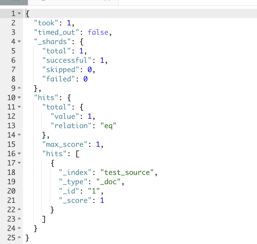

此时,可以看到,存入的文档检索出来是空的
_source 字段是用于索引时转达的原始 JSON 文档主体。它自己未被索引成倒排(因此不作用于 query 阶段),只是在实行查询时用于 fetch 文档内容。
对于 text 范例,关闭_source,则字段内容自然不可被检察。
