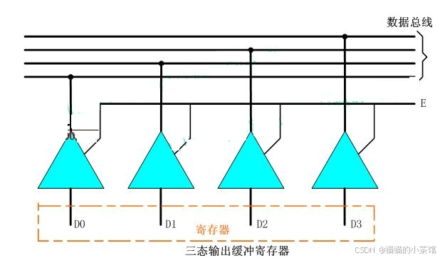

1. 缓冲器
缓冲器是数字元件的此中一种,它对输入值不实行任何运算,其输出值和输入值一样,但它在盘算机的计划中有着告急作用;缓冲器分为两种,常用缓冲器(通例缓冲器)和三态缓冲器。
缓冲器按传输方向分输入缓冲器和输出缓冲器两种。前者的作用是将外设送来的数据临时存放,以便处置惩罚器将它取走;后者的作用是用来临时存放处置惩罚器送往外设的数据。由于缓冲器接在数据总线上,故必须具有三态输出功能。
为淘汰信息传输线的数目,大多数盘算机中的信息传输线均接纳总线情势,即凡要传输的同类信息都走同一组传输线,且信息是分时传送的。在盘算机中一样平常有三组总线,即数据总线、所在总线和控制总线。为防止信息相互干扰,要求凡挂在总线上的寄存器或存储器等,它的传输端不但能出现0、1两个信息状态,而且还应能出现第三种状态——高阻抗状态(又称高阻状态),即此时似乎它们的输出被断开,对总线状态不起作用,此时总线可由别的器件占用。三态门即可实现上述的功能,它除具有输入输出端之外,另有一控制端。
当控制端E=1时,输出=输入,此时总线由该器件驱动,总线上的数据由输入数据决定;
当控制端E=0时,输出端呈高阻抗状态,该器件对总线不起作用; 当寄存器输出端接至三态门,再由三态门输出端与总线毗连起来,就构成三态输出的缓冲寄存器。

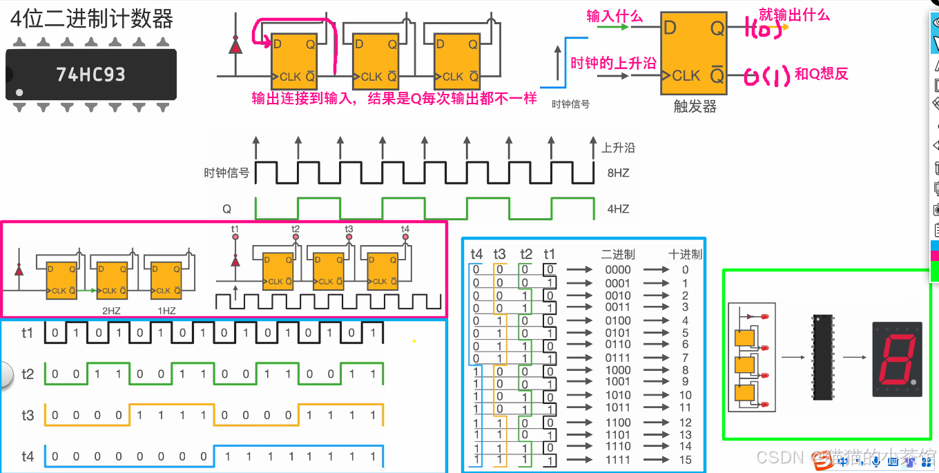

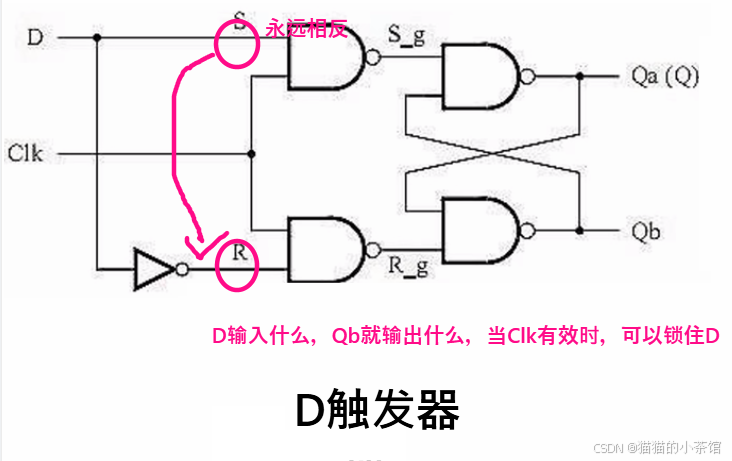

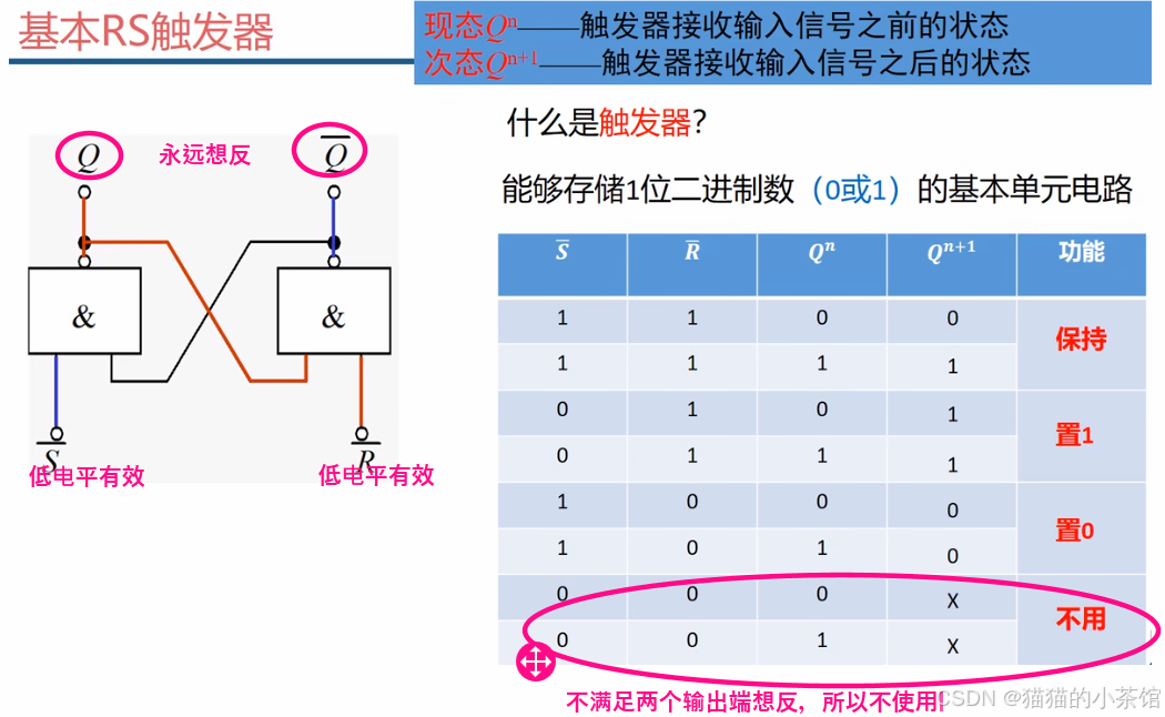

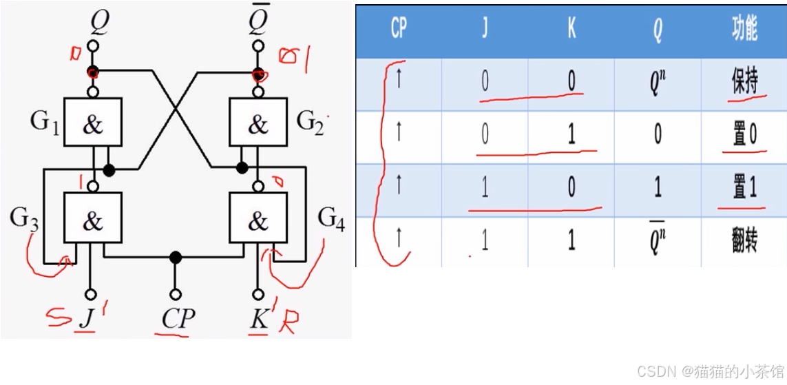

2. 触发器
3. 计数器

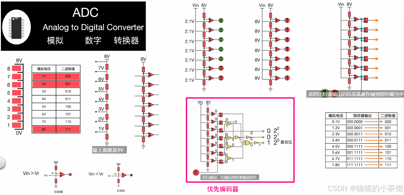

4. 模数转换器

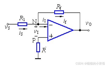

根据欧姆定律:
Is=(Vs-V-)*R1
If=(V–Vo)/Rf
V-=V+=0
Is=If
求解后 Vo=(-Rf/R1)*Vi

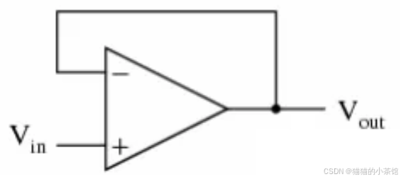

a. 电压跟随器
如果我们毗连运放的输出到它的反相输入端,然后在同相输入端施加一个电压信号,我们会发现运放的输出电压会很好的跟随着输入电压;
假设初始状态运放的输入、输出电压都为0V,然后当Vin从0V开始增长的时间,Vout也会增长,而且是往正电压的方向增长。这是由于假设Vin突然增大,Vout还没有相应依然是0V的时间,Ve=Vin-Vout是大于0的,以是乘上运放的开环增益,Vout=Ve*A,使得运放的输出Vout开始往正电压的方向增长;
当随着Vout增长的时间,输出电压被反馈回到反相输入端,然后会减小运放两个输入端之间的压差,也就是Ve会减小,在同样的开环增益的环境下,Vout天然会低落。终极的结果就是,无论输入是多大的输入电压(固然是在运放的输入电压范围内),运放始终会输出一个非常靠近Vin的电压,但是这个输出电压Vout是刚好低于Vin的,以包管的运放两个输入端之间有富足的电压差Ve,来维持运放的输出,也就是Vout=Ve*A;
这个电路很快就会到达一个稳固状态,输出电压的幅值会很正确的维持运放两个输入端之间的压差,这个压差Ve反过来会产生正确的运放输出电压的幅值。将运放的输出与运放的反相输入端毗连起来,如许的方式被称为负反馈,这是使体系到达自稳固的关键;
使用负反馈的一个很大的上风是,我们不消去关心运放的实际电压增益,只要它富足大就可以;

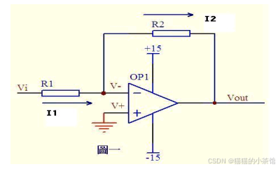

b. 反向电路
流过 R1 的电流:I1 = (Vi - V-)/R1
流过 R2 的电流:I2 = (V- - Vout)/R2
V- = V+ = 0
I1 = I2 求解上面的初中代数方程得 Vout = (-R2/R1)*Vi

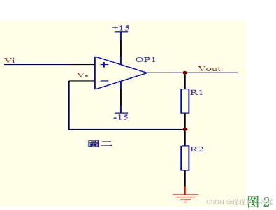

c. 同向放大器
Vi = V-
I = Vout/(R1+R2)
Vi = I
R2
得 Vout = Vi
(R1+R2)/R2

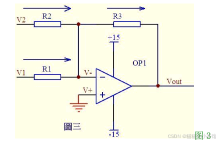

d. 加法器1
V- = V+ = 0
(V1– V-)/R1 + (V2 – V-)/R2 = (V- –Vout)/R3
V1/R1 + V2/R2 = Vout/R3
如果取 R1=R2=R3,则上式变为
-Vout=V1+V2

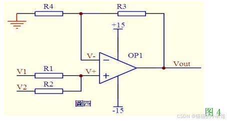

e. 加法器2
(V1 – V+)/R1 = (V+ - V2)/R2
(Vout – V-)/R3 = V-/R4
由虚短知: V+ = V-
如果 R1=R2,R3=R4
V+ = (V1 + V2)/2 V- = Vout/2
Vout = V1 + V2

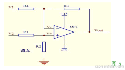

f. 减法器
(V2 – V+)/R1 = V+/R2
(V1 – V-)/R4 = (V- - Vout)/R3
如果 R1=R2, 则 V+ = V2/2
如果 R3=R4, 则 V- = (Vout + V1)/2
由虚短知 V+ = V-
以是 Vout=V2-V1

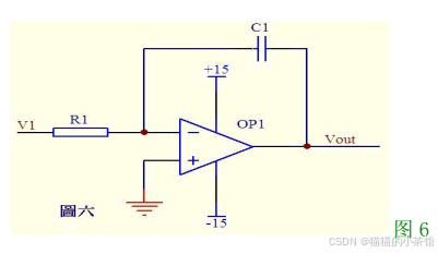

g. 积分电路
i=V1/R1
通过C1的电流i=C
dUc/dt=-C
dVout/dt
Vout = ((-1/(R1
C1))∫V1dt
若V1是恒定电压U,上式变动为Vout=-U
t/(R1*C1)Vout输出电压是一条从0至负电源电压按时间厘革的直线。

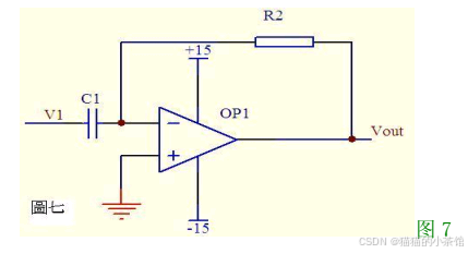

h. 微分电路
Vout = -i
R2 = -(R2
C1)dV1/dt

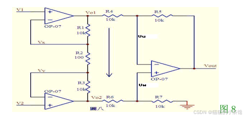

h. 差分放大电路
Vx=V1
Vy=V2
I=(Vx-Vy)/R2
得出Vo1-Vo2=I*(R1+R2+R3)=(Vx-Vy)*(R1+R2+R3)/R2
若R6=R7 则Vw=Vo2/2
若R4=R5 则Vu=(Vout+Vo1)/2
Vw=Vu
Vout=Vo2-Vo1
Vout=(Vy-Vx)(R1+R2+R3)/R2

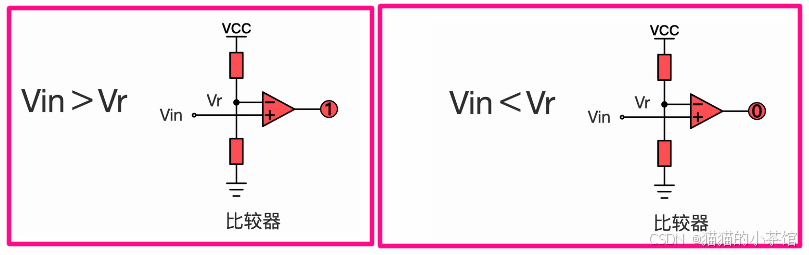

3> 比力器

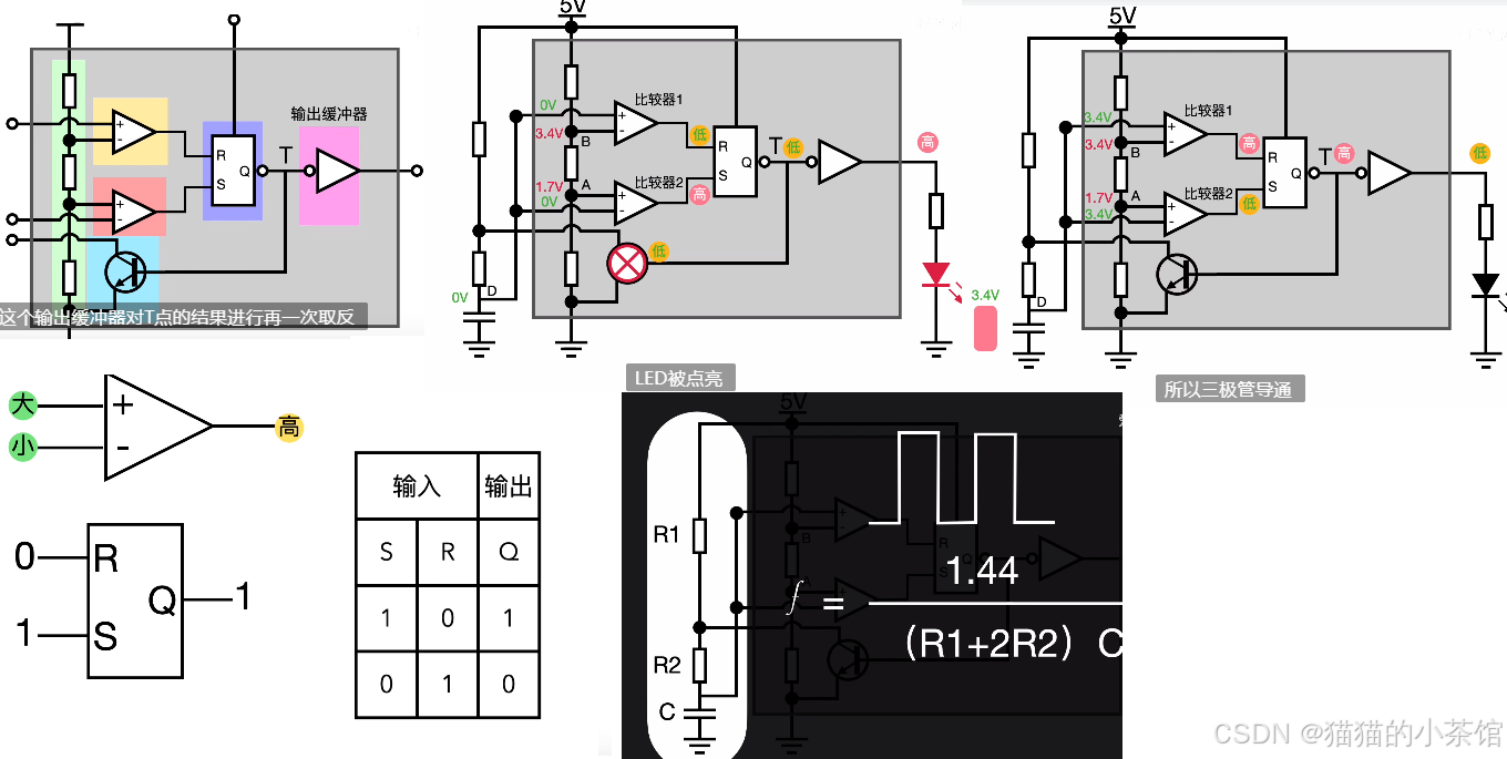

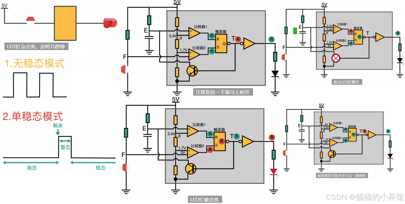

6. 555定时器
诞生于1971年,仅2003年就有10亿销量。
本钱不到1元,却可以做出很多电路,脉宽调制器,定时发生器,延时发生器,单稳态触发振荡器。

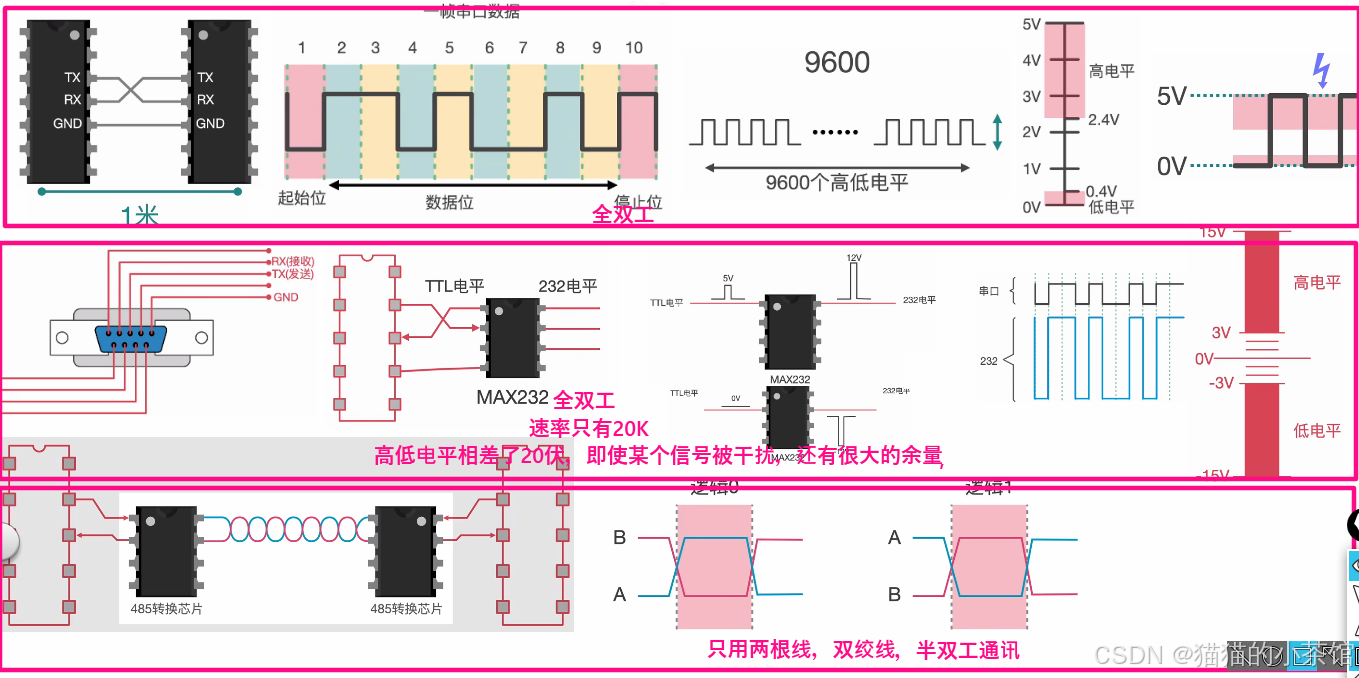

串口/232/485
