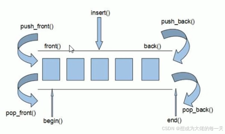

deque容器
功能:双端数组,可以对头端举行插入删除使用
deque和vector区别:vector对于头部插入删除服从低,数据量越大 服从越低
deque相对而言,对头部的插入删除速率回比vector快
vector访问元素时速率比deque快
构造方式和vector根本同等,而且插入和删除提供的位置是迭代器

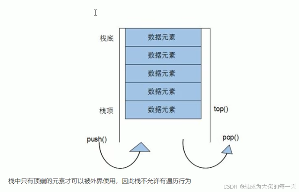

stack栈容器
stack是一种先辈后出(First in last out,FILO)的数据结构,只有一个出口 。
栈中只有顶端元素才可以被外界使用,因此栈不允许有遍历使用。
栈可以使用empty判断容器是否为空。
栈可以用size返回元素个数。
入栈push 出栈pop。
  1. stack常用构造  stack<T> stk;   stack(const stack&stk)
  2. stack & operator=(const stack&stk )
  3. push()向栈顶添加元素
  4. pop移除栈顶元素
  5. top()返回栈顶元素
  6. size()栈的大小
  7. empty 是否为空
须要注意的是,假如想知道栈内里的元素,必须要一个一个拿出来才气知道。这种使用不能叫做遍历,由于遍历优劣质变算法。那么怎样查察栈的元素呢。只要栈不为空就查察栈顶 而且实行出栈使用。

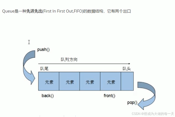

queue容器
队列是一种先辈先出的数据结构。有两个出口,一端新增数据 、一端移除数据。
只有对头和队尾才可以被外界使用,因此队列也不允许有遍历活动。
进入队列中数据称为-入队push()  出队pop()从对头移除。
  1. empty size
  2. back()返回最后一个元素
  3. front()返回第一个元素

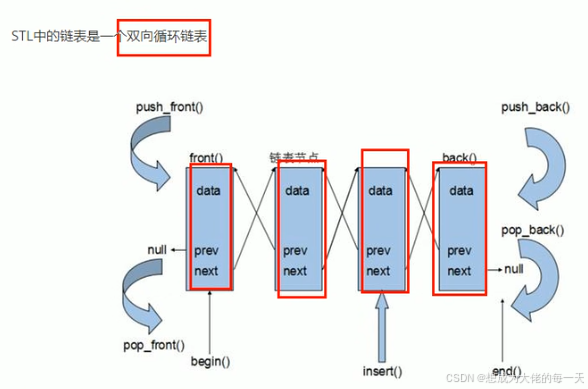

list容器
链表是一种物理存储单位上非连续存储结构,数据元素的逻辑序次是通过链表中的指针链接实现的 。作用:将数据举行链式存储
链表构成:链表由一系列结点构成。
结点构成:一个是存储数据元素的数据域,另一个是存储下一个结点所在的指针域。
STL中链表是一个双向循环链表。下图是链表的结构
优点:可以对恣意位置举行快速插入大概删除元素。
缺点:容器的遍历速率没有数组快   占用的空间比力大。
链表的存储方式并不是连续的内存空间,因此链表list中的迭代器只支持前移和后移,属于双向迭代器。
STL中listvector是最常使用的容器。
list有一个紧张性子:插入和删除使用都不会造成原有迭代器失效,这在vector是不创建的。
构造、赋值、巨细使用、插入和删除同vector ,多了一个remove(elem)删除全部与elem匹配的元素,而且取元素不支持[] 和 at使用 ,取front 和 back.
