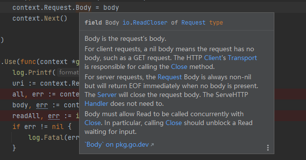

在gin中,context.Request.Body 是一个io.ReadCloser的接口,如下图
查看io.ReadCloser接口定义
  1. type ReadCloser interface {
  2.         Reader
  3.         Closer
  4. }
  5. type Reader interface {
  6.         Read(p []byte) (n int, err error)
  7. }
  8. type Closer interface {
  9.         Close() error
  10. }
我们发现io.ReaderCloser接口的本质就是Read(p []byte) (n int, err error) 和 Close() error 的组合。
所以我们只需要自己编写实现Read(p []byte) (n int, err error) 和 Close() error 这两个方法的结构体即可赋值给context.Request.Body,在我们自己实现的方法中实现可重复读取即可达到我们的目的。
