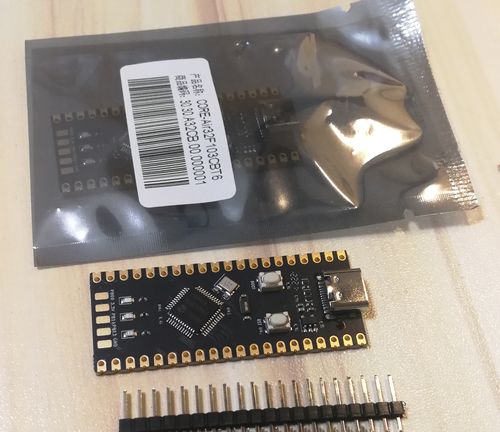

2022年6月初合宙新上市了 AIR32F103 系列 MCU, 市面上 STM32F103 的克隆军队又增加了新的一员.
这次不知道是哪家的贴牌, 分 AIR32F103CBT6 和 AIR32F103CCT6 两个型号, 分别是 32K RAM + 128K FLASH 和 32K RAM + 256K FLASH, 支持的最高主频比较亮眼, 都是216MHz, 硬件上可以Pin2Pin替换STM32F103 LQFP48, 可以换贴到Bluepill这类开发板上, 可玩性很高.
CBT6的开发板一上市就买了两块, 收到好久了, 因为疫情和日常事情比较多, 一直没时间试. 趁周末把功课做了.

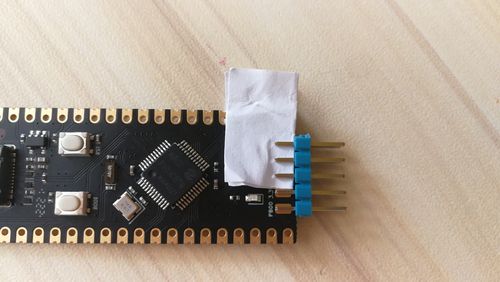

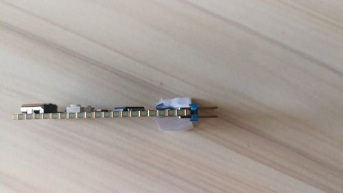

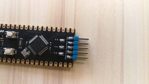

双排针焊接
双排针的焊接对于完美主义者是个挑战, 因为排针与板子之间有空隙, 容易焊偏焊歪, 这里介绍一个简单的方法, 就是两边各垫一片对折的纸稍微固定一下, 让排针位置摆正, 露出一对pin
把这对pin焊好后就可以把纸抽掉焊剩下的, 这样就非常正了.

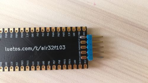

作为下位机使用的连线说明
  • 板子双排针在背面的一排就是烧录调试用的SWD口, 根据标识使用3.3V, GND, SWDIO, SWCLK连接上位机就可以.
  • 如果使用AIR32F103开发板分别作为上位机下位机连接, 在Kei MDK的Debug页直接点击CMSIS-DAP Debugger的Settings时, 会提示SWD/JTAG Communication Failure的错误. 需要在按Settings按钮前, 按住下位机的RST按钮, 之后再点Settings按钮, 就能正确检测.
