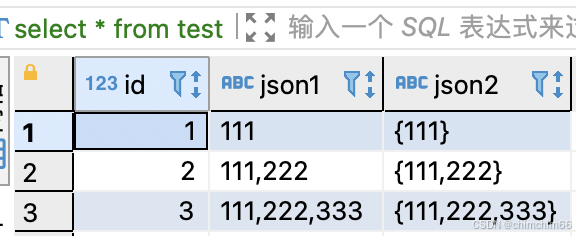

一、造测试数据
  1. create table test (
  2. id    int,
  3. json1 varchar,
  4. json2 varchar
  5. );
  6. insert into test values(1,'111','{111}');
  7. insert into test values(2,'111,222','{111,222}');
  8. insert into test values(3,'111,222,333','{111,222,333}');
  9. select * from test;
造完数据如下

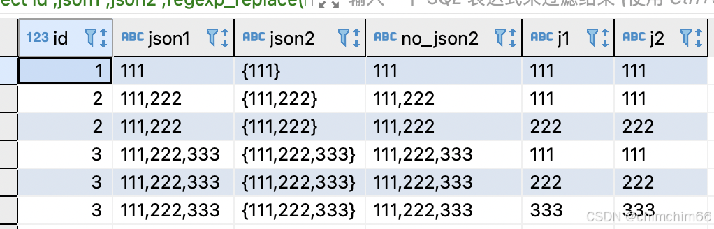

  1. select
  2.      id
  3.     ,json1
  4.     ,json2
  5.     ,regexp_replace(regexp_replace(json2,'{',''),'}','') no_json2 --剔除json2外面大括号
  6.     ,regexp_split_to_table(json1,',') as j1 --使用json1来转换结果
  7.     ,regexp_split_to_table(regexp_replace(regexp_replace(json2,'{',''),'}',''),',') as j2 --使用json2来转换结果
  8. from test
  9. ;
实验效果

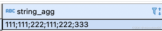

  1. --将j1用;拼接
  2. select string_agg (j1,';')
  3. from (
  4. select
  5.      id
  6.     ,json1
  7.     ,json2
  8.     ,regexp_replace(regexp_replace(json2,'{',''),'}','') no_json2 --剔除json2外面大括号
  9.     ,regexp_split_to_table(json1,',') as j1 --使用json1来转换结果
  10.     ,regexp_split_to_table(regexp_replace(regexp_replace(json2,'{',''),'}',''),',') as j2 --使用json2来转换结果
  11. from test
  12. ) t
  13. ;
实验效果

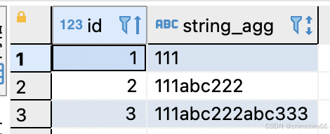

  1. --根据id分组按j1用abc拼接
  2. select id,string_agg (j1,'abc')
  3. from (
  4. select
  5.      id
  6.     ,json1
  7.     ,json2
  11. from test
  12. ) t
  13. group by id
  14. ;
实验效果
