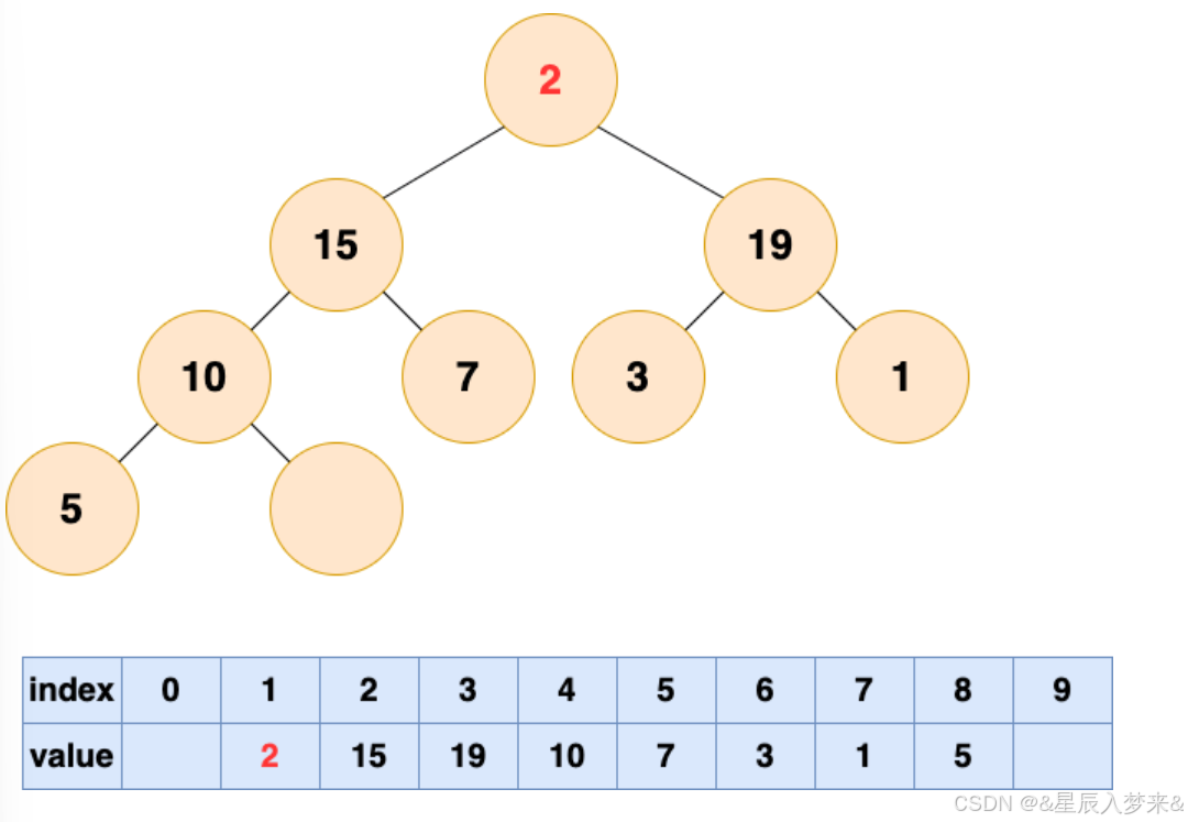

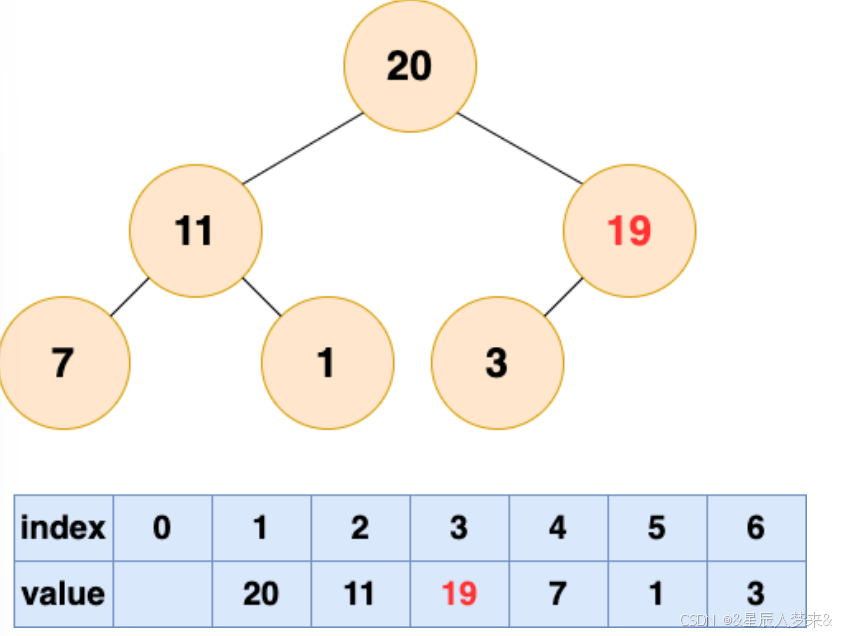

  判断一下下面给出的图是否是堆
 第1 个和第 2 个是堆。第 1 个是最大堆,每个节点都比子树中全部节点大。第 2 个是最小堆,每个节点都比子树中全部节点小。第3个不是,在第三个中,有的结点比子结点小,有的比子结点大不符合堆的特性。

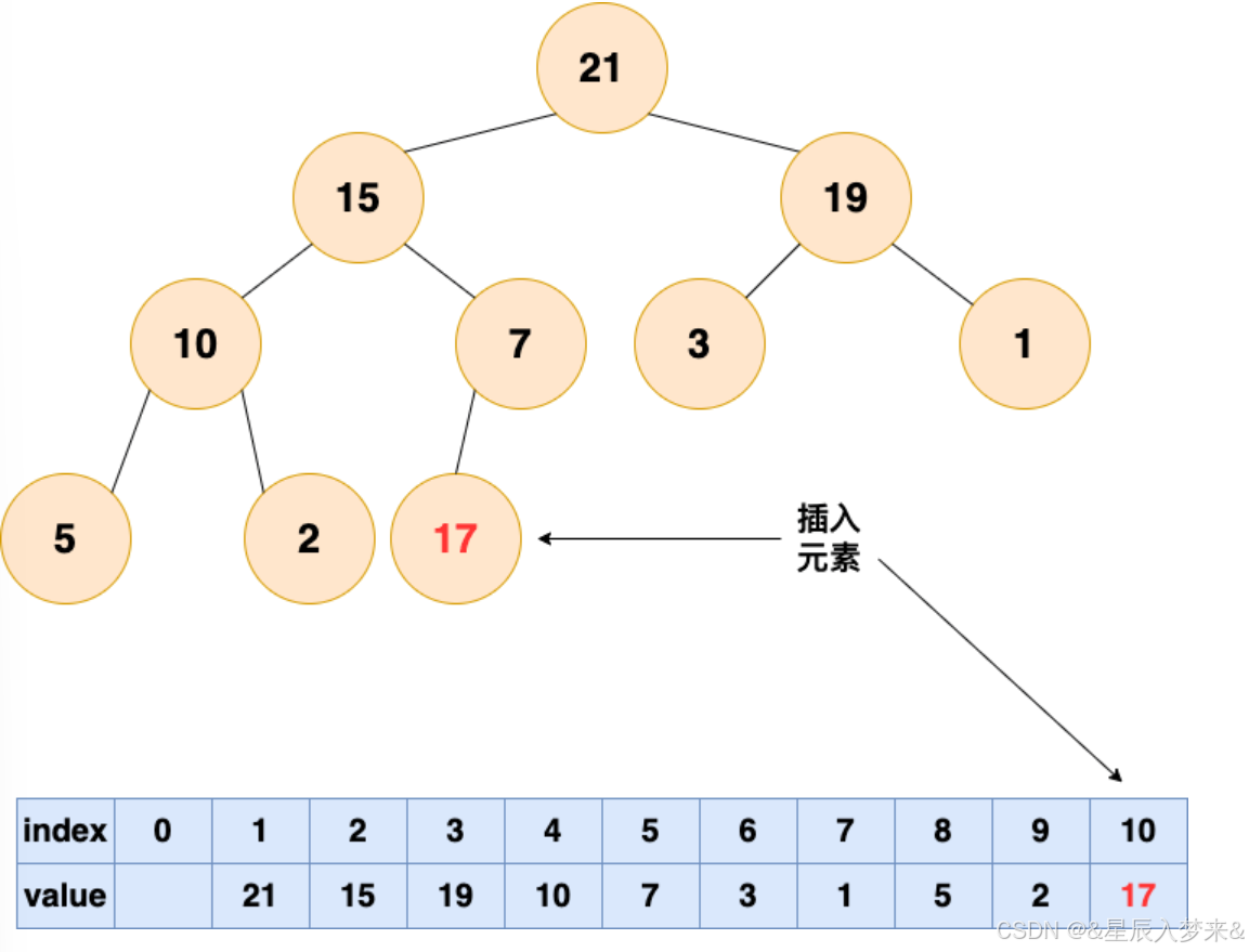

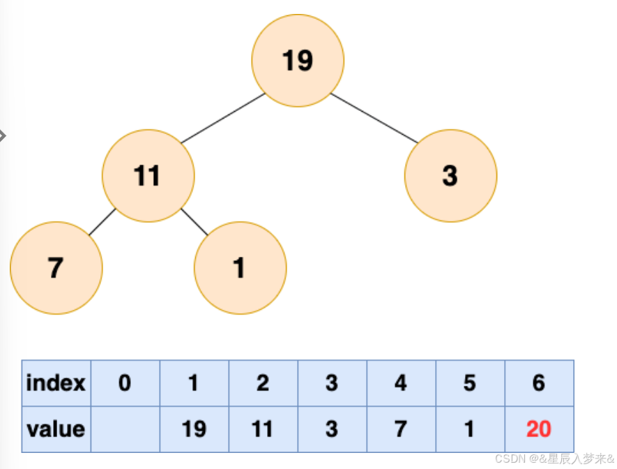

5.1 插入元素
在堆内举行插入的时间,我们会将插入的元素放到末了
5.1.1 将要插入的元素放到末了
5.1.2 从底向上,如果父结点比该元素小,则该结点和父结点交换 ,直到无法交换
5.2 删除堆顶元素(这里拿最大堆举例)

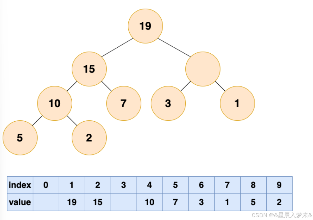

起首删除堆顶元素,使得数组中下标为1的位置空出。
那谁来顶替这个位置,必须是数富足大。以是我们比力根结点的左子结点和右子结点,也就是下标为2,3的数组元素,将较大的元素添补到根结点的位置。
这时间,空出来的位置,就依次往下递归,谁有本领谁就上。也就是说,不停循环比力空出位置的左右子结点,并将大者移至空位,直到遍历到堆的最底部。
我们可以看到,这个时间已经完成了自底向上的堆化,没有元素可以补充空缺了,但是,我们可以看到数组中出现了空缺,这将会导致存储空间的浪费。

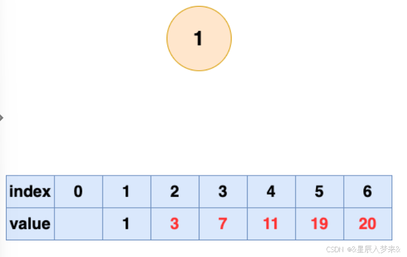

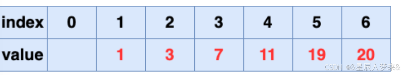

由于堆顶元素是全部元素中最大的,以是我们重复取出堆顶元素,将这个最大的堆顶元素放置数组末了,并对剩下的元素举行堆化即可。
现在思考两个标题:
  • 删除堆顶元素后必要实行自顶向下堆化,还是自底向上堆化?
  • 取出的堆顶元素存在哪,新建一个数组存吗?

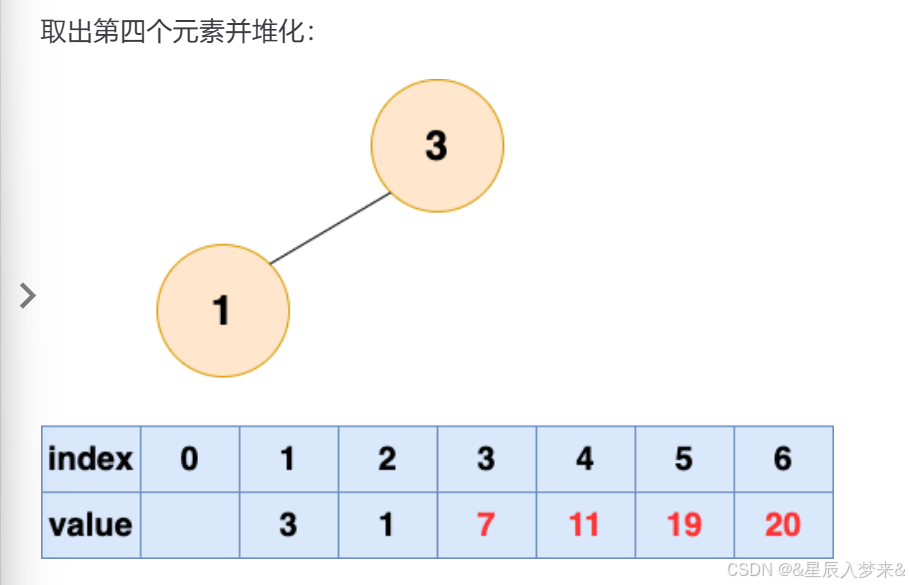

先回复第一个标题,我们必要实行自顶向下堆化,这个堆化一开始要将末了元素移动至堆顶,这个时间末了的位置就空出来了,由于堆中的元素已经减小,这个位置不会再被利用,以是我们可以将取出的元素放在末了。这着实就是做了一次交换利用,将堆顶和末了的元素变更位置,从而将取出堆顶元素和堆化的第一步(将末了元素放置根结点)举行归并。
取出第一个元素并堆化:
取出第二个元素并堆化:
取出第三个元素并堆化:
取出第四个元素并堆化:
取出第五个元素并堆化:
取出第六个元素并堆化:
堆排序就此完成。
