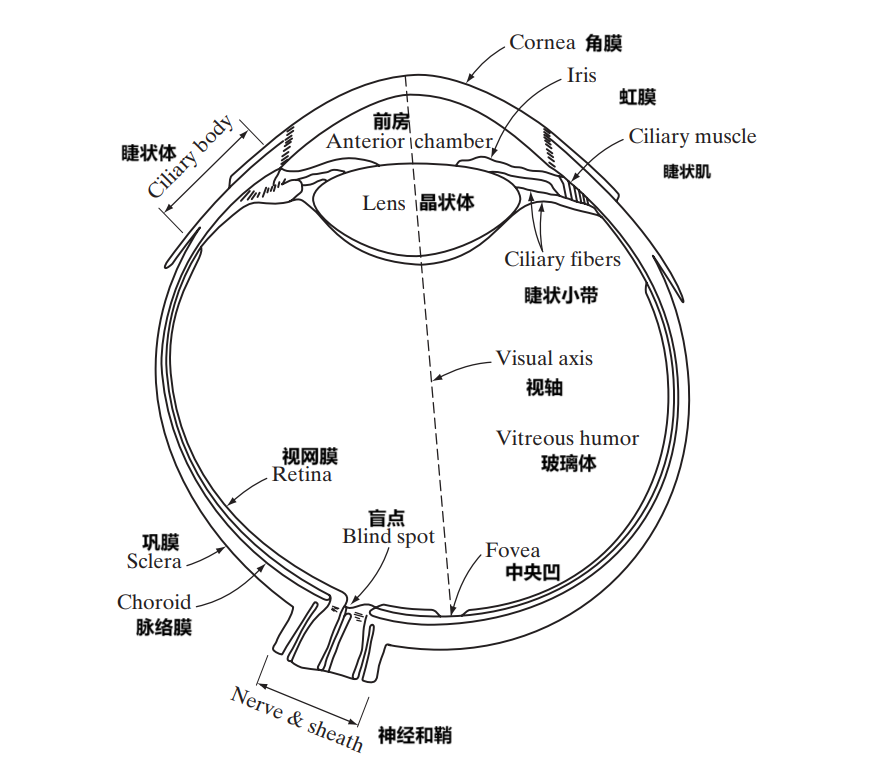

一、人眼结构与成像原理
眼球分层与焦点组件
1.1 眼球本体结构
外层: 角膜(透明,负责折射光线)和巩膜(掩护结构) 。
中层: 虹膜(调治瞳孔巨细控制进光量)、睫状体(调治晶状体曲率)和脉络膜(汲取散射光) 。
内层(视网膜):
锥状细胞:约600-700万个,位于中心凹,负责高分辨率、彩色视觉(明视觉) 。
杆状细胞:约7500-15000万个,分布广但毗连共享神经,对低照度敏感(暗视觉) 。
盲点:无视细胞地区,由视神经出口形成 。
眼球内容物:
房水:添补前房和后房,维持眼压并营养角膜、晶状体 。
晶状体:弹性透明结构,通过改变曲率调治焦距(类似相机镜头) 。
玻璃体:凝胶状物质,支持眼球形状并转达光线至视网膜 。
1.2 附属器官
掩护与润滑结构
眼睑与睫毛:物理屏蔽,防止异物侵入;眨眼动作保持角膜湿润 。
结膜:覆盖眼睑内侧和巩膜外貌,分泌黏液辅助润滑 。
泪器:泪腺分泌泪液干净眼球,泪道倾轧多余液体 。
运动调治结构
外眼肌:6条肌肉协同控制眼球运动,实现快速扫视、追踪目的等功能
1.3 关键动态特性
瞳孔调治:虹膜通过肌肉紧缩改变瞳孔巨细,顺应差别光照强度(动态对比度可达百万比一) 。
视网膜顺应:从明到暗环境需约30分钟完成化学调解(如视紫红质再生),以规复暗视觉 。
1.4 功能协同示例
当光线通过角膜→房水→瞳孔→晶状体→玻璃体到达视网膜后,感光细胞将光信号转化为电信号,经双极细胞→神经节细胞→视神经转达至大脑皮层,终极形成视觉 。若晶状体弹性降落(如老花眼),睫状体无法有效调治焦距,需借助光学镜片改正 。
成像机制
晶状体通过改变形状调治焦距(14-17mm),类似相机镜头 。
视网膜中心凹类似CCD传感器,聚焦后光信号转换为电脉冲,由大脑解码 。

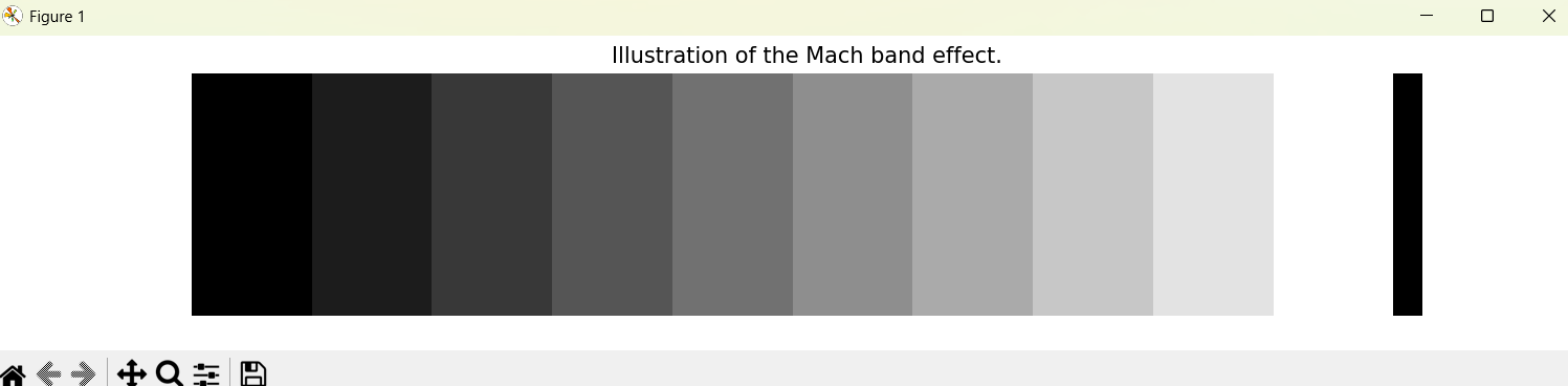

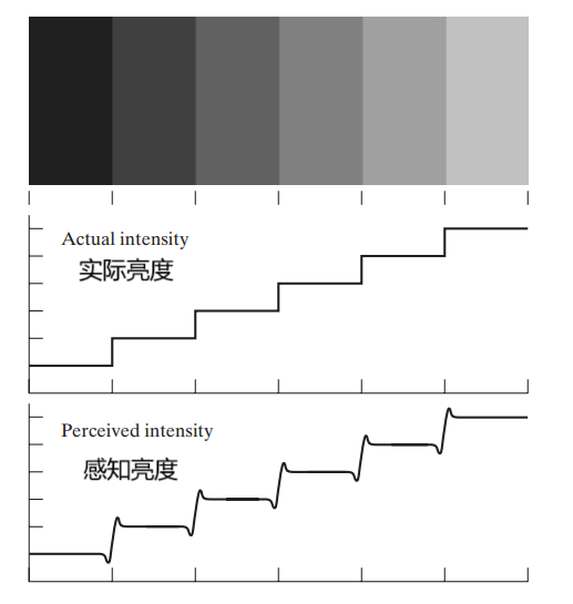

马赫带效应(Mach Bands)
征象:在匀称亮度地区边界处感知到卖弄的亮/暗带(图1)。
原理:视觉体系增强对比度以突出表面 。
代码示例:天生灰度渐变条带并观察边界效应。
  1. import numpy as np
  2. import matplotlib.pyplot as plt
  3. # 生成带有阶梯突变的渐变(模拟侧抑制)
  4. steps = 10  # 阶梯数
  5. step_width = 25  # 每个阶梯宽度(像素)
  6. gradient = np.zeros((200, 256))
  7. for i in range(steps):
  8.     start = i * step_width
  9.     end = start + step_width
  10.     gradient[:, start:end] = i * (255 // steps)
  11. plt.figure(figsize=(15, 3))
  12. plt.imshow(gradient, cmap='gray', aspect='auto', interpolation='none')  # 禁用插值
  13. plt.axis('off')
  14. plt.title("Illustration of the Mach band effect.")
  15. plt.show()
输出效果:渐变条带在相邻地区接壤处出现亮/暗条纹。
