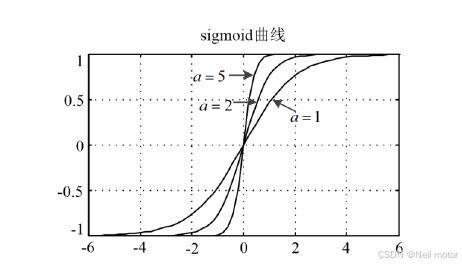

根据滑模观测器的界说,其切换函数是一个拥有高频切换特性的不一连项,为了进一步减小体系的抖振,将符号函数更换为Sigmoid函数,该函数为一种一连、光滑的切换函数,对抖振有精良的克制效果,其数学情势为:
此中a为Sigmoid曲线系数,其巨细决定了曲线的形态,对应关系如图3.5所示, Sigmoid函数聚集了饱和函数界限层切换的头脑和抱负滑动计划的理念,在界限层内接纳线性控制,界限层外接纳开关控制,同时在切换的时间引入补偿项使切换具有一连性, 较大的补偿项会镌汰震动,但是会使体系活动偏离滑模面,影响体系
;而较大的补偿项会加强活动对滑模面的跟踪性,但对抖振的克制效果变差,在计划时可通过试凑法选取符合的a值举行计划。

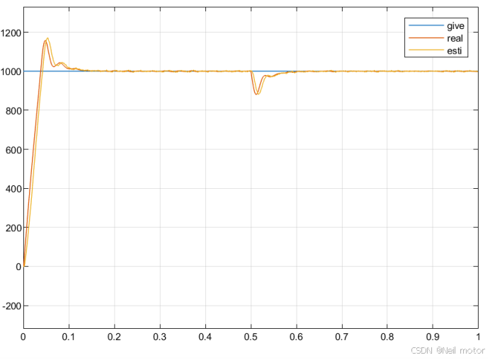

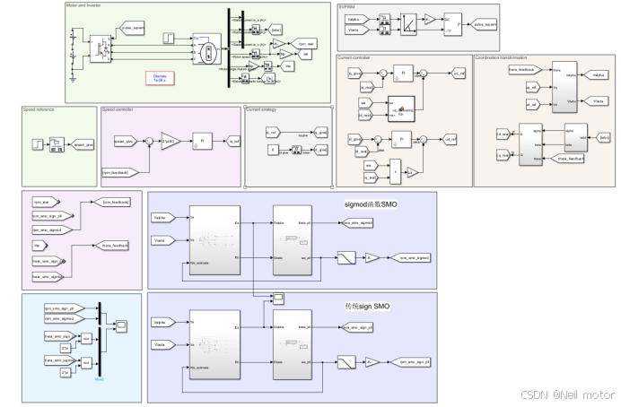

在MATLAB/simulink内里验证所提算法,搭建传统SMO和SIGMOD函数滑模仿真。接纳和实行中划一的控制周期1e-4,电机部分盘算周期为1e-6。仿真模子如下所示:

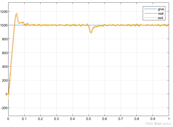

仿真工况:电机空载零速启动,0s阶跃给定转速1000rpm,0.5s施加额定
负载
将传统SMO和SIGMOD函数滑模举行对比验证,前一个为传统SMO,后一个为SIGMOD函数SMO。
2.1给定转速、实际转速和估计转速

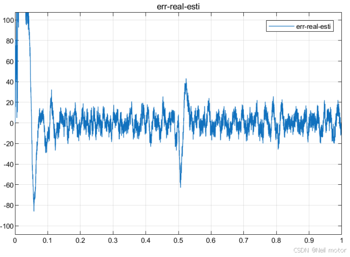

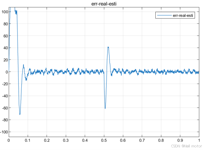

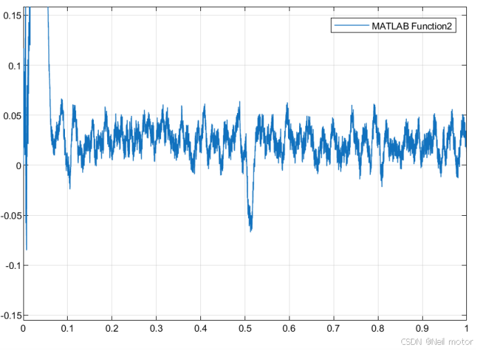

2.2估计转速与实际转速毛病

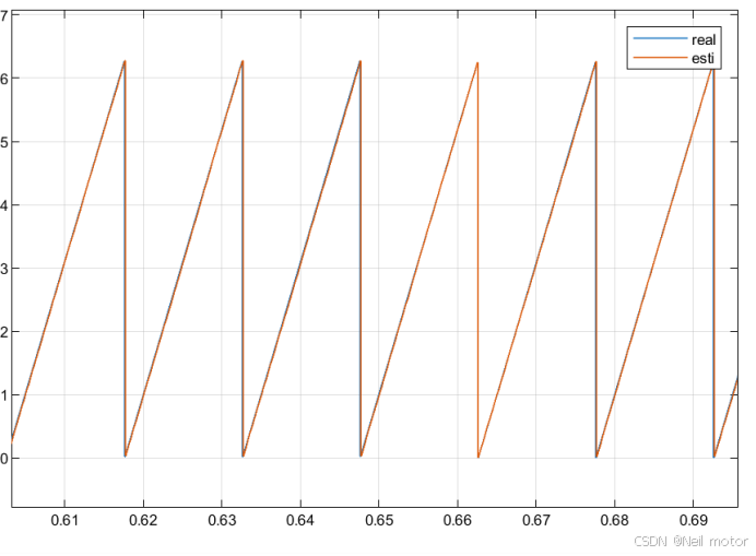

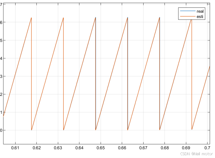

2.3估计转角与实际转角

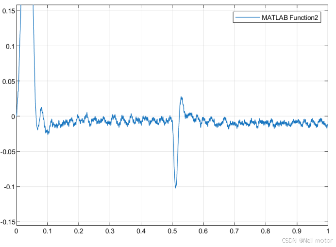

2.4估计转角与实际转角毛病

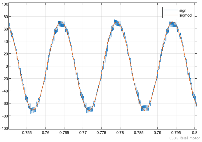

2.5 估计反电动势
可以看出接纳SIGMOD函数后,有效改善估计反电动势的抖振征象,进而优化估计的转速和转子位置的颠簸和毛病。
