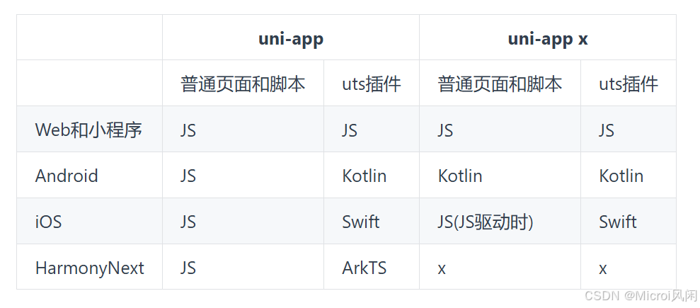

可以通过表格更清楚的相识 uts 语言在 uni-appuni-app x 下的编译关系。
这里的概念表明是:
  • uts 插件,指 uni_modules 目次下 utssdk 目次下的代码
  • 除 uts 插件外,其他都属于 寻常页面和脚本,包罗 vue、nvue、uvue 等页面及单独的 uts 文件。
  • uni-app xiOS 平台,现在寻常页面和脚本是编译为 js 的,而不是Swift 。 这个计谋告急是为相识决 windows 电脑开发 uni-app x 的标题。它并不影响性能,uni-app x 的iOS通过优化办理了 js 性能标题。同时未来也会提供 js 驱动和 Swift 驱动双选。
除了查阅表格,也可以简朴的记3个原则:
  • 全部的 uts 插件,都会编译为原生语言。
  • web 和小步伐上,原生语言就是 js 。
  • App上,现在仅 uni-app x 的 ·Android· 平台会编译为原生语言,其他都编译为 js 。
