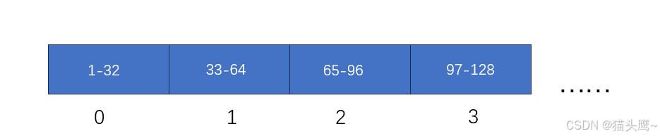

我们知道一个整形有32个比特位,我们可以用1个整形存储32个数据,假如我们要查找15这个数在不在,只用判断这个整形的第15个比特位是0还是1,是0,分析不在,是1分析在,假如我们要插入17,只用把这个整形的第17个比特位置设置为1即可。
由于C++没有一个比特的数据范例,因此这个地方我们用char大概int都是可以的,区别在于差异范例存储的比特位个数差异,这个地方我们就用整形了。
那假如我们要插入一个数是99呢?一个整形只有32个比特位呀,那我们搞一个整形数组即可。我们可以用99 / 32盘算这个数在数组的哪一个下标,然后用99 % 32盘算在该下标所对应整形的第几个比特位。99/32=3,因此对应下标为3的整形,99%32=3,因此映射到了该整形的第3个比特位。

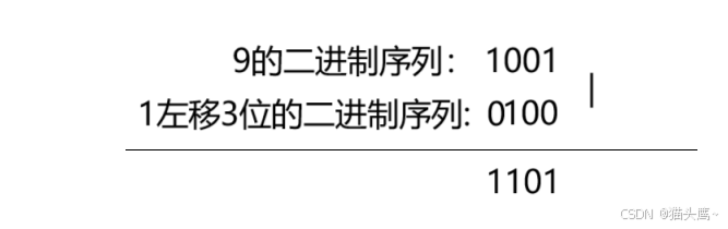

将整形n的第x个比特位标志为1
比如说要把9的第3个比特位标志为1,我们先让9 | 1左移3位
代码写出来就是 9 | (1 << 3) ,抽象一下就是 n | (1 << x)。
或运算的特性是有1就为1,全0才是0。1左移3位后,第3个比特位是1,然后与9举行或运算,由于或运算的特性,因此9的第3个比特位肯定是1,然后9的其他位与0举行或运算,假如是1就是1,假如是0就是0,可以包管别的位稳定,次数就把9的第三位酿成了1。

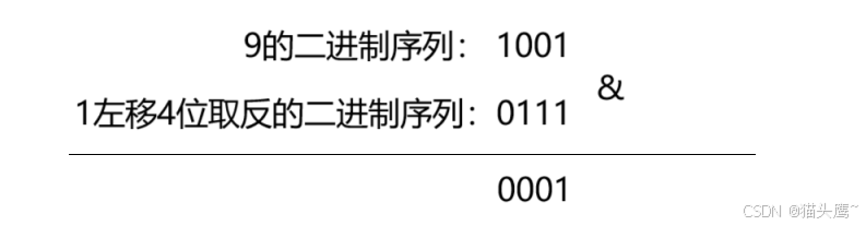

将整形n的第x个比特位标志为0
比如说要把9的第4个比特位标志为0,我们可以让9与上1左移4位取反。
代码写出来是 n = n &(~(1 << x))
与运算的特性是全1为1,有0为0,1左移4位后第4个比特位是1,别的是0,取反后第4个比特位是0,别的位满是1,别的位满是1的环境下和9举行与运算,别的位稳定,然而1的第4位是0,不管9的第4位是0还是1都是0,。
